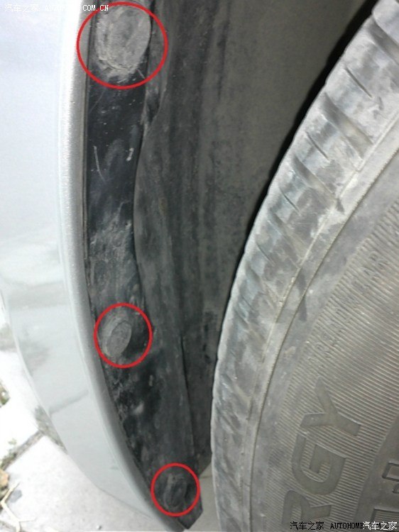

拆下上图中3个塑料卡子。(这类塑料卡子先撬起上面一半,然后撬起整个卡子)。
就是这三个卡子。

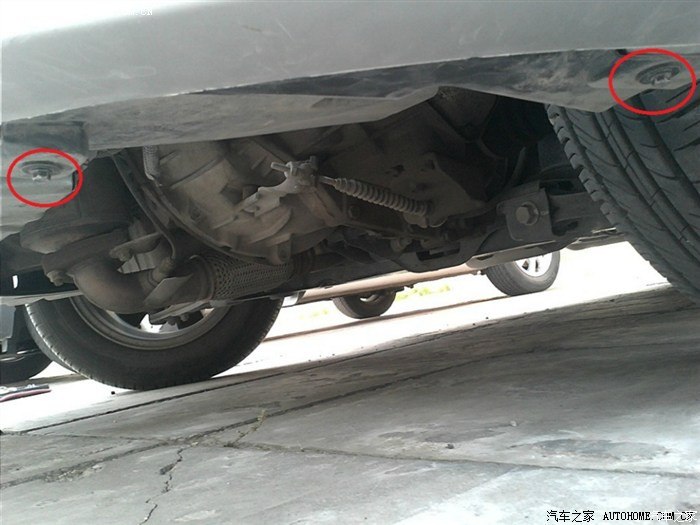

然后拆保险杠底部螺丝。左右翼子板各有两个7mm的螺丝。
左侧螺丝位置如上图所示。
右侧螺丝位置如上图所示。

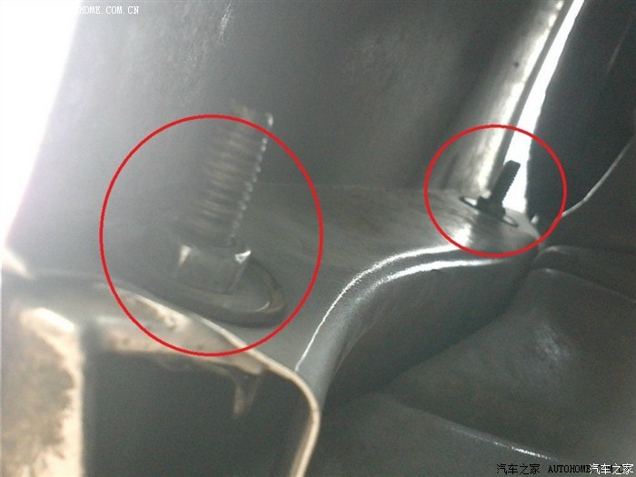

2.拆翼子板内保险杠上10mm螺丝
这个步骤很关键,本人最初就是卡在这里了,但是只要工具合适,也很简单,本人用的是10mm棘轮扳手。

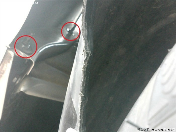

就是上图这两个螺丝,螺杆很长,套筒够不着螺母,活动扳手太大搁不进去,由于操作空间很小,固定扳手使着太费劲,棘轮扳手完美解决这些难题。当然,棘轮扳手要买细长 ,一般进口扳手都能胜任,千万别买太臃肿笨重的,否则还是搁不进去。本人买的是70元一把的,很好使。
螺丝细节。
再来一张,这张更清楚了,右侧的空间比这还小。

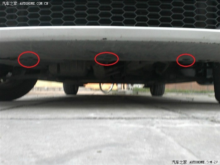

3.拆保险杠底部3个塑料卡子
这个比较简单,但是容易被疏忽。
就在这个位置下面。共三个,拆的方法和翼子板上的一样。

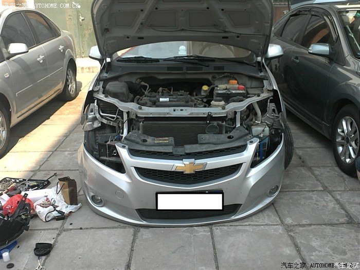

经过上面4个步骤,前保险杠就能拆下来了,最好2个人一起往下拿,一个人的话要找个东西垫着,千万不要一个人拆下一侧,放在地上再拆另外一侧,这样的话保险杠和螺丝的连接处很容易裂开。。。
保险杠拆下来了。。。
