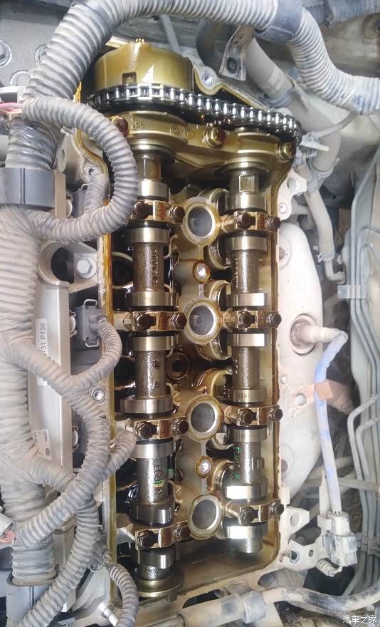

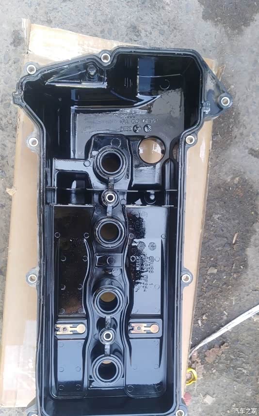

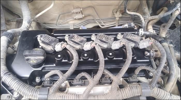

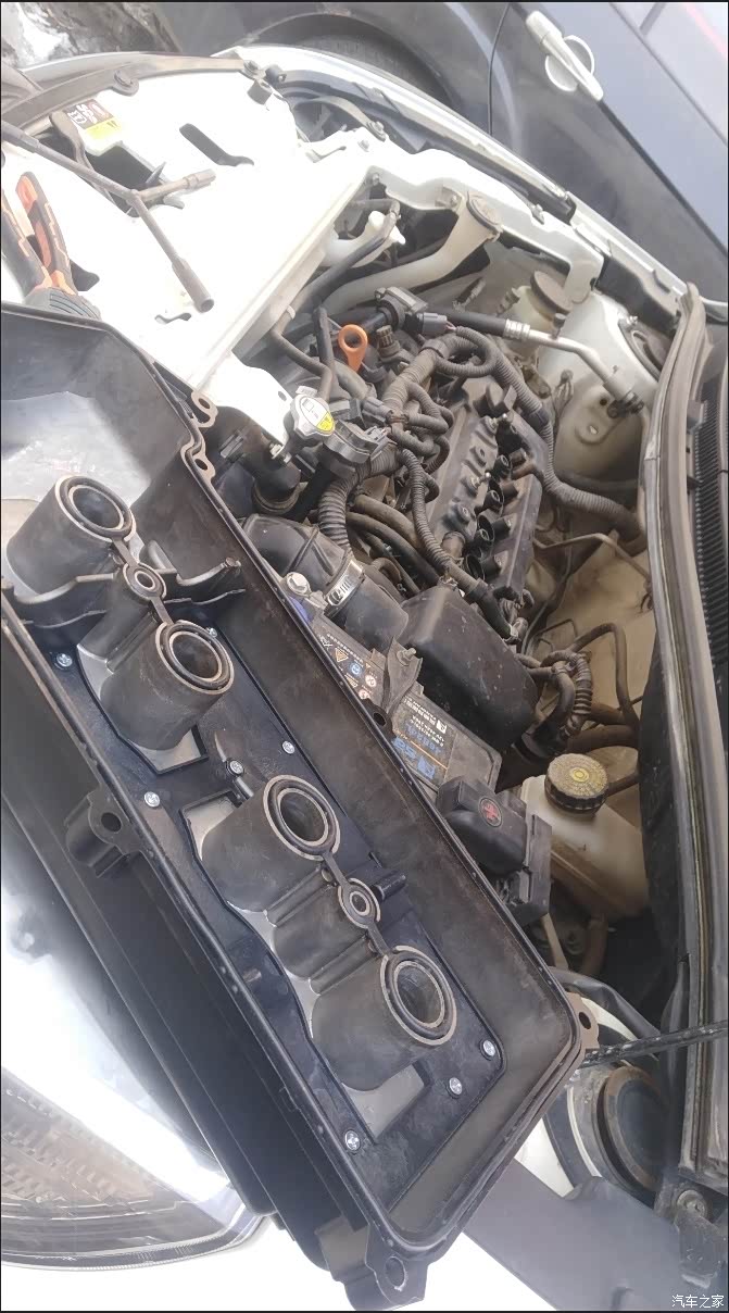

从6万多公里开始发现机油液面下降,大约跑2000公里机油标尺液面下降1公分,很是苦恼生怕内部机械出现问题,看大部分车友也有同样遭遇,先是更换了单向阀,问题依旧没有改善,最后抱着试试看的态度,网购了铝盖130米自己更换的,刚刚五一小长假跑了一趟长途,正好来回两千公里,液面高度一点都没变,很是欣慰,原来烧机油时排气口用手伸进去摸有黑碳,现在排气管口除了有水渍黑炭消失了,有同样问题困扰的朋友请借鉴
