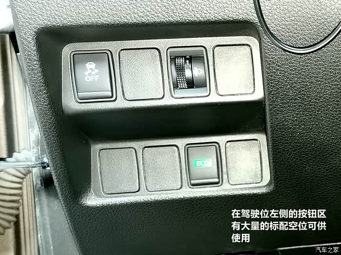

因为加装USB插口的初衷是方便手机等用电器用电,同时减少表面的电线的杂乱,因此安装USB的位置越接近用电部位越好。我习惯于将手机放在方向盘左侧,所以就选了这个位置来进行改装。

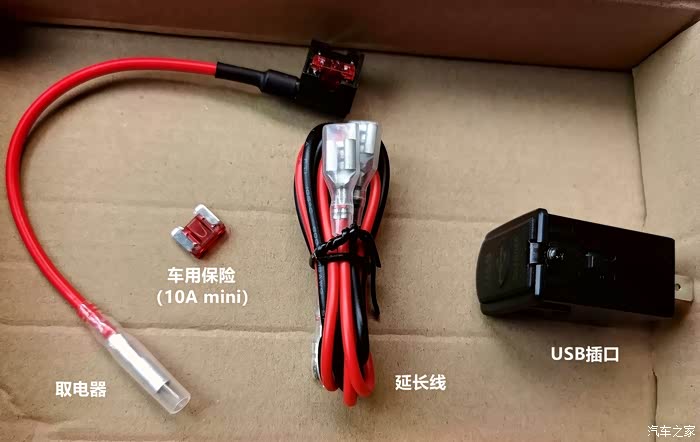

2.购买合适的插口备件
这个位置中有大量的按钮空位可供使用,因此就考虑购买适合空位尺寸的USB插口。
※※※ 备件购买的注意要点:一定要注意看准车型的版本,第一就是空位按钮尺寸是不一致的,比如对于逍客2016/2017两款的按钮尺寸是一致的,而此前的版本就不一样了,这一点购买时一定要选准。第二就是要选准取电器,新版逍客车上的保险丝是mini接口的,与老版的是不通用的。
上面是在某多上购买的USB插口备件,包括了取电器、保险和延长线。从实际安装开看上述备件全部有用,同时也完全够用了,大家可以参考。

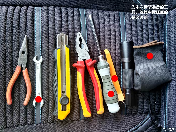

3.准备拆装工具
接下来就是要准备拆装时要用到的工具了。
这次我提前准备了虎口钳、尖嘴钳、10/12小扳手、一字/十字螺丝刀、工具刀、手电、翘板、手套。实际拆装中必须的工具是10/12小扳手、一字/十字螺丝刀、翘板、手套,其他都可以被代替,当然工具越多越顺手。

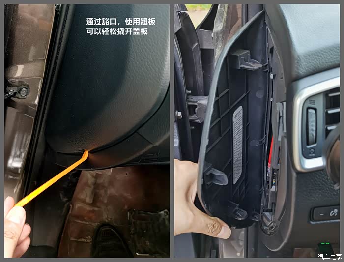

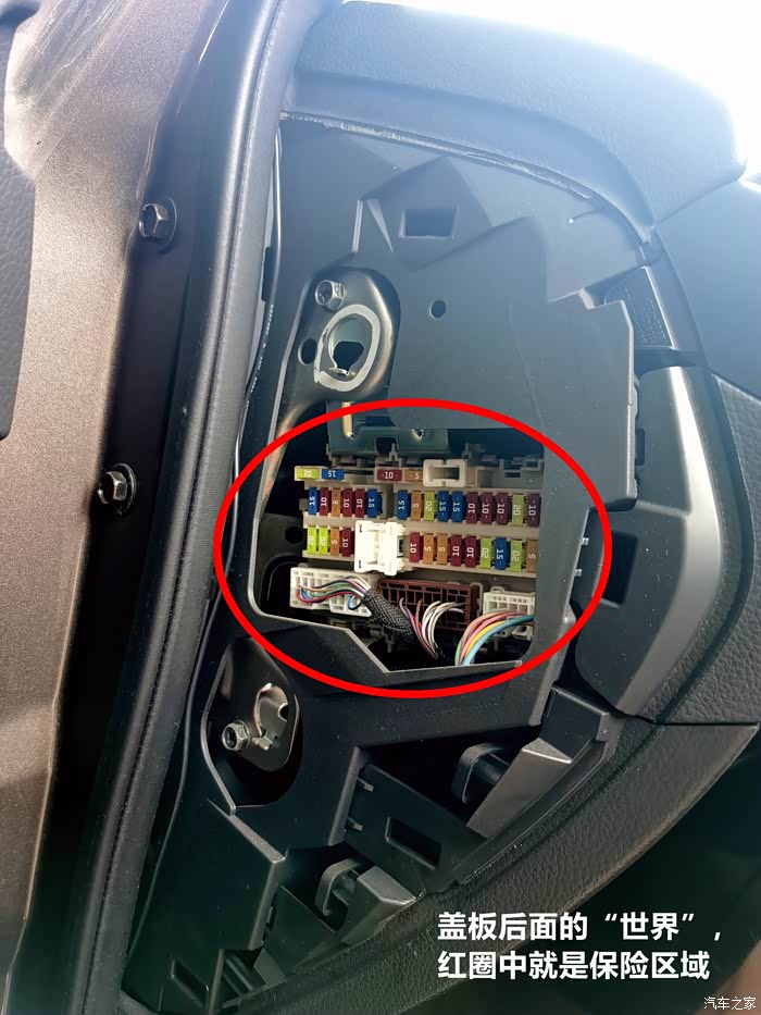

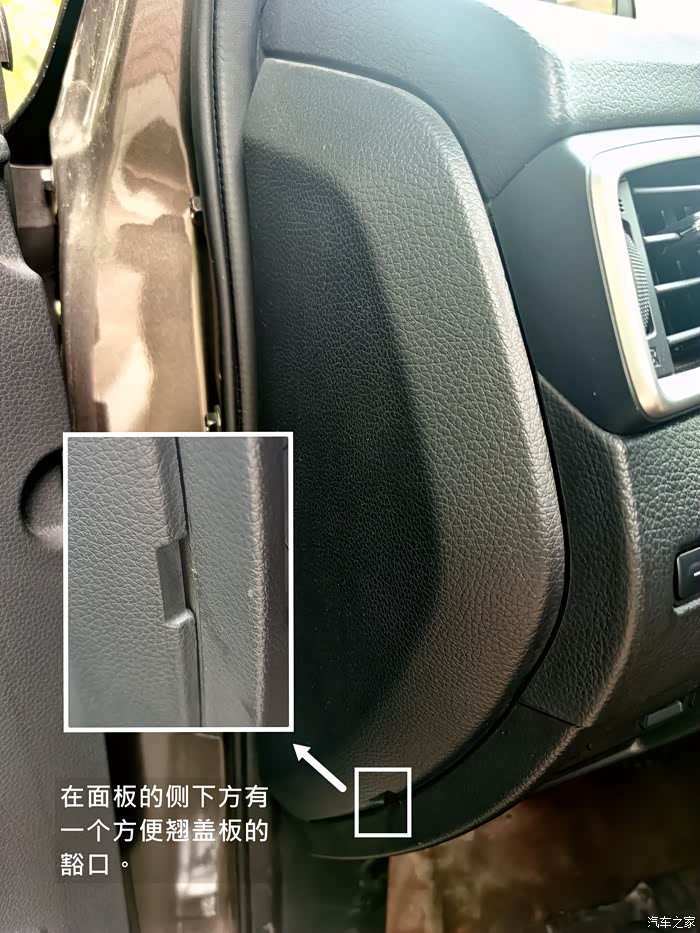

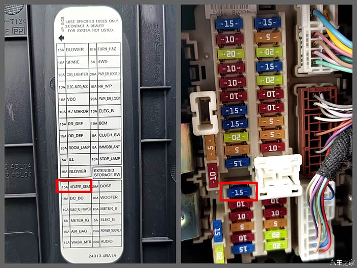

其实选择驾驶位左侧还有一个原因就是,这里可以很方便的取电。因为逍客驾驶室内的保险盒就在驾驶台左端。大家打开驾驶侧车门,就可以看到这块盖板,使用翘板对准盖板下方的豁口可以很轻松的撬开盖板。
在盖板的背面,有对保险丝的功能说明。大家要据此选择取点位置。

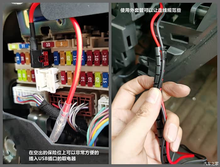

我购买的USB插口使用的保险是10A的,因此要备选位的供电能力不能小于10A,另外还最好选择空位,防止同时用电时过载。
这里我选择的是位置是上图红框对应的保险位——“HEATER_SEAT”,它是座椅加热线路的保险,容量是15A,更有个优点是这个点必须是将钥匙拧到“ON”,全车电路接通时方才有点,这就减少了安全风险,已经日常耗电。而我的逍客是没有座椅加热的,正好取用。

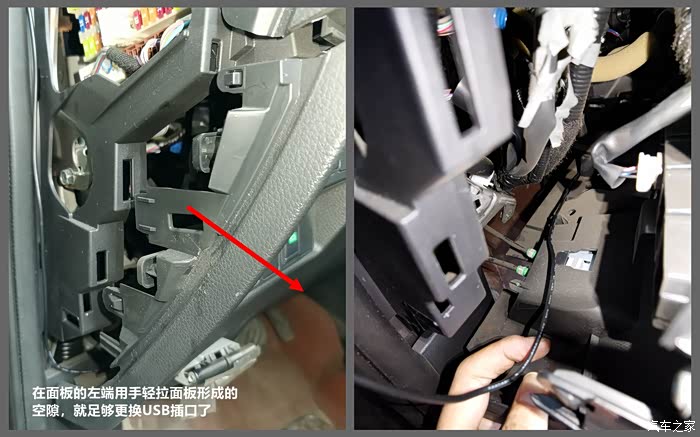

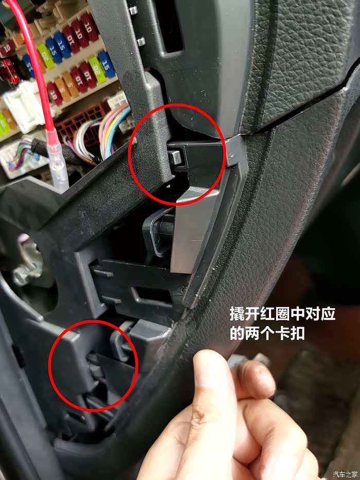

要安装USB插口,需要首先拆开方向盘转向轴下方的面板。首先是撬开这个面板左端的两个卡扣。
然后使用小扳手和十字螺丝刀拧开面板下方机盖开关和油箱开关上的两颗螺丝。

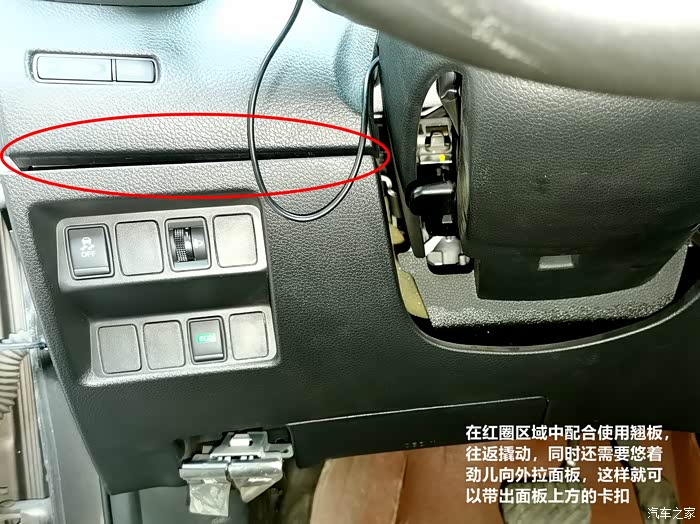

最后在上图对应的红圈区域中配合使用翘板来回撬动面板,同时悠着劲儿向外拉面板,可以比较容易的带出面板上方的卡扣,这个过程一定注意要耐住性子,前往不能大力出奇迹,放置卡扣变形甚至折断。
拆到这一步,在面板左端打开的缝隙就完全够拆装USB插口的作业了。

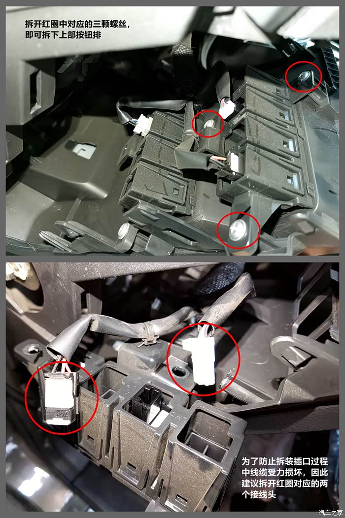

首先要拆开上部的按钮排。在按钮排的后方有三颗固定螺丝,拧开以后便可以拆下这个按钮排。
这里有个建议,为了防止在拆装插口过程中原按钮线缆受力损坏,最好还是首先拆开接线头。

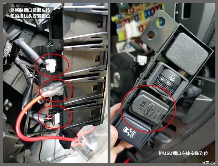

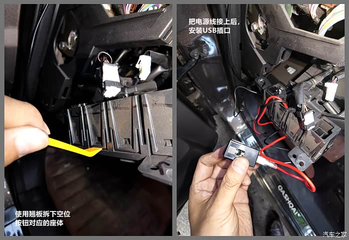

接下来就是拆除空位按钮了,可以使用翘板或是小改锥翘下按钮座体。然后安装上USB插口的座体。
这里要注意,先要安装上电缆线,把线缆首先穿装到位后安装至保险盒取电处,然后再安装好USB插口座体以及原车按钮的接线插头。

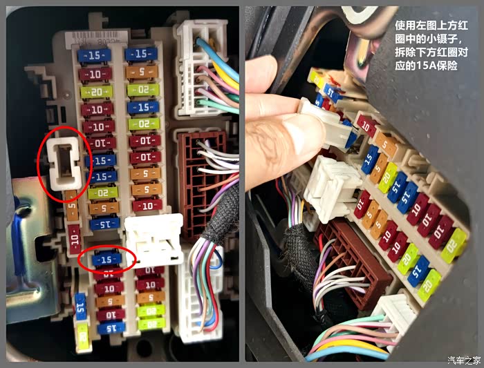

在取电过程中,要用到随车佩戴的小镊子,下图左侧上方的小红圈对应的就是这个小镊子,稍微用电力气就能拔下,用着着小镊子可以很方便的拆下“HEATER_SEAT”保险。
随后便可以安装USB插口的取电器了,另外我还在插口线缆上包覆了线管,这样走线可以更加规范些。

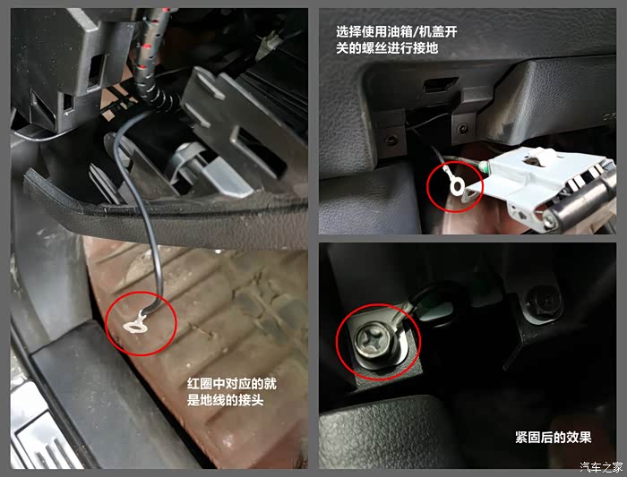

最后是安装插口的地线了。按照厂家的说明需要将地线与车身接铁。我选择的接地位是前面提到的油箱和机盖开关的固定螺丝,注意一定要拧紧,防止接触不良而打火导致安全隐患。在这里取电是因为可以避免在松动其他原厂紧固的螺丝,同时还是接地点在面板外面,万一有问题好发现。如果这个选择不妥或大家有其他更好的建议请留意,谢谢!!!

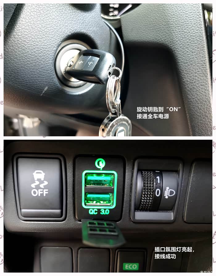

7.试验功能
完成上述拆装后就具备试验的条件了,这时需要插入钥匙旋拧到“ON”上,这时如果安装正确,USB插口的氛围灯就会亮起了。
