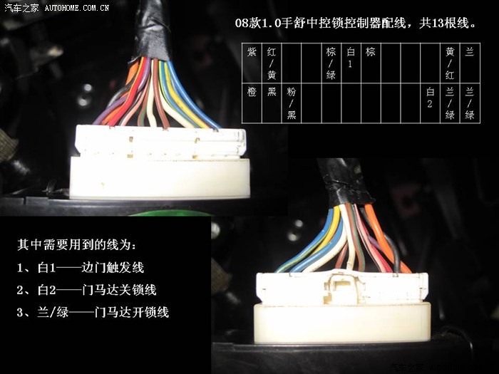

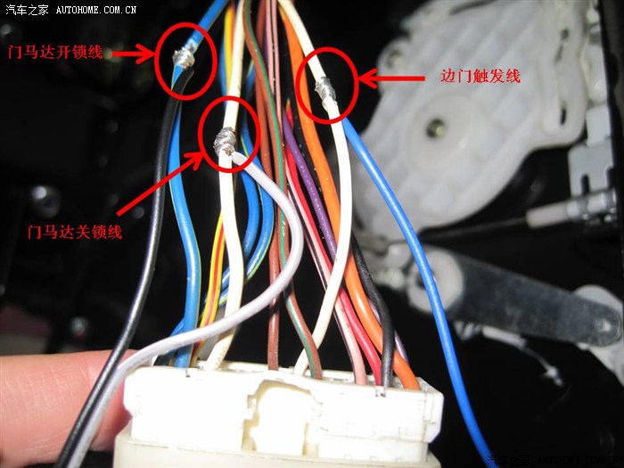

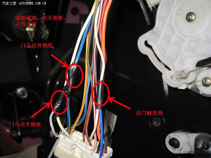

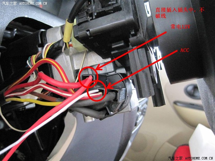

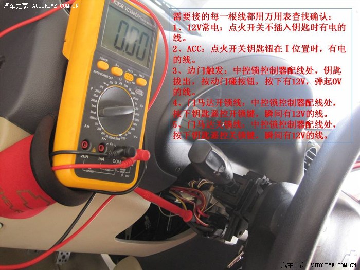

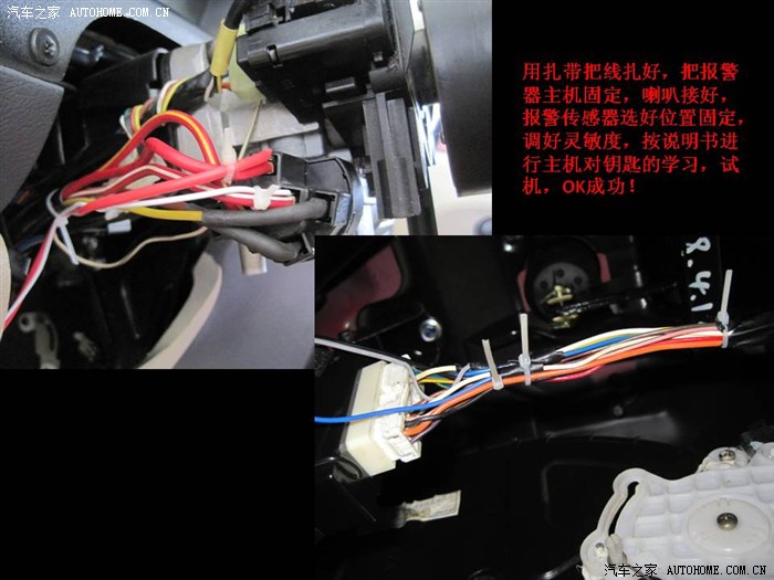

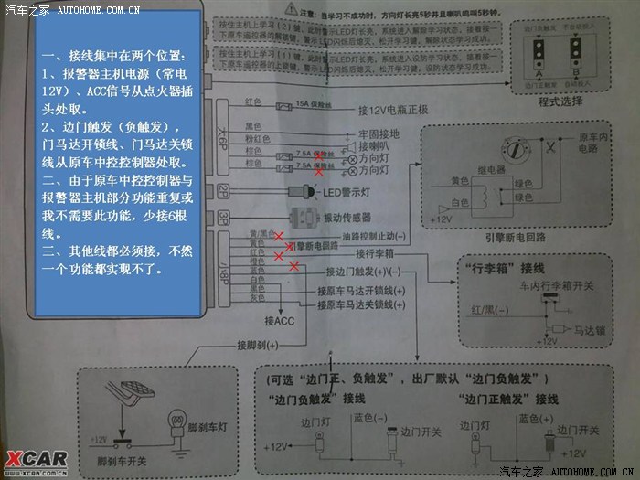

       爱车已买4年,经常停在窗外的路边,由于这几年小区车辆越来越多,新手也多,小区道路又窄,造成我的爱车靠边停在那里挨新手前面、后面顶过几次,而手舒1.0又没有振动报警,挨搞时不知道,挨搞后又找不到肇事者,非常不爽。因此决心装一个振动报警,不为防盗,只为抓现形,给爱车一个交待。
       加装振动报警考虑过三种方式,一是只增加一个振动传感器,触发后由原车中控控制器输出报警,这样理论可以实现,但是论坛无人实施,而且不知道这样做对原车中控控制器会有什么影响,因此放弃;二是乐驰专用振动报警器,号称4S店专供,专用线束,无须剪线,而实际上控制器全是杂牌,且所谓的专用线束也就是点火开关上的B、ACC、ON线有一个专用转接插头,而其他信号线还是要破线连接,因此也放弃;三是铁将军振动报警器,大品牌值得信任,因此为爱车选择它。为了不增加额外的遥控装置,选择升级版(学习型)铁将军6263。
     为保证正确安装,必须先进行理论学习,于是我在论坛上查找相关资料,但是“乐驰论坛”上自己动手安装振动报警器的车友少之又少,其他车友论坛由于车型不同,配线不同,安装方式五花八门。所以只能充分研究报警器图纸,仔细查找爱车上每一根需要连接的线,不懂就问,在此感谢柳州车友“老郎”和武汉车友“宜昌天天”,多次打搅他们,在他们的指导下我一次安装成功。
