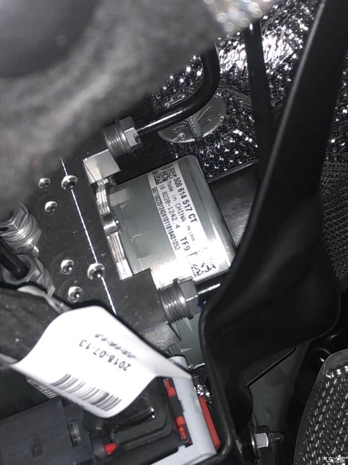

兔子的免子 2018/09/14 11:01:29 发表在 43楼
车友我这个5Q0 614 517 CT 支持三代ACC吗?18款迈腾1.8
红蓝灵魂 2018/09/14 11:02:34 发表在 44楼
支持

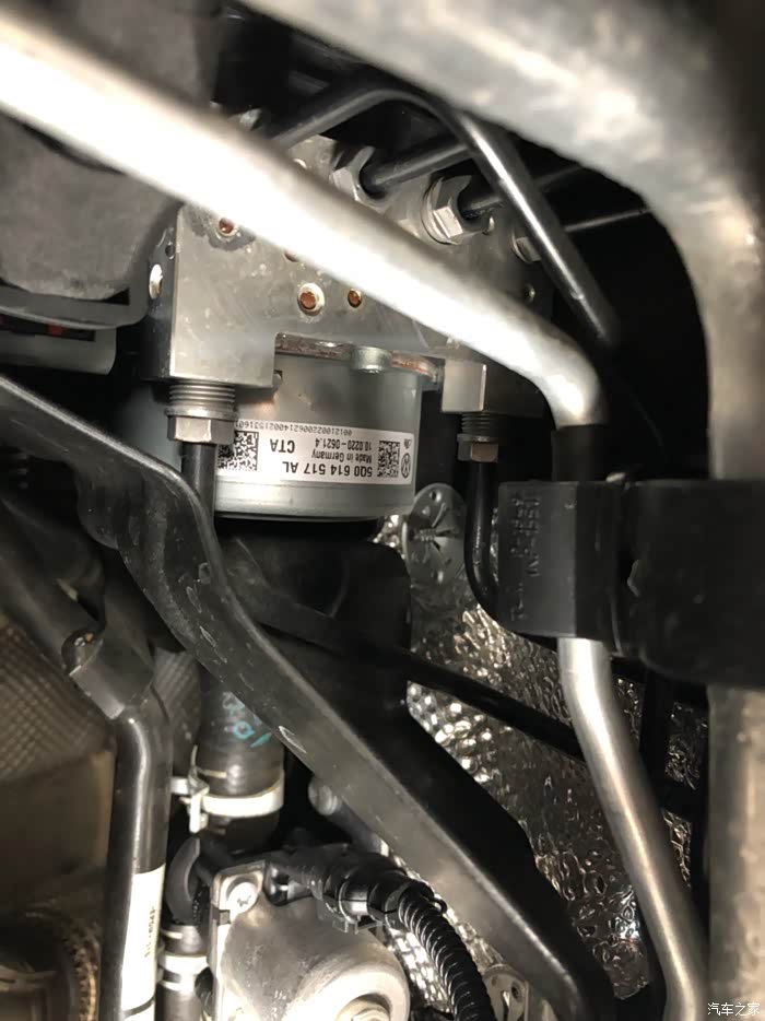

阳光_32 2018/09/26 23:09:46 发表在 47楼
楼主 麻烦帮我看一下 高尔夫gte 5Q0 614 517 AL CTA能否支持三代ACC和直接OPS刹停?

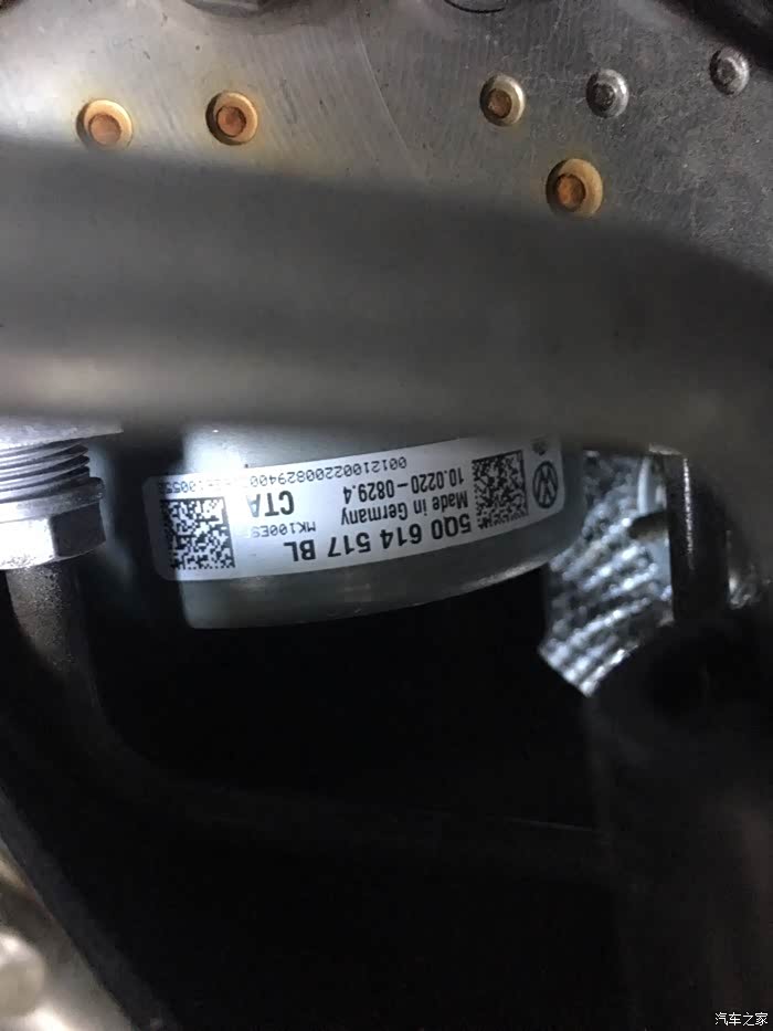

fate45 2018/09/26 22:28:48 发表在 46楼
楼主 麻烦帮我看一下 高尔夫gte 5Q0 614 517 BL 支持三代acc,是否可以直接ops刹停

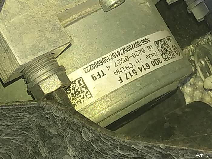

按照以往的经验:
3Q0无论后面单字母或者双字母、5Q0后面双字母(B *组合)的泵都是可以上三代ACC。
5Q0后面单字母,是可以上二代ACC,上不了三代ACC

红蓝灵魂 2018/06/20 10:37:18 发表在 17楼
经过漫长的询问求助,最终确定【5Q0 614 517 AL】不支持三代ACC。可以更换为【5Q0 614 517 T】,【5Q0 614 517 DA】或者【5Q0 614 517 N】这些型号,并在电脑上激活匹配

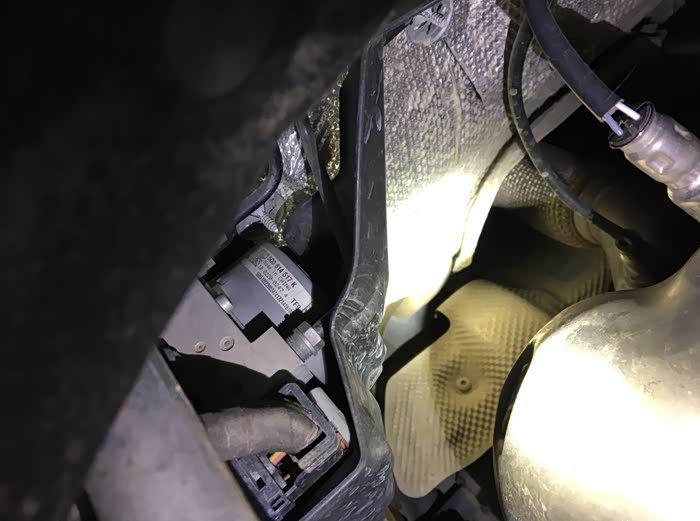

260234179 2018/09/28 19:53:33 发表在 53楼
我的是14年旗舰的,5Q0 614 517 K 这个支持三代刹停吗?
