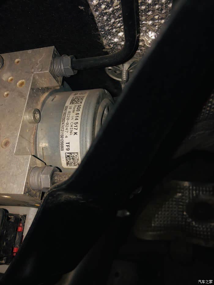

李彤19950108 2018/11/22 21:00:09 发表在 64楼
517k什么鬼
GolfEverything 2018/11/27 08:47:12 发表在 65楼
K我一开始也认为是三代,应该是一个二代泵
g980833283 2018/08/21 12:40:49 发表在 28楼
那我这个什么都没有的是假的吗
willingzhu 2019/01/14 22:44:26 发表在 69楼
夏朗前部辅助 城市防撞就前部距离雷达 带acc和非acc得的确泵的控制器型号有区别
zhangjiayi1212117 2019/01/15 16:06:24 发表在 70楼
我的跟你的一样18rline
不忘初心的我5R557 2018/09/29 23:39:47 发表在 56楼
我跟你一样K坐等大师详解
GolfEverything 2019/01/18 14:52:55 发表在 73楼
不是假的,而是最低配泵,装ACC无法刹停
zhangjiayi1212117 2019/01/18 18:35:02 发表在 77楼
那对刹车有影响吗?
GolfEverything 2019/01/18 19:52:16 发表在 78楼
正常的刹车没有影响,只是不支持自动刹车
zhangjiayi1212117 2019/01/18 21:13:47 发表在 79楼
好的,另外请教一个问题,18款rline要实现自动大灯和离回家功能是不是只要换个开关就好就能刷出来,还是说要再加一根线连到bcm(好像叫bcm)然后才行?
