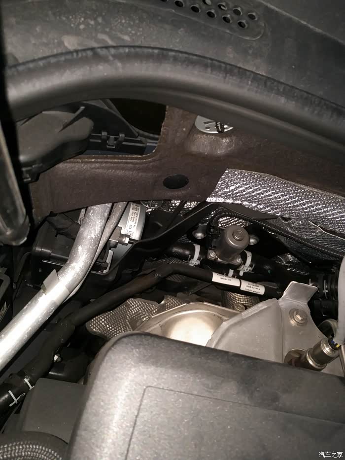

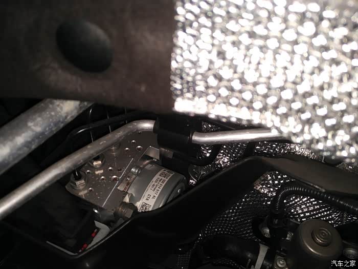

引用这篇爱卡的帖子,据说是2015年7月以后的高尔夫7对ABS泵都做了【简配】(能不能叫【减配】这个真的不好下定论,毕竟绝大多数人买来之后就不对车做动作了。但是在一个真心喜欢原汁原味的高尔夫的人眼里这一定是【减配】),透露一个编码【5QD 614 517 D 5UB】,这个是市场上常见的高尔夫7的ABS泵号,ABS泵在哪里我给大家看一下(适用于所有MQB平台发动机的结构,1.4TSI,1.6,1.8TSI,2.0TSI等都在哪个位置)
ABS泵位置,在发动机后面,形状接近一个圆柱形

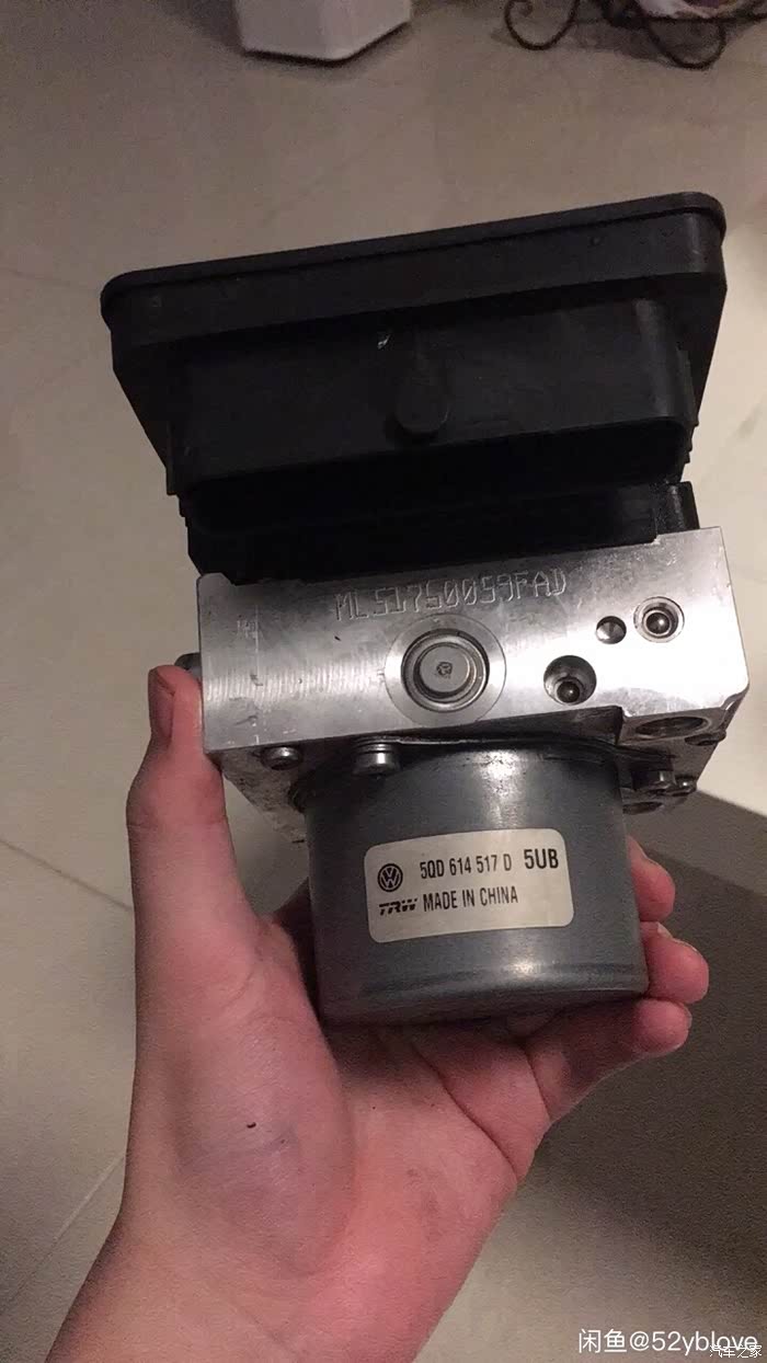

后期简配的ABS泵都是【5QD 614 517 D 5UB】,泵体也比较小,昨天有问过一些人说是字节数的关系,这个泵体下面是一个计算机。换个说法,就类似于升级CPU要换主板一样。
2016款的,据不完全统计,换成了更低的【51D 614 517 C 5UB】
进口原装泵【5Q0 514 517 T CTA】,当然,这只是高配泵的型号之一。517T在市场上的量好像比其他的多。现在闲鱼在售的泵绝大多数是低配为国产517D 5UB,高配为517T CTA,为德国原产。高配泵的泵体也比较大。

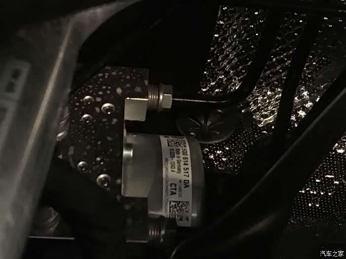

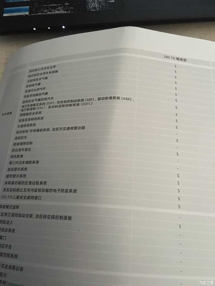

昨天顺便路过了一下进口大众4S店,其实我最初是要找进口途观TIGUAN 280TSI精英型的,因为它搭载了一台高配的ABS泵,并且配置单上显示支持自动刹停。然而车子自身并没有配备ACC,所以我最初的猜测是和ABS泵以及车头的摄像头有关。然而现在进口途观都没有现车(坐标厦门),门口员工的车当天并没看见车主。图上这个是蔚揽380TSI两驱畅行版的发动机配备的ABS泵。编码是【5Q0 614 517 DA CTA】,德国原产。
不过还好,售后部的小姐姐还是帮着找到了一辆TIGUAN途观280TSI精英型的零件,手抄下来看是【5Q0 614 517 BJ BEF】

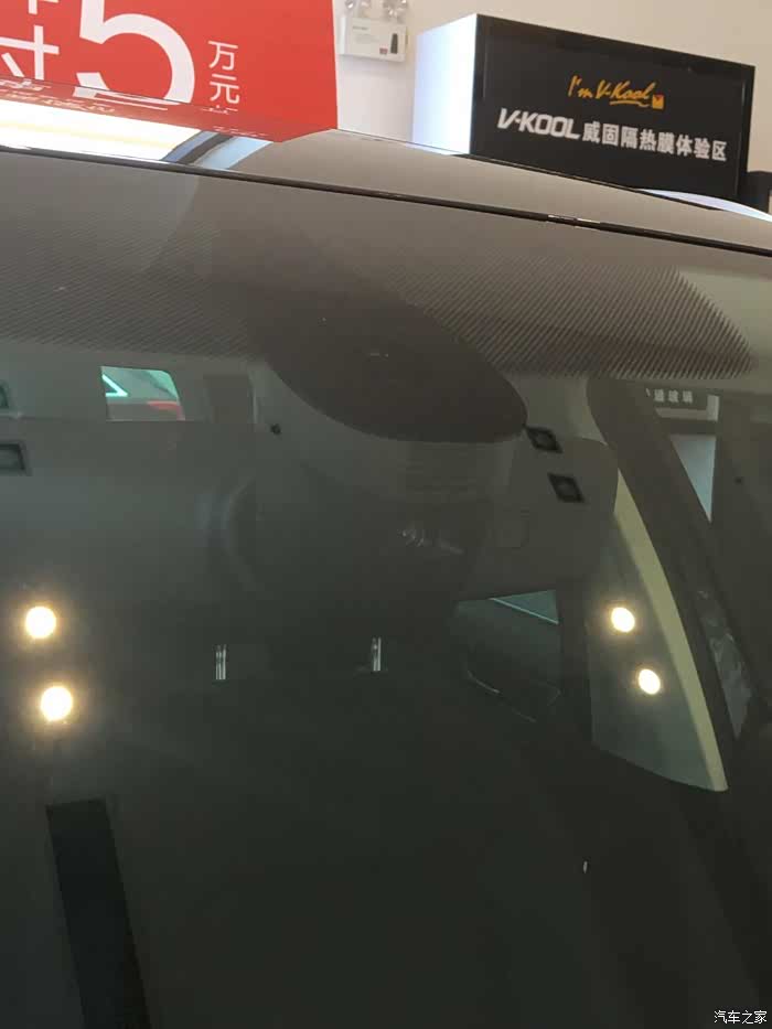

确认过眼神,280TSI精英型低速制动和预碰撞系统是有配备的。这是进口TIGUAN途观配置最低的一款。ACC更不要提了。那么现在按照我的思维导图,猜想这些东西真的和ACC没有直接关系了。最有可能的是车道保持相机配合ABS泵的工作。

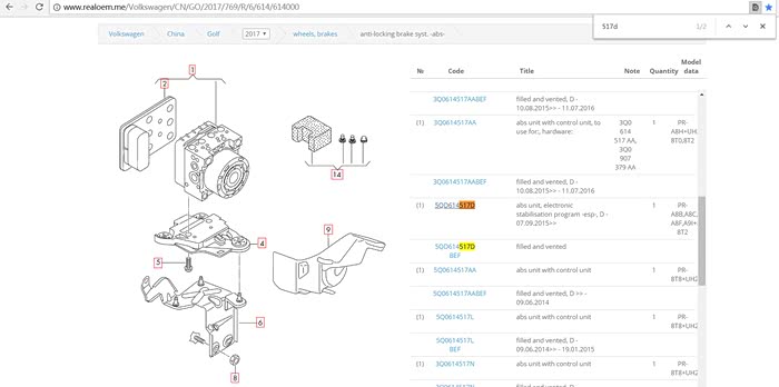

寻找了一下ABS泵的结构,同样的结构下会有很多编码不同的。517D只是众多型号中的之一
出于好奇找了一下【5Q0 614 517 BJ】配备在哪些车上了。能看见的有巴西、欧洲、美国、南非,而且不光配备在了大众车型上,斯柯达也有
而蔚揽上面出现的【5Q0 614 517 AD】在目录下只找到配备在进口途观并且是欧洲版的车型上才有配备。谁叫这平台MQB没区别!能够确定的是这款泵在国内估计很难订到!很难!特别难!
之前我图上还有个3Q0开头的,找了一下,这款泵应该不少车在用,而且是销往全球的。下面这一栏出现了CHINA字样,我就不截图了,打开之后有CHINA(一汽大众),CHINA-SVW(上汽大众),上汽大众给高配的凌渡途安L配备了这款泵。不知道这些车主换三代ACC时候是否换泵了。
这个是517D,低配泵了。但是也分国产和德产。低配泵配备在了加拿大版的奥迪A3两厢版和国产的低配高7上。
