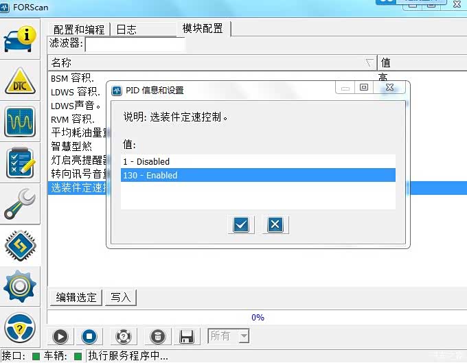

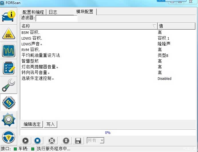

只需要开通定速巡航的话是不是只要将这里的Disabled改成Enabled就可以了!还要改这些参数吗?
请指教,已经买了按键和“马自达昂克赛拉CX4CX5刷定速巡航无钥匙进入自动大灯雨刷工具 ”四S搞太贵了。
我加关注你,还请不吝赐教!
ly79528378 2018/06/17 03:03:30 发表在 4楼
刚刚刷完!17款是不能用elm327加forscan直接开启的吧…(因为我今天装的时候开启失败了…后来卖家和我说开关他忘了改线)定速和限速是在原厂配置里面改的参数,具体我也不会,别人帮我的。
