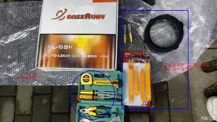

想好音响配置方案选择音响的牌子就在淘宝把东西买回来,上面说的第一个难题就解决了。下面我们看第二个难题:

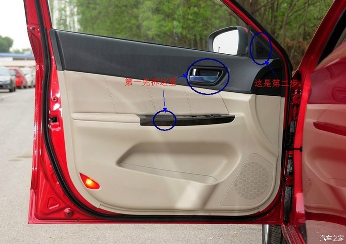

第一次搞,网上研究了很多帖子,先给大家介绍一个别人的帖子主人是:“穷人没车开”他发了个关于逸动拆门改音响的,我是在他基础上优化的http://club.autohome.com.cn/bbs/thread-c-2429-19993277-1.html

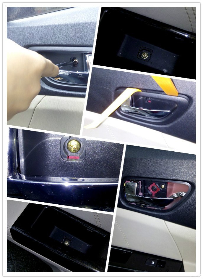

上面是拆掉2个螺丝,在用拆门工具把门把手的塑料卡子拆了。
后面几个步骤参考一下别人的帖子,说得很详细我就不重复了http://club.autohome.com.cn/bbs/thread-c-2429-19993277-1.html

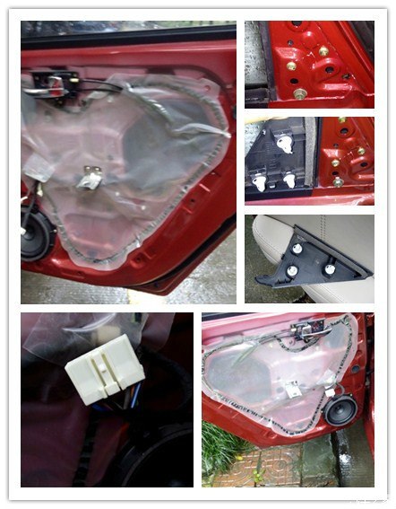

这里我补充一下,后门的拆卸。

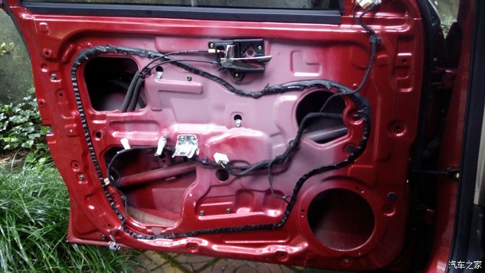

下面是拆完门后的图片

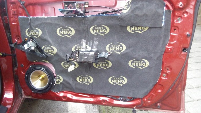

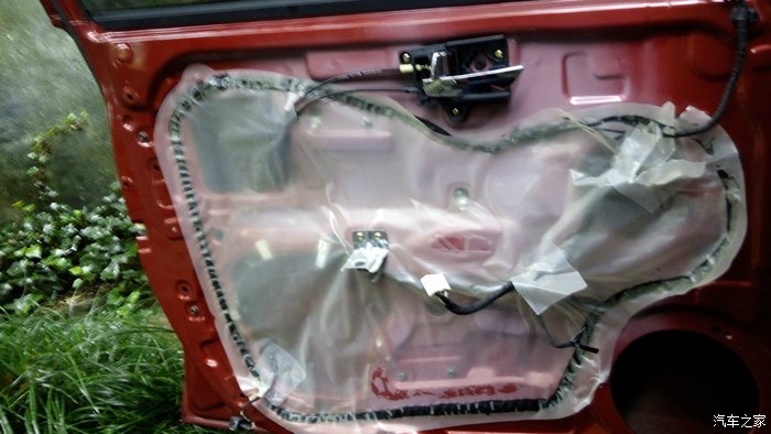

下面是撕掉原厂的塑料膜

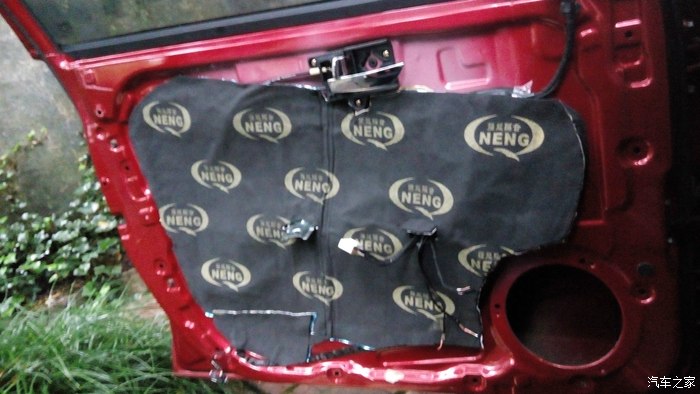

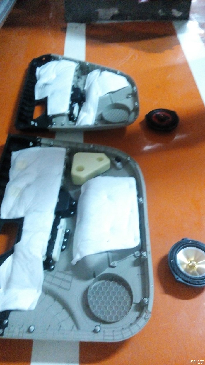

下面是贴上了隔音棉

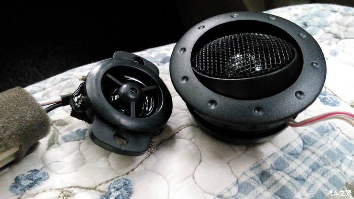

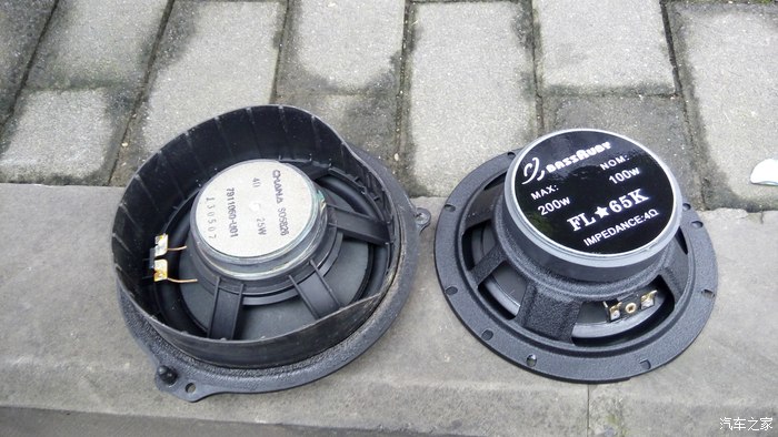

下面是原厂高音头和我买得高音头比较,原厂的大家一眼就能看出来

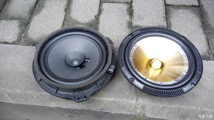

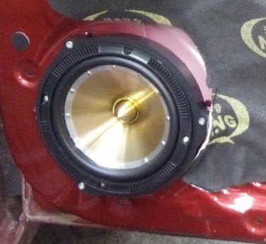

下面是前门的低音喇叭和原厂喇叭比较,我是买得土豪金哦,可惜人不是土豪金。

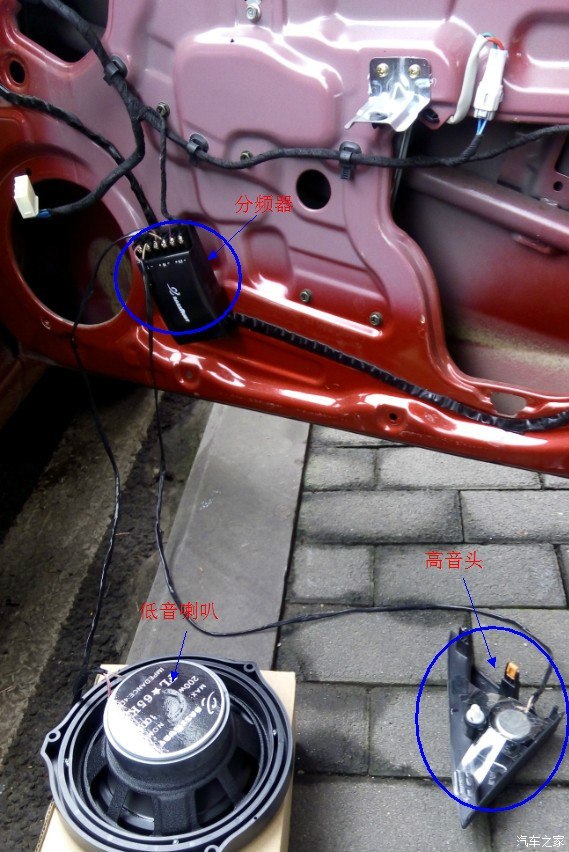

下面是连接线,原厂接喇叭哪个线头直接剪掉,拨出铜丝连接分频器IN端,红色是正级,蓝色或白色是负极。分频器W端接低音喇叭,剩下的接高音喇叭。

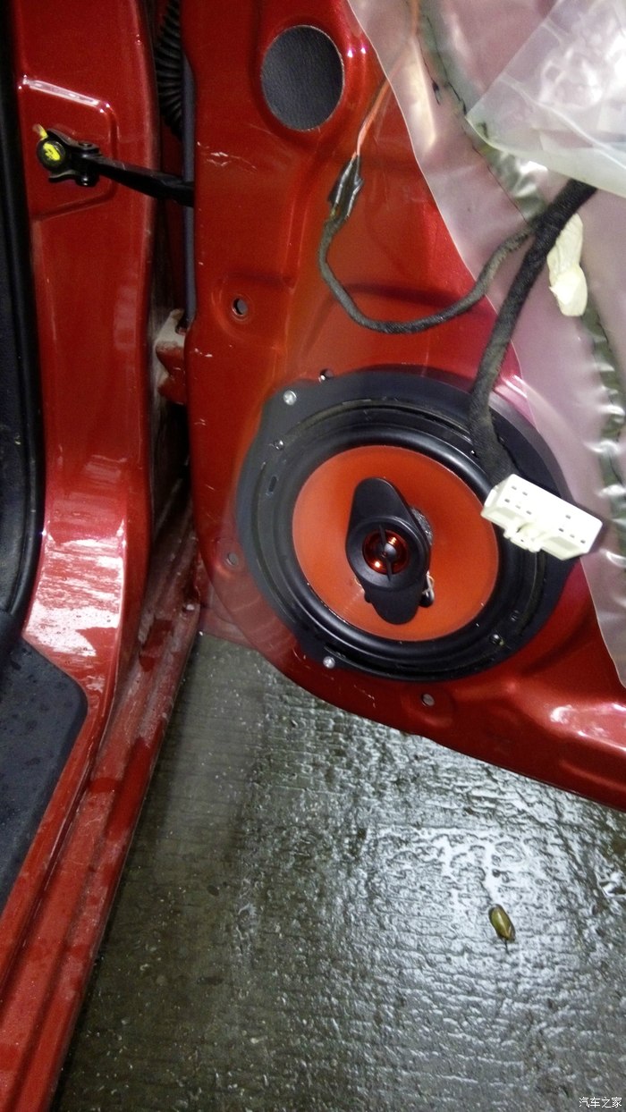

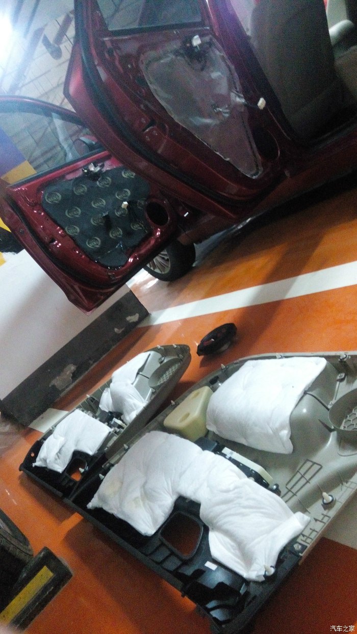

拆完了前门再去拆后门,就会觉得后门很简单了,关于后门就不重复啰嗦了,只是后门多下1刻螺丝,上面专门有图。给大家看看拆的门,因为我是花2天零碎时间来装门的,第一天在小区马路装的右边2个门,第二下雨改为小区车库装的左边2个门,所以背景有点不一样,大家不要在意。

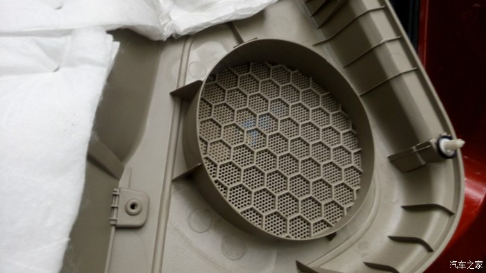

最后装上内饰板,但装前先量一下尺寸,原厂的有个挡板会安装不上去,我用美工刀把挡板割掉了,下图就是一圈园的挡板。
