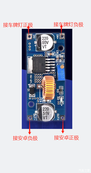

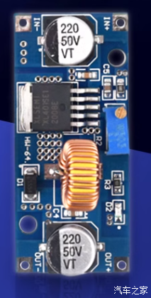

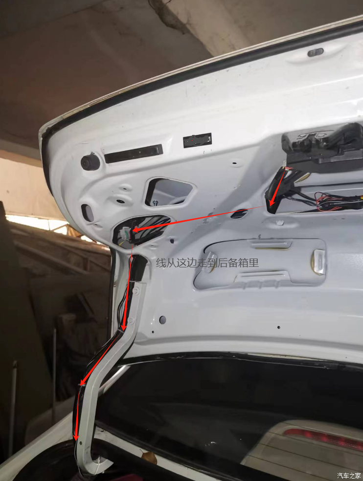

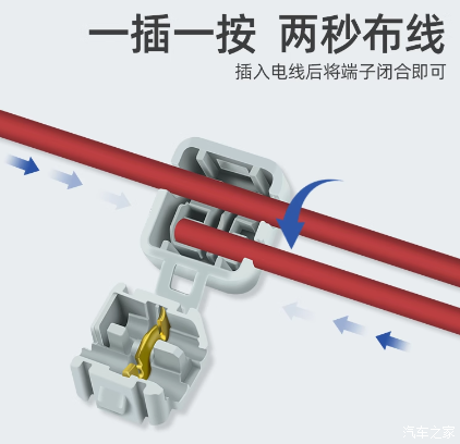

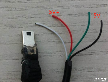

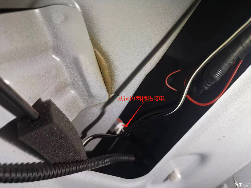

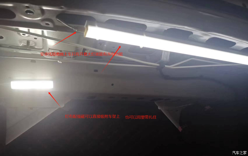

只能自己动手简单改装一下,到某宝把材料先备齐 1、人体感应灯  2、降压电源模块一个  3、安卓充电线一根  4、免破线端子2个。首先将降压电源模块调试好由12V降到4.05V 剩下就是安卓线接到人体感应灯上,然后再接到降压模块上,从车牌灯上的线引出12V电源接到降压模块输入端,输出端接安卓线的正负电源,车只要晚上开大灯就可以给自动灯充电,这样就可以免除充电的忧虑
详细接线示意图附上

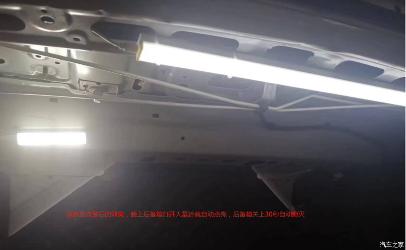

看看最终效果
