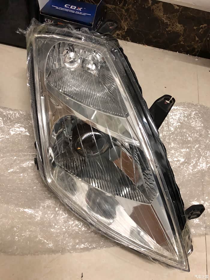

就不整理了,透镜65包邮,灯罩100一对,密封胶12元,氙气灯是雪莱特的,35w 4300k 安定器直接粘到大灯底部,以前买的,109一套

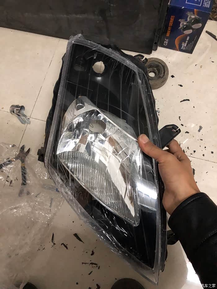

左侧很好开
把耽误透镜的挡光拆掉
试装透镜
看着还不错
罩子扣上

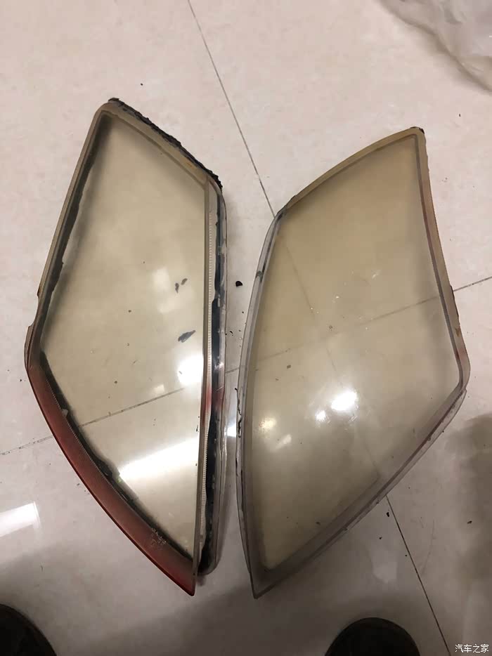

右侧很难开,原车的,胶打的贼多,我只能暴力
暴力厚的结果
拆下的灯罩拆下的发黄的

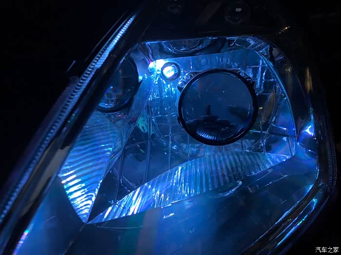

感觉挺好的
因为透镜质量一般,所以左右透镜不太一致,右侧透镜有点倾斜,凑合用吧

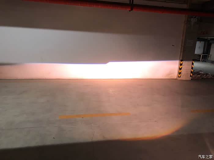

切线还行满意

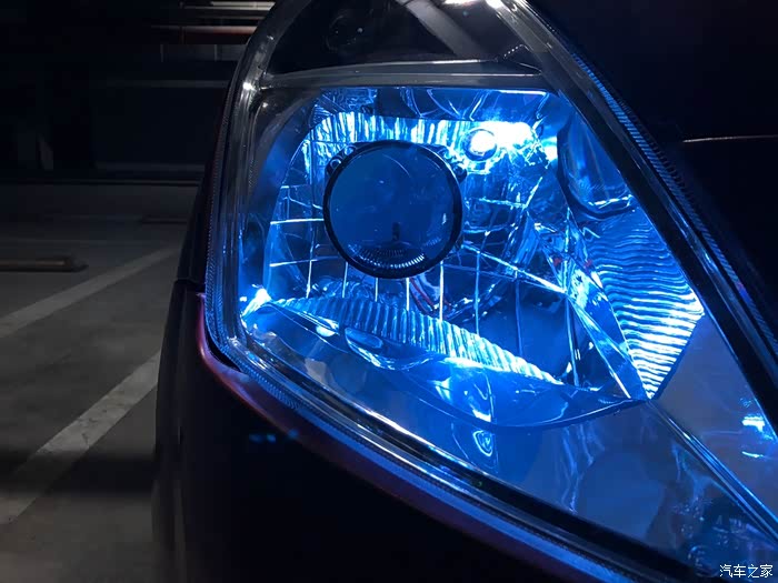

加了RGB的小灯,遥控的哈哈
这是右侧
前面是安装完毕后状况

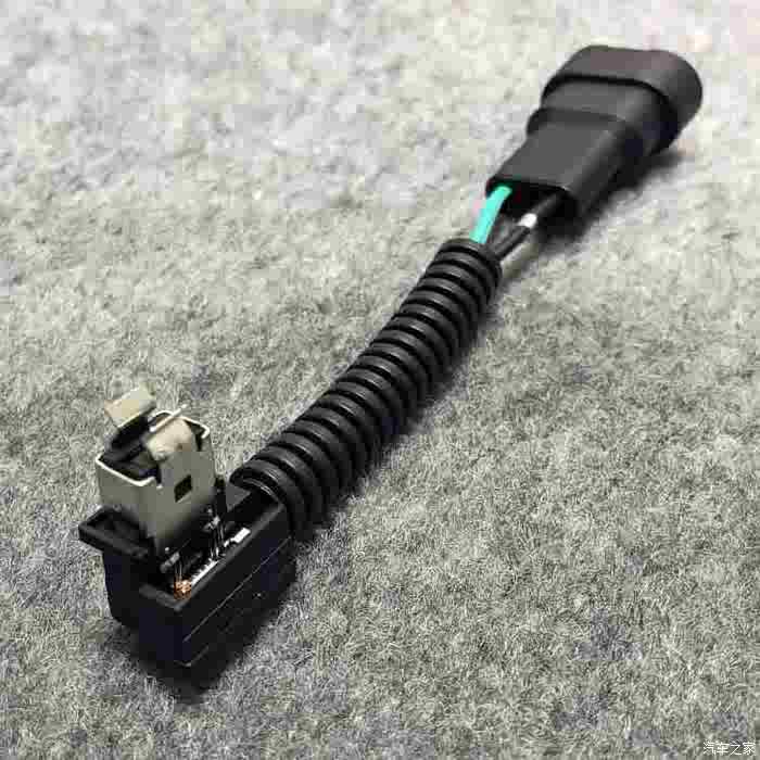

有人问审车问题,我是自己去审车的,去之前换了h1卤素灯,2.5元一个灯泡,然后淘宝入手转接线一根 9005转H1
然后轻松审车,这个透镜安装卤素灯也挺不错的 就是亮度稍微差点

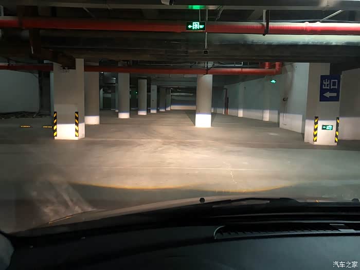

这是卤素的效果

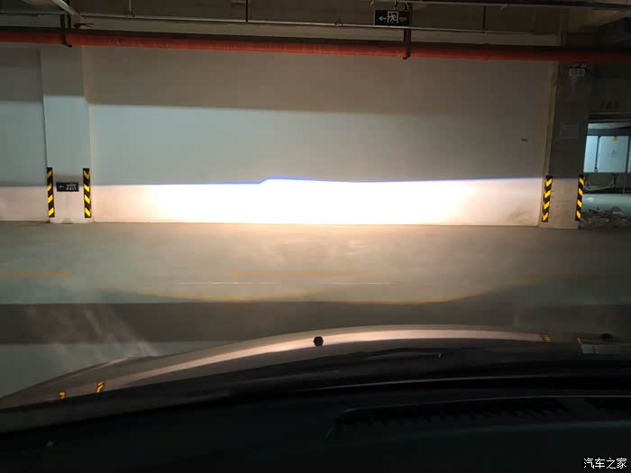

这是氙气灯的效果
大家可以改成卤素一劳永逸不用担心年审了,效果也要好很多,少花钱都有好效果
