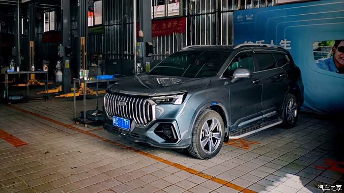

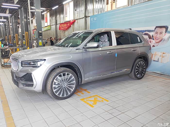

夏天到了,已经开了一年半的车,大家都在开启汽车空调,真好要给空调系统来个清洁杀菌。来到售后,看到一台崭新的星越,确实挺好看的
新的内饰也是挺以引人的。

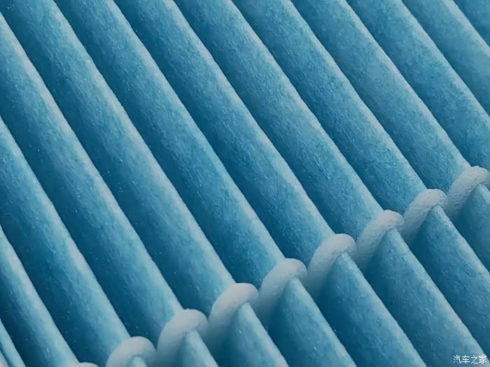

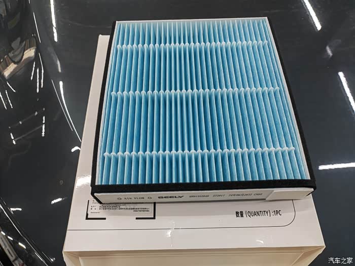

这是新的空调滤芯,作为国内首个通过国家中汽研空滤cn95权威认证的企业产品,质量上还是可以放心的,不过和车上原来的有点区别。
这个滤芯提供cn95级别的超强防护,采用无纺布和生物功能材料复合的高效滤材,能过滤细菌和螨虫。

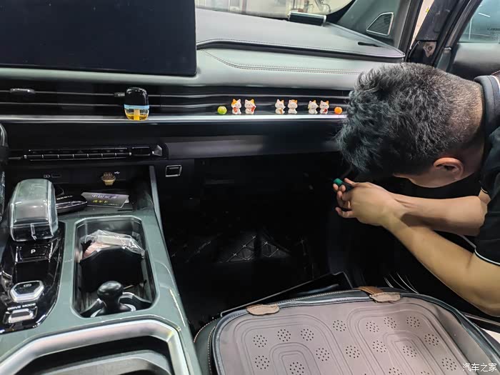

吉利汽车的空调滤芯更换比较复杂,很多车友拆坏固定销或者缓冲齿轮,因为我把工作交给有经验的师傅。

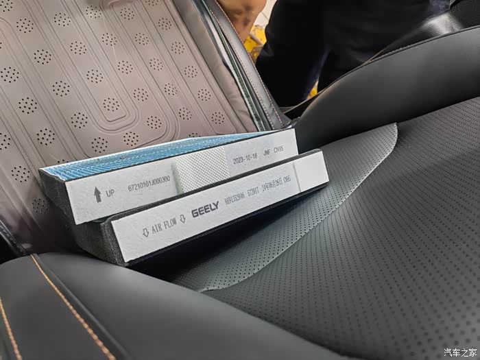

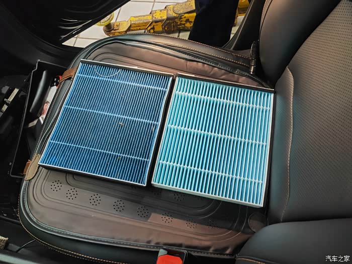

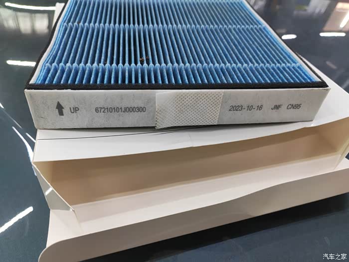

这是新旧滤芯对比图,还是能直观感受明显的区别。感觉出厂配的。密度更大,过滤面积更多。
我是23年11月的车,所以车上原配23年10月的滤芯,算是新鲜出炉.
可以看到过滤了不少脏东西。这个无法重新吹气再利用,所以大家还是要及时更换。

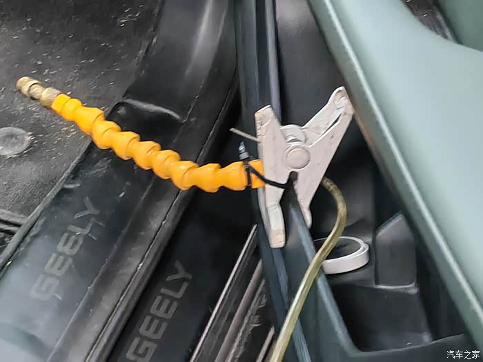

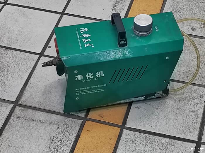

厂家配套夏季活动,免费车内空调杀菌清洁。这是多功能净化机。
这是喷头,放置在车内,副驾驶空调处。

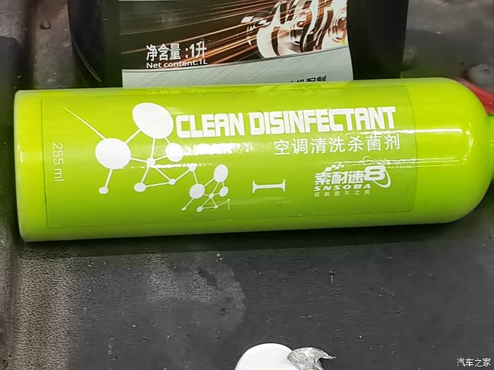

这是配套净化机使用的杀菌清洁液,倒入机器启动即可。
保养感受:清洁完毕,车内感觉空气清新多了。有个淡淡的香味。
另外关于新旧滤芯不同的问题,暂时不知道啥原理,也许厂家为加大通风量。减少了过滤面积,目前实际使用,暂时没感觉出风量变化。
