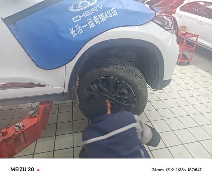

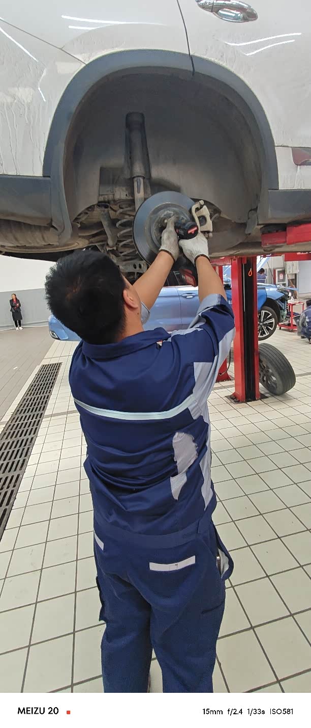

技师首先将车辆稳稳地驶入维修工位,拉起电子手刹并放置好防护垫。按照规范的操作流程,技师先用套筒扳手按照对角线顺序松开轮胎上的螺母

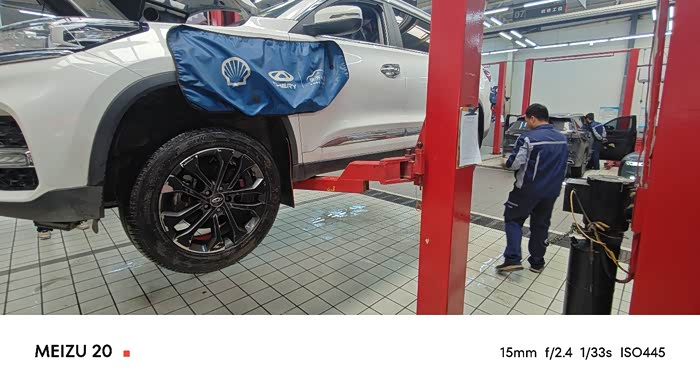

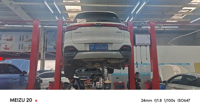

接着,将千斤顶精准地放置在车辆指定的支撑点处,缓缓升起车辆,使轮胎逐渐脱离地面。

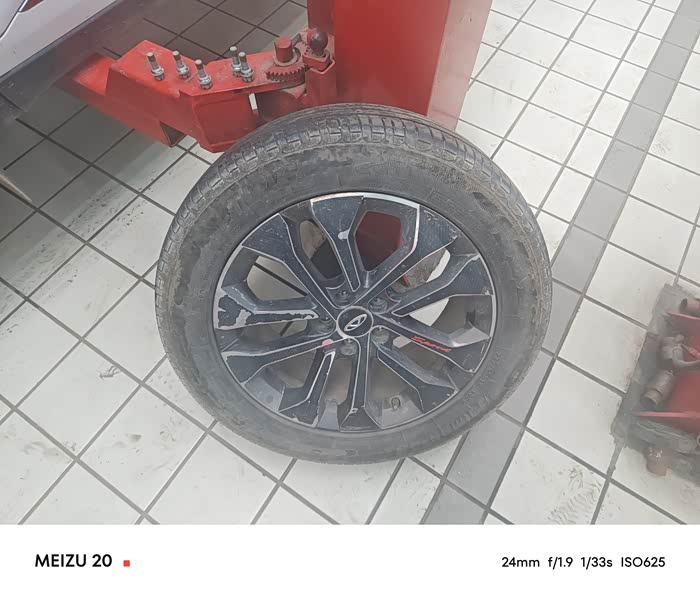

师傅将螺母完全拧下,小心地取下轮胎,每个轮胎上清晰地做好标记,注明原本的安装位置。

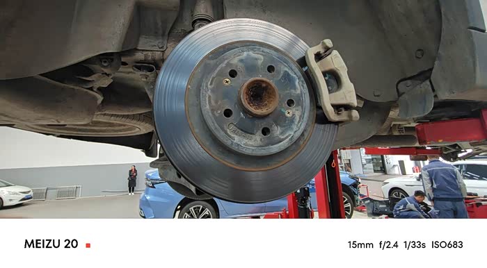

轮胎卸掉后,师傅对刹车盘进行了清理,确保干净平滑
前面的刹车片去年已经换过了,师傅说后面的刹车片大概还能跑一万公里,让我明年这个时候来换

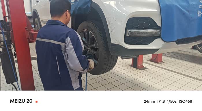

此次采用的是交叉对调法,左前轮与右后轮互换,右前轮与左后轮互换。

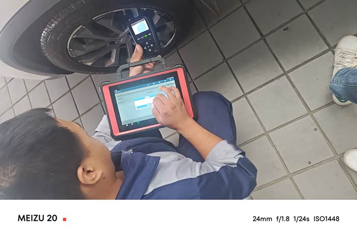

我的虎八是自动尊贵版的,带有胎压显示,师傅用行车电脑进行了重新匹配和校准,以保证胎压监测数据的准确性。
