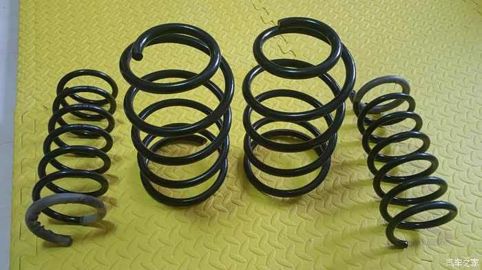

短弹簧:台湾AOE(价格1200+400安装费)

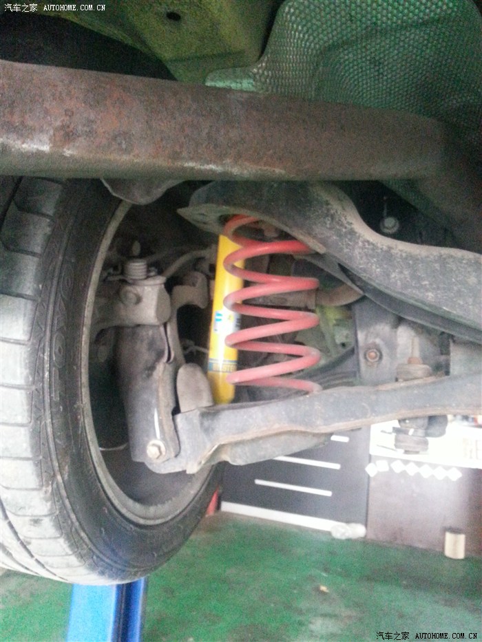

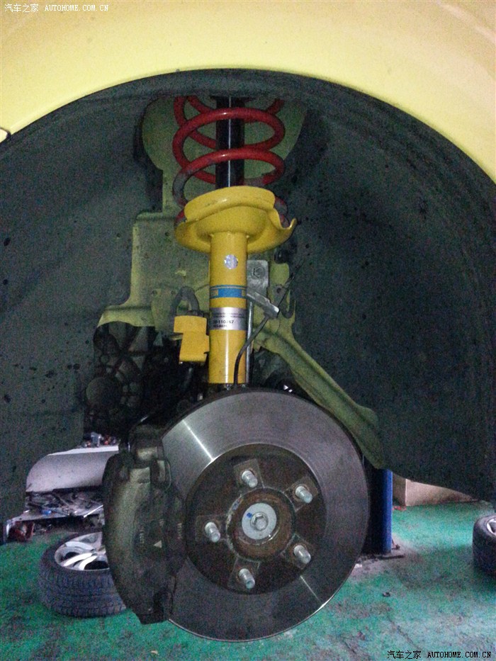

升级避震,自己组合B12:B8+AOE短弹簧
AOE短弹簧配原厂避震已经用了2年了,有兴趣的可以看我以前的帖子。最近又想折腾折腾了,起因是老妈坐我车晕车。以前没这毛病啊?反复琢磨,觉得我的避震好像比以前软了,估计是原厂避震的阻尼有衰减,导致拉不住运动短弹簧,多余晃动太多,导致老妈晕车。于是就开始琢磨升级避震了,刚开始想换KONI FSD,因为这款避震舒适和运动兼顾的比较好。但价格确实有点小心疼,考虑再三还是觉得,不用考虑太多舒适性了,升级不就是为了提升操控吗!网上口碑不错的B12,应该是更理想的选择,B12=B8+爱巴赫短弹簧,而且我已经有短弹簧了,直接换个B8的避震就行了。价格低了不少。于是淘宝定B8。此处省略1000字,直接下面说说装完之后的感受吧,供其他朋友们参考:
      1、刹车点头现象明显减少。40%
       2、弯道侧倾明显减少,50%
       3、地盘整体感增强。30%
       4、超车并线,侧向支撑提升50%
       5、舒适性下降20%,主要是当道路不好时,从地盘传来的震动和声音明显增多!
总体还是满意的。在二环路上操控有点上瘾,回到家还总想着!呵呵!
补充一下,关于车身高度,因为我原来就是短弹簧,已经就降低不少了,所以高度和外观基本没有变化,可以看我以前的帖子。
        又开了几天,太过瘾了,尤其环路左转盘桥时的感觉,侧倾很小,后轮有点漂移的感觉。就是这时才觉得原车座椅的包裹性差了一点,不然一定会更爽!结论:B12的避震不下赛道,街上跑足够用了!

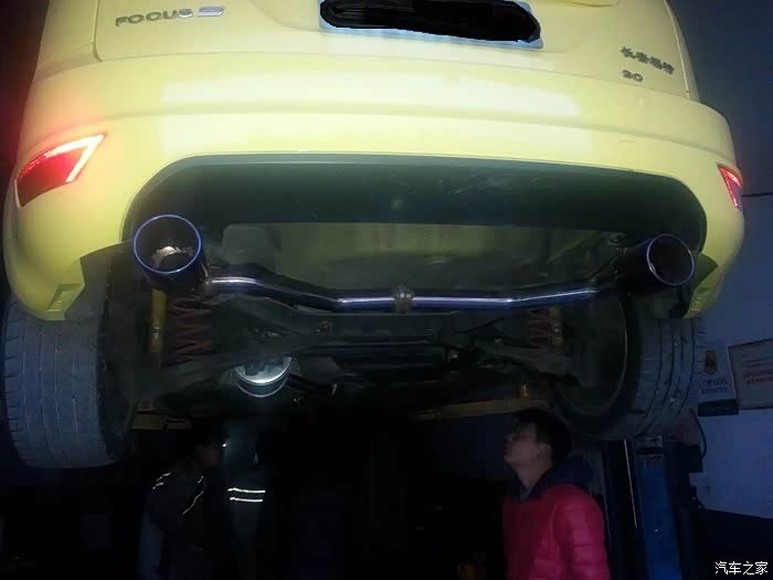

巨石排气全段+sct标准程序

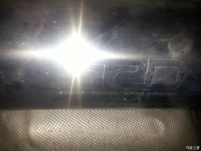

近期收了一套巨石排气全段和sct,上来跟大家分享一下。东西都是二手的,但质量都没问题。直接说感受吧。
1、巨石排气,声音不算大,2500-4000转声音比较明显,比原厂大一倍吧,声音比较低沉。动力有提升,能感觉到,尤其高转区比较明显。市区急加速比以前要快,声音也大,高速5档100以上,渐渐声音就小了。总体不算吵,声音和动力都比较满意。双出看着也比较霸气。
2、巨石排气刚开始只上了中尾段,发现声音低沉了,但是动力几乎没有变化。后来上了头段,声音大了,动力也明显提升了。结论:巨石必须上全段才有效。

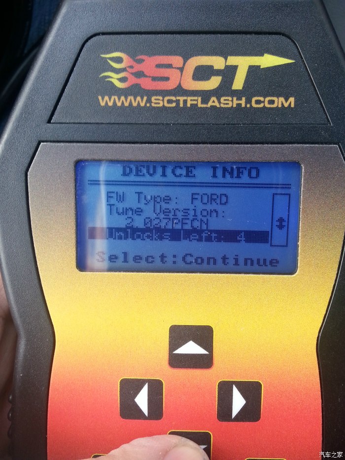

3、sct标准程序,动力有小幅提升,主要是油门比以前启动早了,原来踩到50%时才有的动力,现在踩25%就到了,有点像油门加速器。市区堵车时油门不如以前好控制了,不小心就会窜,需要适应一段时间。定制程序准备后续改高凸时再上。

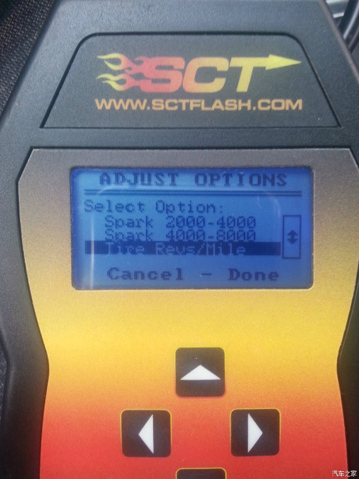

4、sct还有个功能不错,改了215/45/r17的轮胎后,速度表不准了,显示车速比实际车速快了10%,用sct调了轮胎参数,现在和实际车速一致了。不过油耗上升了1个,是调速度表和改排气的综合结果,可以接受。估计调速度表是主要因素,因为计算数据差了近10%。
5、补充一点,好多人 问轮胎参数怎么调,参数见下图:

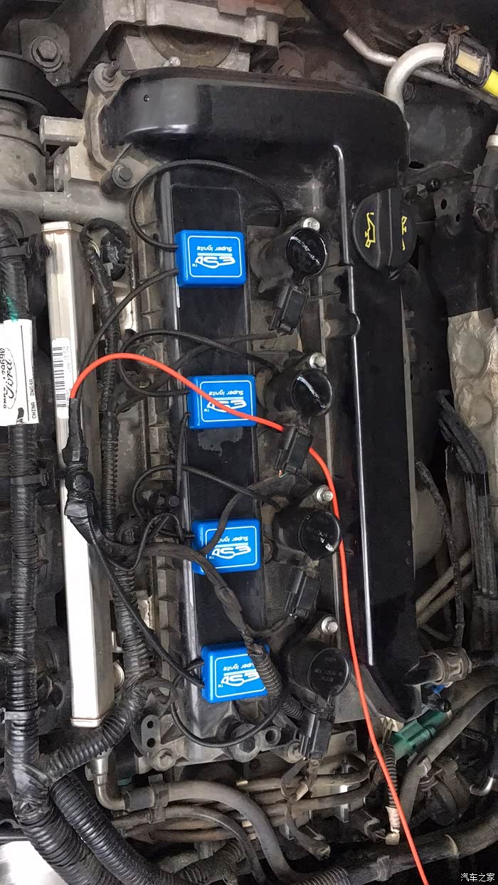

2017.11升级KN空滤及ESD点火增强器
距离上次改装已经2年之久了,心中再次燃起继续改装的冲动,于是借着11.11购物节的机会,给我的小福升级了KN空滤芯及ESD点火增强器。更换KN的原因是我的SCt程序里有关于KN的调整项,一直想试一下效果。装点火增强器有两个原因,一是小福接近7年了,点火系统多少有些老化不如刚出厂时有效,二是在某网上看到一篇报道,用马力机测试点火增强器的功效,实测证明在高转速区是有效的,可以小幅提升马力。于是决心升级。对了这之间几个月前还更新的轮毂。倍斯登B8的前避震器也因为漏油严重跟换,使用了大约3年。这次一起发上来与大家分享吧!
重点分享一下改装后的感受吧:
1、KN空滤+SCT对应程序效果明显,发动机转速比原来上的快多了,原来发动机在3000转之前,转速上的明显不如3000转之后快,感觉有两明显的阶段。改装后转速一气呵成,从1000到6000直上云霄之感,原来发动机的潜力一直都在被埋没。本次改装动力提升明显,满意。
2、ESD点火增强器由于是跟KN一起换的,所以无法说明单独效果,只能说叠加后效果明显。

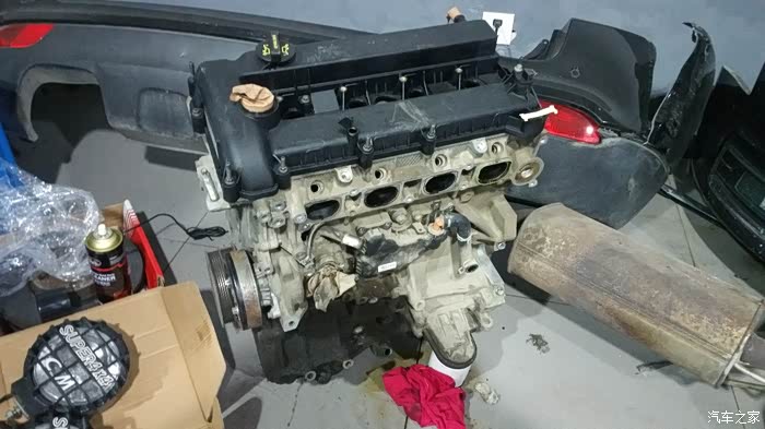

在纠结半个月,学习了网上几乎所有的福克斯改发动机的案例后,决定升级2.5发动机。
发动机来自某宝,直接从广东发到北京。说好的送到点,最后还是要到物流公司自取。           发动机收到后发现数字被剔除了,到底是2.3还是2.5呢?卖家保证是2.5.那好吧我信了。
          原装的发动机渗油了。

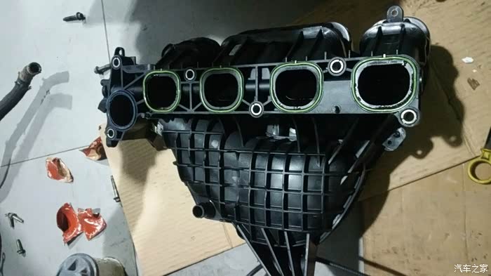

         2.5的进气歧管,翻新的还不错。

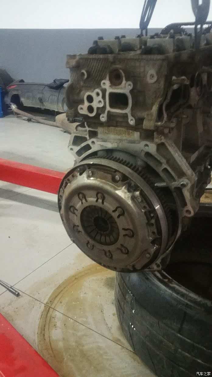

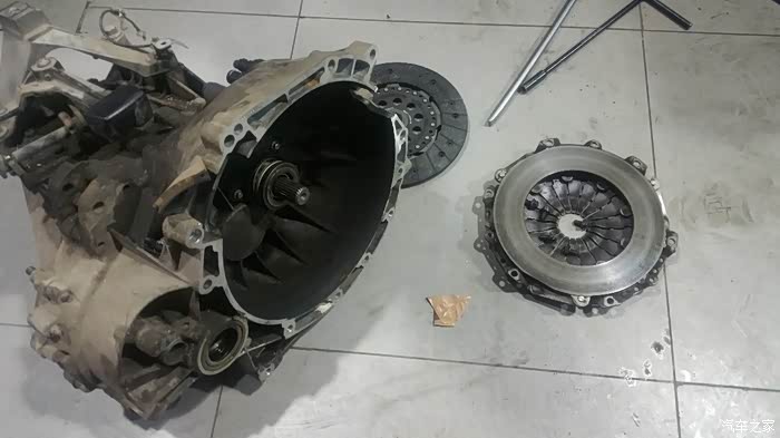

          拆变速箱了

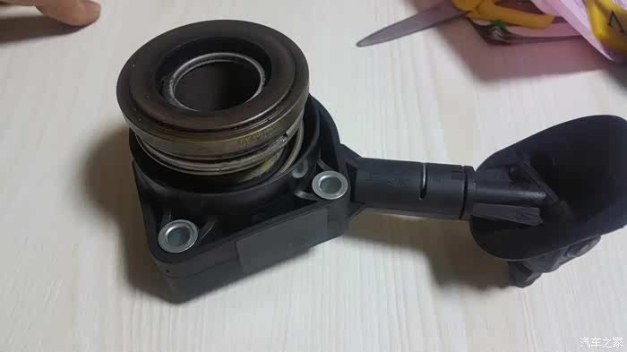

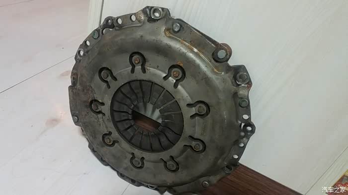

         原厂变速箱,离合压盘,离合片,离合分泵都没问题。不过既然都拆下来了,一并换新的了。

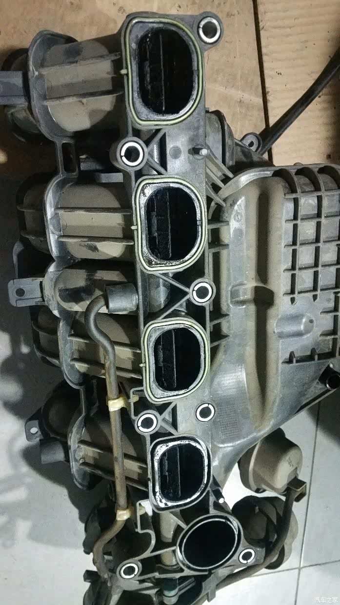

          原车的进气歧管,带翻板的。
  2.5的发动机开气门盖,看这还可以。

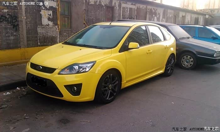

装完后的样子,看的出来改装过发动机吗?

2017.12.24   今天跑了跑高速,发现在时速120公里时有偶然的断火现象,持续有1-2秒吧!高速的加速过程也没有想象的快。按说2.5的发动机高速应该更有力啊!继续调车,我有SCT吗!
回来先把之前拆下的ESD点火增强器装上,试车。哇哦,瞬间感觉发动机顺畅了很多,上转速的速度回复到原来2.0的时代。那感觉像吃了德芙,丝滑!原来是我低估了这个小东西的威力,以为是个可有可无的东西,原来效果如此明显!

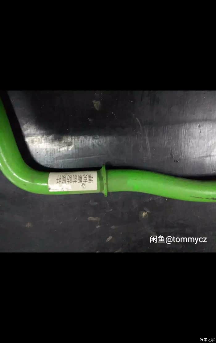

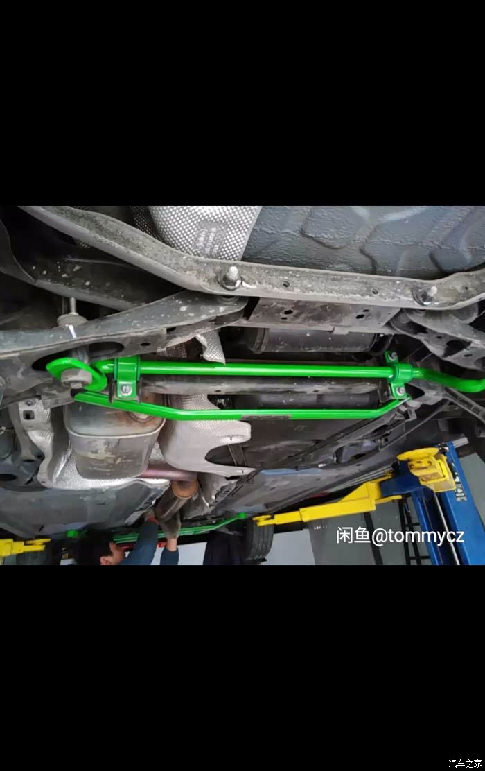

2018.2.2换爱巴赫弹簧升级正品B12,升级RPA防倾杆
发动机换了,动力提升了,又觉得悬挂是不是也要同步升级一下,让老福来个彻底的新生。
感受:爱巴赫比原来的AOE更硬些。后轮也升高了1指半。原来前后都2指。现在前2指,后3指半。路感更强。防倾杆换了后,侧倾少了很多,提升50%以上,效果非常明显。并线非常快,刚装完上路试车,试了一下快速并线吓我一跳。原来同样的操作,车先是有个侧倾然后才并线。现在没有任何前奏,转向的瞬间就直接完成了并线,太快了,太爽了!

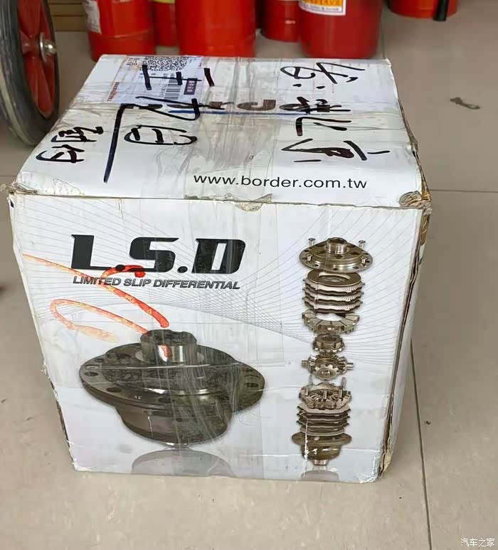

2020.12改装border的机械式LSD

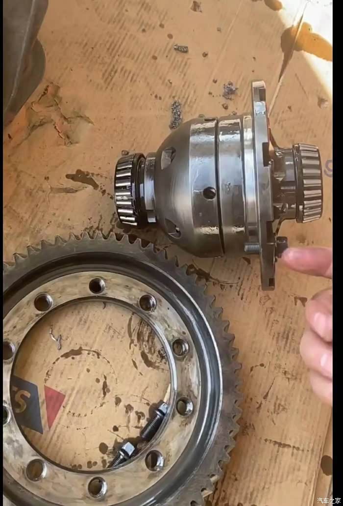

      话说上次改完防倾杆后,开了一段时间发现转弯时给油内侧车轮就打滑,地板油时抓地明显下降。一开始以为是轮胎不行了,先是换了一套二手的米其林PS3,轮胎日期是18年的,开了半年发现性能下降严重,还有小裂纹,原来这就是传说中的翻新胎,轮胎日期也是假的,以后坚决不买二手轮胎了。于是换了一套新的米其林PS4。发现改善有限,遇到路面起伏,或者急转弯,还是轮胎明显离地,失去抓地力,ESP灯不断的闪烁。研究一番判断防倾杆的作用太强了,影响轮胎抓地。开始寻找解决方案,暂时不想换回原厂,因为原厂的防倾杆侧倾还有有点大。于是开始研究LSD,听说作用明显。开始觉得这个小东西挺贵的,新的要6000左右。经过半年的纠结和等待,终于等到一个准新的二手LSD,咬牙以近7折的价格拿下。
装车后感觉:

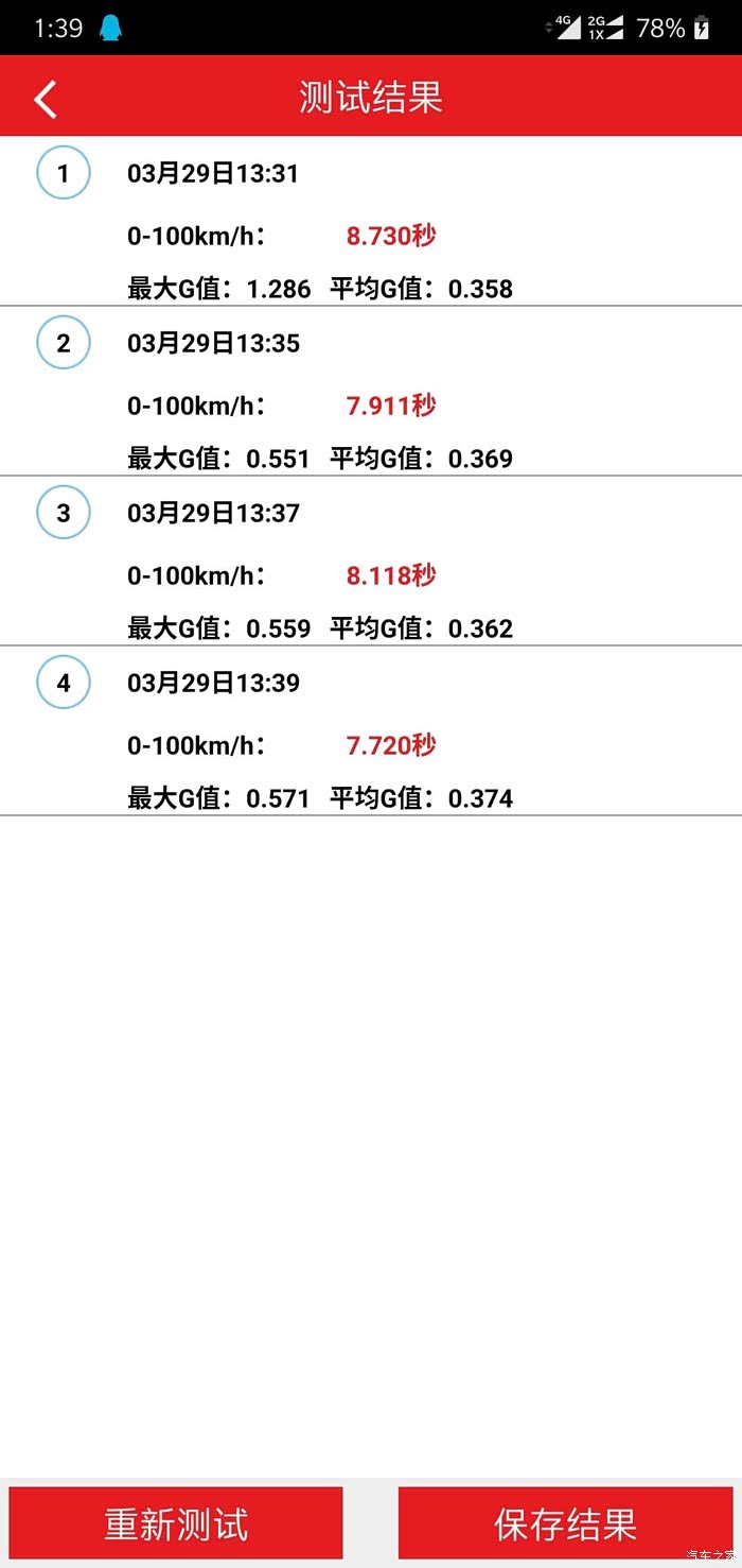

      过弯时很爽!以前过弯给油就打滑,动力中断,现在过弯给油明显外侧车轮有一股劲,地板油时有种漂移的感觉,像是拉力赛的里的漂移过弯,深深爱上这种感觉,现在特别喜欢过急弯,会让我笑着过弯!!!直道地板油也不怕地面不平而打滑了,以前一档底板油会打滑,现在基本不会了,加速感提升15%。刹车似乎也有少量提升。此外高速方向盘加重,稳定性提升25%。这个东西超值,强烈建议厂家原厂就装上。0-100加速实测最快7.72秒。
