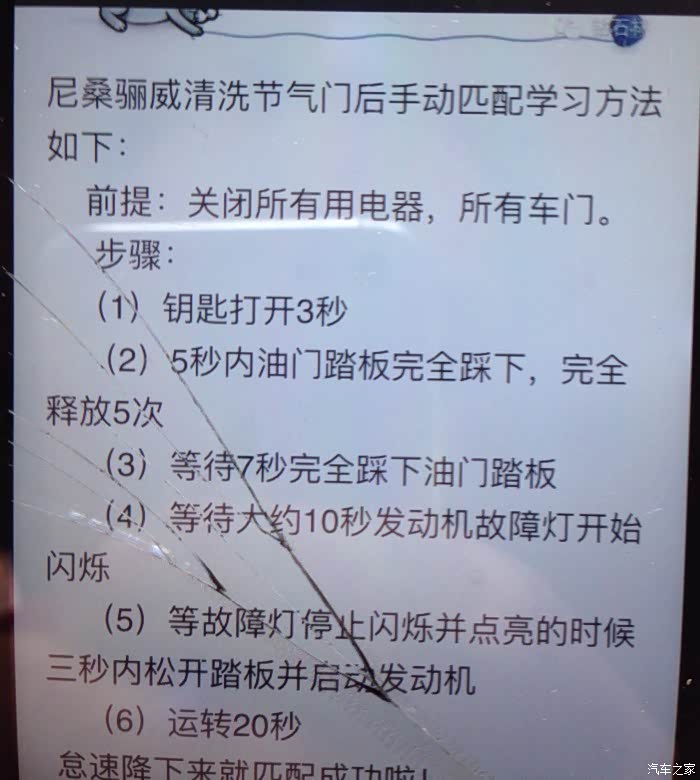

jackyhezhiyong 2016/09/27 09:04:47 发表在 6楼
要先断开电瓶负极吗?
好像各车有各车的脾气。我自己洗 节气门,先断了电源负极,洗完后怠速还是不行,按照匹配方法操作也不行,后来用最粗暴方式:挂1 档或者倒档(视停车方向定),踩刹车慢松离合,转速到1000以下稳住片刻,继续松离合直到熄火,居然好了。也有说不管它,跑跑就正常了,但没试过。

最坏最坏 2016/09/26 21:08:09 发表在 主楼
清洗节气门过后,不用找电脑匹配节气门。这样自己买瓶节气门清洗剂自己动手,(一定注意不要用化油器清洗剂,这样会破环节气阀里的静电层。这两种清洗剂是有区别的!)全部清洗完了按照图片方法自己匹配节气门。每次我自己清洗完就这样操作,怠速就稳定下来。
