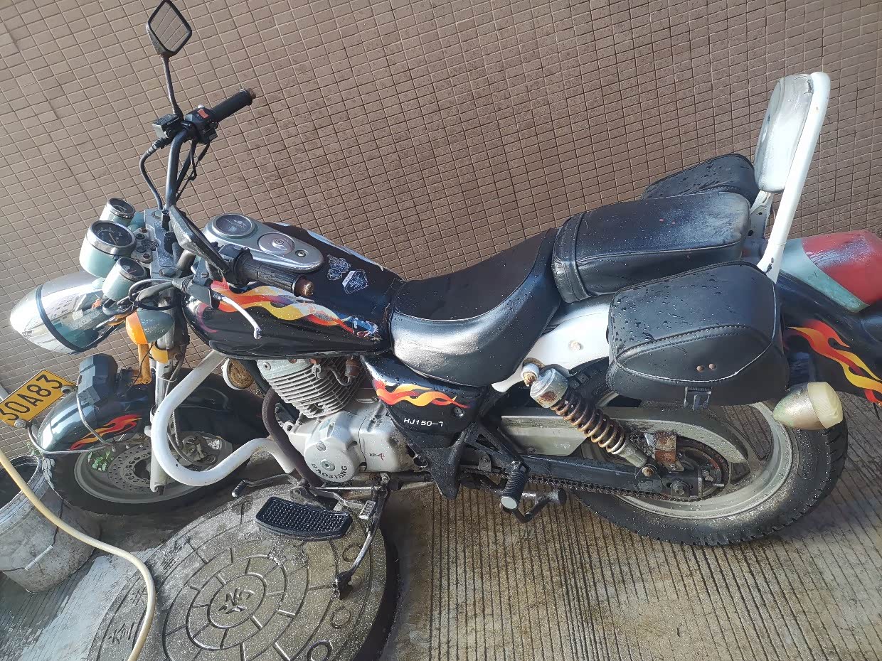

车是2005年年底买的,目前行驶了估计有3.5万公里左右吧,两年前三万公里的时候公里表坏了,一直没换,所以就不知道具体公里数了。
这车还是很不错的,骑起来比较舒服,坐姿很好,长时间也不会感觉到累,这车的速度不是很快,现在最高速度就60左右,在快的话就受不了了,就是震动很大,油门加大了屁股感觉到麻麻的,很酸爽,所以最高时速也就70左右,再高就不行了,震动大,声音大。

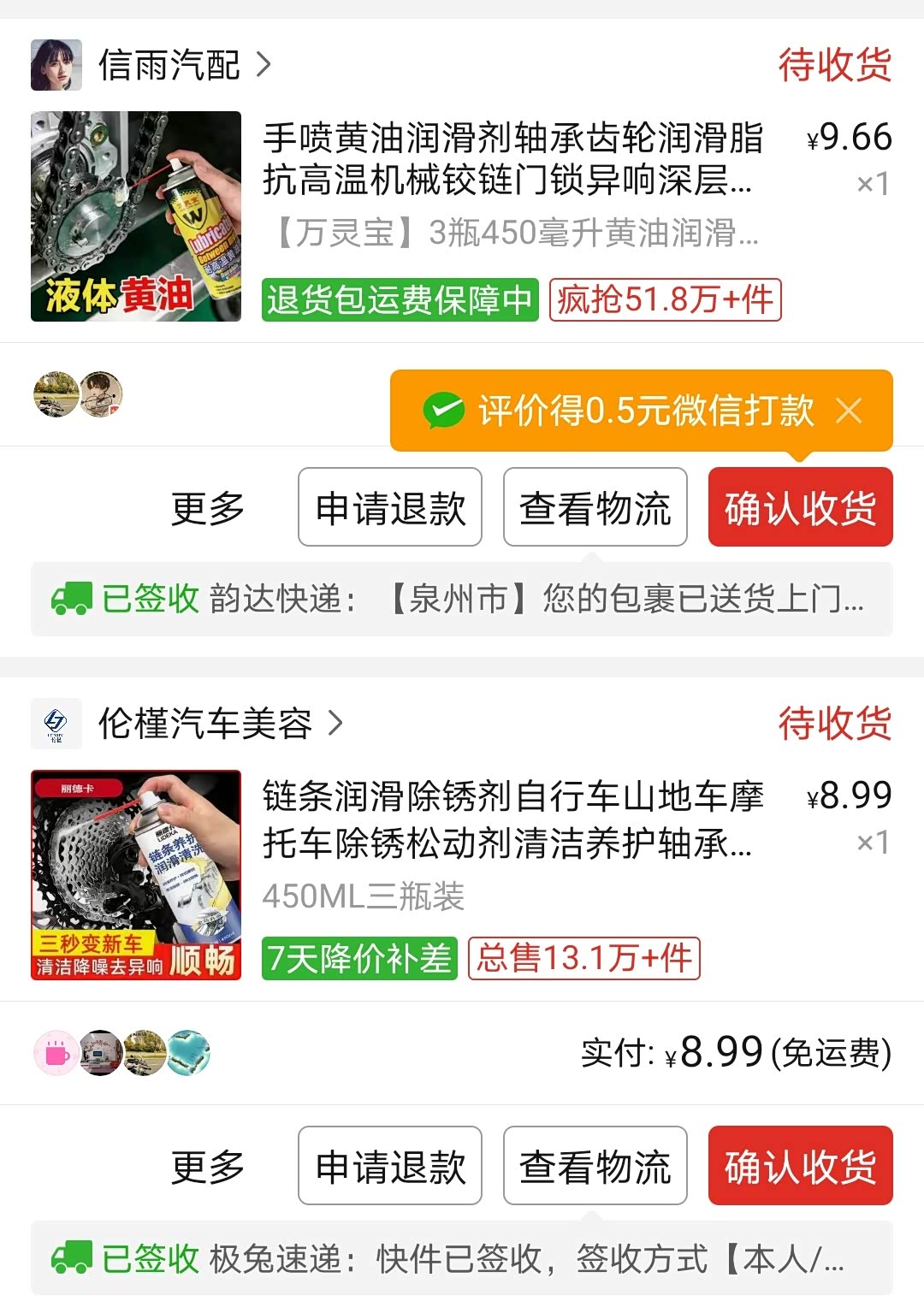

清洗链条当然的准备好用具和材料,昨天刚到的清洗剂和链条油。

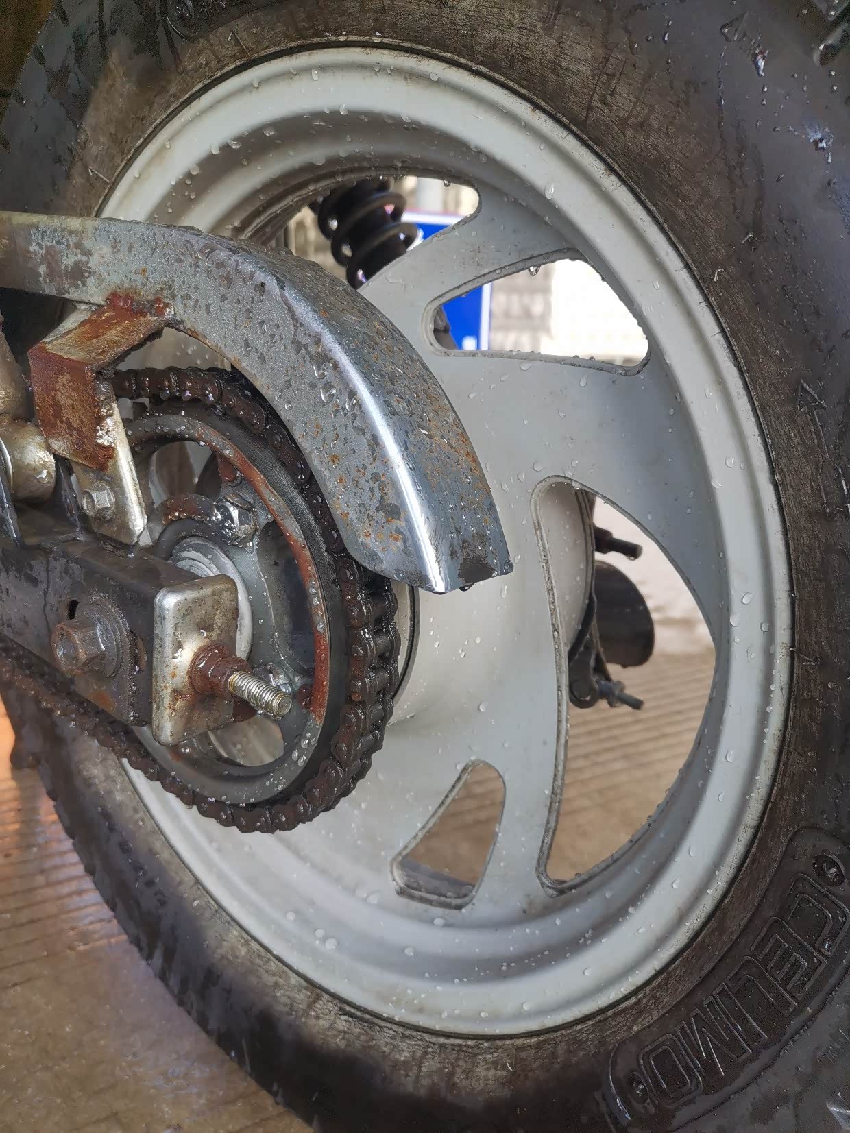

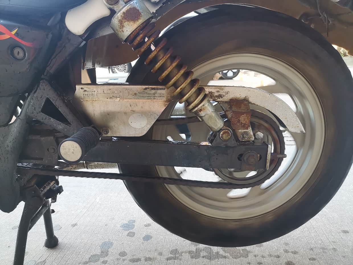

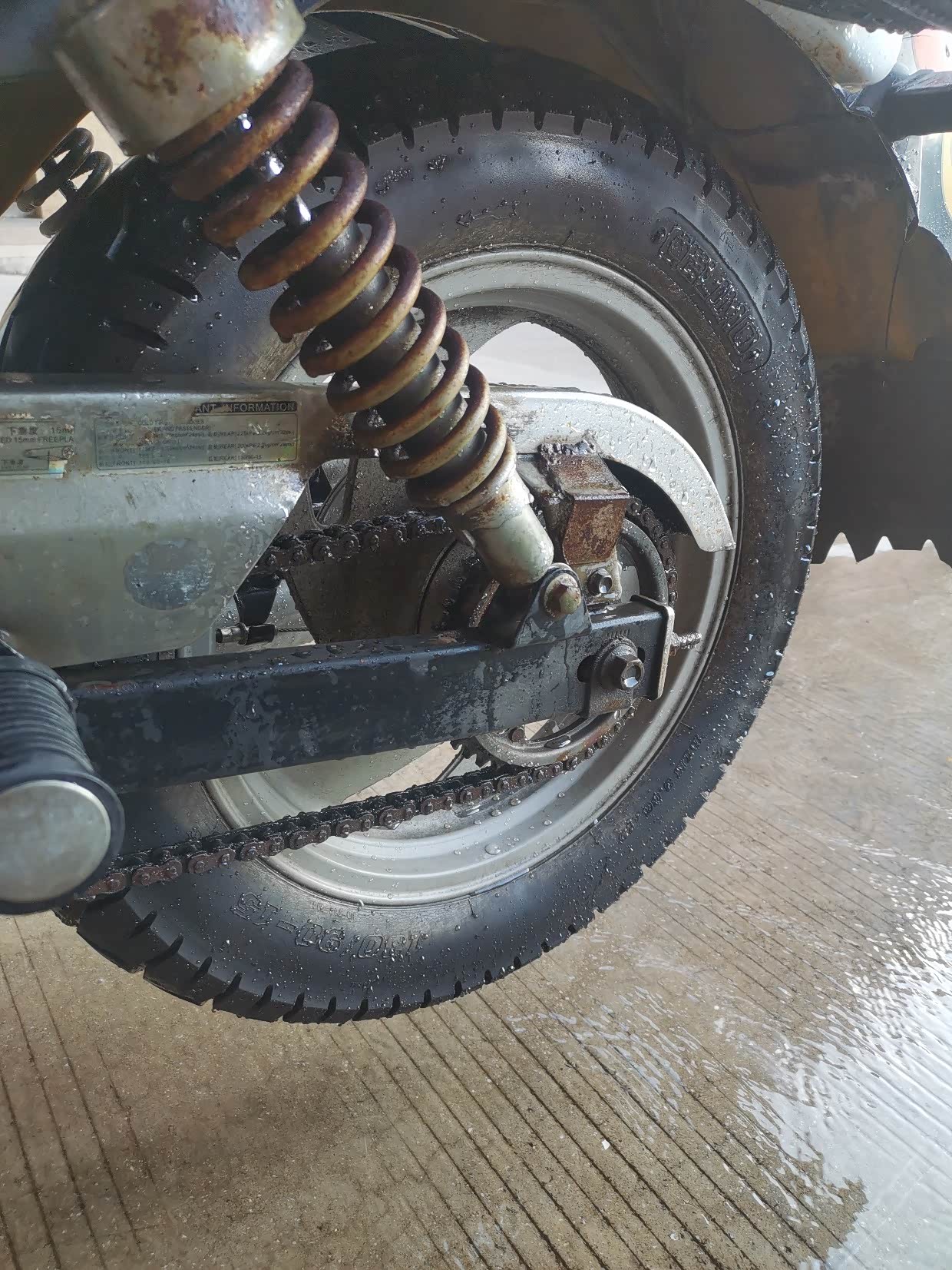

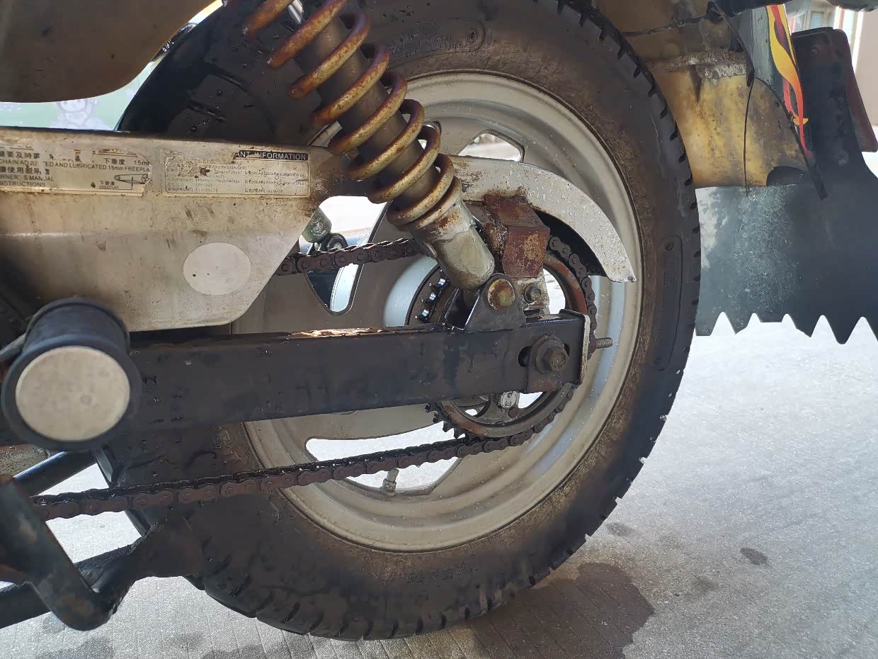

两年没清洗了,确实有些脏了,很多油泥,连后轮毂上面都是油渍,这样怪我比较懒,平时用的链条油都是用的废机油。

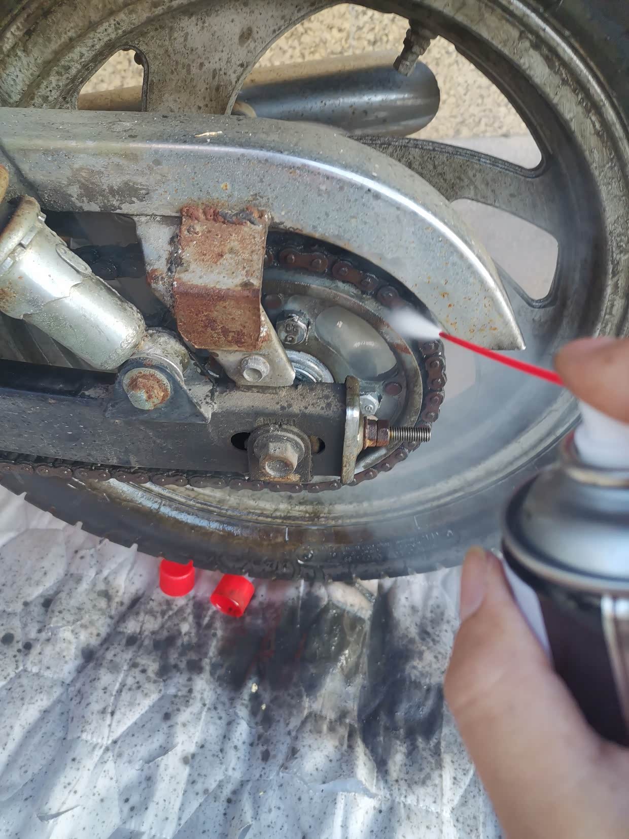

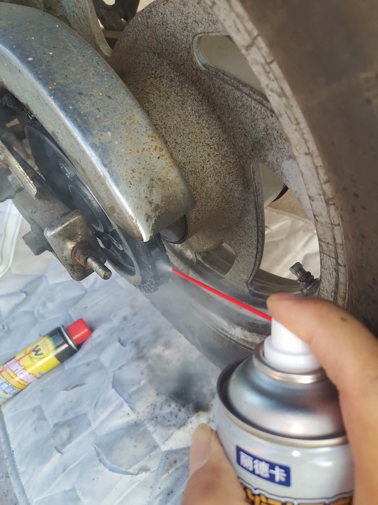

这次清洗链条的工具比较简单,就清洗剂喷剂,没想到链条这么难洗,应该搞一把刷子才行。
那就只能靠清洗剂了,清洗剂罐子自带冲压的,还是很有效果的。

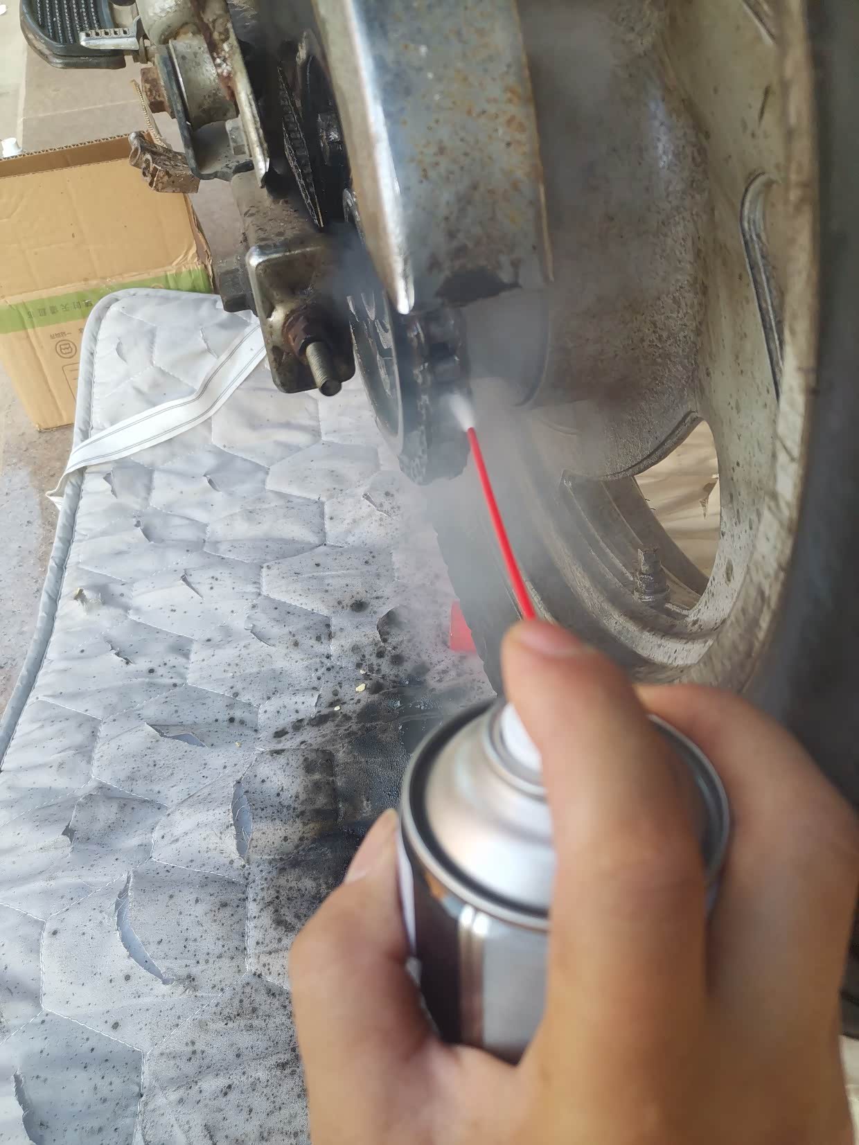

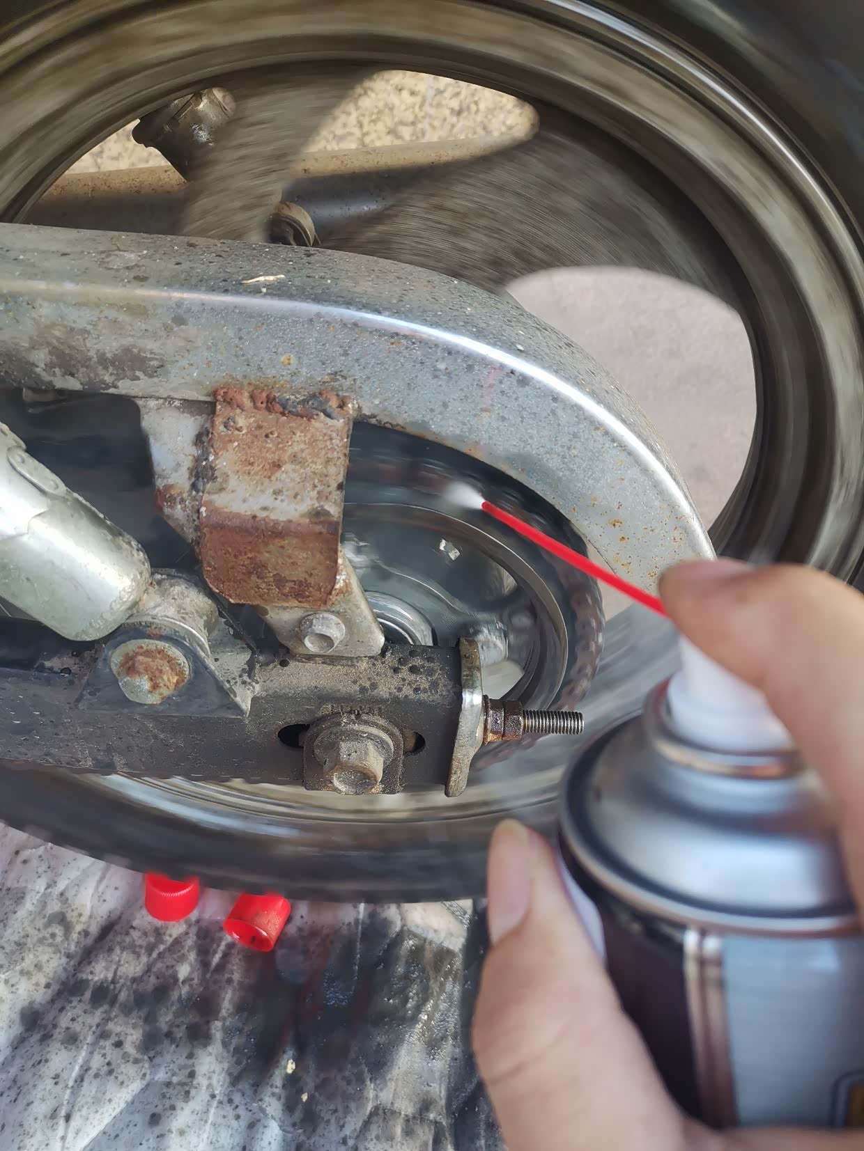

清洗剂喷剂加上加长管,对着链条就是一顿喷。
一边喷一边转动轮子,喷完半瓶后先停一下,让他浸泡一会。

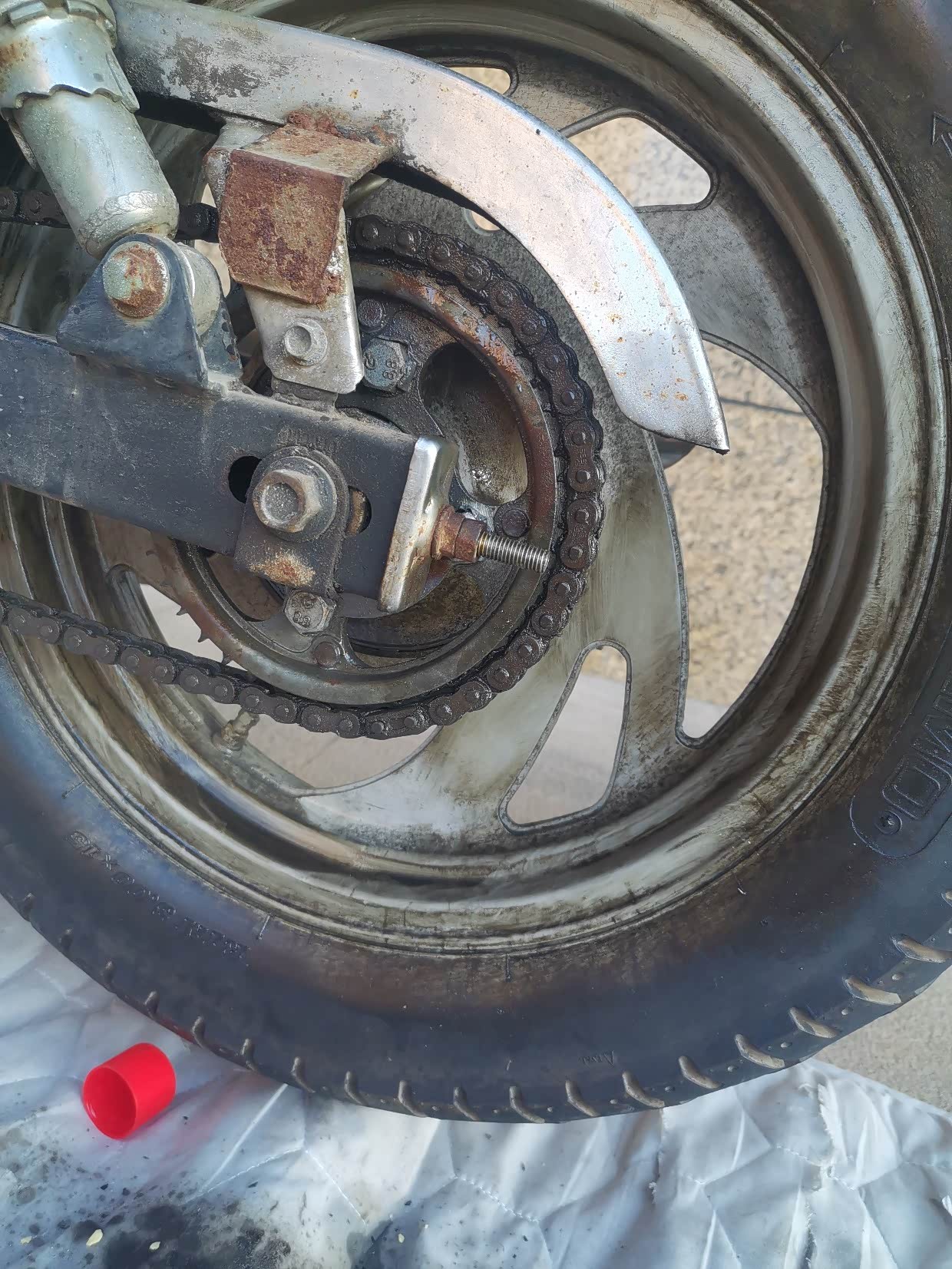

几分钟后又是一顿的喷,慢慢的就会留下来恨得油渍,全是黑色的,是油泥分解后变成了油水。
这玩意还是好用,就是有点费清洗剂。
有的老油泥还是比较难洗,得用刷子,我擦,没买刷子,只能继续喷了。

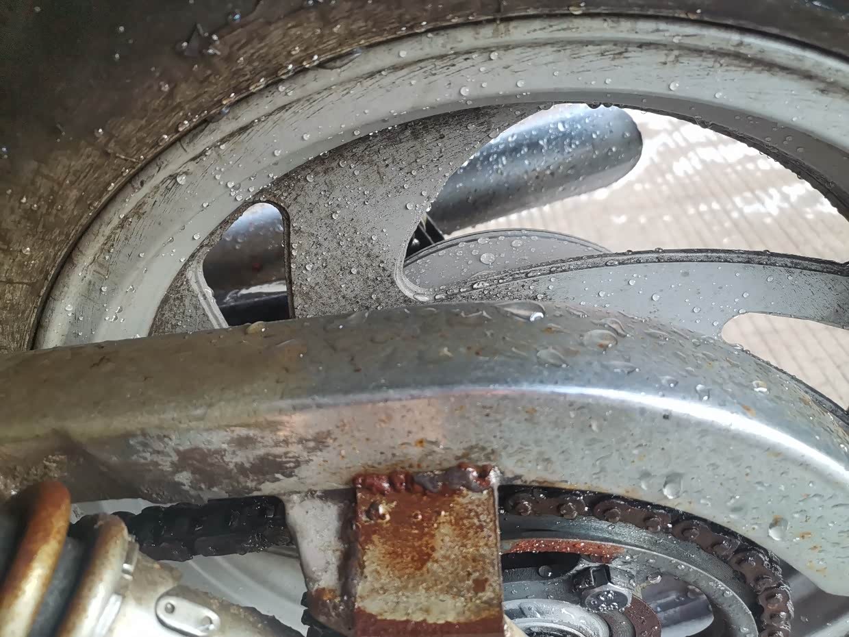

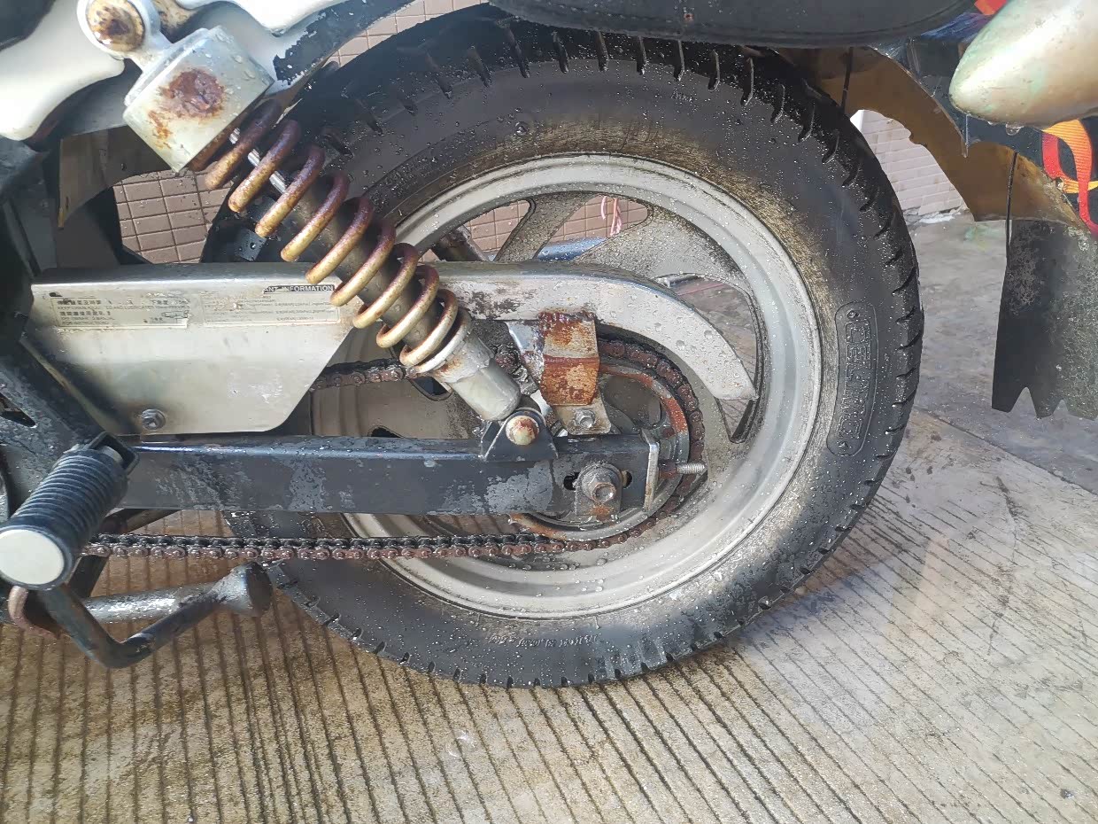

花盘也清洗了,但是效果不是很好,车友们有没有好的建议一下,用那种的清洗剂比较好用,我这次买的是店家推荐的链条除锈润滑清洗剂,感觉效果不是很好,除锈效果一般,清洗效果一般,估计润滑也是一般般吧,哎,难搞啊。

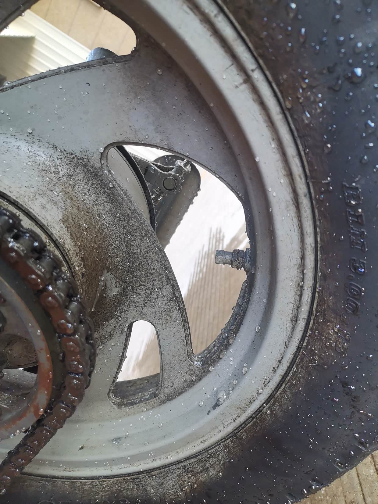

链条生锈严重,很难清洗,反倒搞得轮毂上面全是油渍,还得清洗轮毂。下次用报纸把链条包起来再清洗链条。
链条没清洗干净,还得洗轮胎轮毂,把车推到水龙头的位置。
洗轮胎还得废一条毛巾,这么多油渍,估计毛巾也得废了,用的洗洁精来洗。
先冲水,再用洗洁精开始擦。
全是油水,难搞,只能差不多差不多就行了。
轮毂也不不好清洗,搞得手上全是油,这次准备工作不到位,下次还是得准备那种橡胶手套,防水的。
用毛巾加清洁剂还是有点效果。

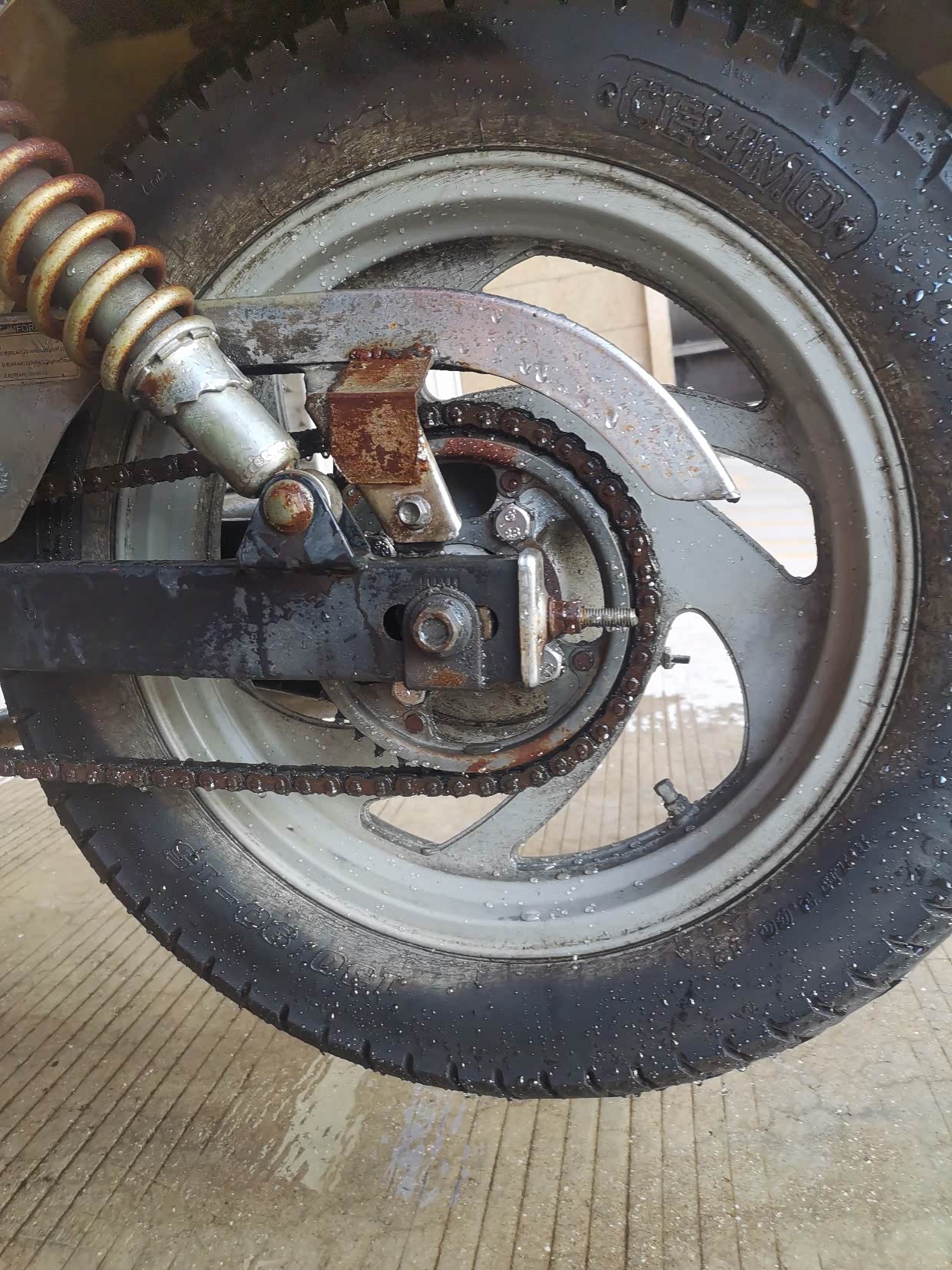

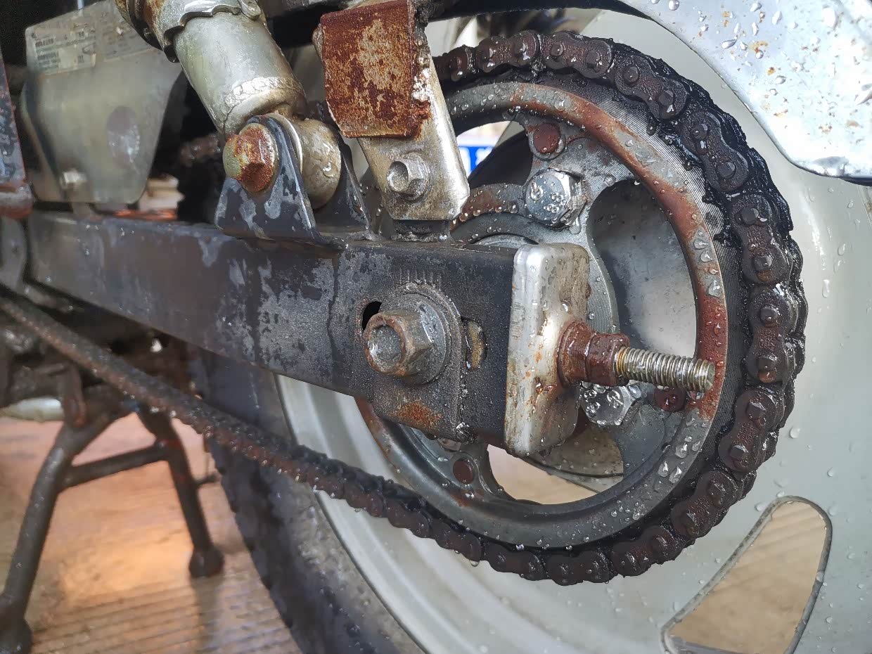

轮毂还是洗干净了,就是链条没法洗得很干净。
链条上面还是很多的油渍加生锈,没刷子也只能这样了,只能等下次换链条后,以后得经常清洗。反正这个后花盘也差不多了,再骑一段时间就把这一套链条换掉。

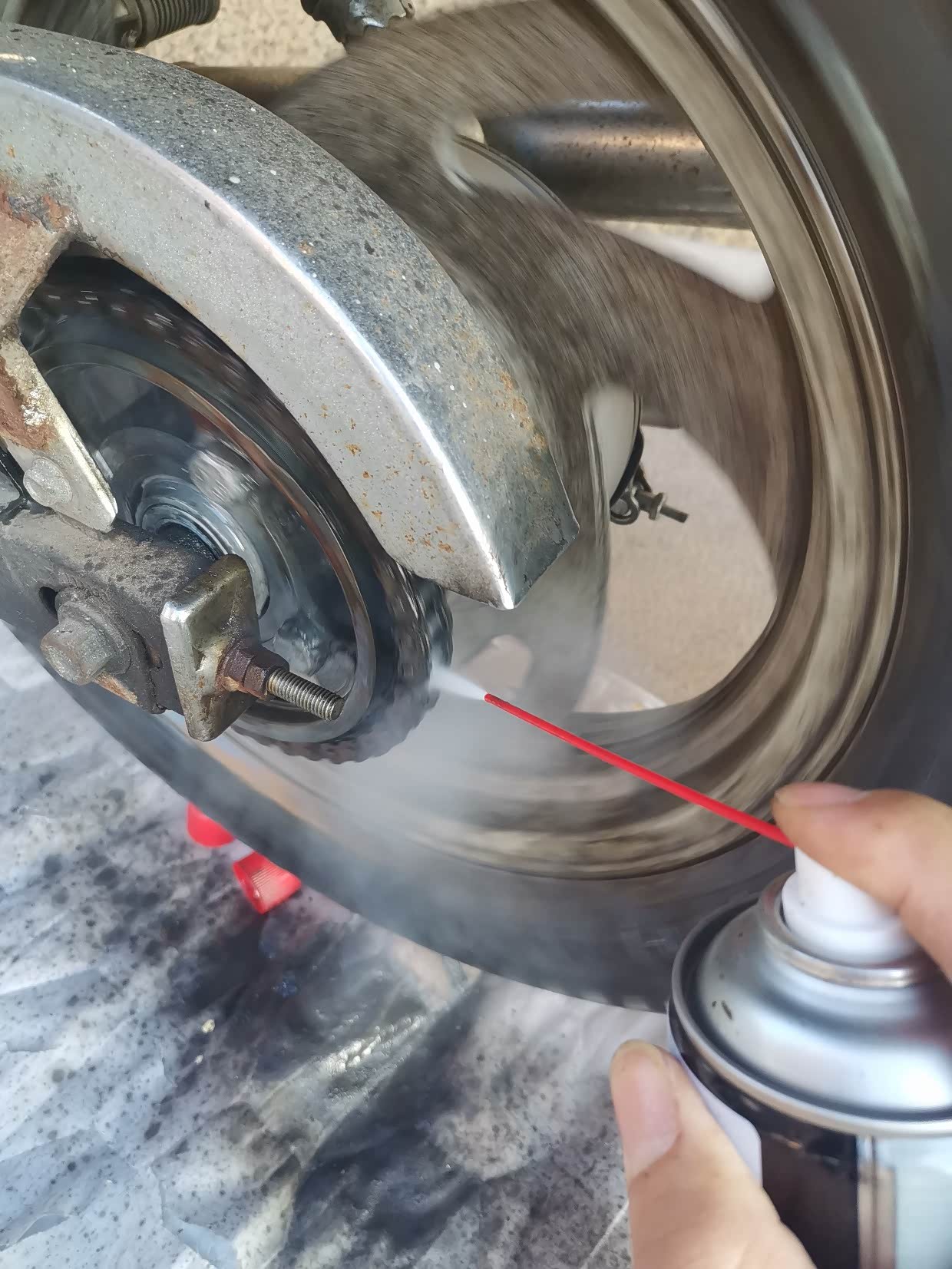

洗完后再把双脚架撑起来让后轮离地,启动发动机,挂上一档让链条转起来,把链条上面的水甩干。

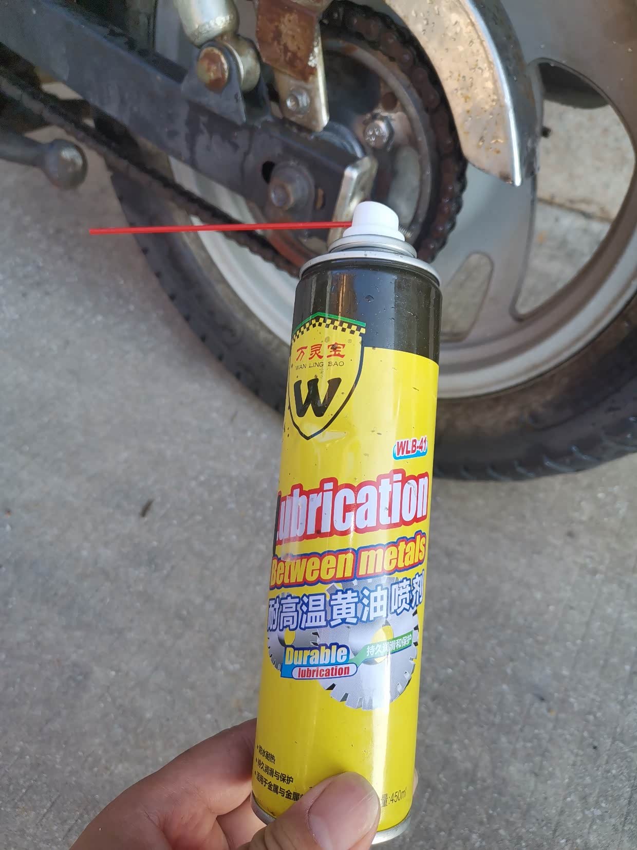

甩得差不多了,就得上点油才行。
用的这个喷剂的黄油,说真的这个不是很好的选择,只能将就用了,放在清洗剂也带有润滑的效果,这个喷剂黄油就少喷点。
喷剂黄油只是隔一段喷一点,不能喷太多。

这次买材料的总费用是19块钱左右,三瓶喷剂黄油9.66元,三瓶清洗剂9块钱,喷剂黄油几乎没用到,三瓶清洗剂用了两瓶,这次的实际报废6块钱左右,自己动手就不要工时费了。
