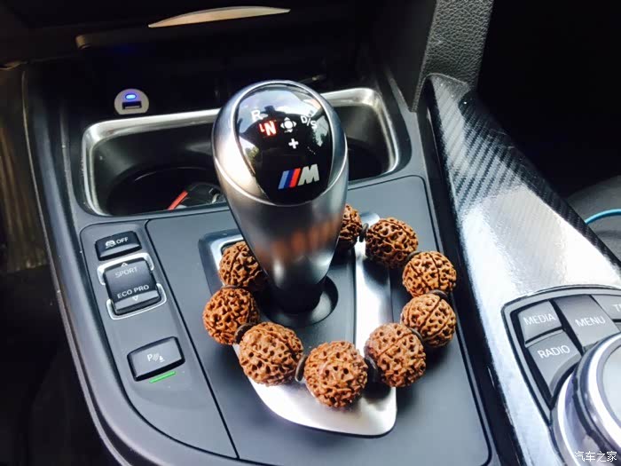

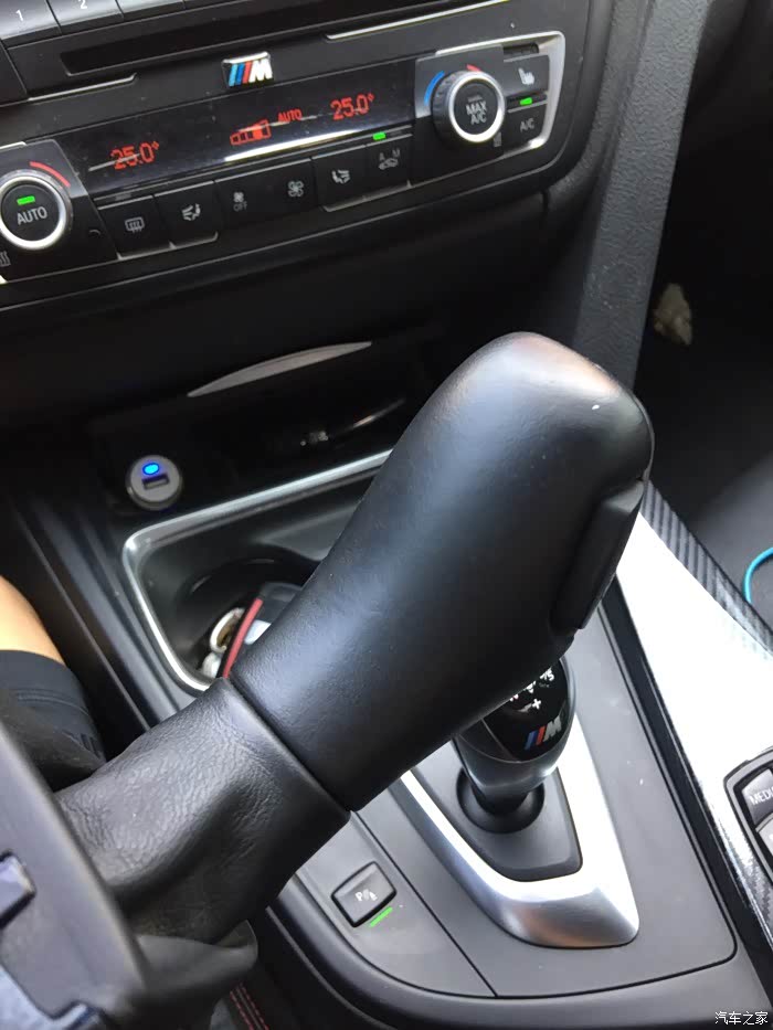

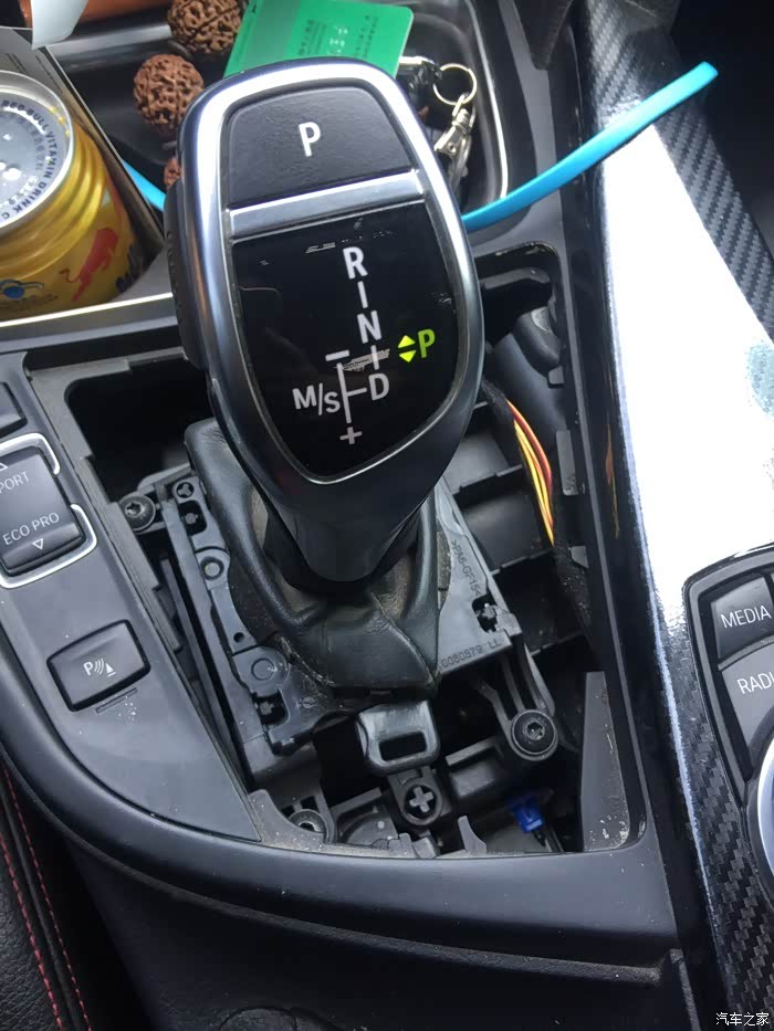

自己闲着没事动手更换了m档把,自己动手丰衣足食,只要有工具非常简单

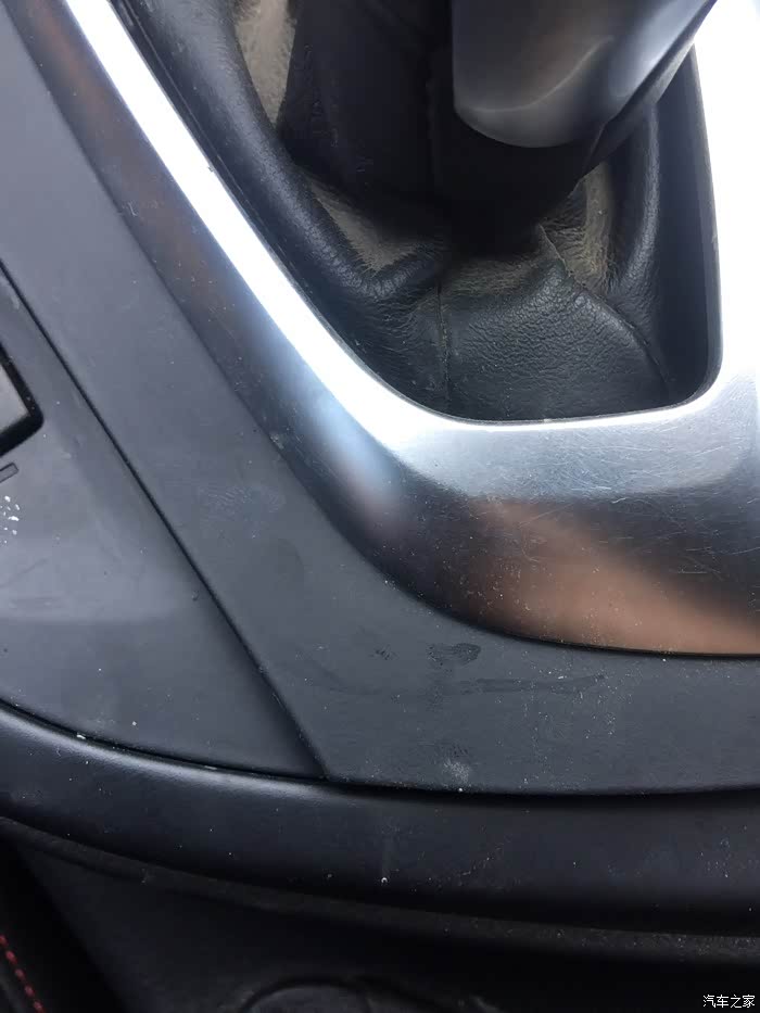

从这里开始入手,用工具撬开不会弄坏。
有点脏没擦??

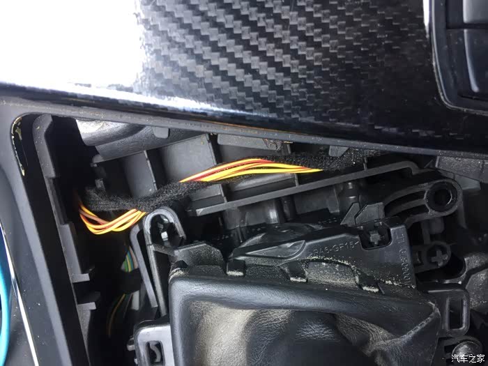

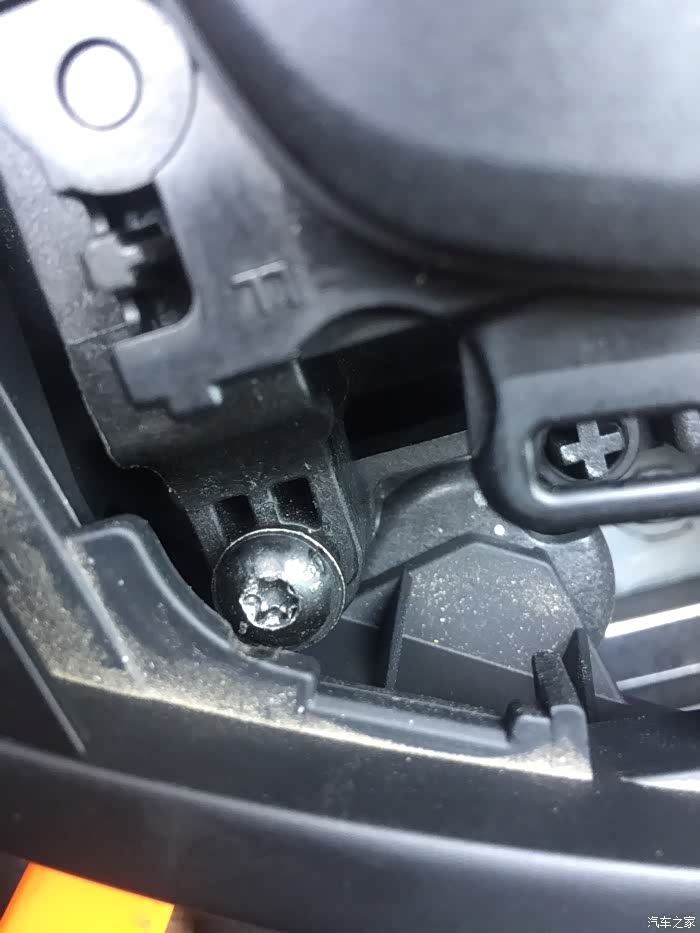

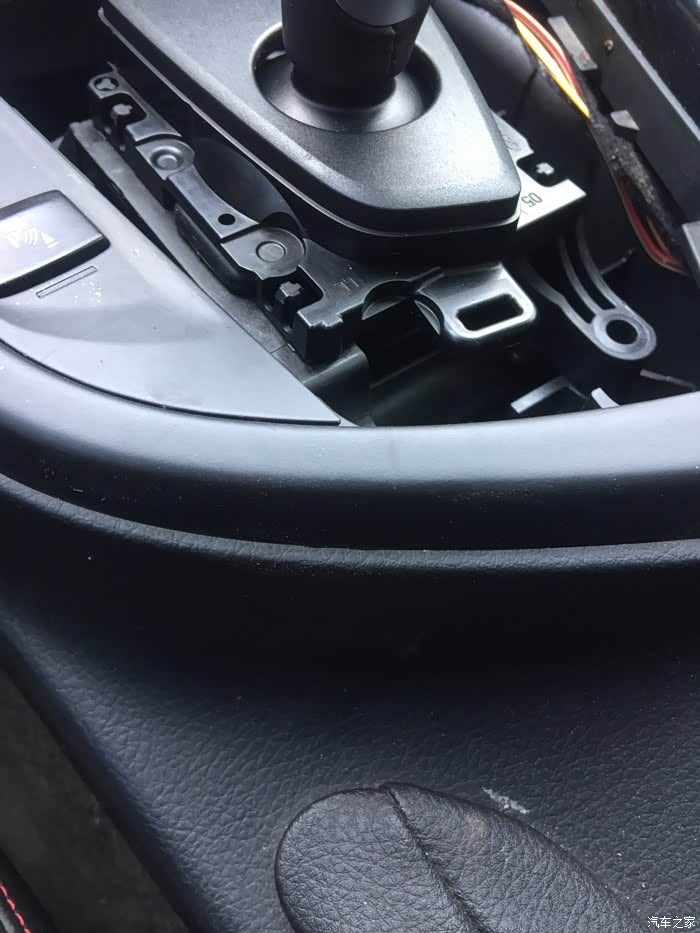

打开后四颗大螺丝,左下角的那里碍事不好卸
已经卸下来两颗了

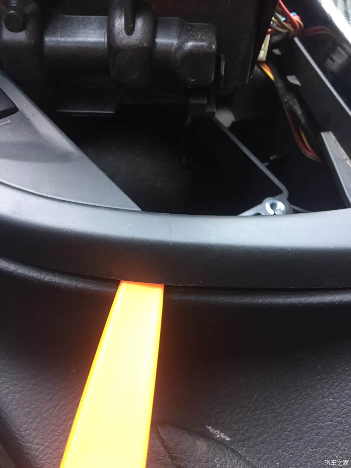

那颗最难卸的用翘板把这里撬开一点就这一点那个螺丝就能拿出来不然别着拿不出来

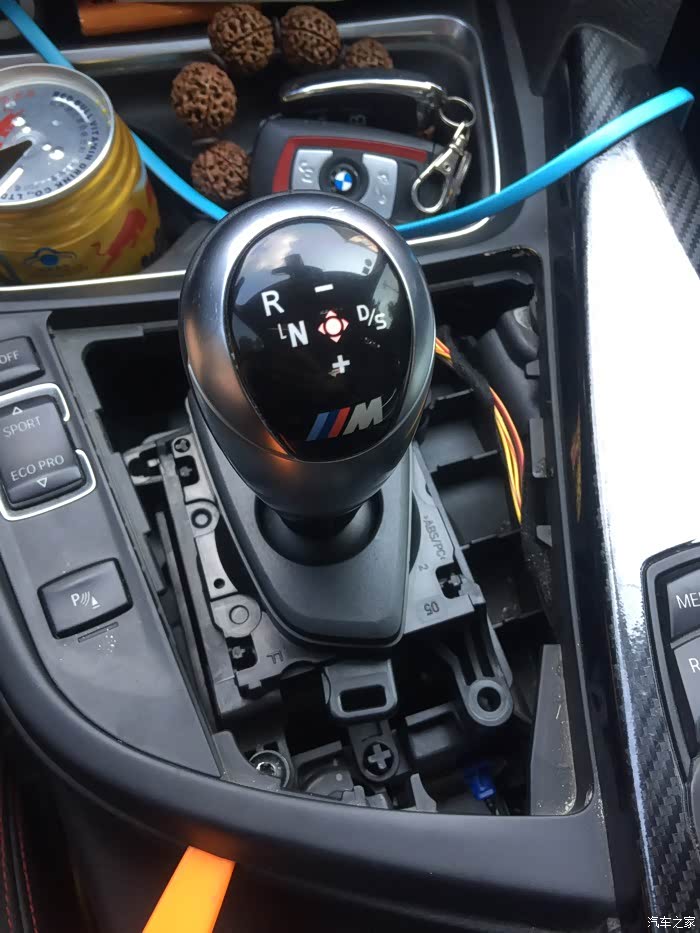

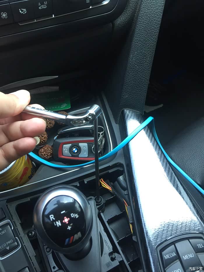

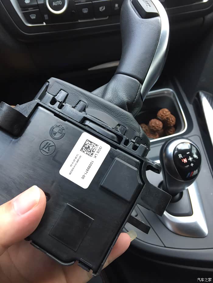

整个拿出来以后把线头拆下来,不用断电瓶直接电源关掉就可以

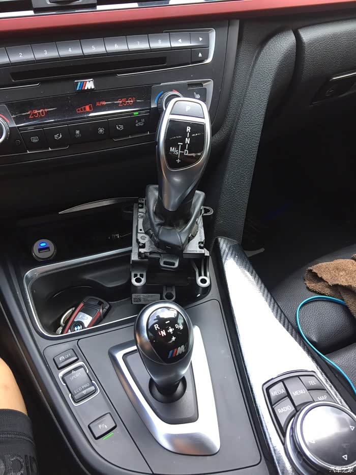

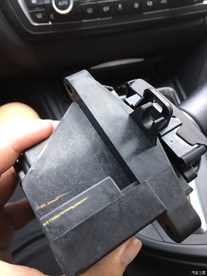

开始安装了
这颗螺丝要把档把放进去之前就放在螺丝眼里不然放不进去
然后把它抽出来

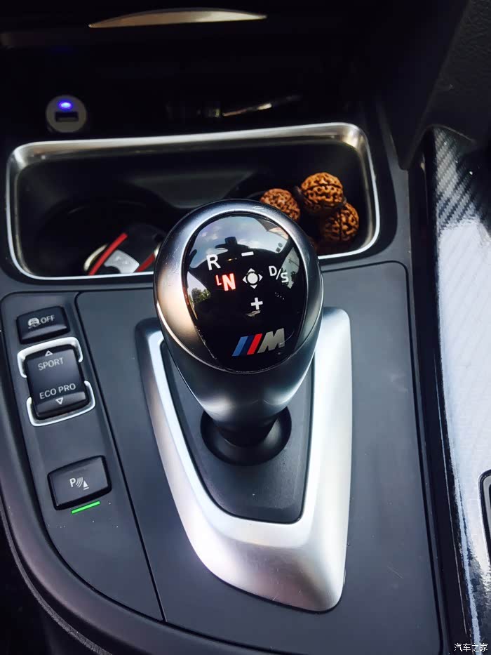

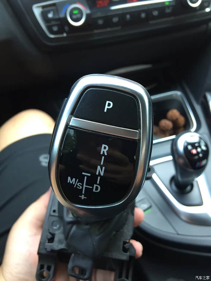

没有任何痕迹,完美
这里这个螺丝不知道是不是个别现象,我的非常难上,卸的时候也非常硬

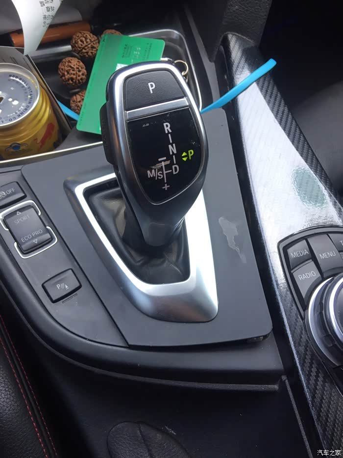

OK,大功告成了。感觉完全不一样了
再来一张
两个鸡腿对比下,m的手感非常好。
这个没用了,有喜欢的可以私密我。
成色非常好
