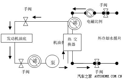

(1) 机油外循环独立冷却,该冷却系统与发动机润滑系统并不相连,只是在油底壳处将机油抽出,由外部循环泵,经过热交换器冷却后,再注入发动机内部,不会对发动机的机油压力产生影响,发动机工作比较可靠,但时该系统也有一定的缺点,由于在外部加装了泵强制循环机油冷却,对机油产生一定的搅动作用,当机油重新注入发动机内部时,在机油里可能会产生气泡,对发动机内部润滑产生一定影响。
外冷却水循环热机油外循环独立冷却系统结构示意图如下:

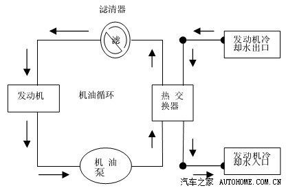

(2) 机油冷却装置直接与发动机润滑系统相连,该冷却装置参与发动机润滑系统工作,在发动机机油泵与机油滤清器之间串联一个热交换器,不需外加泵,利用发动机机油泵自身压力使机油循环流动,通过热交换器,使机油冷却温度降低后,通过机油滤清器返回主油道。该热交换器可以采用外部冷却水循环,也可使用发动机冷却水循环冷却,采用外部冷却水循环冷却可以精确控制机油温度,对发动机冷却系统不产生影响。采用发动机冷却水循环冷却会对发动机冷却系统产生一定影响,如果机油温度过高,会造成发动机冷却水温度上升过多,造成发动机冷却效果不良,故是否选用连接方式可根据不同发动机实际情况而定。在发动机刚起动时,机油温度较低、粘度较大,机油流动性差,润滑油通过机油滤清器到达润滑部位的时间长,采用发动机冷却水循环冷却,发动机冷却水可以起到预热机油的作用,使机油温度迅速上升到正常工作范围。该冷却装置的缺点是在发动机润滑系统增多了连接处,由于经过机油泵的机油具有较高压力,需考虑密封性要求;另外要考虑发动机自身安装空间的限制,如果连接管路过长,势必会带来机油压力降低的风险。
该机油冷却装置示意图如下
(a)外部冷却水循环冷却
(b)发动机冷却水循环冷却
通过试验证明,加装机油冷却系统后,能够使机油温度明显降低,确保机油压力在正常范围内,给发动机提供持续、有效的润滑,保证发动机平稳、有效运转。
