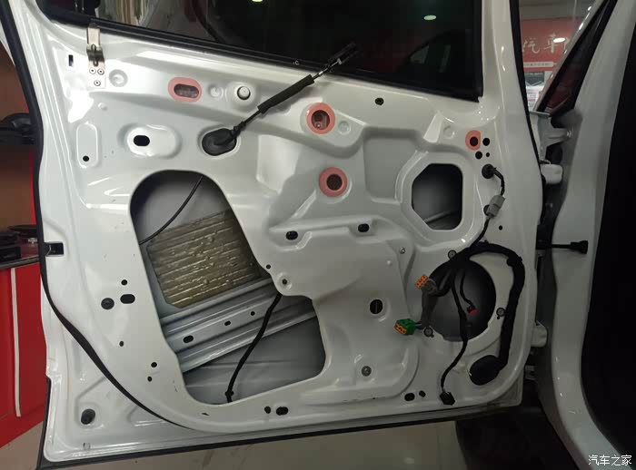

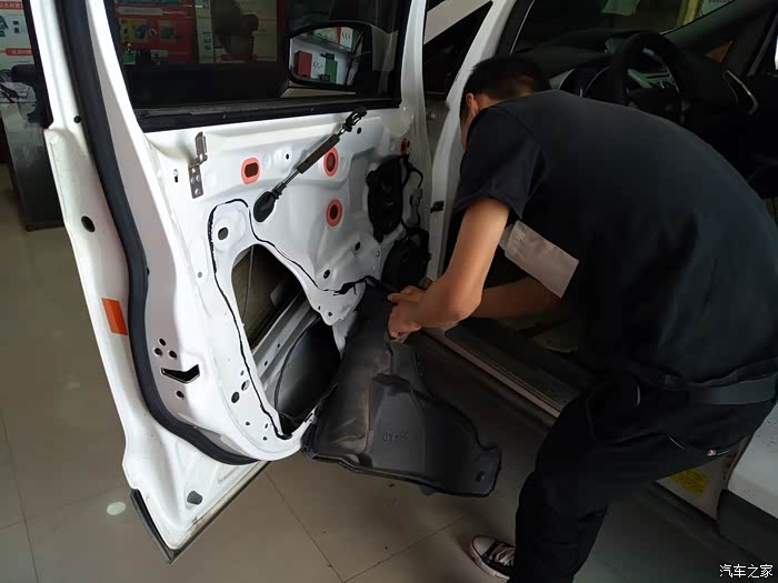

开始拆门板。  借机吐槽一下长福:为毛我的1.0T车门里面没有一点隔音棉!另一个翼博车友(自风)拆开车门有满满的隔音棉!14年的车主表示受到了一万点伤害!
原车隔音就这样了,几块薄薄的发泡海绵封住空洞。

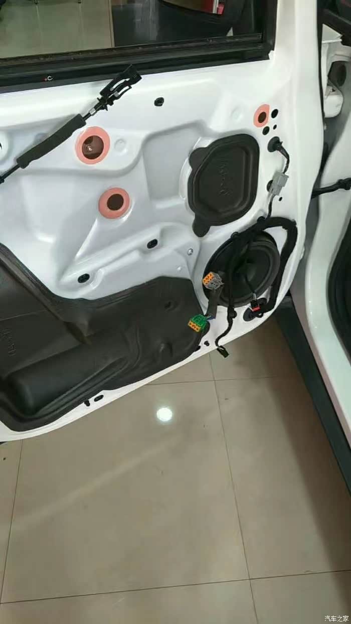

撕去原车隔音层。
原车止震板也就这么一小块。

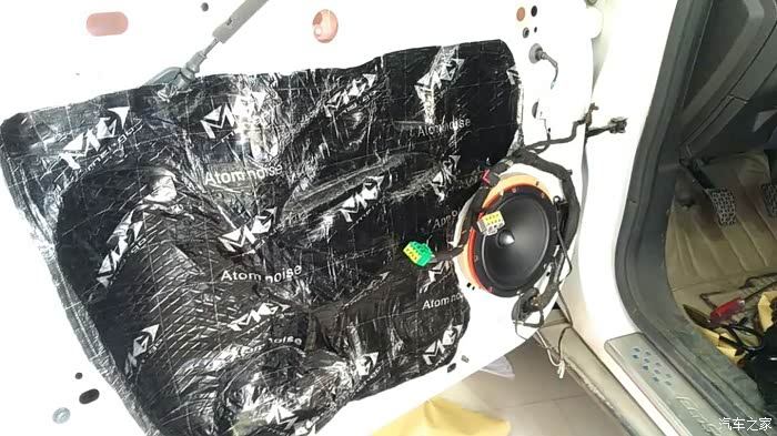

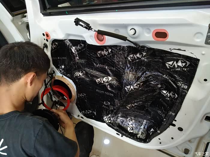

在门板空腔里,贴第一层止震隔音材料。
贴第二层隔音材料。因为是商家送的双层双门隔音,所以隔音材料品牌,也不能多讲究了,不过我用打火机烧了烧,应该属于阻燃材料,也没啥难闻的气味。

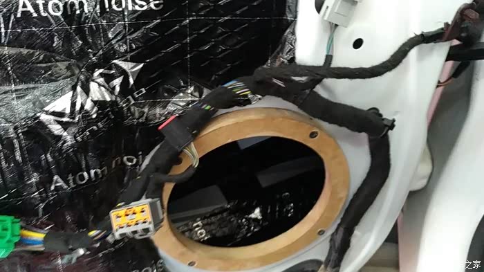

安装防震的木垫圈。
安装之前,店主用502胶水把木垫圈仔细涂了一遍,说这样就不容易受潮变形了。

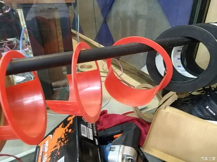

木垫圈和喇叭之间,装了一个塑料的喇叭防水套。
这就是喇叭防水套。据说可以防止从车窗玻璃两边渗入的雨水滴湿喇叭。

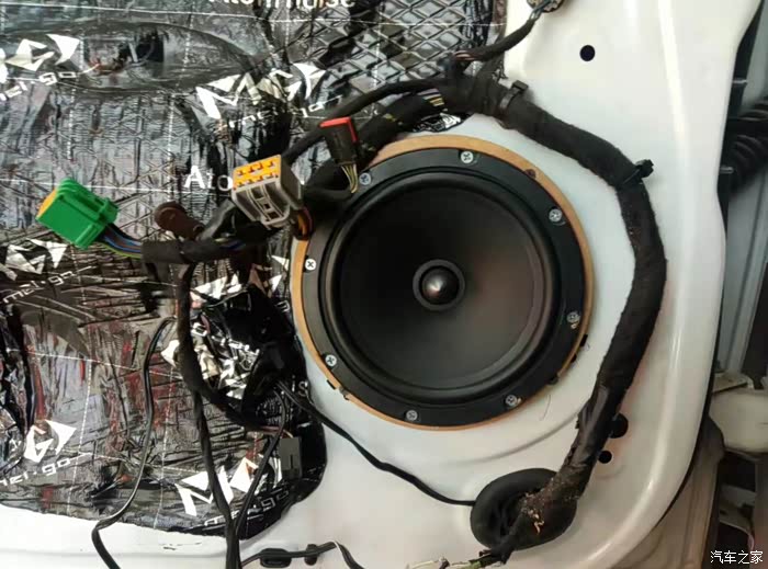

左车门的6.5寸喇叭已经安装好了。
右车门也是同样的施工程序。

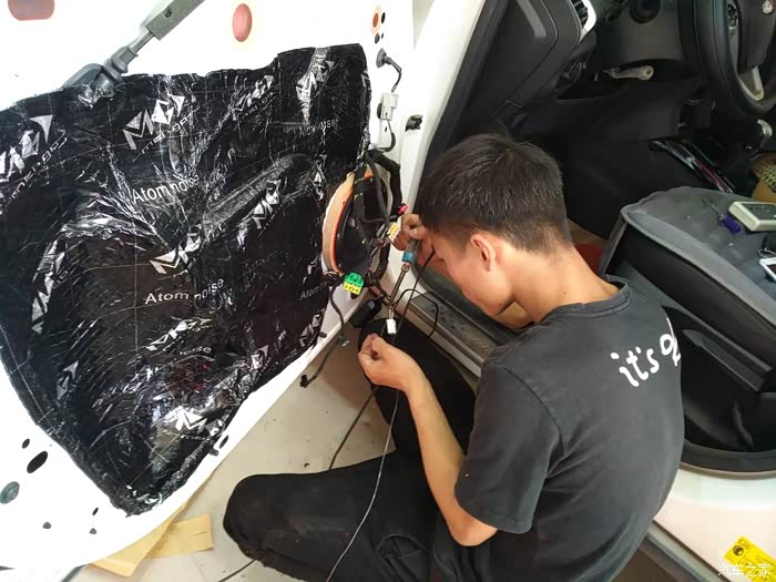

来张分频器特写。
店主在用电烙铁给线路接头吃锡。
用隔音材料将分频器粘牢靠。

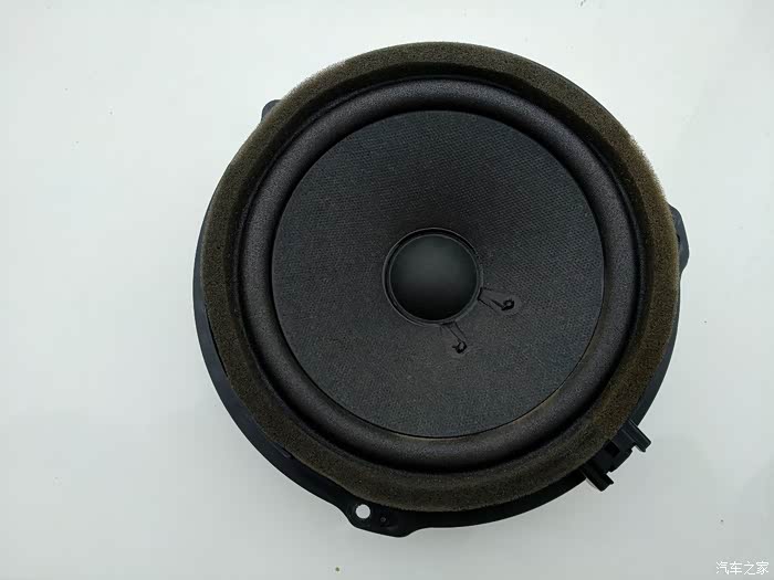

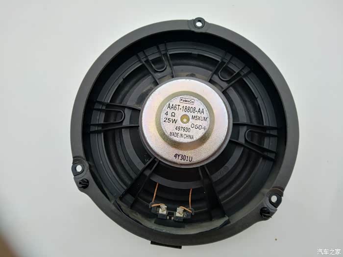

拆下来的原车喇叭,这个应该是全频喇叭吧。
拆下来的原车喇叭。

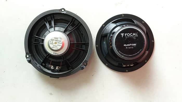

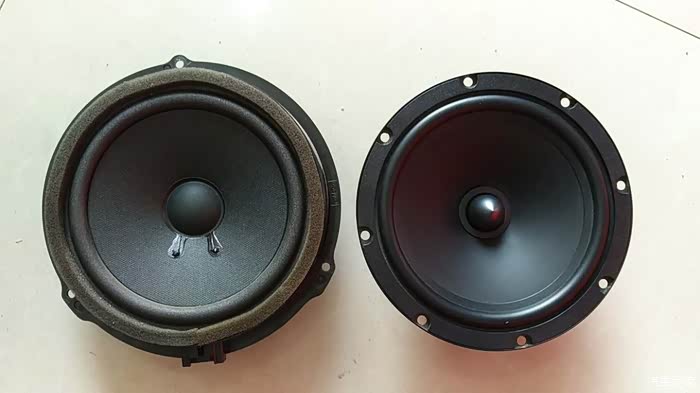

喇叭对比,左边是原车喇叭,右边是劲浪喇叭。做工差异很大。
原车是纸盆塑料壳喇叭,轻飘飘的,拿手里没一点份量。劲浪喇叭的磁铁明显大很多,重量是原车喇叭的2倍还要多。

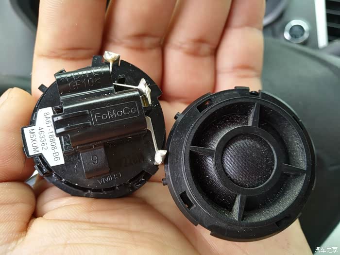

拆下来的原车高音喇叭。

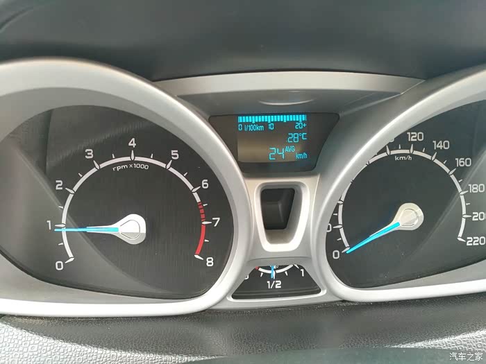

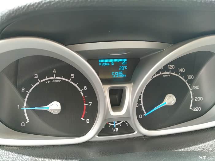

表显油耗5.9——镇楼专用。
平均时速24。
