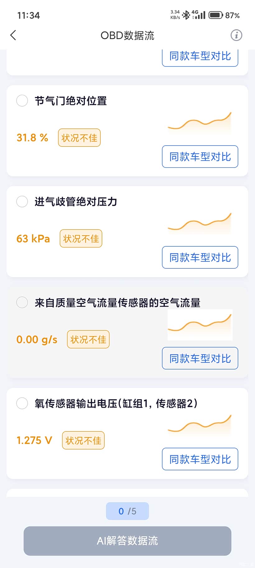

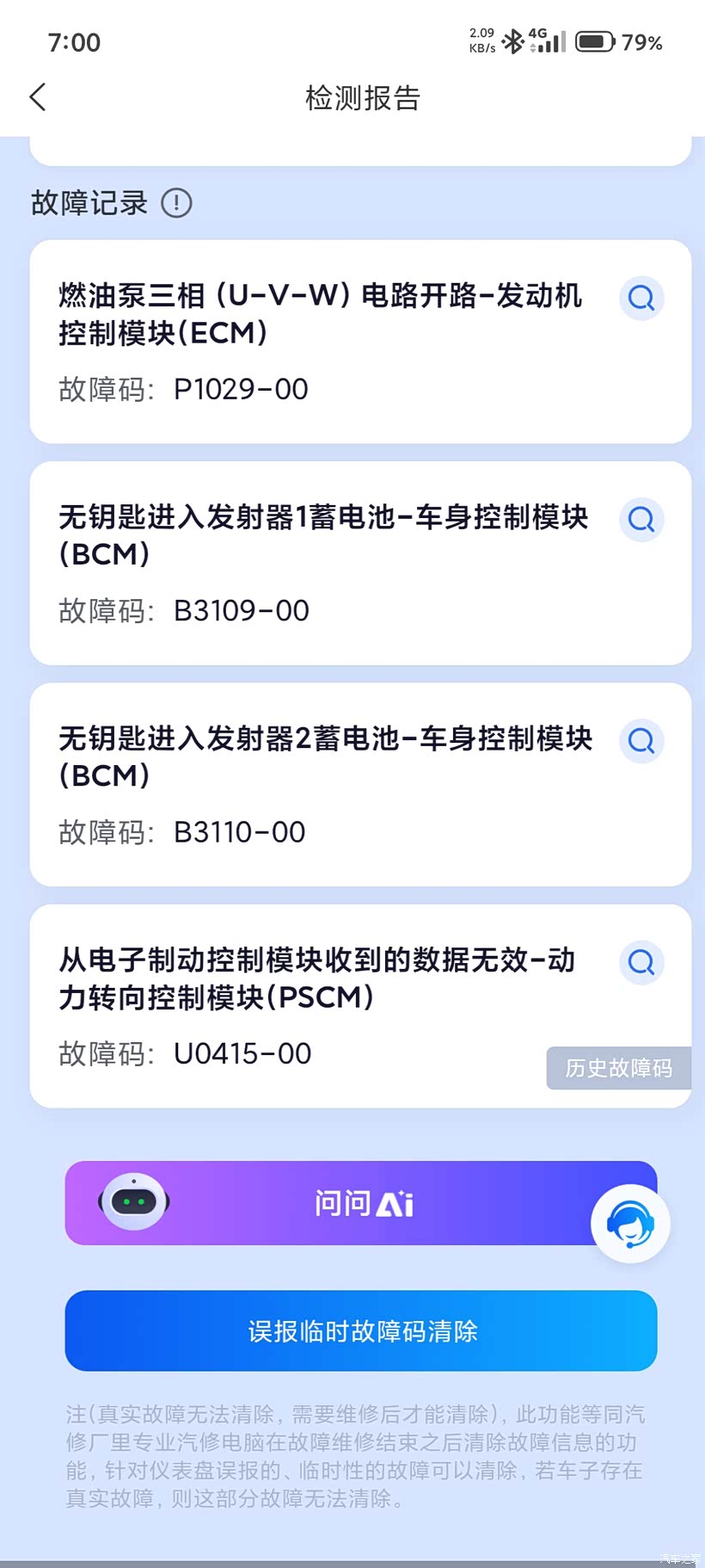

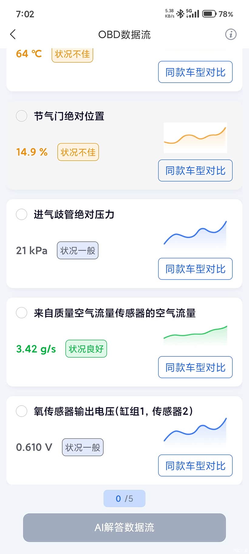

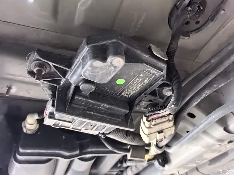

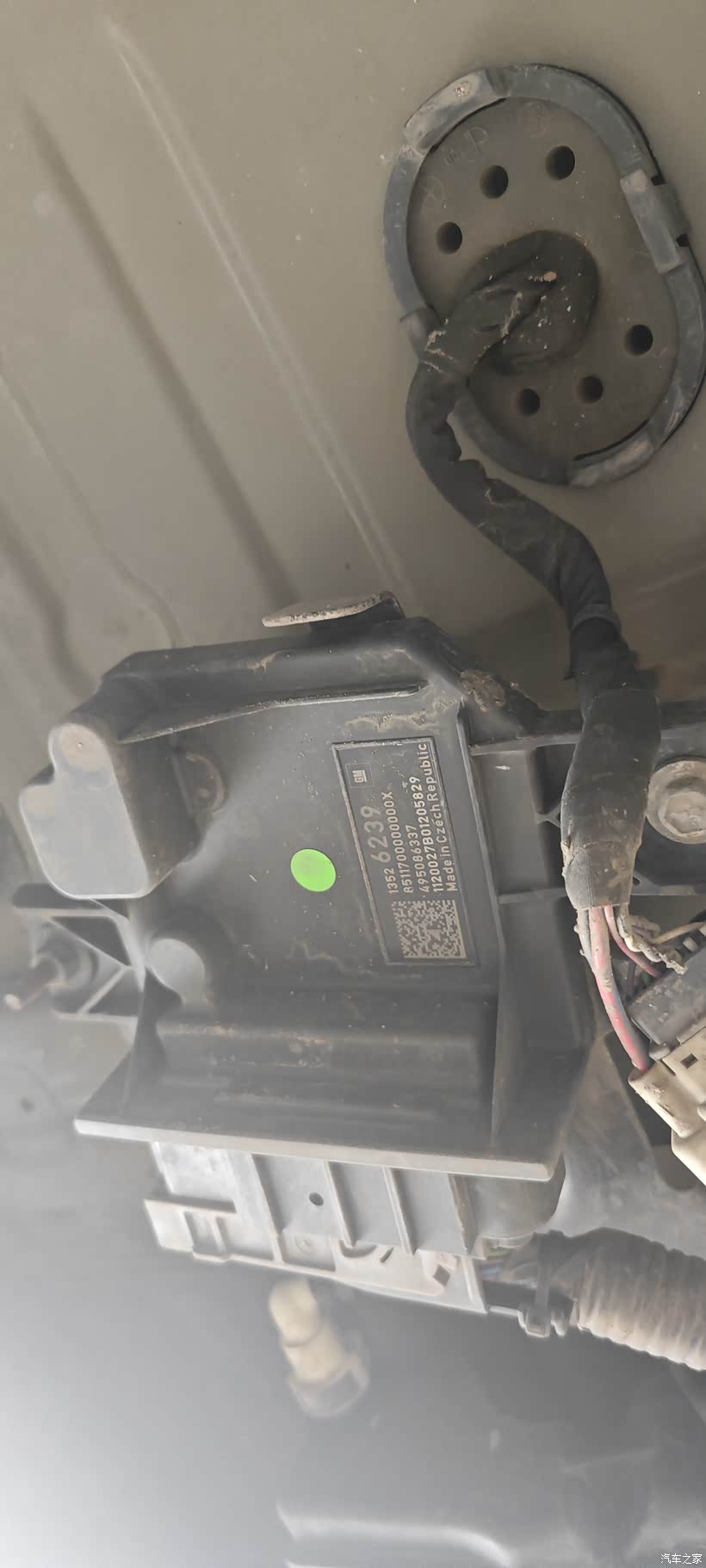

一晃6年过去了马上上线了,就在网上买了个obd数据流 的设备提前看看故障码,这一看不打紧 出了个 1029 故障码。通过网上  论坛搜索  ,发现群主还有几个老款车友之前也换过,是燃油模块问题,没成想 ltg的 也会坏 真是无语。去4s检查了下,果然坏了。再4s定了配件 编号6538  跟再网上查的模块号一样,具体4821跟这个啥区别 不清楚还 (不免费哈 ,国六的才免费 一共花了600了快)。晚上查数据流 发现还有一个 进气绝对压力的 数据不正常  熄火63  怠速21低于正常值,心想这几年油耗高 怠速抖动会不会是他的问题,计划着去4s换燃油模块的时候看看歧管压力传感器 是否有问题。  没成想 换完燃油模块 这个数据流竟然恢复正常了,真是 想不到啊。  国五国六ltg的 也可以有空检查下,老款燃油模块也有坏的可能,而且这个问题不严重的时候不会亮灯,只会再obd检测的时候才会有,(我换的时候打火正常不延迟)。
