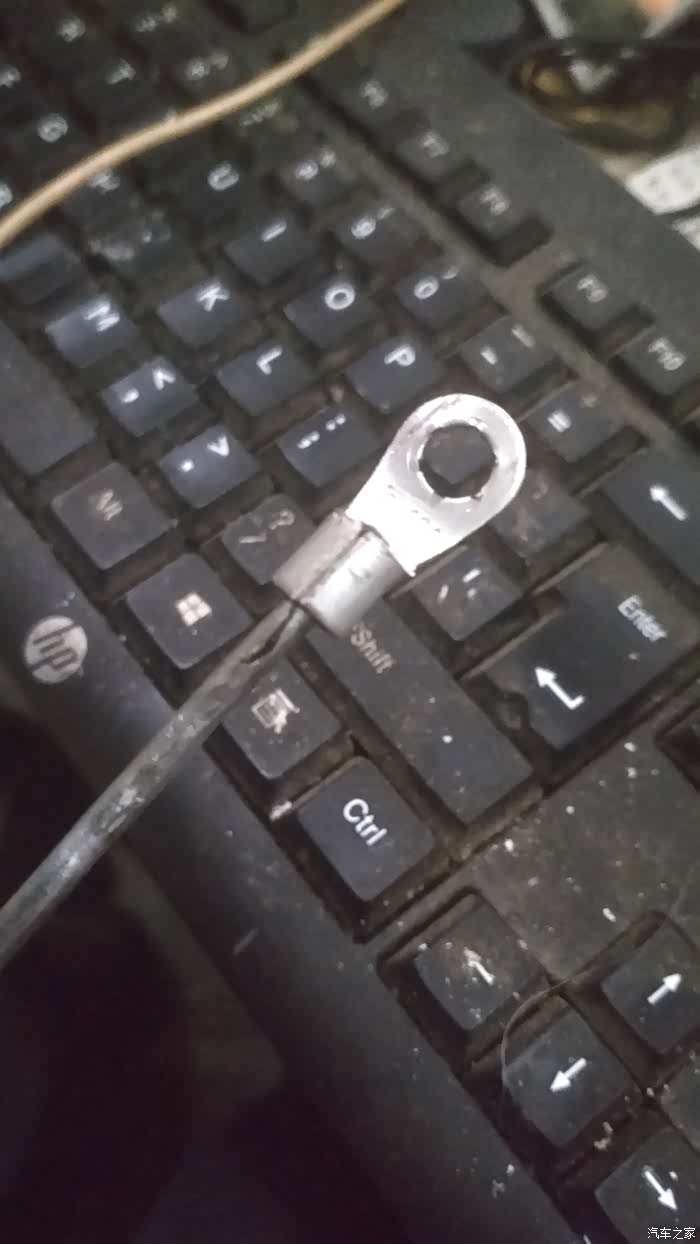

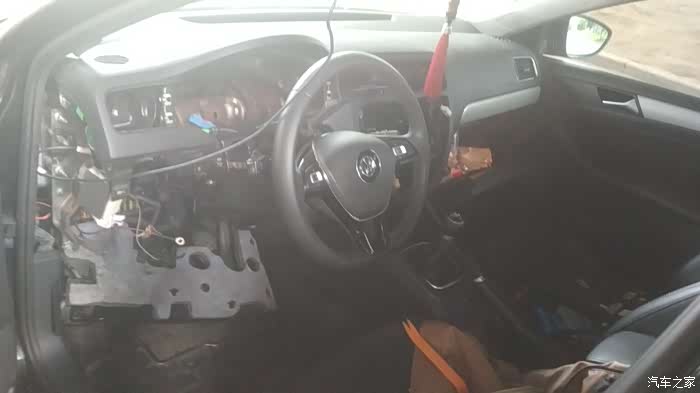

上次加完伺服马达和传感器之后,用17.2的5053扫出一个不识别的故障码,用18.9的5053一扫是中央风门电机校正缺失,我判断就是没有更换中央风门电机的问题,只加了一个简易改法的电阻,但是一查维修手册,换这个511电机居然要抬仪表台,设计太脑残了,明锐和老速腾都可以不抬仪表台更换。又详细看了下拆仪表台的步骤,发现也不是很难,关键是更换这个电机不用完全抬掉仪表台,只需要挪出空位就可以了。
拆起来还是吓人,仪表台已经松动了,向后挪大概5厘米就可以操作了
挪出空间后,手从仪表盘缺口伸进去操作,仪表台就10个螺丝固定,连副驾气囊插头都不用拆

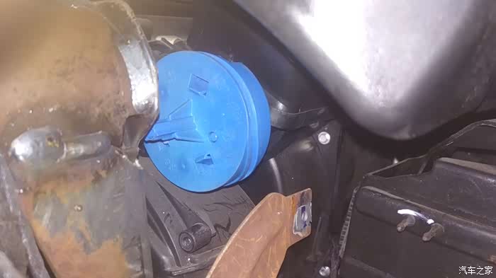

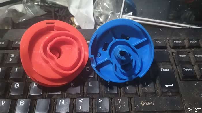

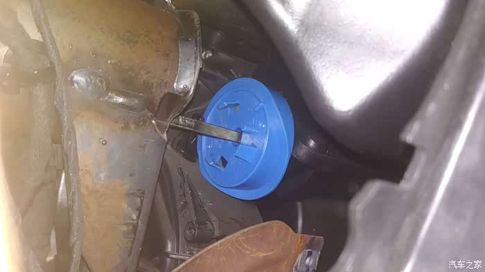

这个是原车手动空调左边的蓝转盘和511G马达,这个红蓝转盘也叫中央风门转盘,就是控制面部出风和脚部出风的。自动空调是黑白转盘,控制曲线不同的,加电阻就是为了校正,但是和直接更换黑白转盘还是有差距。

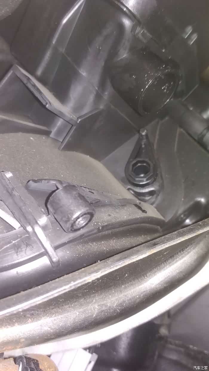

近距离看,原车511G马达和蓝转盘,操控空间非常小,可以说是相当考验拆装能力。

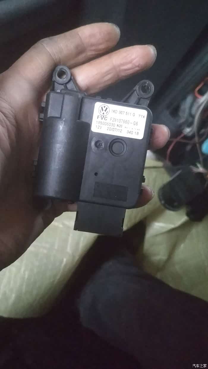

拆下来的511G电机,由于没有限位的,所以会有校正缺失的故障码
拆掉电机后的蓝转盘,上边有3个卡子,可以分成两半

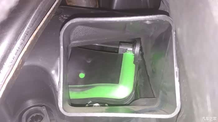

分离出了外侧,可以看到中间金属杆对着,有个黑色的摇杆,就是左侧脚部风门的控制杆

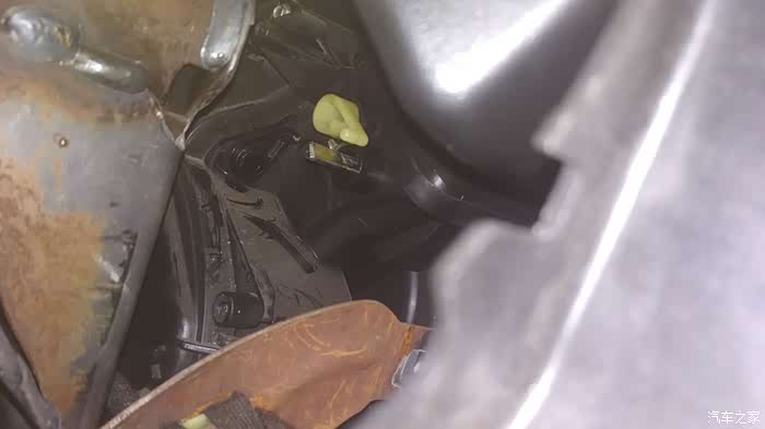

拨开黑色摇杆,用力拔下蓝转盘剩余的一半,就看到了米黄色的中央风门摇杆,安装需要对准曲线凹槽的

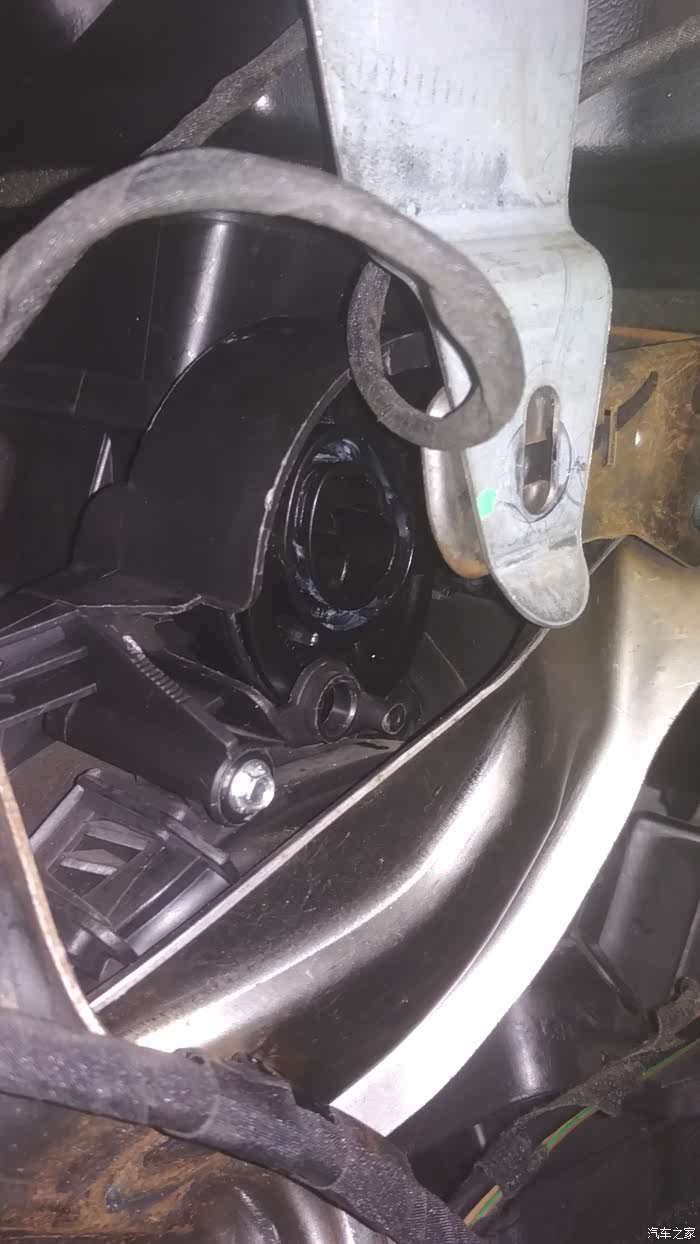

右侧红转盘拆下来后的右侧脚部风门摇杆。
右边黑转盘安装上去了
对风门摇杆有个小技巧,就是用手轻轻抬着风门,然后转动转盘,感觉风门在动了,就是摇杆进去安装槽了,这时候稍微用力抬风门,咔嚓一声,摇杆就卡到位了。

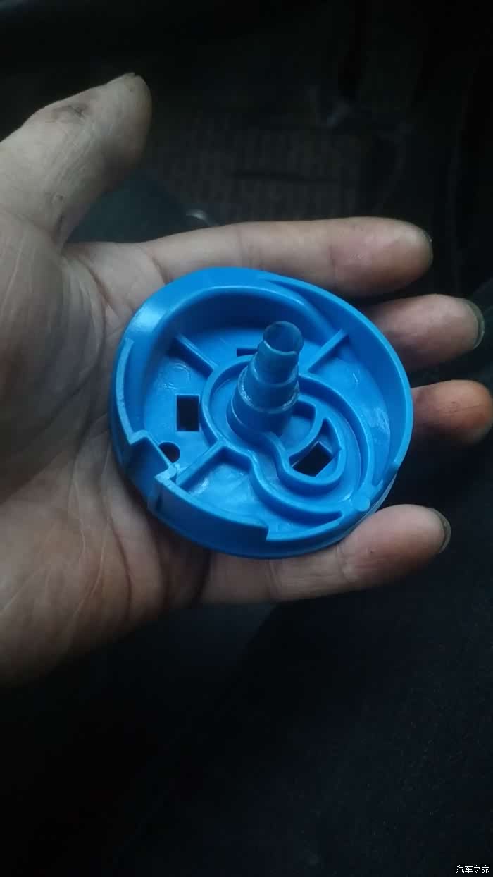

拆下来的蓝转盘,可以看到上边的曲线凹槽

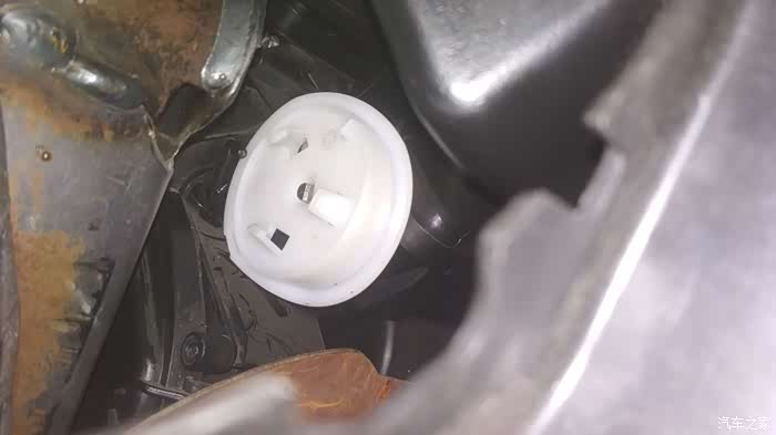

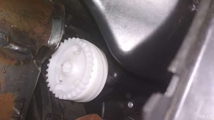

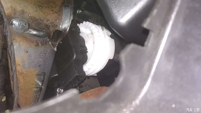

左侧白转盘已经安装上一半了,黑色摇杆已经拨出来了
白色转盘安装完毕

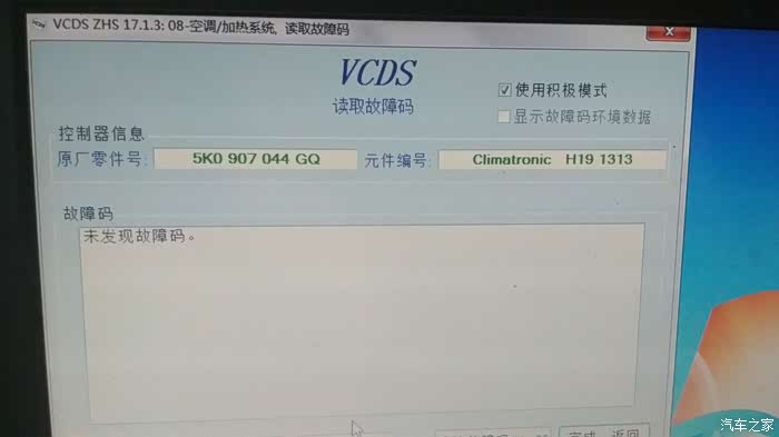

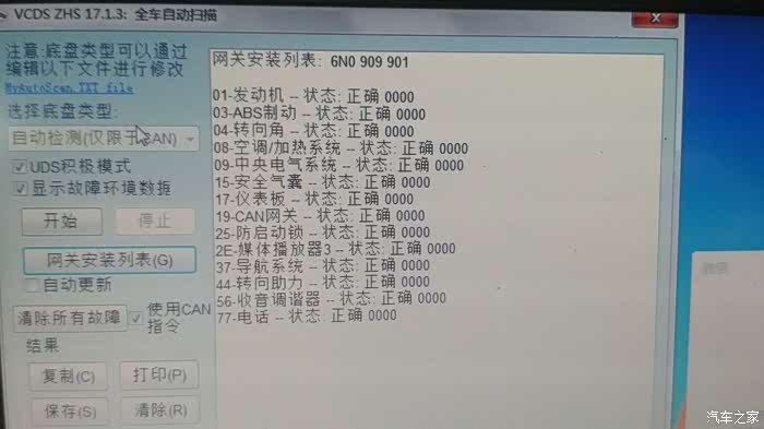

战利品,最终实现了0故障码手动改自动空调,除了分区差别,和自动空调完全一样的出风组合
实现了0故障码
单独扫描空调系统,没故障码
