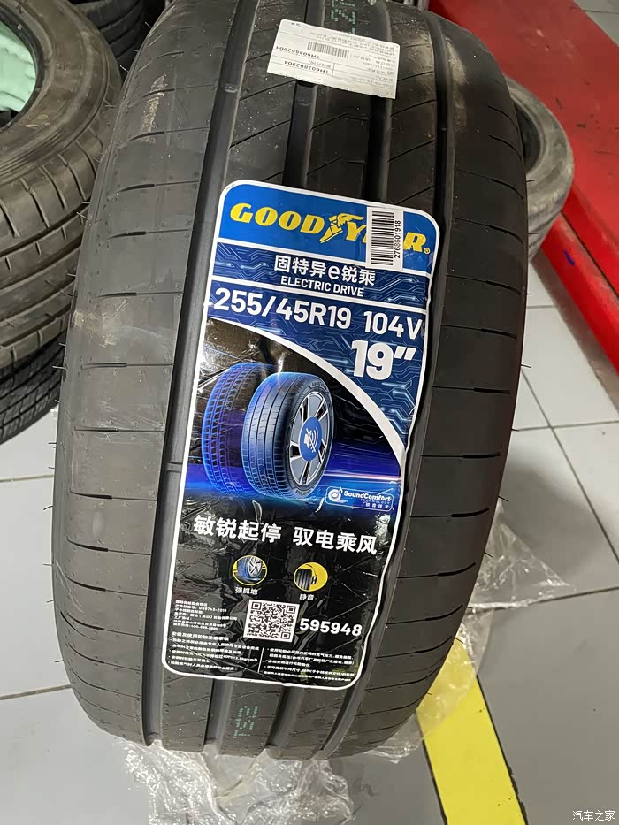

往后的事情,正如我说的一样,真的是平平无奇,到现在已经14万9千公里了,伴我风风雨雨上下班,假期自驾游,从不撂挑子,主动安全系统也多次在道路危急时刻,轻松化解,护我周全。在此期间除了更换空调滤芯,我估计是由于试装车的缘故,车玻璃有移位,去调整过一次。更换过一次雨刷电机。8万公里的时候换掉了原车自带的韩泰轮胎,换成了固特异(今年又到了更换轮胎的时候了,打算这次试试倍耐力)。好像其他就没有什么了....15万公里平均电耗基本在百公里15度电左右,还有一个大家关心的问题,电池衰减问题,新车满电505公里,现在满电452公里,我基本每次都是100%充满。其实特斯拉的电池损耗是个玄学,不在乎你开了多少公里,只是在乎你车买了多少时间,所谓的日历损耗...

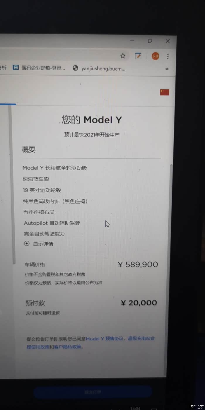

当时订车时的画面,后来没有选FSD

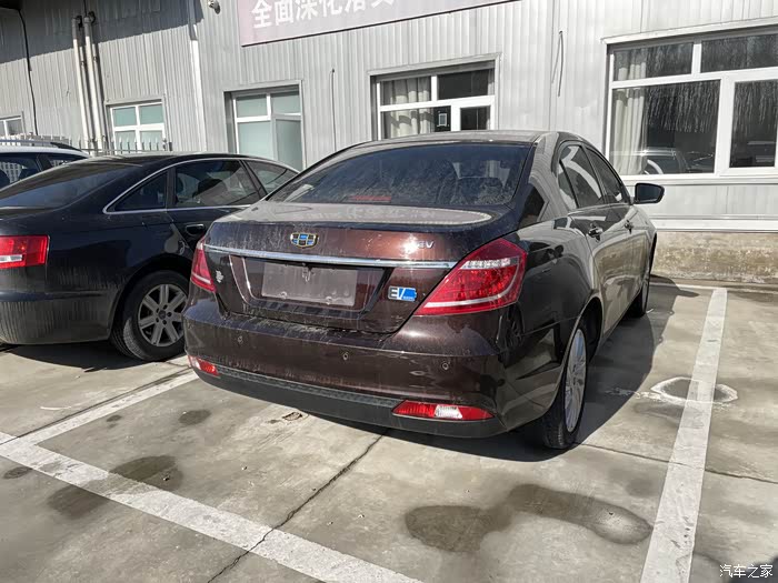

告别一下我的上一个电动老伙计,卖车时拍的照片,拆了牌照,卖车时也跑了小13万公里...

8万公里是更换了四条轮胎

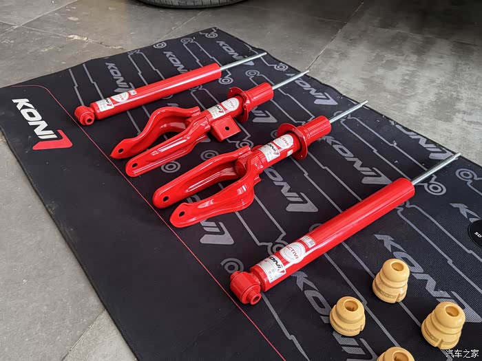

主角出场,koniFSD变色龙自适应避震
就是它没错了
整体合影,配备了适配缓震胶块,新配的胶块前长后短,已不再需要切割

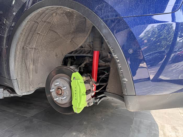

沿用原车弹簧,高度不变,原车弹簧硬度也可以,不至于太软,装车
装车
高度和原车避震一样

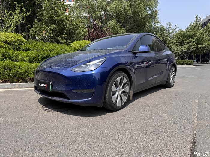

车身姿态没有变化
老Y,还是帅的....
