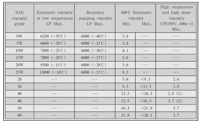

SAE每隔几年会对J300标准做出修订,20机油的粘度范围在2013年有过一次比较大的调整。
由于历史原因SAE 20 和SAE 20W的KV100都是5.6。
SAE单极和多级
早期XW-20的区间正好是5.6-9.3,20W的kv100正好也是5.6
事情的转变发生在2013年修订,当时引入了新的高温粘度等级 SAE 16 (>2.3 mPa·s HTHS) ,来生产XW-16机油。

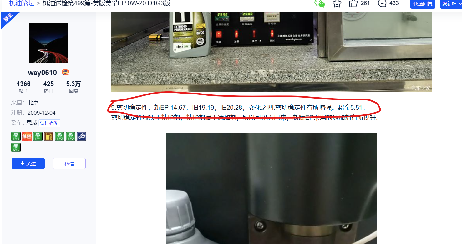

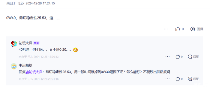

接下来说数字游戏的部分,也就是论坛的常驻话题,EP减配,粘指剂不好,剪切稳定性不行。
EP不是什么秒天秒地的神油,但对得起那价格。
在一些油商的推动下对EP的评价不公平,特别是使用百分比剪切稳定性来判断好坏,按各大标准的保持本级更合适。

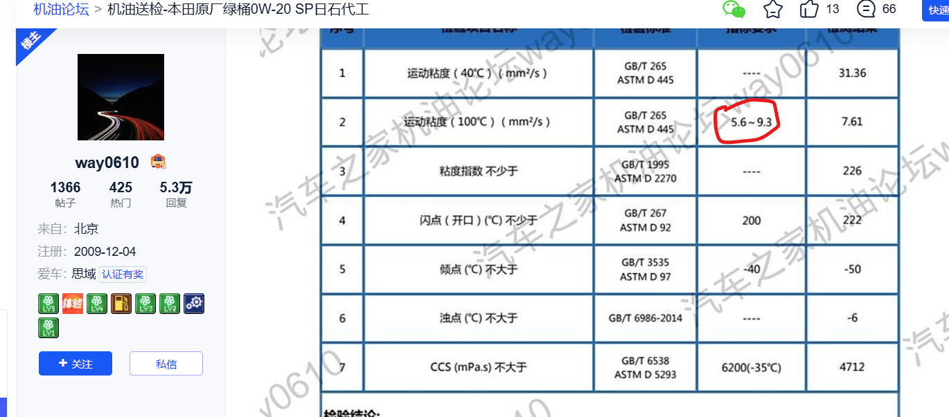

way在12月23日 19:09发布的检测报告里沿用了5.6-9.3,说明他没有在意这个事情

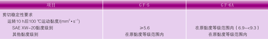

以ILSAC GF标准为例,GF5由于引用了较早的标准要求大于等于5.6就行,GF6就是6.9-9.3了。
随SAE-J300的修改,ILSAC GF标准也做出了修改,这里没有百分比,稍后会解释。

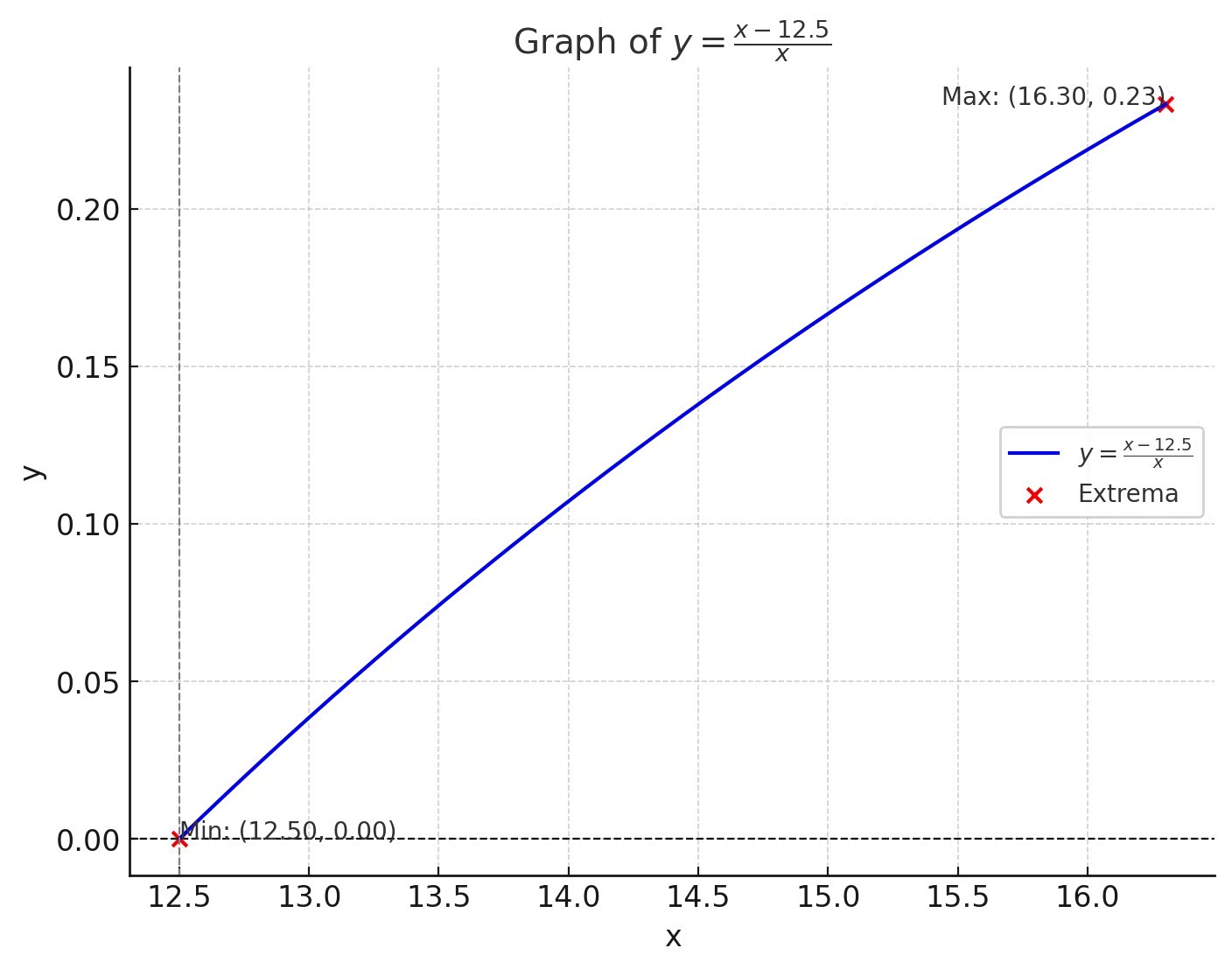

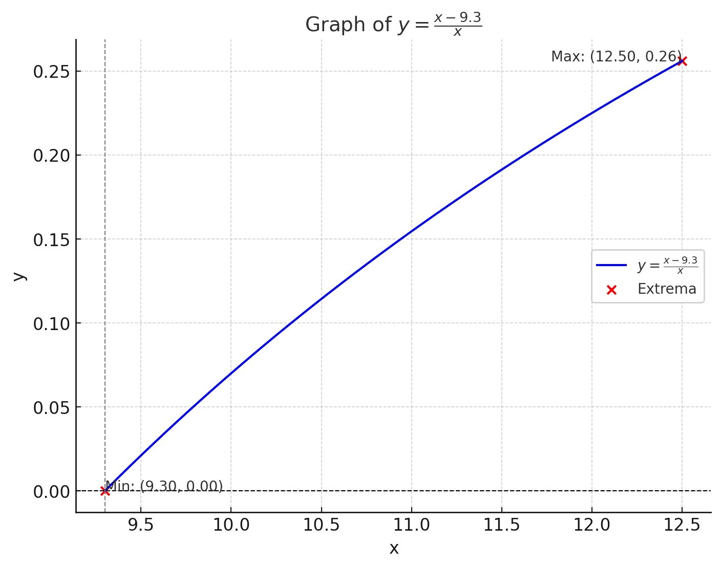

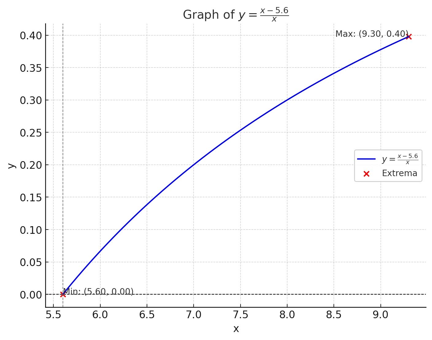

假设x为新油粘度,在用满粘度范围的状态下。
SAE20(5.6) 可用绝对值3.7 用满粘度百分比40%,
SAE20(6.9) 可用绝对值2.4 用满粘度百分比26%
SAE30 可用绝对值3.2 用满粘度百分比26%
SAE40 可用绝对值3.8 用满粘度百分比23%
百分比差距非常大

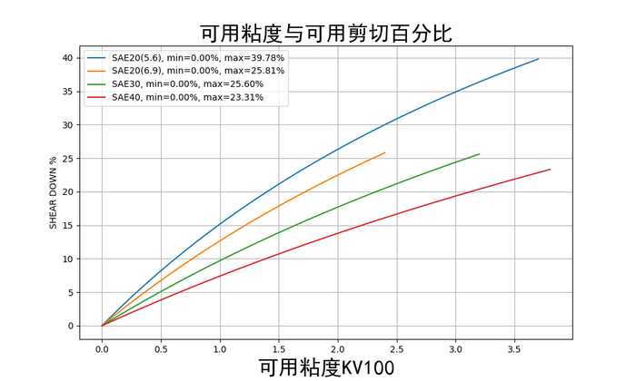

用百分比荒谬在哪里呢?继续看
各等级可用粘度与可用剪切百分比,没有线性关系
将各等级可用粘度与可用剪切百分比结合
不难发现,百分比不仅在不同粘度内不具可比性,在同粘度也不具可比性。
由于SAE20(6.9)是SAE30 的比例搞出来的,这两个最大可用粘度百分比一样,但变化绝对值不一样。
SAE20(5.6)、SAE30、SAE40更是绝对值和比例都不一样,完全不具可比性。
同粘度范围的情况下,以20油为例,由于初始粘度不一样。
在新油kv100=8时,压线是14%,在新油kv100=8.5时,压线是19%。
由于初始粘度不一样,也不具可比性。

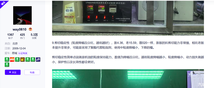

way对于所有的剪切稳定性都用百分比来评价,这是不严谨的,没有一个标准这样要求剪切稳定性。

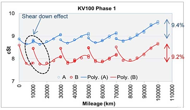

扩展一下,不同粘指剂在不同的调油风格下设计范围内,正常情况下可用变化区间是差不多的。
绝对变化率差不多
A油剪切稳定性好,B油差,但粘度绝对变化率差不多。现实中买到的剪切稳定性好的,往往粘度低一点,最终可用粘度差不多。
