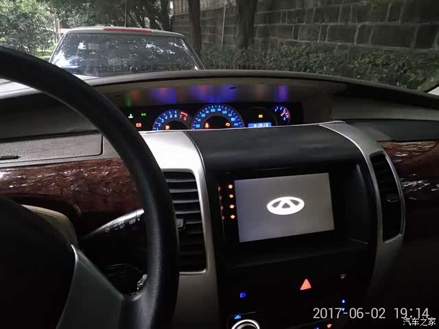

大神求助!威麟V5.11年的10万公里,车最近一直出现,轻踏离合时会亮双闪灯,不是离合开关问题因为拆了离合开关也一样,车钥匙拔了也一样,轻踏离合刚刚在脚上感觉有力时会亮,如果一直保持踩在亮时会一直亮。亮时就像开应急灯一样。
问了下修车师傅说问题肯定不是离合,是线路达铁。这就好办了。

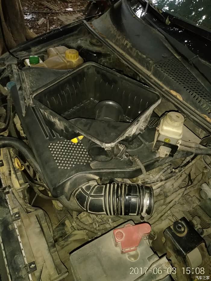

先看了了下车内,看不出什么,就拆开外面看看。
这是我在马云家才买的

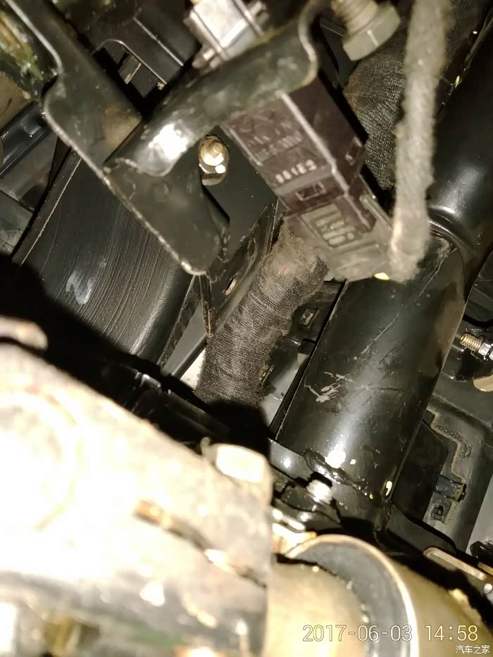

外面机仓找个遍,没有找出问题,现在又在车内找,结果发现了,看见第一张照片了吗,就是哪个线束被磨开了,那铁块正是连着离合踏板的,踩离合时那块铁会轻轻动,时间长了就把线束磨开了,但里面线还没有破。哈哈问题解决了,潜水了这么久还是来亮下像吧,
