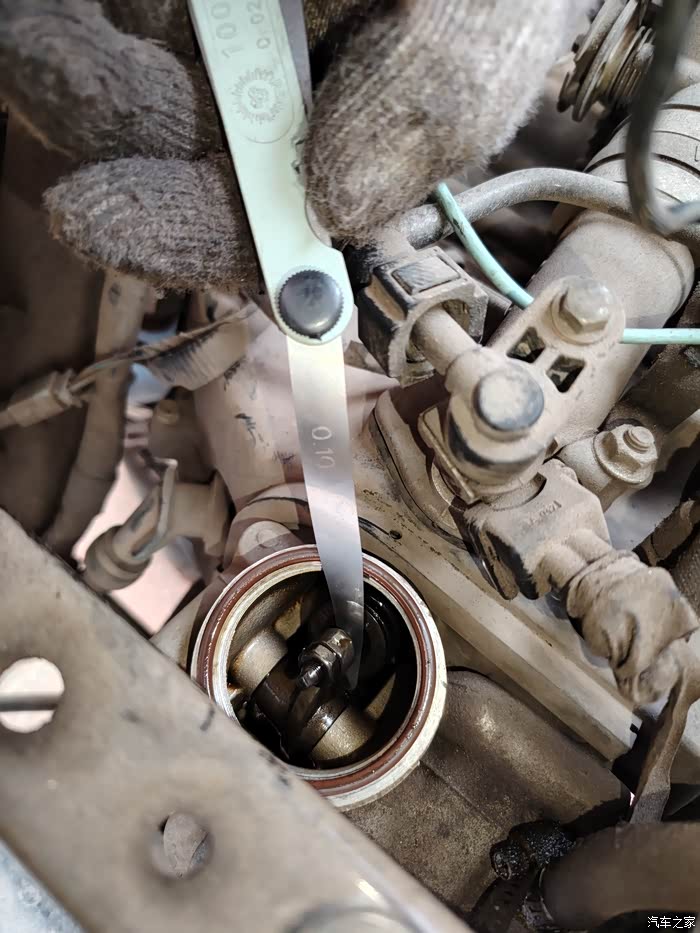

用塞尺测量进气门间隙第一次测量是0.1毫米,
拿0.15的测量有点紧,所以判定进气门间隙再0.14就不调了,其实应该调一下,谁叫咱比较懒呢!
第三步,测量排气门间隙,0.1的塞尺插不进去。
试一下0.07的还是插不进去。
试一下0.05的终于进去了,所以判断排气间隙过小,排气间隙小会导致发动机冬天启动后熄火,或者导致正常等红绿灯收油就熄火的尴尬。相当于自动启停功能了。
