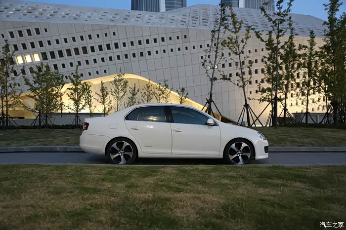

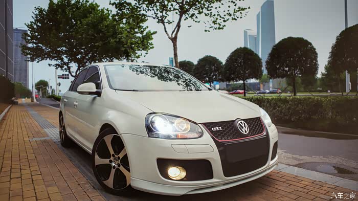

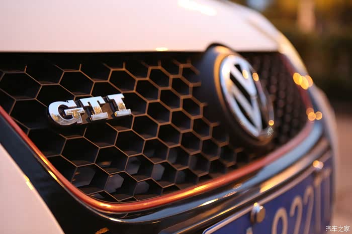

先来张定妆照,外观的改装还是效仿一代经典MK5 GTI,包括GTI前杠及中网,Votex下唇,现在老腾的玩家越来越少,外观件只能在某宝上买到国内小厂的货,卡扣和原厂的安装位吻合度较差。

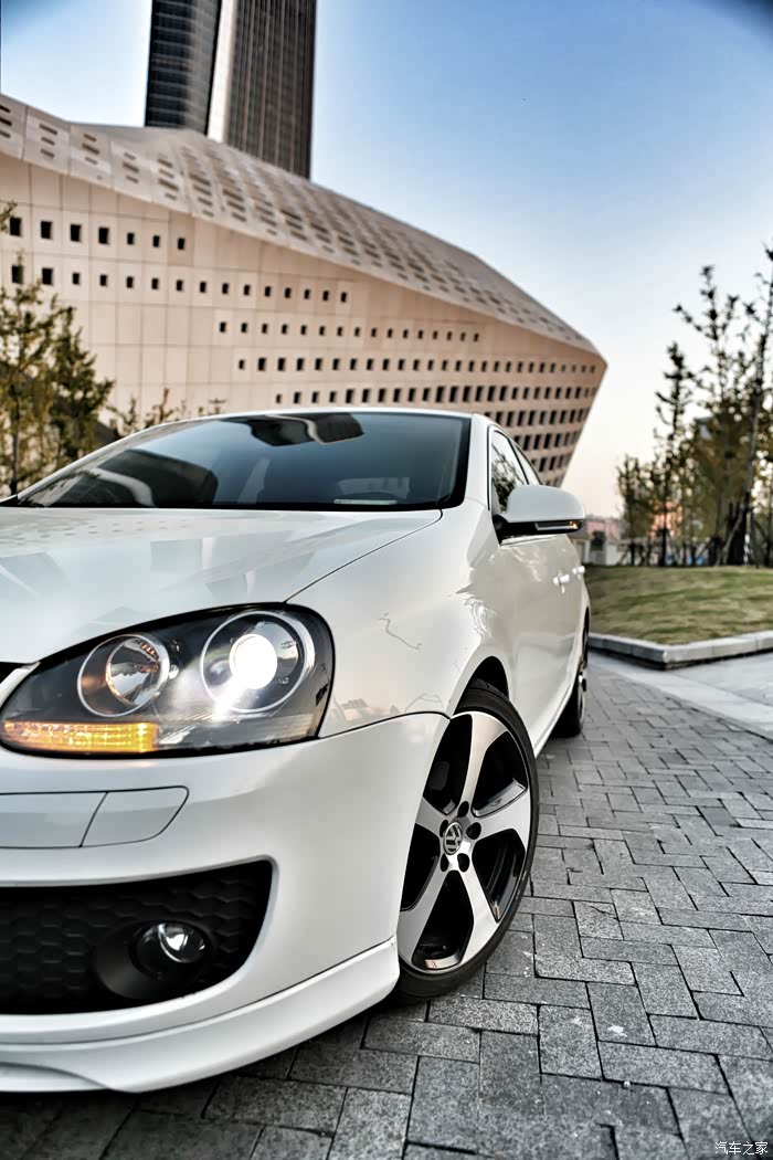

关于7代战斧轮毂的搭配,不同人看法不一,GLC、A3、A4L都有类似的搭配,个人感觉还算时尚吧,毕竟6代战斧有点审美疲劳,单只重量11.4Kg,原厂17寸的10.6Kg。轮胎用的单导向的邓禄普DZ102,胎噪大了些。

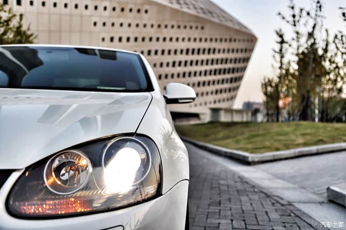

原厂氙灯+大灯清洗在现在看来已有些落伍,但个人感觉风骚依旧。
来张左侧。
氙灯来张特写。
来张右侧。

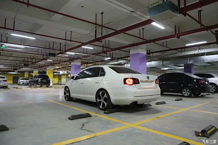

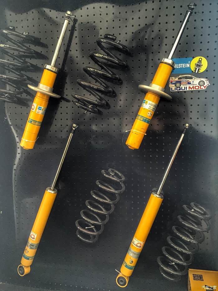

避震选的主流品牌B12,主要还是为了视觉效果,搭配225/40/R18的胎之后,前后均为两指高,这个高度出入地库前唇不会蹭地面。刚换上时感觉B12太硬了,而且对侧倾的抑制很有限,但开久了也就习惯了,和MINI的避震感觉类似。

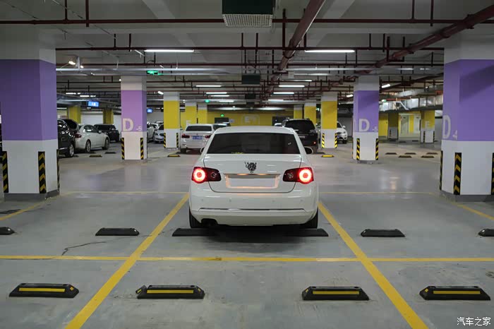

来几张地库的写真。
后侧45度来一张,这个角度特别容易拍的畸变,这张还不错。

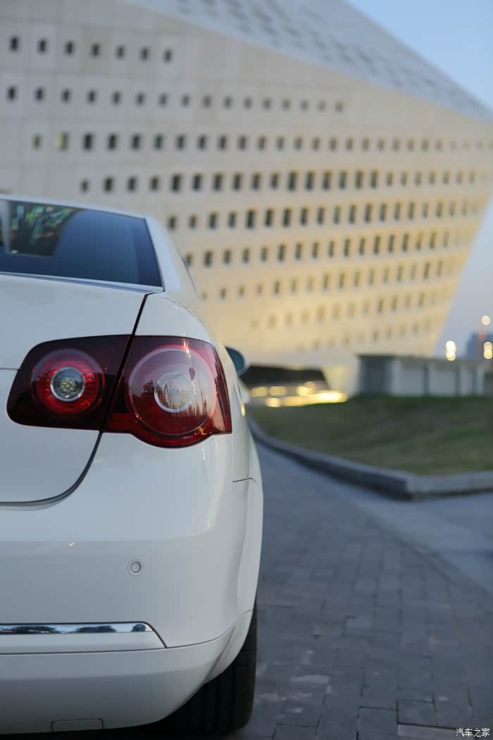

关于尾灯,不少11款车主都会吐槽简配成了卤素,也有不少车主会去改回10款之前的LED。个人也纠结了好久,最终没有改,说说原因:1、11款尾灯内置反光板,改成LED尾灯就缺少了反光板,10款之前将反光板放在了后杠的位置;2、11款冠军版熏黑尾灯的视觉效果个人可以接受,MK5 GTI和老款CC也是采用类似的颜色,只是点亮的效果没有LED炫酷罢了。

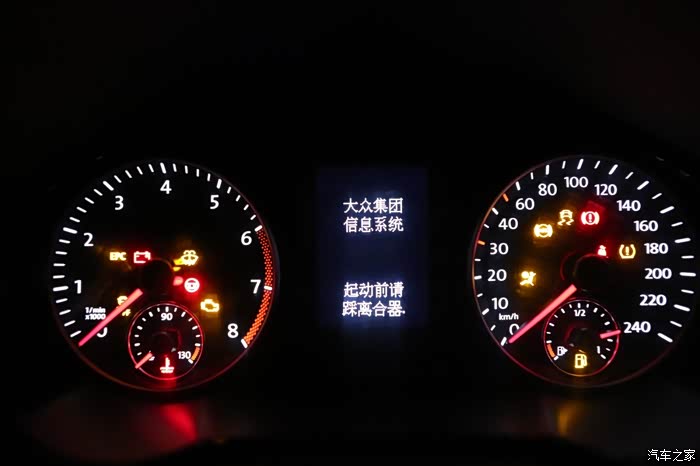

仪表配置低了些,黑白屏多功能,没有大字库,没法刷运动自检,下一步准备上3D仪表。

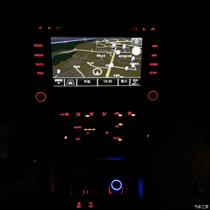

RNS510***不错,但导航还是靠手机哈哈。

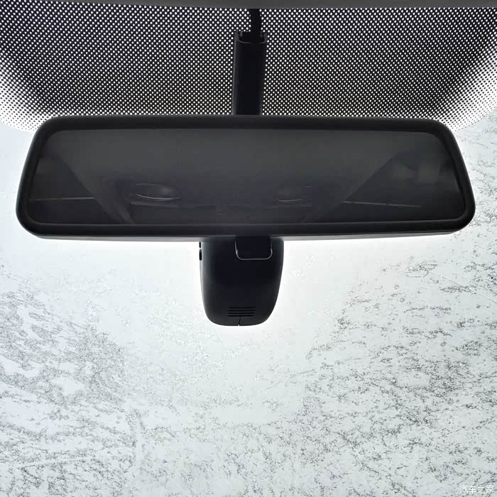

记录仪安装的迈卡顿隐藏式,个人有强迫症不喜欢裸露的线束,某宝旗舰店双11只用了7XX。
记录仪目前使用正常,没有出现过死机、漏录、时间错误的现象,白天清晰度不错,晚上清晰度差一些,静止时才能看清前车车牌。

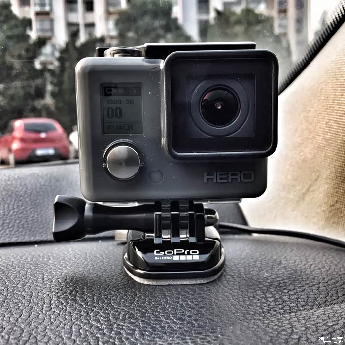

把GoPro放在了车上,超广角既可以记录车里的人,又能看到前排两侧玻璃外的车辆,一举两得。

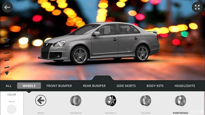

推荐个app,3DTuning,可以模拟各种改装件的上车效果,这是自己模拟的作品。
滤镜效果充满杀气。
再来张滤镜。

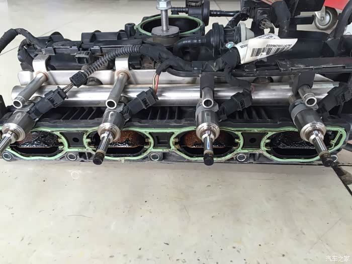

除了常规的更换机油三滤,就是进气歧管挖煤、更换防冻液和燃油滤清器。进气歧管拆洗这个项目还是建议大家做一做,拆下来才会发现油泥有多厚,打吊瓶等其他方式根本起不到效果,燃烧室里的积碳只能靠清洁型燃油添加剂了,不知效果如何。材料都是从某东和车友那购买的,找了个二级修理厂,只付了工时费。

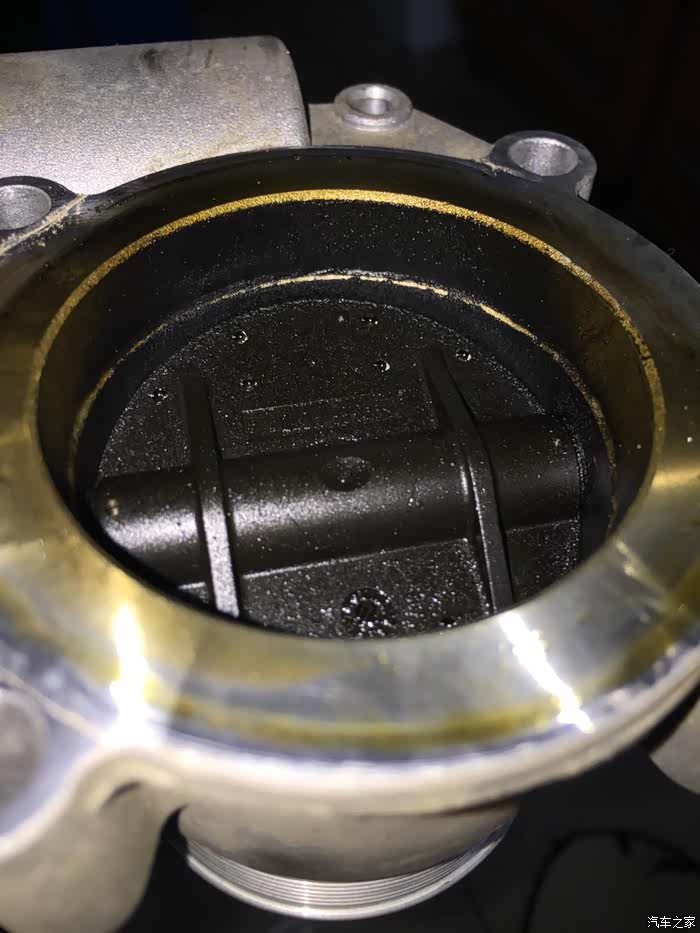

拆进气歧管首先要拆掉空滤盒,然后拆掉节气门。3.5W时做过一次节气门清洗,没想到又这么脏了。
清洗后的节气门。

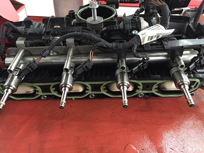

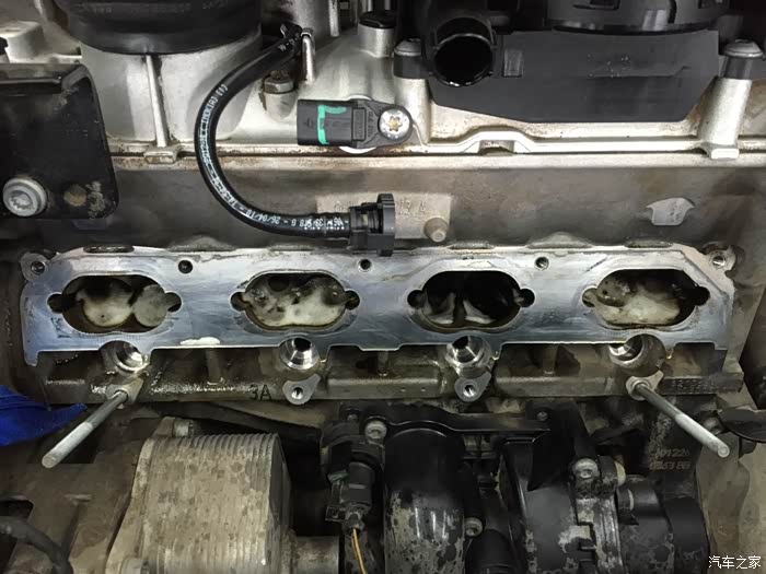

拆下来的进气歧管,6W公里的车大家可以看一下有多脏。
喷油嘴细节。
清洗后对比。
露出了本色。

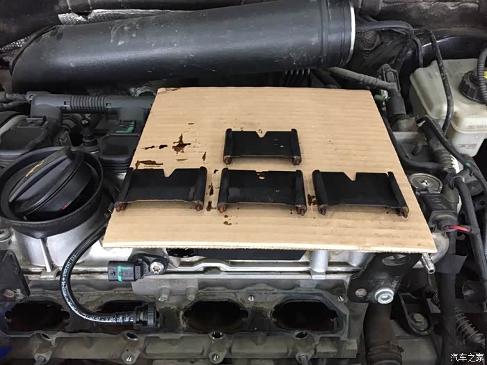

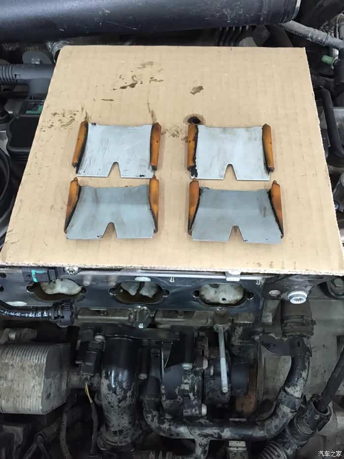

拆下的气门室隔板,已被积碳覆盖。
师傅用刀片刮的,有点心疼,但积碳太硬了,擦不下来,不知其他车友有没有别的好方法。
清洗后的气门室隔板。
用安索泡沫清洗剂清洗气门室,但效果实在不好,最后还是用的化油器清洗剂,用牙刷使劲刷。

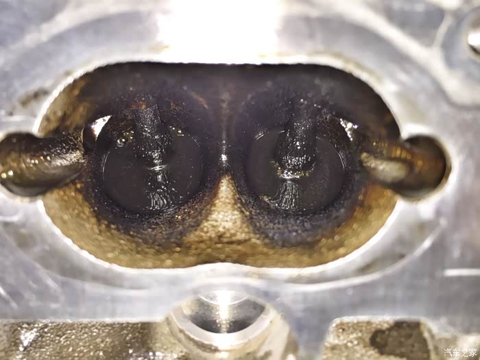

清洗前的气门室,这么厚的油泥刷都刷不掉,打个吊瓶怎么可能洗干净。
清洗后的效果,气门上的积碳太顽固了还是没能清理彻底。

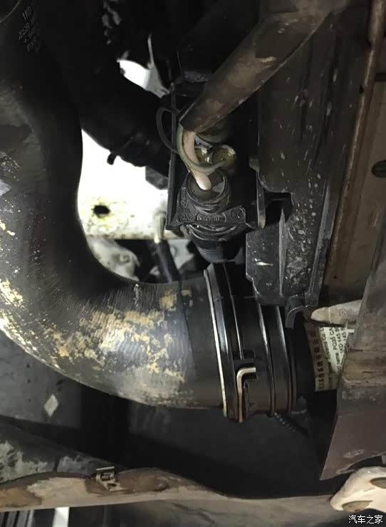

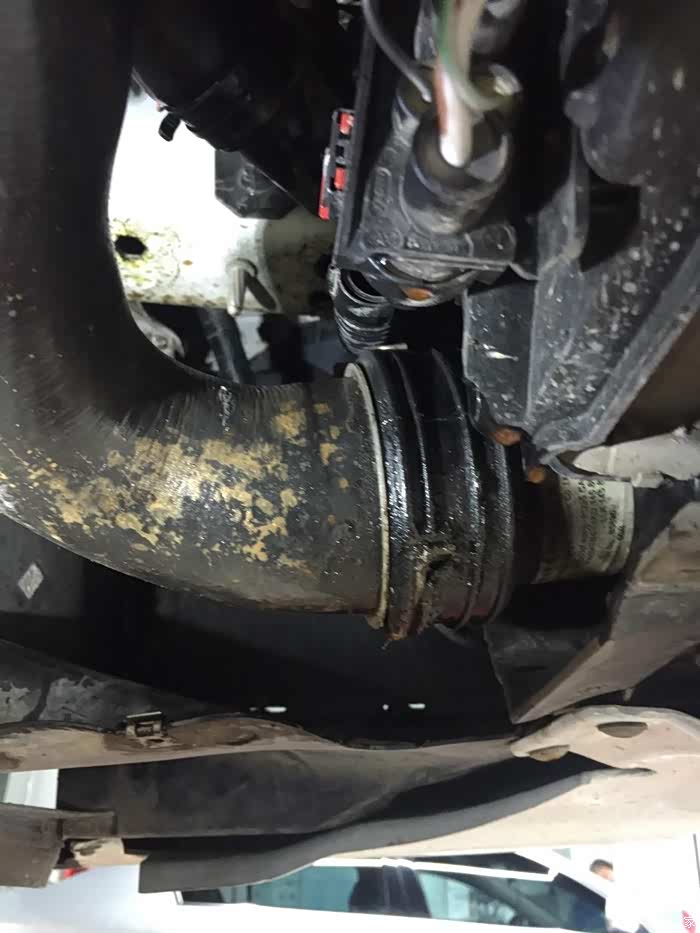

然后就是检查漏机油的地方,进气管和左右这两个卡扣是漏油频发地,进气管渗油处自己会经常擦一擦,不少车友装了CTS机油透气壶,效果确实不错,自己也在考虑。
更换密封圈+清洗后。
师傅说EA888这地方也是经常漏油,请教各位大神这是哪里渗出的机油?

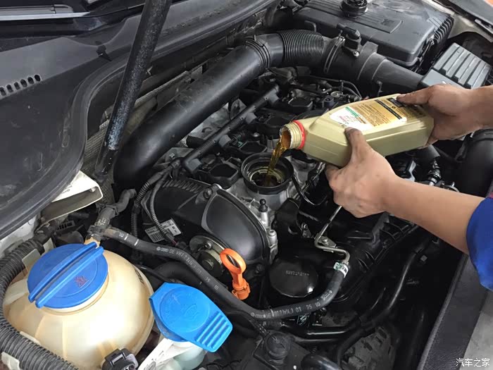

最后更换机油三滤,用的嘉实多极护和曼牌。

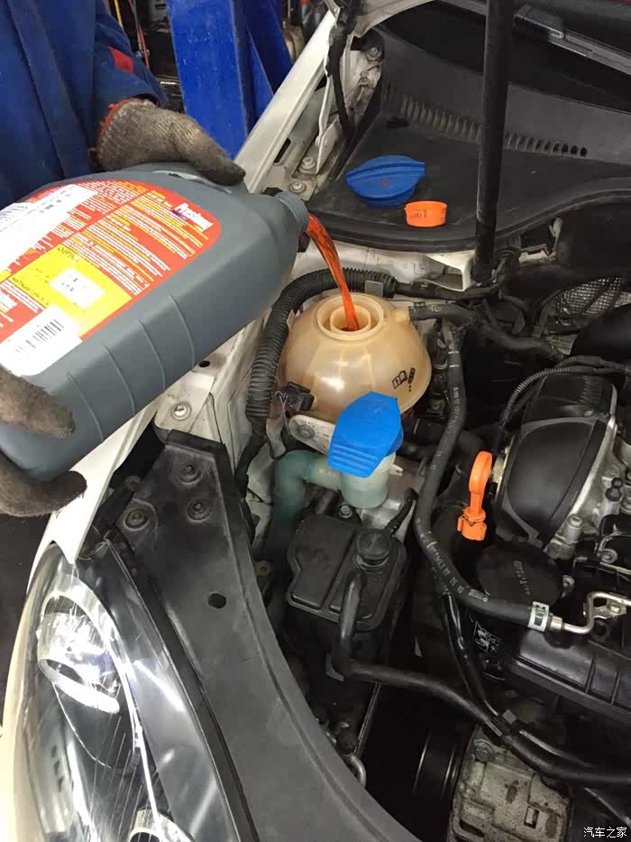

把之前防冻液放掉,加入新的防冻液。

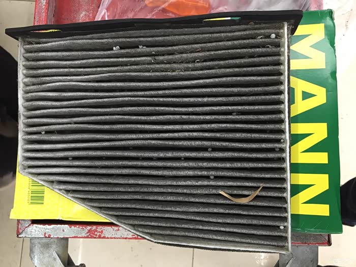

换下来的空调滤芯,夹杂着树叶。

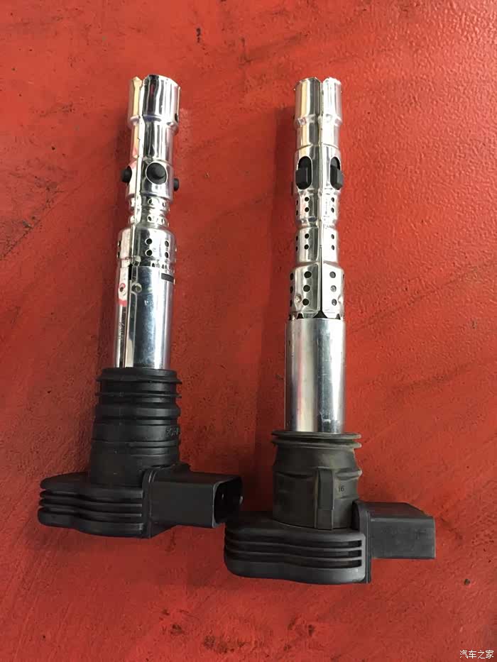

有次路上缺缸,在就近的修理厂里更换了个点火线圈,后来发现比其余三个短一截,冠军应该用右边长的点火线圈。关于点火线圈的选择,有车友推荐换掉原厂的四爪,改用博士611或nkg的6度。

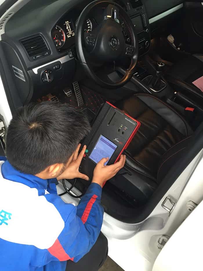

最后进行电脑匹配,空气流量由3.2降到了2.7。

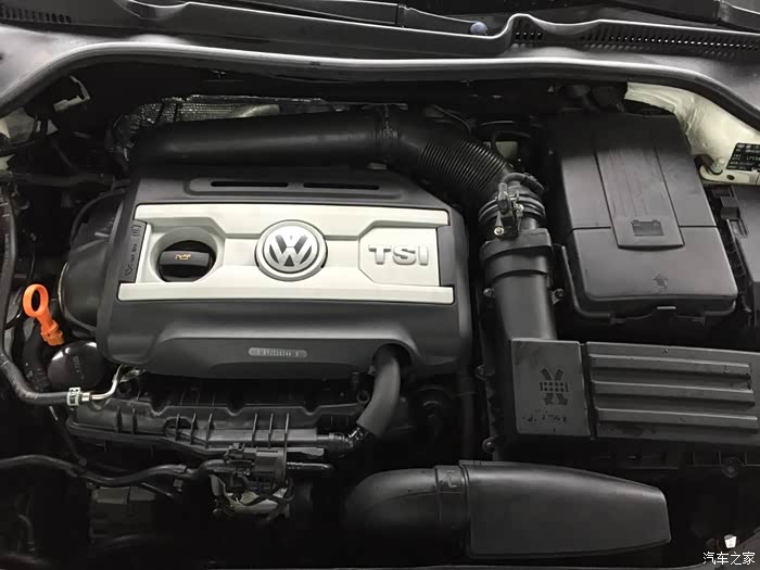

清洗后的发动机舱,焕然一新。
说说大保养后的感受,最明显的就是冷车启动抖动小了,油门更轻了,急加速发动机声音好听了些,不像以前那么声嘶力竭,不知是不是心理作用。由于最近基本跑市区,平均油耗9.4L,高速6.5L,市区12L。

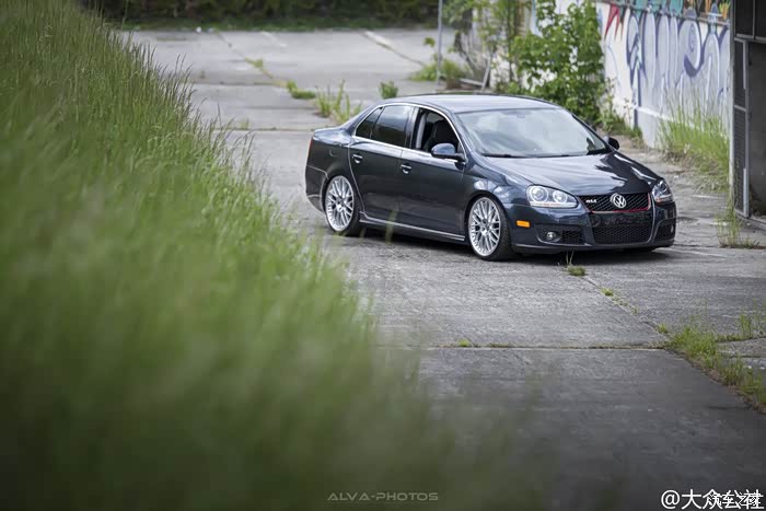

再来张手机壁纸,当初就是被这张图毒到了,决定改装这个样子。

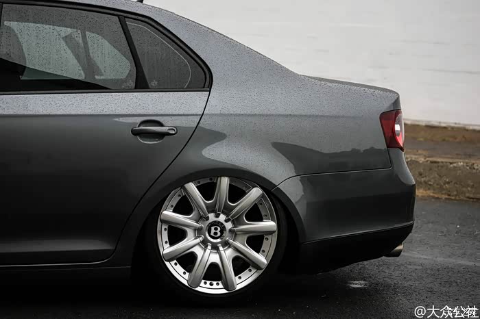

大B的轮毂在很多大众的改装案例里看到过,气场完全不一个档次。

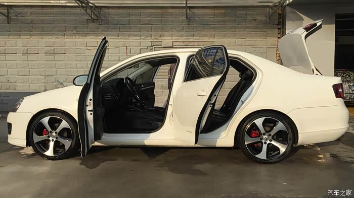

来个国际惯例大鹏展翅,前门三段式铰链开合度比较大。
