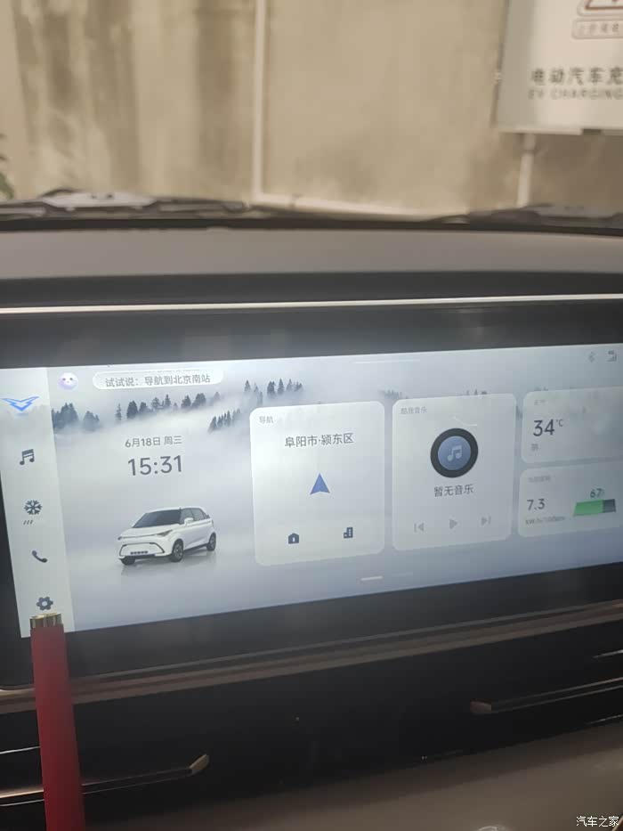

1,点击车机主页左下角的小齿轮标志
2,进入后选择系统

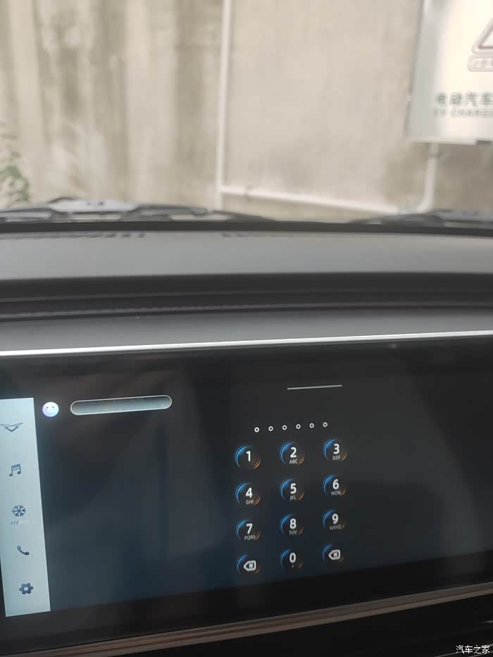

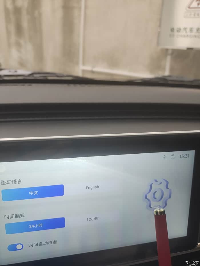

3,进入系统后,连续快速点页面右边的大齿轮标志
4,出现密码输入界面后,输入密码159357

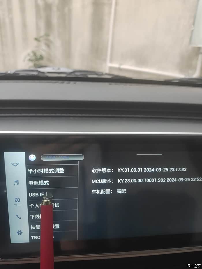

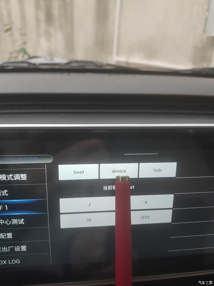

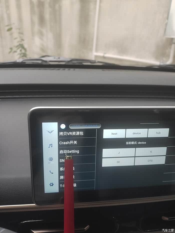

5,进入后在左边的菜单栏选U*** IF 1
6,进入后点击第一行第二个device模式

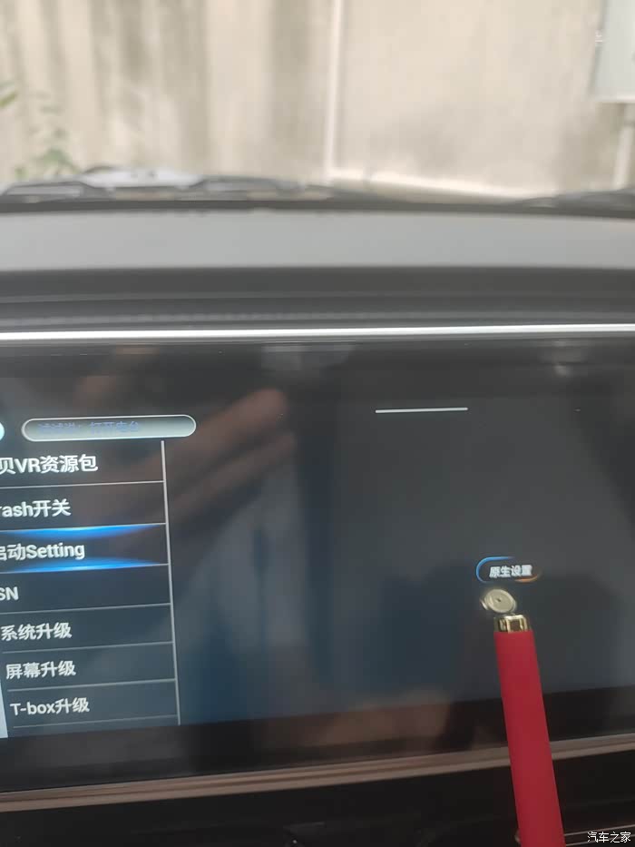

7,然后在菜单栏点击启动setting

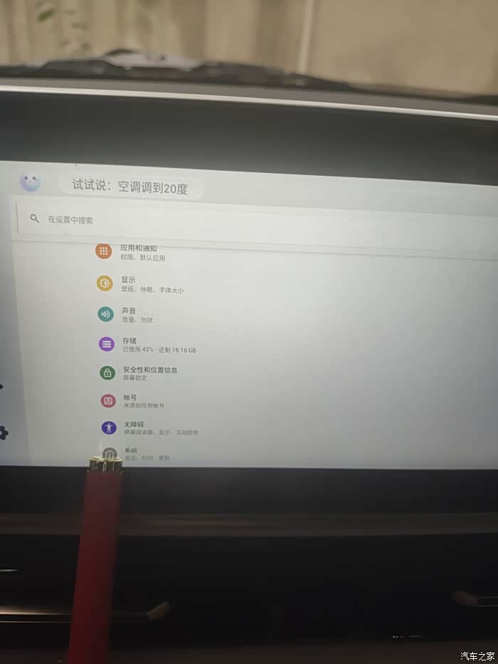

8,进入后点击原生设置

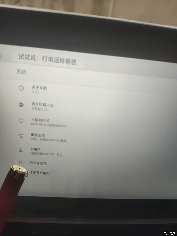

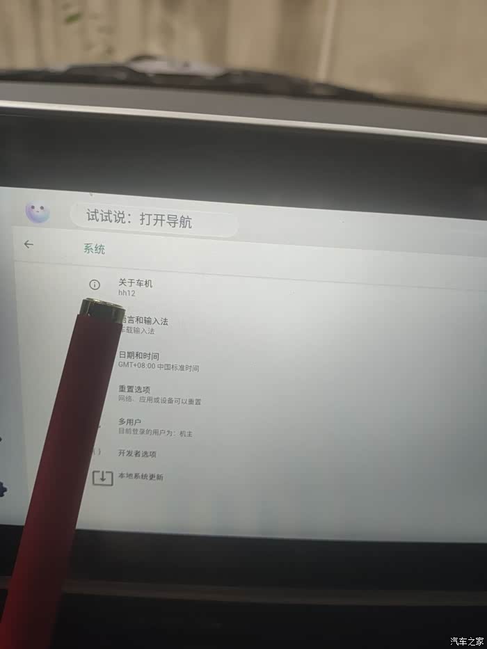

9,在这个页面点击系统
10,点击关于手机

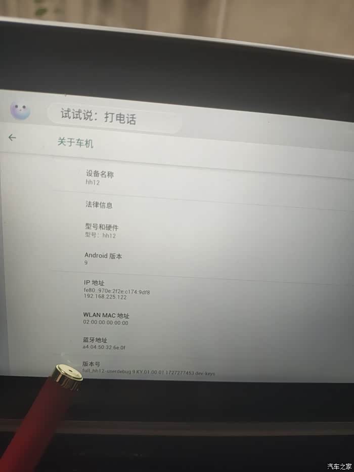

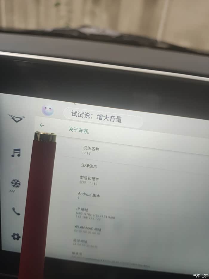

11,进入后连续快速点击版本号二十次
12,点箭头退回上一级

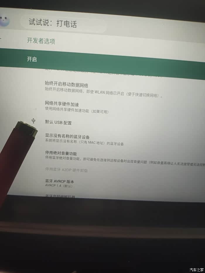

13,这时页面会多出开发者选项,点击进入
14,进入后找到u***调试,把该选项右边的开关打开
15,打开后继续在这个页面里找默认u***配置,点击进入
16,进入后选择文件传输

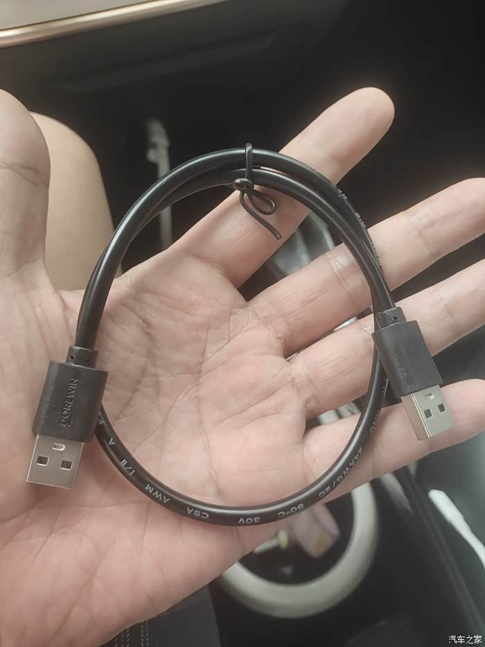

17,准备一条这样的u***公对公线

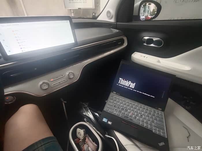

18,把线的一端插入点烟器左边的u***接口,另一端插入笔记本电脑,电脑开机后下载一个360手机助手,注意是重新下载一个来安装,而不是用360安全卫士里的那个助手模块,模块的功能不完整,会导致连接不上

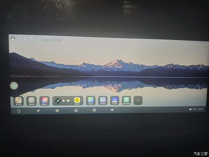

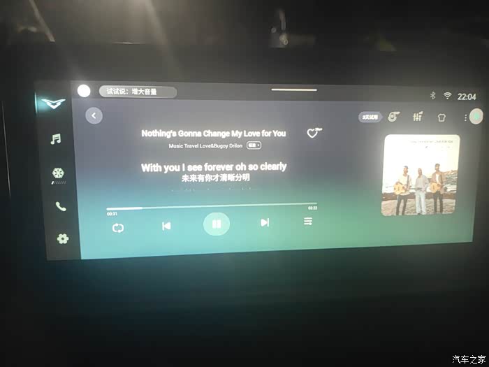

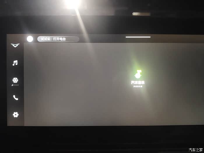

19,装好手机助手并连接上车机后,往车机里装一个沙发管家,然后就能把电脑撤掉了,大部分软件管家里都有,直接在车机上操作安装就可以了,注意,因为mate车机原系统的界面和软件是固定的,所以新装软件是无法显示出来的,所以装好管家后第一件事就是先装一个桌面软件
20,在管家里有最新版的高德导航车机版,带红绿灯读秒的哦
21,我通过管家装了汽水音乐,但效果不理想,卡顿严重,其实造成卡顿的原因是多方面的,我不确定是我用的广电手机卡速率差,还是汽水的优化是基于手机平台的,并没有基于车机平台做优化,又或者是mate车机硬件跟不上,具体还需花时间找原因
22,我又装了老牌的QQ音乐,一切正常很流畅,mate车机自带那两个音乐软件我是无力吐槽了,酷我听20秒就让充会员,能免费我绝不交费,所以你就歇着吧。喜马拉雅找歌巨麻烦,同一个歌手的歌要一首一首添加,现在听的专辑停车熄火后等再次启动就找不到了
