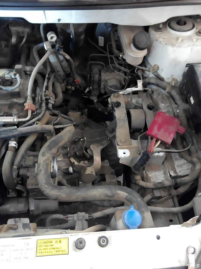

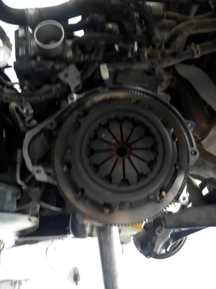

开始拆变速箱
发动机舱好脏啊

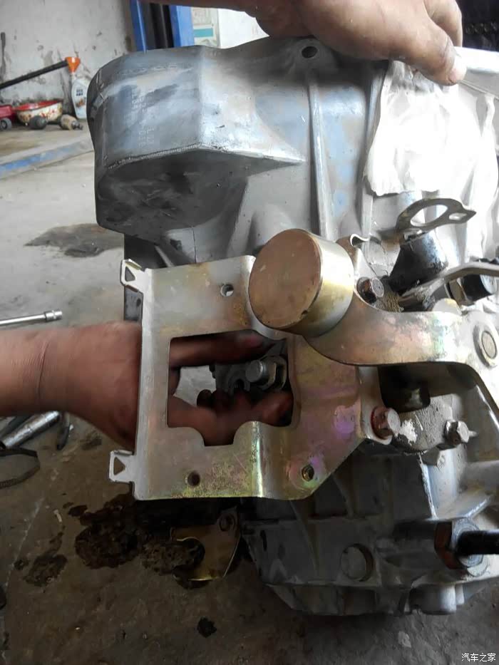

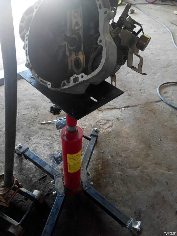

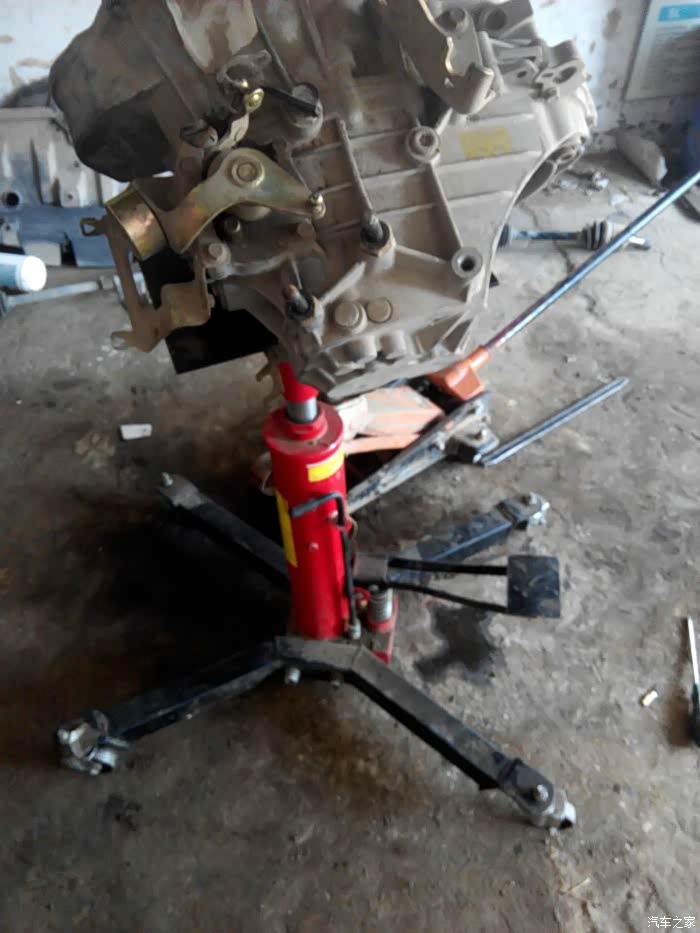

拿出变速箱

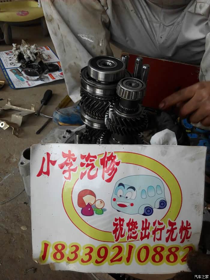

打开变速箱
齿轮暴露在外了

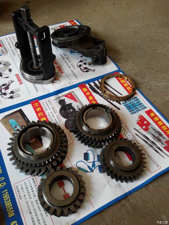

原车齿轮和超齿的对比,可以很明显的看出,左边的超齿比原车齿轮大了很多。

修车师傅的广告
