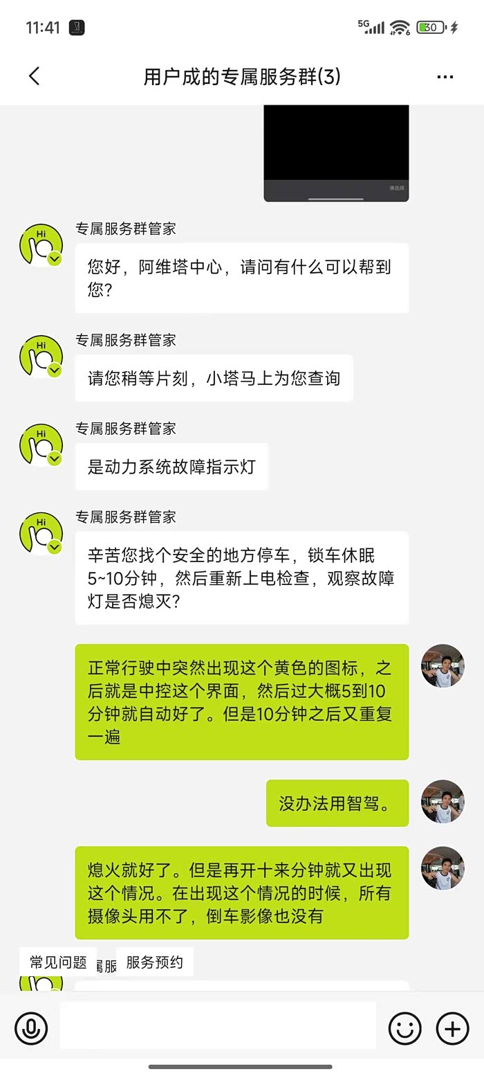

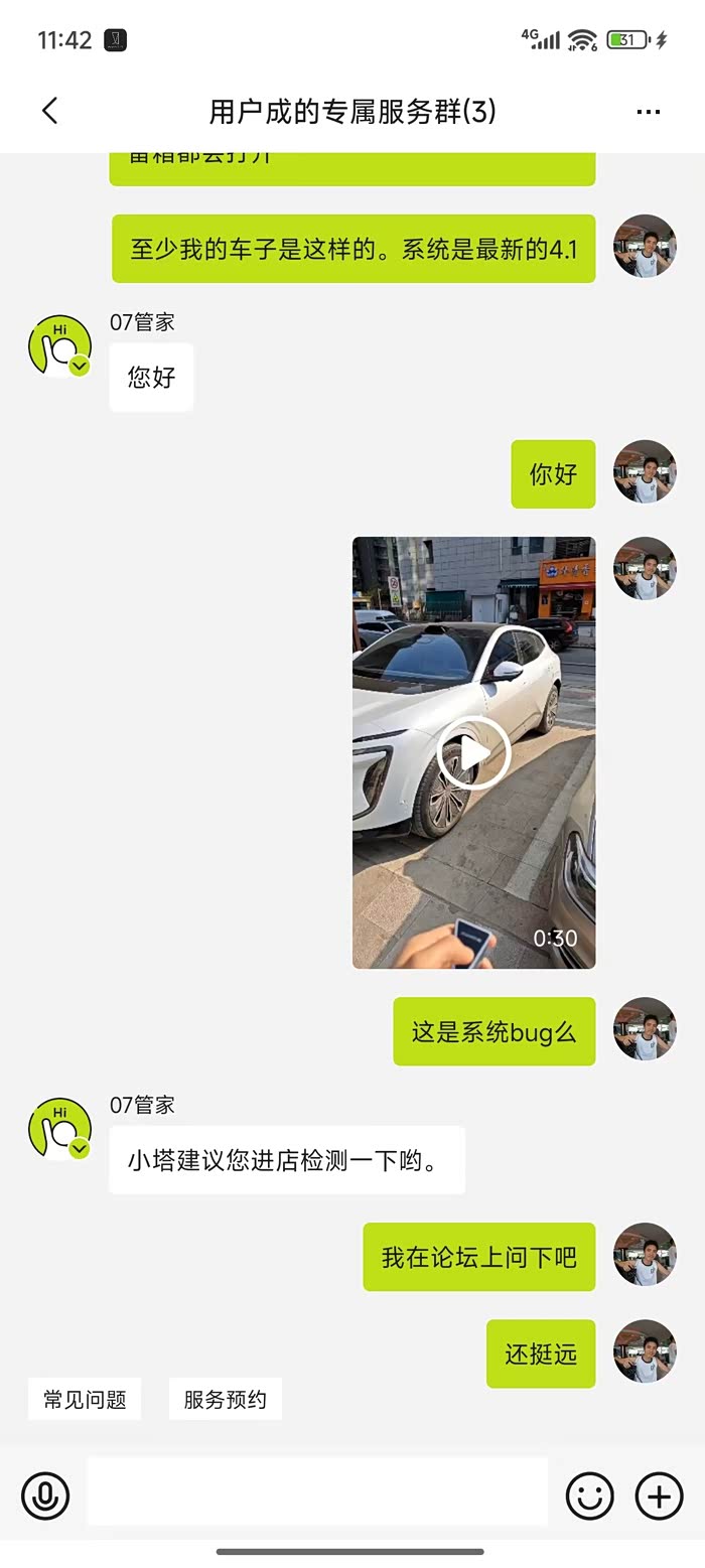

1、系统不稳定。在这10个月的使用中,至少有3-4次,下面是相关问题的咨询的图,车辆在使用中系统就崩了,然后按照官方说的方法重启下基本就好了,或者锁车再打开就好了。但整体感受很不好。有一次停车在一个小商店门口,外面坐很多人,车辆不知道为啥就在锁车后一直响喇叭(确定车门都关了,钥匙手机在身上),吵的几个大妈过来问我,我说车坏了,然后大家就说,国产电车就是这,小毛病多,整的还挺尴尬。但是离开那个停车场,一切就又好了。

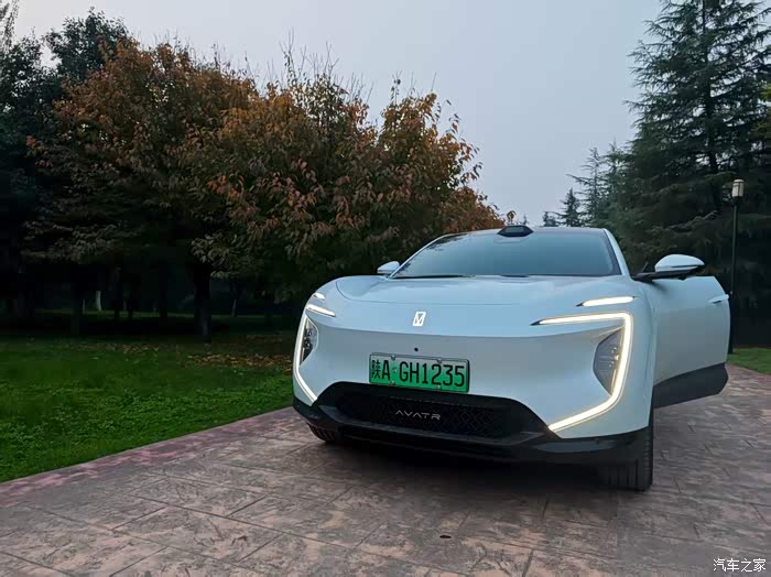

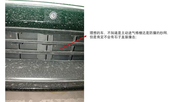

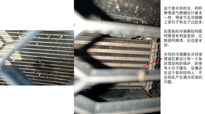

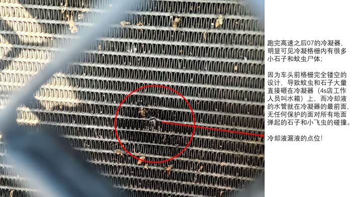

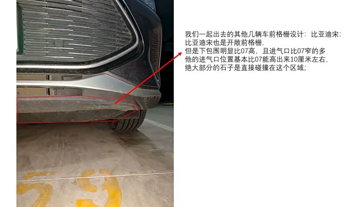

3、阿维塔07这个车的全脸进气格栅的设计绝对是设计失误!个人在8月25号车辆高速行驶中莫名的提示碰撞预警,之后所有的摄像头,车上的3d建模和智驾用不成,倒车影响也用不成;后来到4S店检修,说是可能有小石子通过进气格栅把水箱(冷凝器;就是一个像散热片的东西)打坏了导致冷却液漏液。换这个水箱八百多,工时费一千八百多,快三千。我才专门关注了下车辆前脸下面。坦白说,这个位置确实很容易会有小石子溅上去,但是只有阿维塔的设计会导致小石子直接撞在冷凝器上导致漏液。后面我把跟我们一起去海南自驾的其他车也发图出来,大家可以对比下。如果说阿维塔造车没经验,长安已经这么多年,真的连这么明显的设计问题都看不出来么?

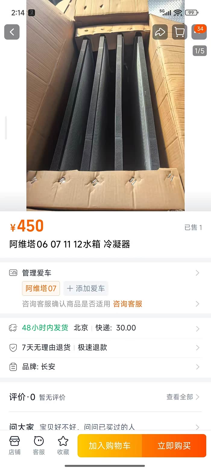

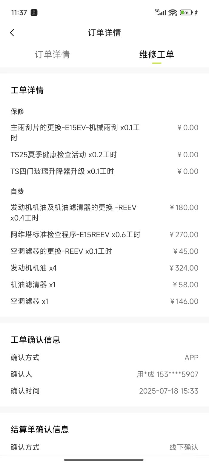

4、4s店的保养及维修价格真的有点坑,但是不在4S店又没有质保,这个不多说了,首次小保养1158(店里说这个是做活动给的8折后 的);这个小石子碰坏的冷凝器,店里备件要850,工费1800多,我从淘宝买的原厂件450,安装找了一个汽修厂,工费300。4S店把备件东西翻一倍也还好,只是这个工费翻6倍确实真心是有点坑了。
