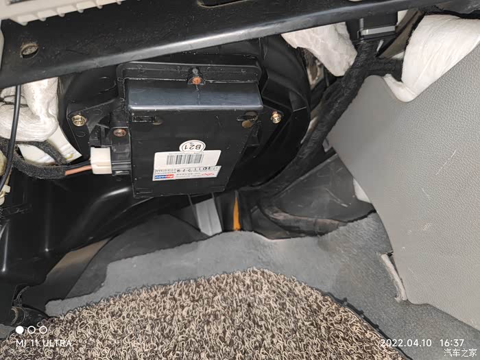

把副驾手套箱拆开,后面就是鼓风机与内循环进风口。

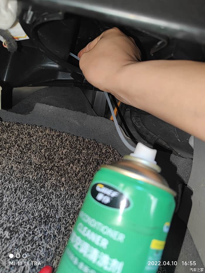

我采取的方法就是把空调调到内循环,制冷温度调到最低,出风量调到最大,全部调到面部吹风,图片显示是全部脚部吹风,后来我调了过来。
对着鼓风机高速旋转的扇叶喷清洗剂,注意一定不要碰到扇叶,要始终保持足够的安全距离,不然扇叶就会搅碎喷管,还可能损坏扇叶,破坏扇叶的动平衡,造成噪音与抖动变大。一开始我是带着原配的喷头喷的,喷出的是不同方向的四股,那是用来喷风管的,于是拔掉,直接用管子喷。

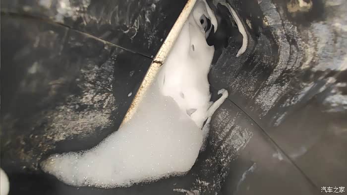

空调冷凝水管开始流清洗剂泡沫了。

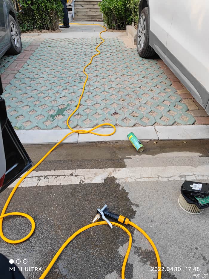

第一步结束后,进行了场地转换,在我家楼下停车场做完第一步,然后静止半个多小时后,把车开到同一小区的我爸妈家,准备之后的操作,为啥换场地?因为那里是一楼靠大路,可以使用水管喷枪。

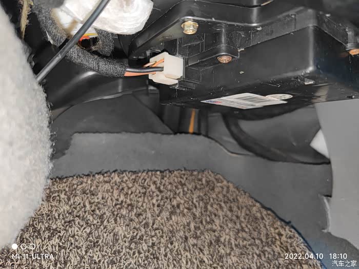

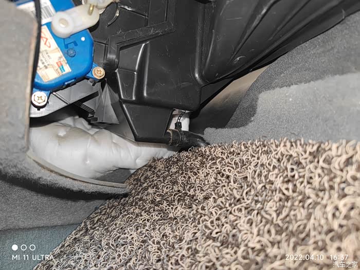

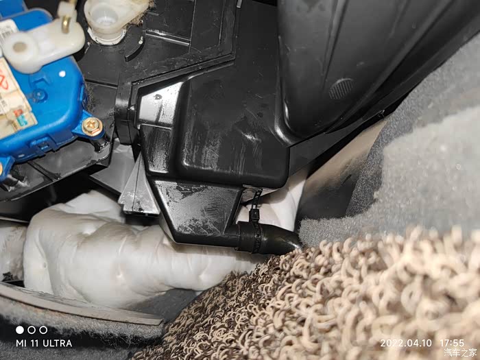

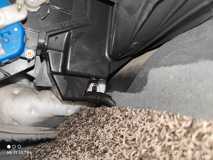

那个有黑色轧带的黑管就是冷凝水管。

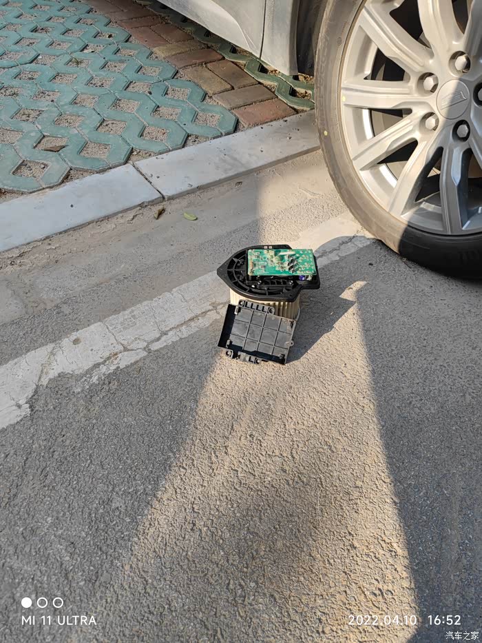

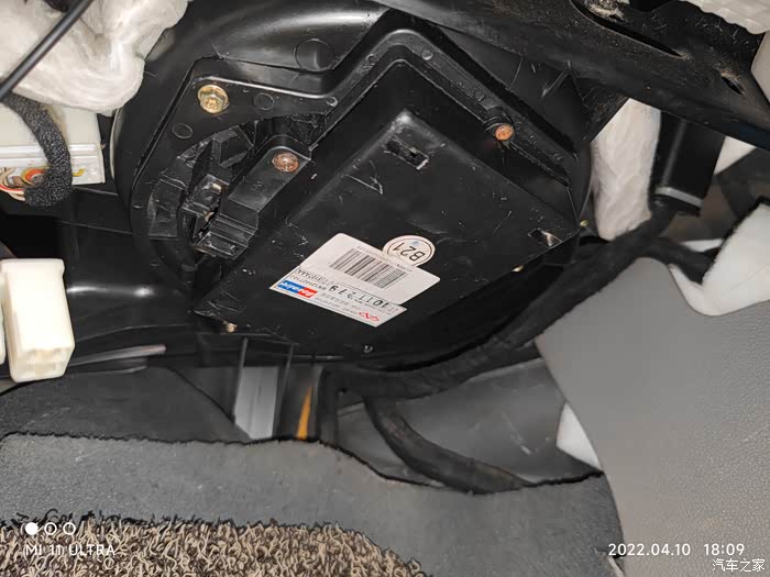

这个就是鼓风机座,已经有液体渗漏出来了。

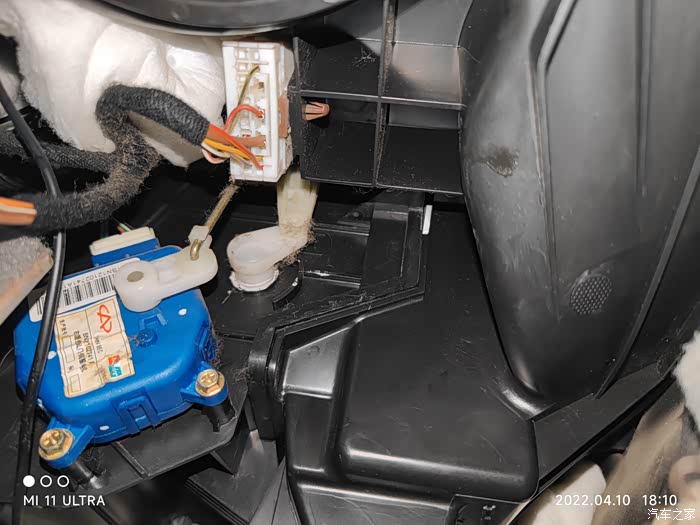

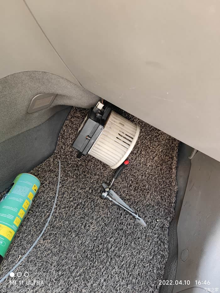

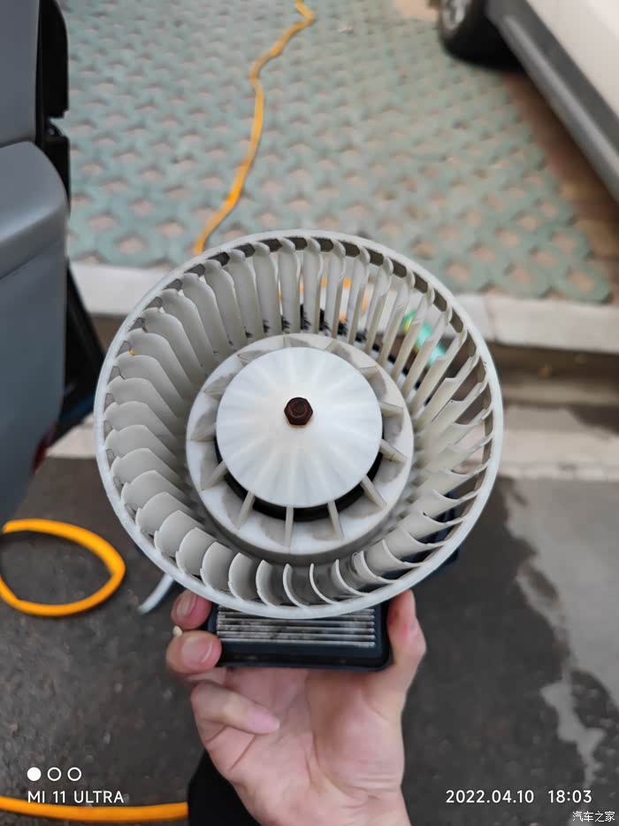

准备好洗车水管与喷枪后就开始拆鼓风机。

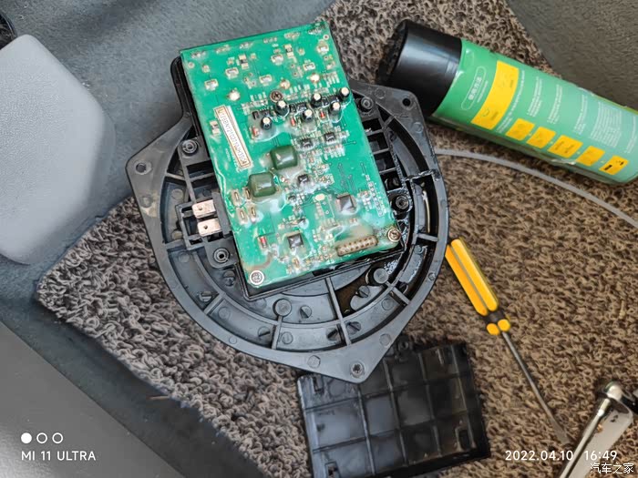

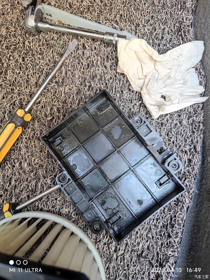

看鼓风机的电机底座里有液体,不多,就是清洗剂。
电路板盖子里也有。

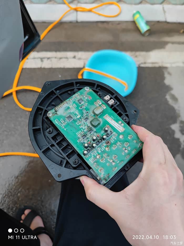

用餐巾纸擦一下后就放在阳光下晾晒,电路板受潮会导致鼓风机不运转,烧毁的概率不大,因为电路板做防水处理了,有一层防水透明胶。

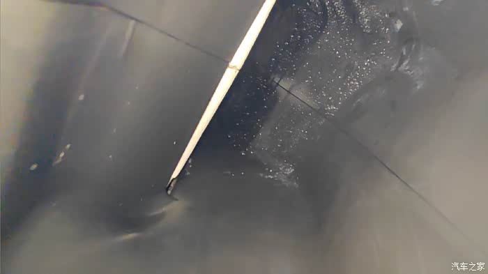

然后用手机查看第一步操作过后的内部情况,方法就是拍视频,这是截图,先看到风管内部,有不少灰尘附着。由于内部狭小、曲折,拍视频的方法就是用超广角,闪光灯常亮,点击开始键后,把手机伸进去,多拍几次,选最满意的。

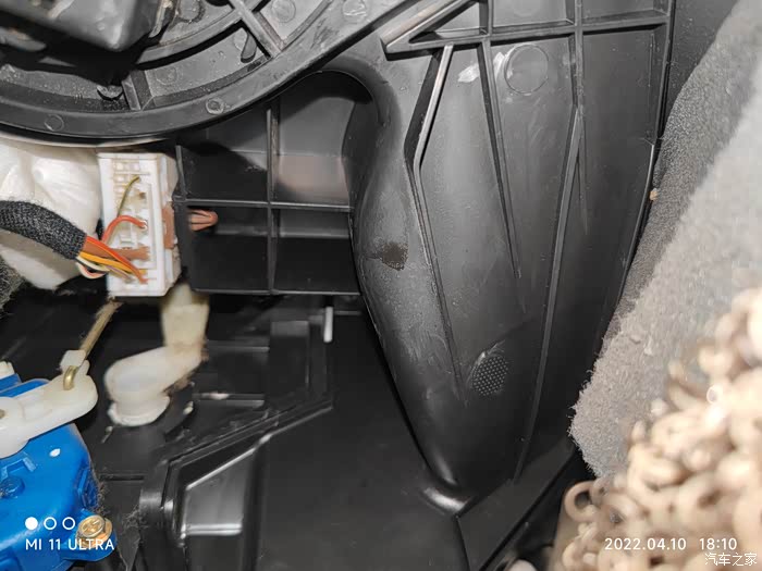

再往里,可以看到蒸发箱。

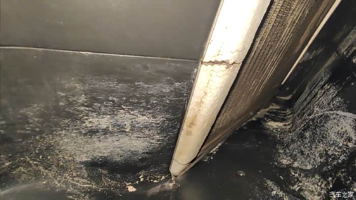

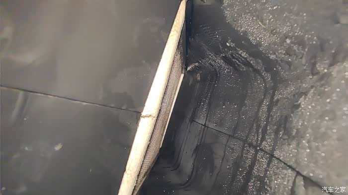

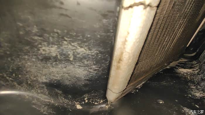

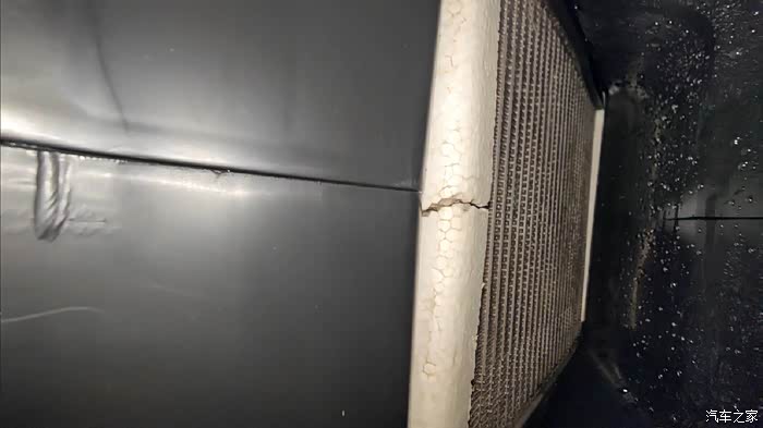

蒸发箱底部,我发现蒸发箱的四周边缘最脏,估计是因为那里的风速与风量小,无法大量带走灰尘与细小纤维。
于是直接用喷管对着蒸发箱喷。

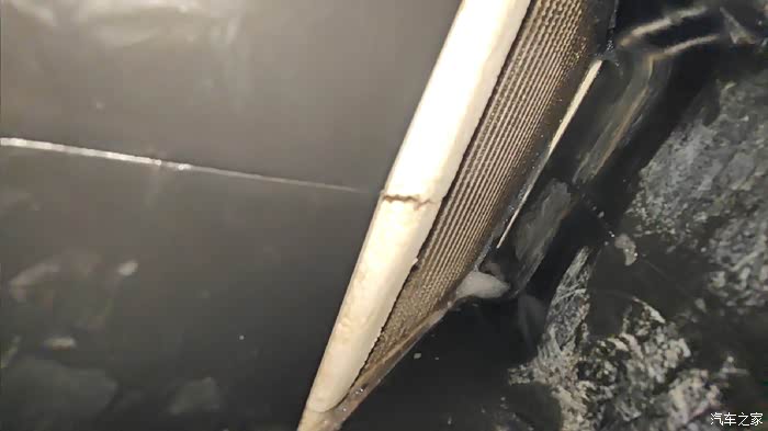

用手机查看内部情况,这是截图。
再喷。

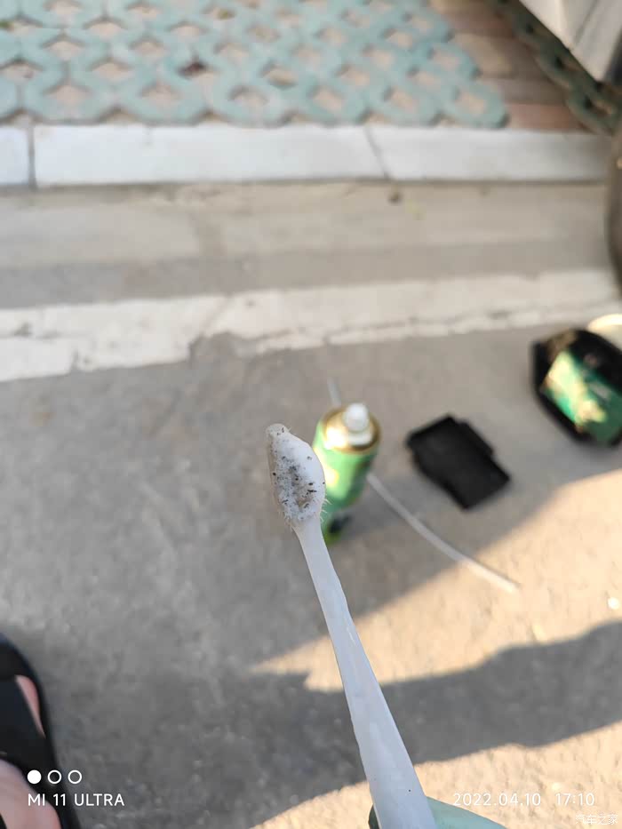

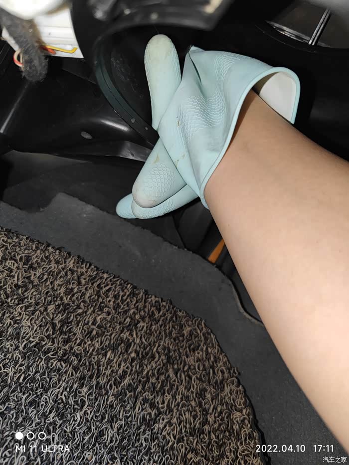

上牙刷,开始对蒸发箱迎风面的物理清理,这一步最难,由于空间狭小弯曲,还深,要跪在地上,胳膊尽量往里伸,同时还得拿着牙刷上下前后的反复盲刷,看不见,只能脑海里想象着刷。
有个部位还有个突起的塑料圆柱,硌得肉疼,于是垫手套缓解。
手机查看只能清理一半,本来想放弃,就这样吧,但想着好不容易拆到这样底部,放弃可能会后悔,于是想办法。

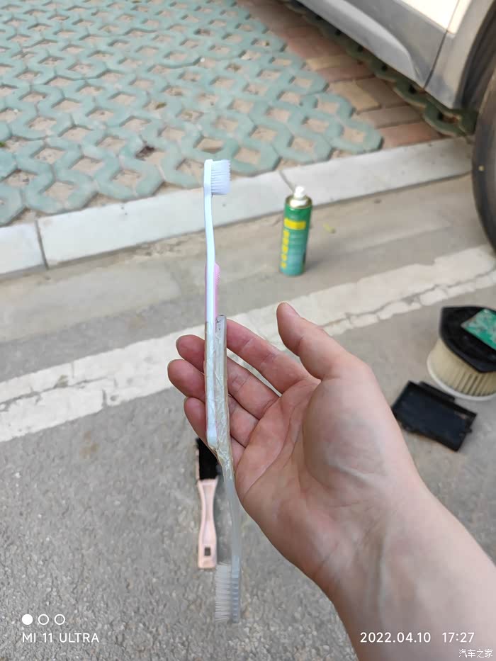

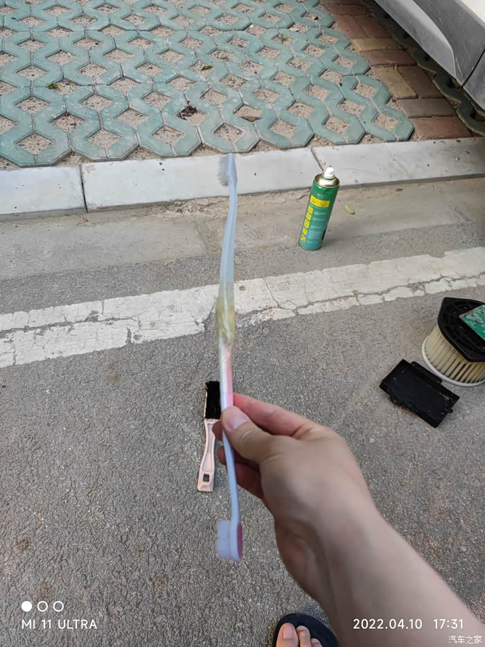

就是把两个牙刷用胶带固定在一起。
使用后发现长度还是不够,于是重新加工,这次可以够到所有位置了。

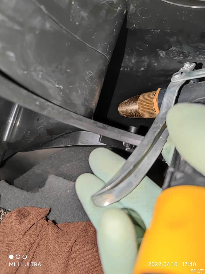

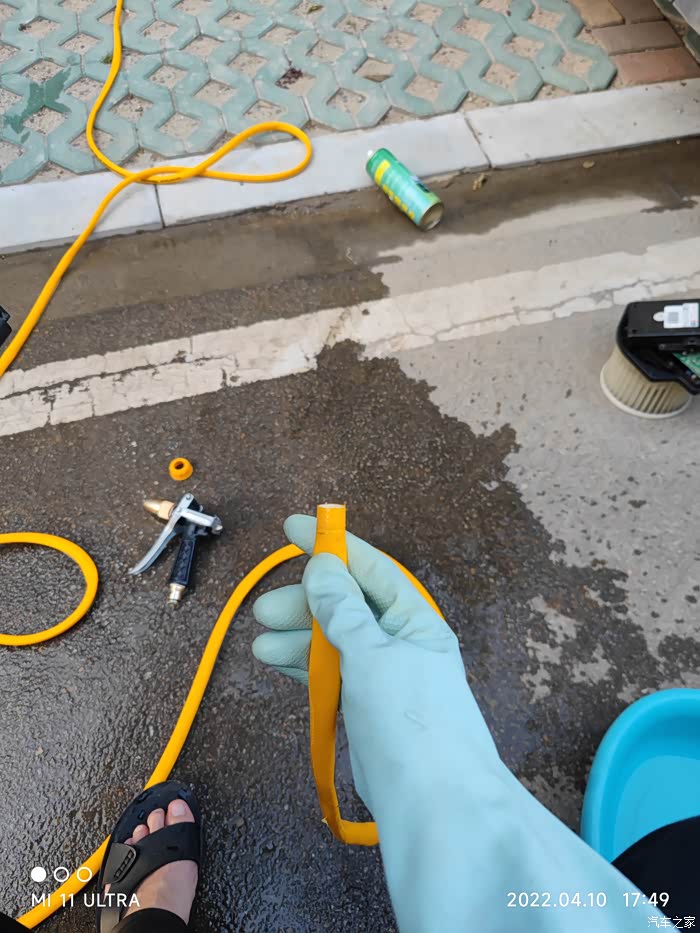

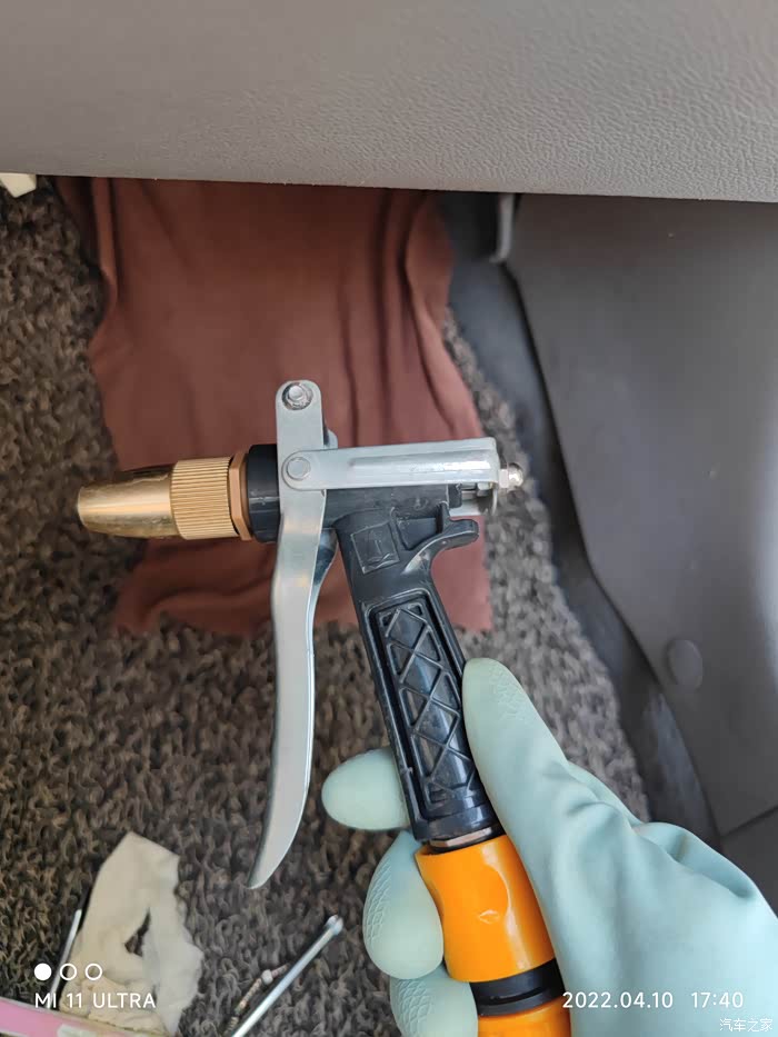

附着在蒸发箱上的清洗剂与污渍的清洗开始,上喷枪,网购的便宜货。
做好防水措施(就是放一个盆与毛巾)就开喷,没敢把水龙头开到最大,怕水量过大引起渗漏。

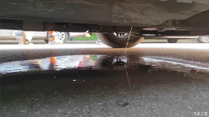

车下的冷凝水管是哗哗的流水啊!

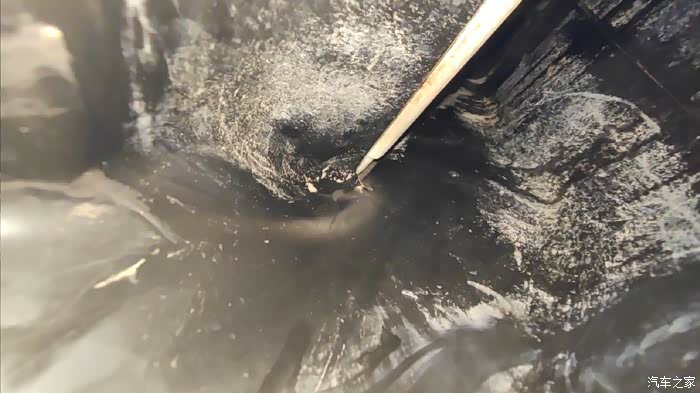

手机查看,感觉洗的不够干净,主要原因是喷枪无法伸到里面。
里面的情况。
于是决定拆掉喷枪,直接用水管伸到里面冲洗。

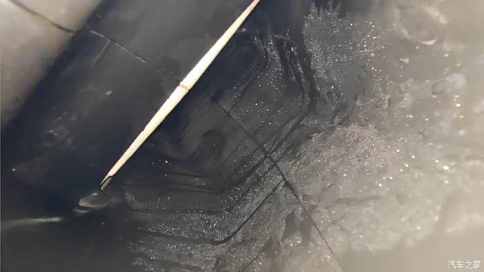

手机查看,感觉可以了。
里面的情况。

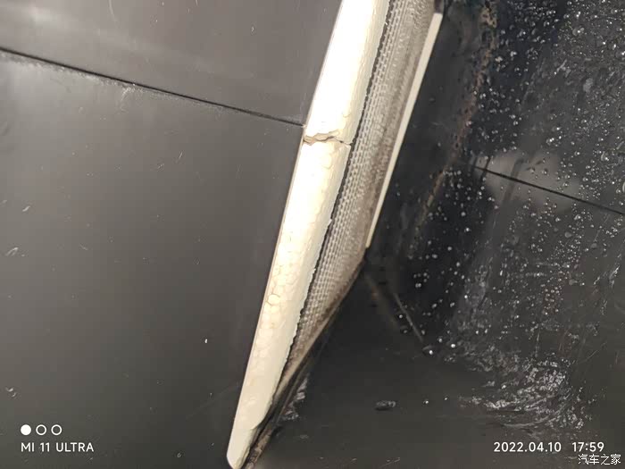

用毛巾尽量的擦一下空调管道内壁的水,然后拍照查看。
往里看。

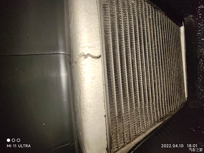

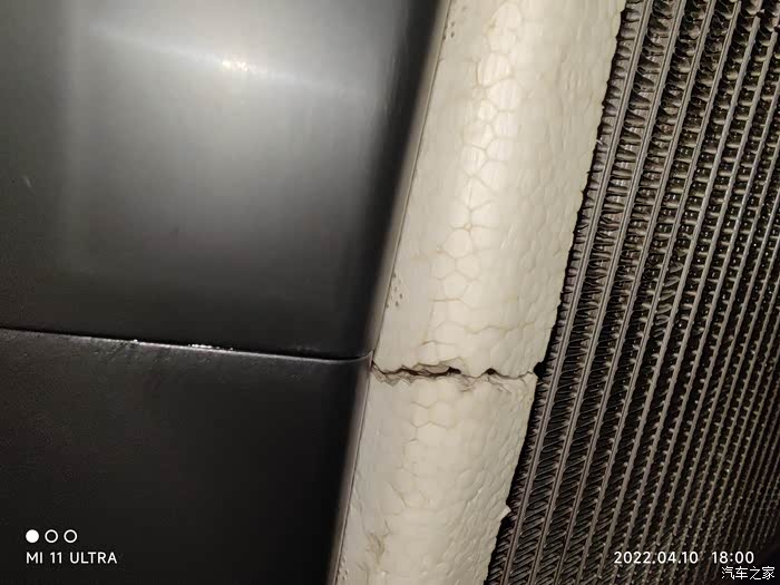

蒸发箱边缘用的是白色塑料泡沫,不知道现在的车型用啥材料?

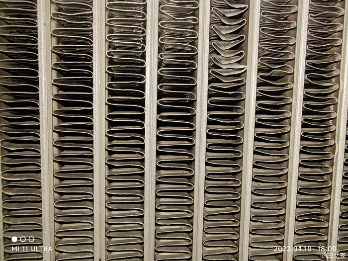

想法拍到了蒸发箱的细节,内部的污渍实在无能为力了。

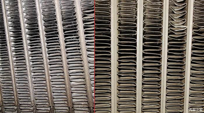

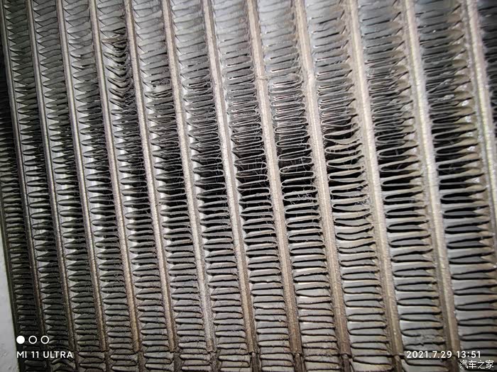

看一下之前拍的照片,可以对比一下。
对比图,看上面的细纤维,就知道我为啥要用刷子刷了。
整体看还行,就是边缘还没有清理干净,就这样吧,我尽力了!

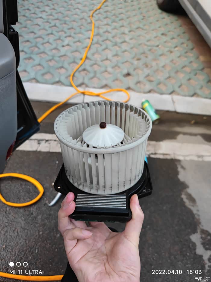

这是鼓风机。
准备回装。
电路板有防水胶。
安装好了。

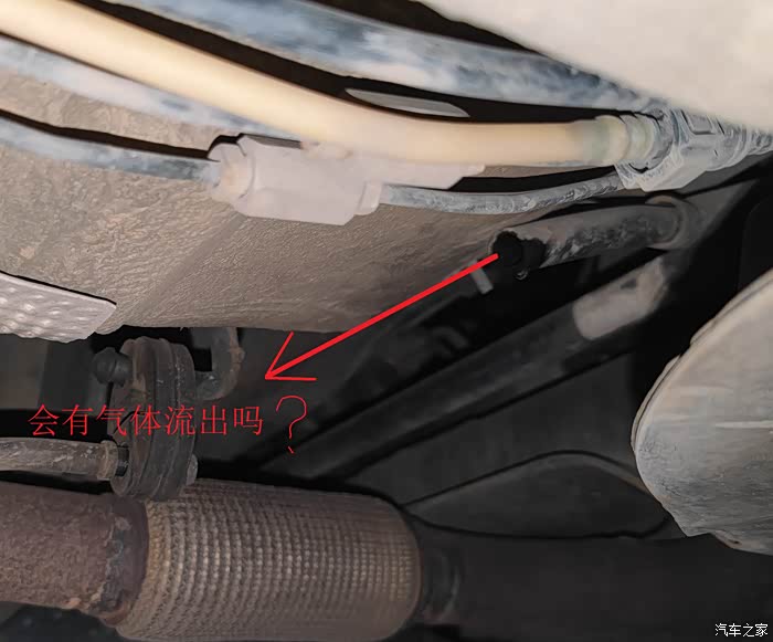

最后有个疑问,冷凝水管会出气吗?就是说在空调鼓风机运转时,会有气流通过冷凝水排水管流出车外吗?
