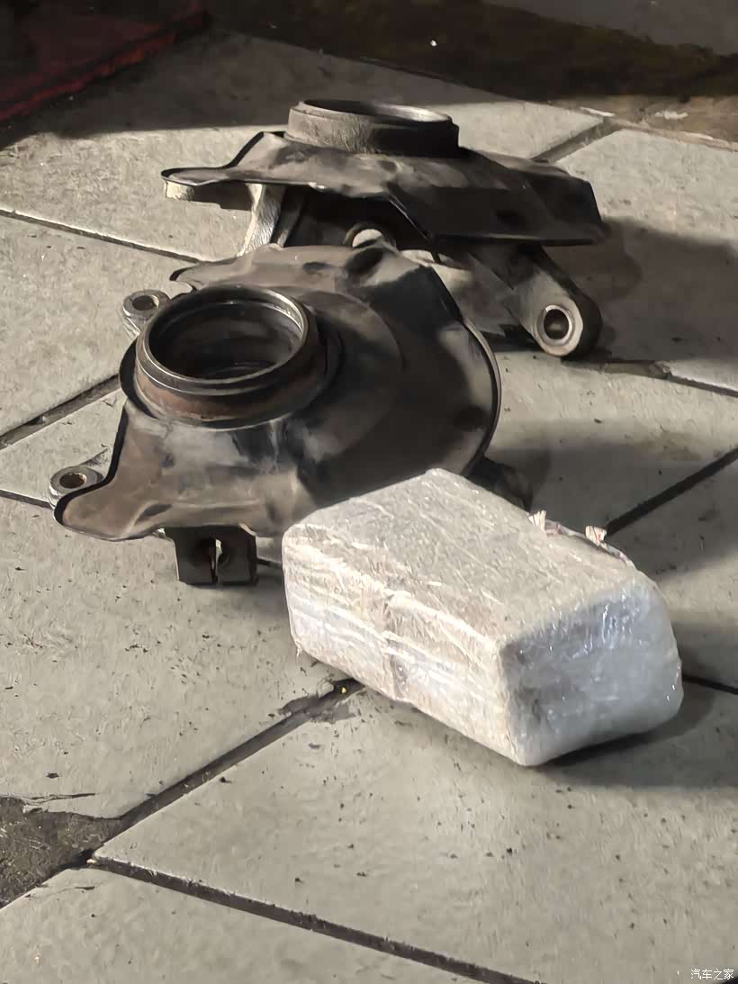

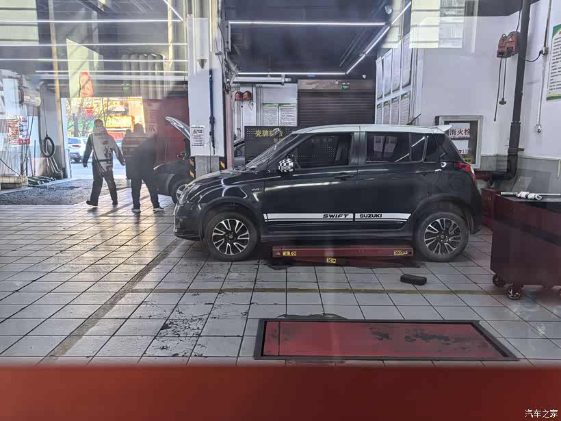

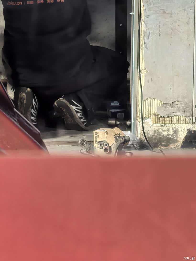

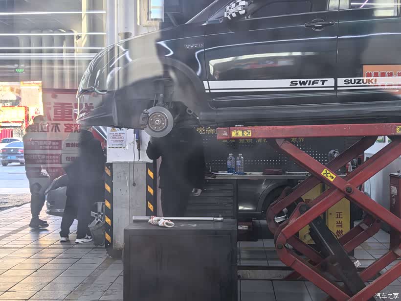

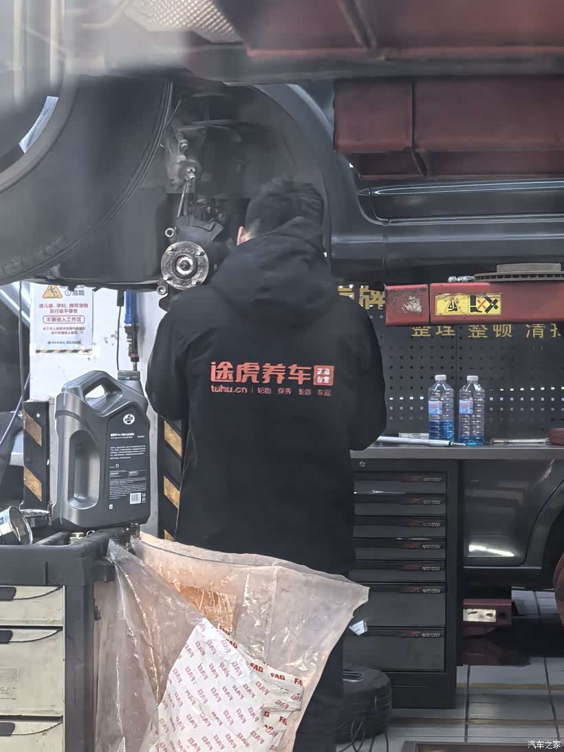

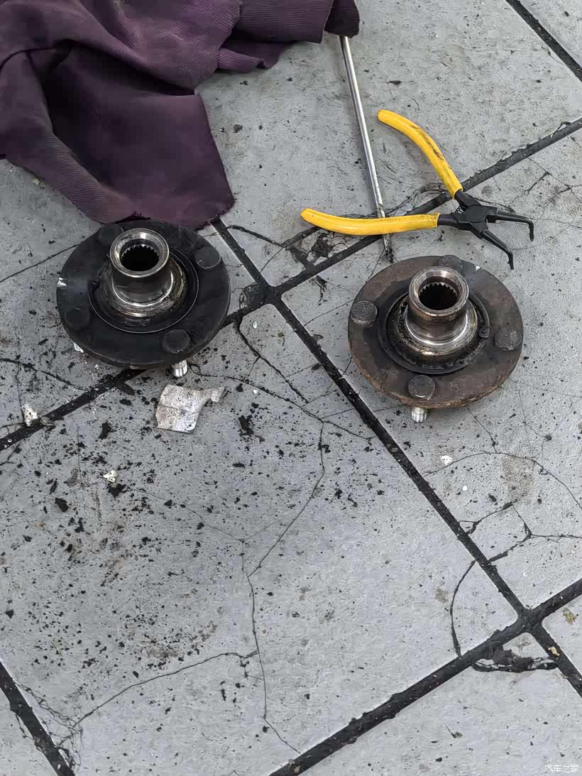

雨燕的前轮轴承是车主都懂,基本成了易损件,在三万多的时候换了一次万象的,现在8万又不行了,虽然家里也购置了别的车,但是小雨燕也没卖,还是换了轴承继续用吧。这次在途虎换的力仕达。原因是经济实惠,对比价格比路边摊还低...之前看有人说是因为涉水生锈了,拆开看确实如此。希望这次换完了能用久一些。
准备开拆。
小刹车盘

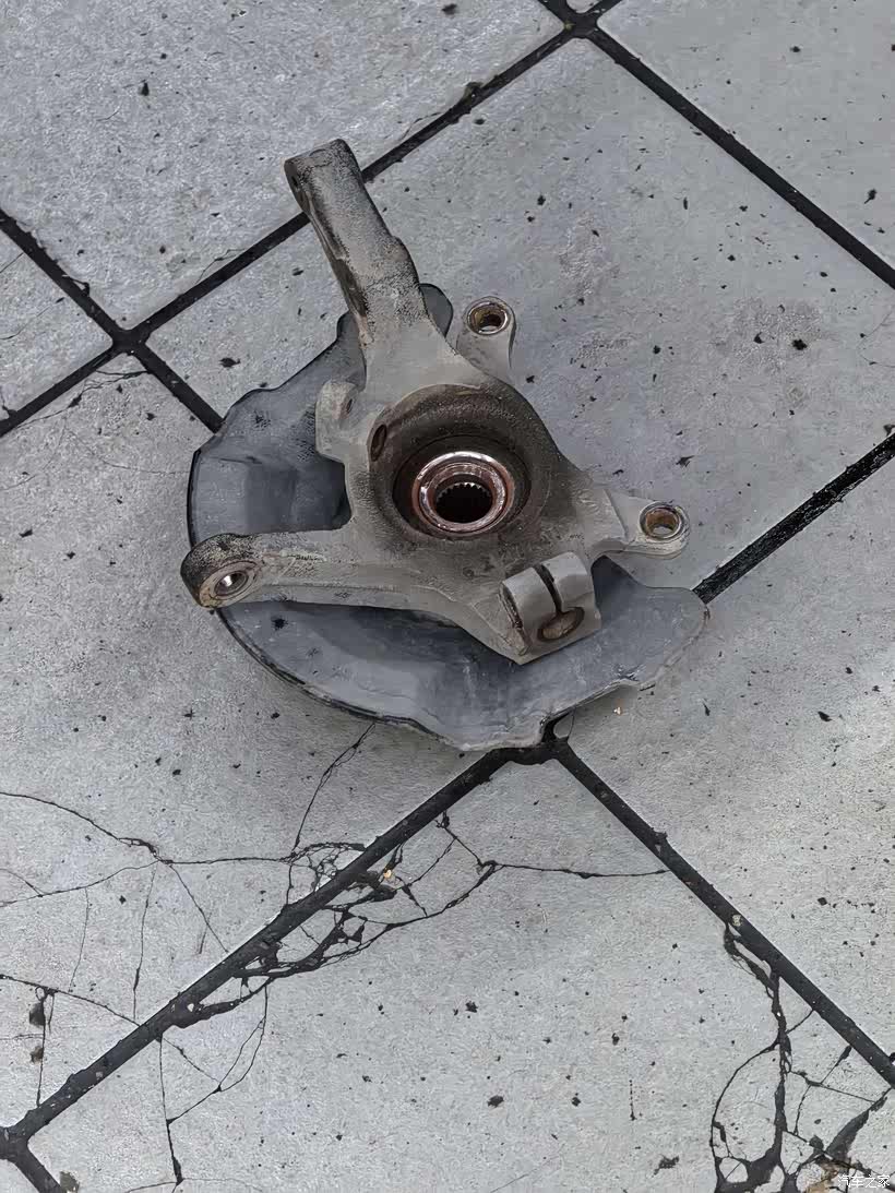

拆下来的效果,胶套已经不行了。
拆下了,可见里面的锈。
拆下的效果。
准备开始安装
压入轴承
完工复原。

绝绝的易损件了,已经换出经验了,如果有下次,我就买羊角总成自己搞了

有什么症状啊就换轴承?

换日本的nsk 德国的fag,瑞典的斯凯幅

万向最垃圾,永不住,你轴承坏了,换羊角不多余吗

自从买了一辆二手雨燕后,现在换轴承换下支臂感觉手到擒来了,两年前前后后换了四五个轴承了,主要自己搞了一些工具换轴承比较简单,所以就买了很多轴承,试试几个品牌的轴承,包括什么南方天合的都不怎么样,几乎半年就不行了。这次听论坛里坛友说德国BKD还可以,目前换后没出现问题。

平时轮胎气压打低一点 过坑或减速带时慢一点 走烂路的时候慢一点 轴承还能耐用一点
