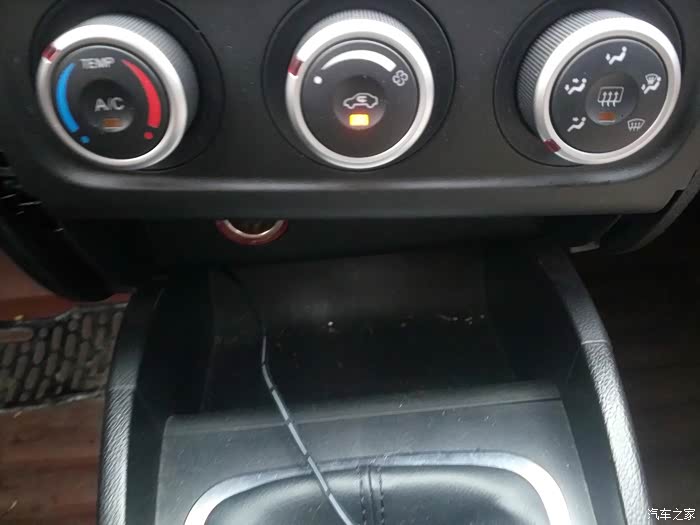

奔腾B30后玻璃除霜开关按下无反应,指示灯不亮,而且按下时感觉没有正常开关声音,请教一下有知道什么原因?
最右边中间除霜开关指示灯不亮

1, 后除霜保险烧了 ; 2 控制开关坏了 ; 3 行车电脑故障码 。
如果不是 保险丝的事, 去4S检查吧 。

把暖风开到一档,再按一下灯就会亮。

谢谢,试了还是不行。
2018-01-08 22:22:18
你按错了,中间的是内循环,最右面的是后风挡除霜,

你把中间风量开一点,再试试按最后边的
2018-01-22 21:25:19
把车打着火,按下之后灯就亮了。大约3分钟左右就有效果了

你按错了,不是这个
2018-01-26 06:53:34
没有开暖风的原因吧

别开内循环就好了
2018-03-20 16:24:06
我的小三也是同样问题,4s店去检查,索赔换了一趟新开关也没解决,今天自己检查发现,除霜继电器烧坏了,换了继电器就好了

保险丝,继电器,检查一下
