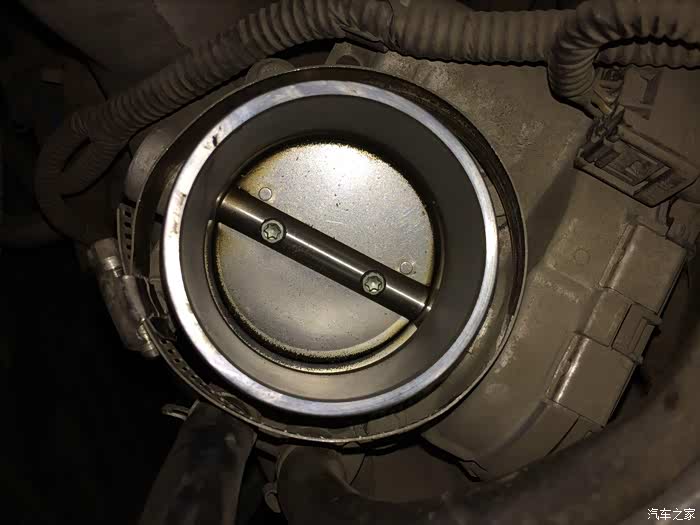

拆节温器先把进气管拆了,看了一下节气门,就这样吧,没清洗。

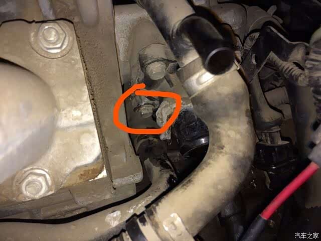

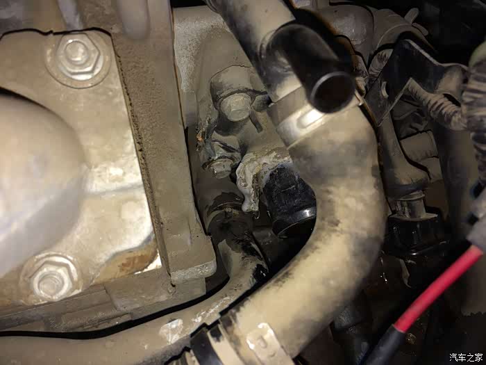

拆到靠近发动机一侧下面的螺丝时遇到难题了,这颗丝下面有一金属管,靠的又近,加上节温器盖与座不是水平的,是向下有倾角的,造成套筒无法拆卸,这个4S店没卖过瑞麒的车,师傅也没修过G5,修车师傅说要拆节温器座,我也是第一次拆节温器,不懂,就说那就拆吧。

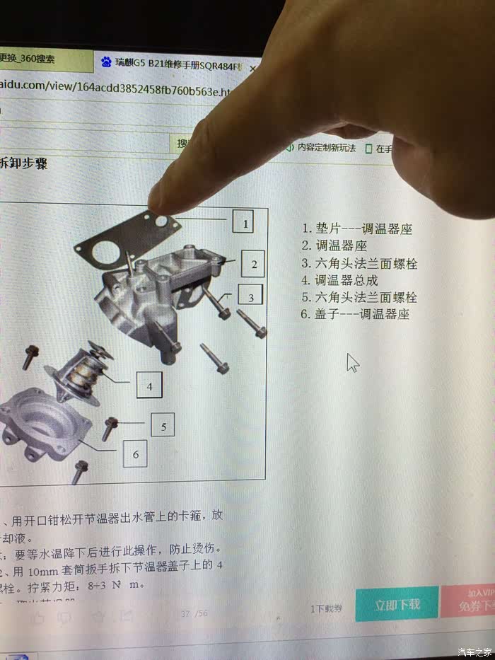

就是红圈里的这个丝。当拆掉节温器座上两颗丝时,修车小师傅突然说:不知道这个垫片是纸的还是橡胶的?于是停下去仓库查询。回来说是纸的,仓库还没货,说那今天没法修了,说装回去你先开走,要等定到货后才能修。靠!心里骂了一句!防冻液都放掉了,拆成这样子再装回去,还得重加防冻液,到时再来修时再放掉,修好后再重新加!再说我也不想折腾,于是不甘心,又想到论坛里没见谁换节温器要折腾这么大动静。于是先和淘宝卖家的客服联系,咨询如何拆卸,问了半天也没说出个所以然来。又用4S店的电脑在网上搜,也没有搜到有价值的东西。只找到一个有一定参考价值的,如下
维修手册上说的很简单,但就是那一颗丝无法用套筒。忽然想到青云大师,于是在手机里找出大师的手机号,拨了过去,电话响了好一阵子也没人接,难道大师不用这个手机号了?这下麻烦了,难道车要在4S店放几天,等垫片订货到货后再修?正胡思乱想时,听到电话那头有人说话了。
太好了,是大师!说明情况后,大师说不用拆座,那颗丝要用10个的·呆口扳手左右交替着一点点的拧就可以拆下来了,还交代了一些安装细节与注意事项。幸亏有大师在,能为我等车友答疑解惑!在此对大师再一次表示感谢!挂了电话后有了信心,于是喊来小师傅,说不用拆座就可以拆下那颗丝,去找10的呆口扳手。于是我成了修车主力,小师傅打下手。但实际拆卸过程也是困难重重,一开始怎么都不行,一个方向拧到底,扳手换个方向就无法卡住螺丝帽,折腾了好长一段时间还是不行,我都有些要放弃了的念头,但想到大师说可以的,于是又继续努力,在无数次的尝试后,终于用另一头的梅花扳手套住了螺帽,只要一松动,下面就好办了!总算成功拆下盖子。后面的安装就没啥说的了,下面主要说一下我的节温器坏在哪里了。

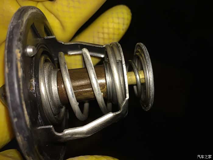

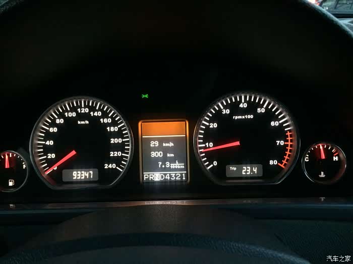

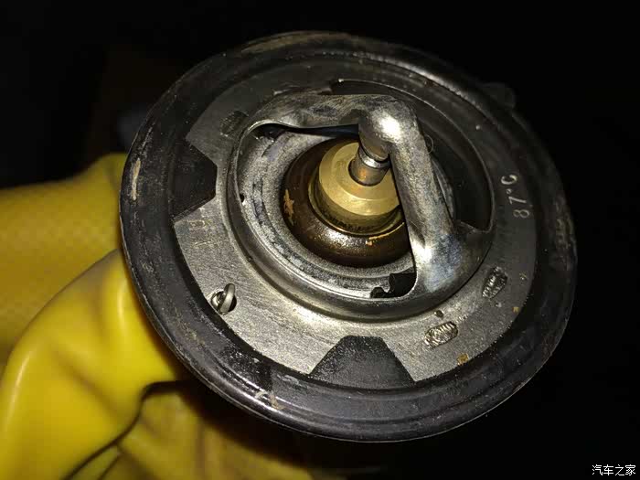

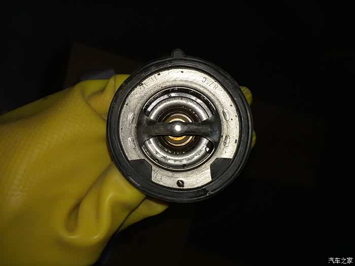

拆下节温器后,小师傅按了按说着没坏啊!我说不知道,但车在高速行驶时水温表指针始终在中间格偏左一格,应该是坏了。修好车后,我又仔细观察了一下拆下来的节温器,发现中间柱子上有擦痕,细看这个柱子是偏的。
看这一面时发现一个问题
中间的垫圈断掉约五分之二,是不是这个原因造成无法完全密封,从而无法完全切断大循环,造成水温始终低于正常的理想的工作温度。还有断掉的胶圈哪里去了?是原来就没有?但原车是开着好好的。之前此处漏水修过一次,难道是维修工人搞坏丢掉了?还是被水泵搅碎了?最后个人总结得出:应该是中间的柱子偏移,在来回运动开关时挤坏了一侧的垫圈,掉了的垫圈又被水泵搅碎混合到了防冻液或者堵在过滤网(不知水路有没有)或某管路狭窄处。
换完后水温正常了,或许是心理因素又或者真的有作用,换完节温器后车开起来感觉顺滑了一些,车的怠速与行驶时都安静了一些,一句话好开了一些!
