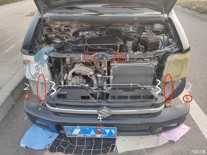

螺丝位置标记顺序图
一共9颗螺丝拆卸非常简单,按图顺序拆卸,装回按倒序即可。
注意事项:
工具需要六角扳手和棘轮扳手,拆卸需要注意内部有螺帽需要用手抵住以防掉落。
第三位置螺丝一共四颗左右各两颗位于车轮位置,拆的时候要把车轮朝外打死。
第四位置螺丝位于牌照螺丝内部边上,我的里面没有螺丝所以不需要拆车牌,如果你们内部有需要暴力打孔或者拆卸车牌。
因为想清理机舱我也是边学边拆!
