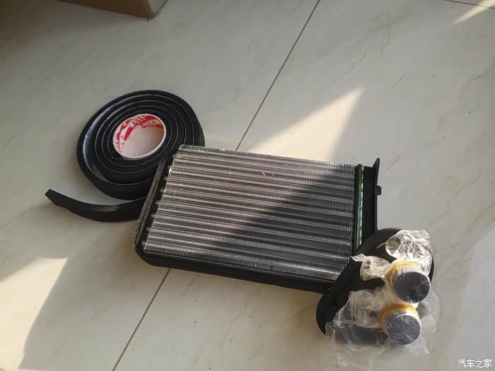

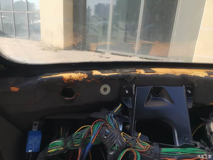

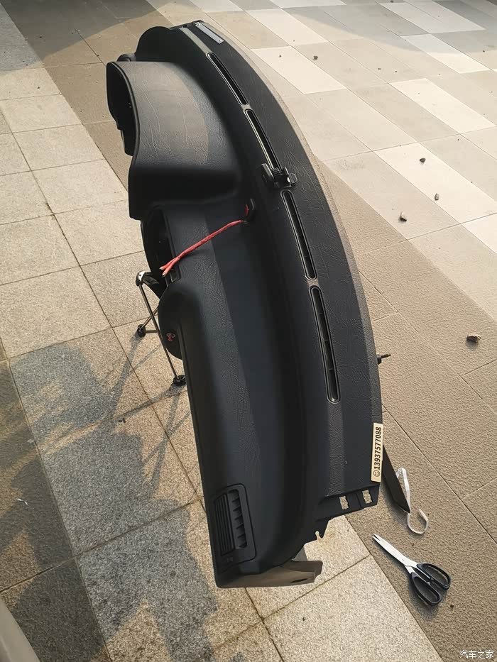

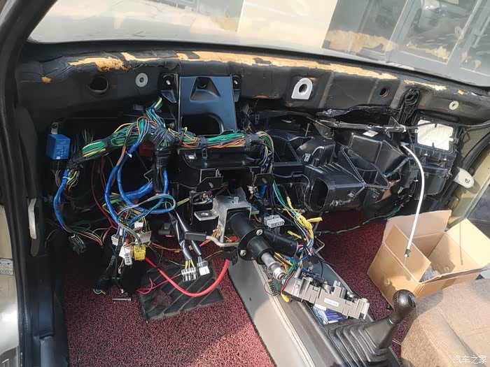

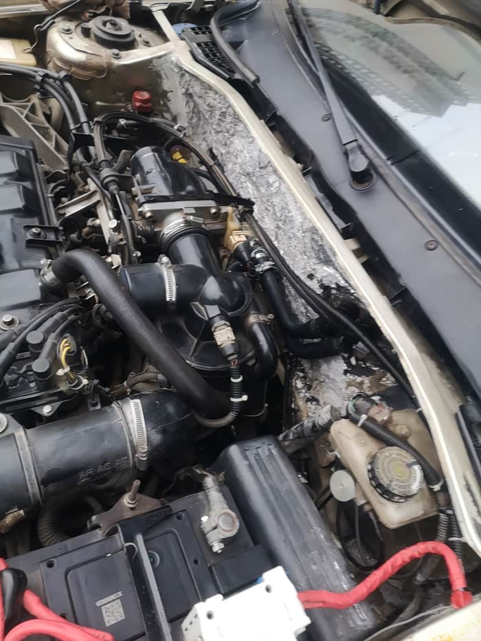

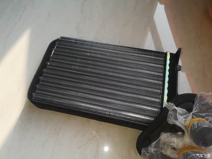

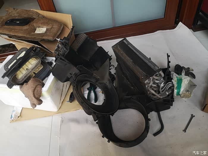

原装的暖风水箱跑了12年,2013年2月花了半个月亲自更换了付厂暖风水箱,第二个跑了八年又漏了,犹豫了几年今天开始动手更换原装装车件。

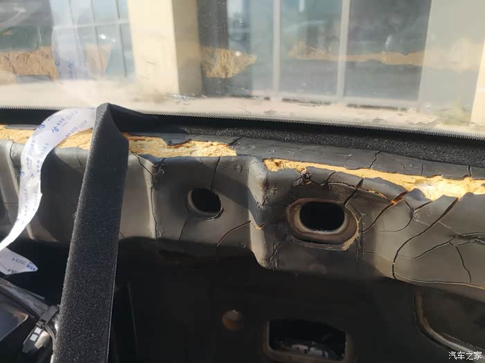

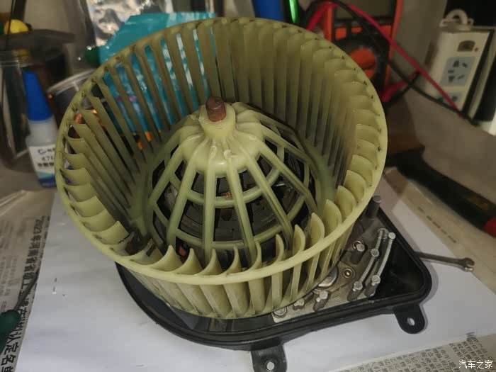

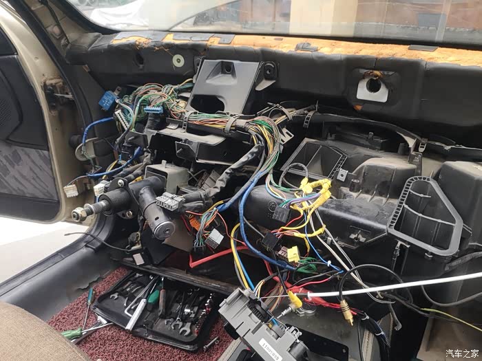

这次轻车熟路了一个小时把车内拆卸完毕。

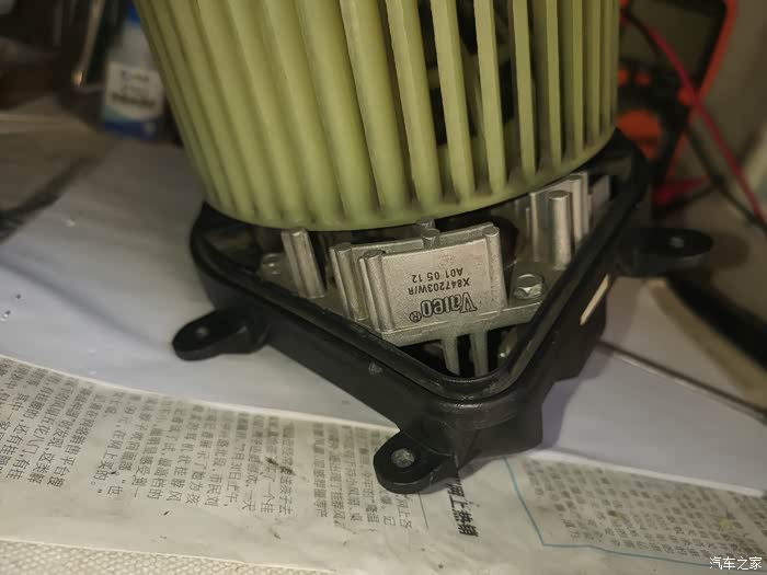

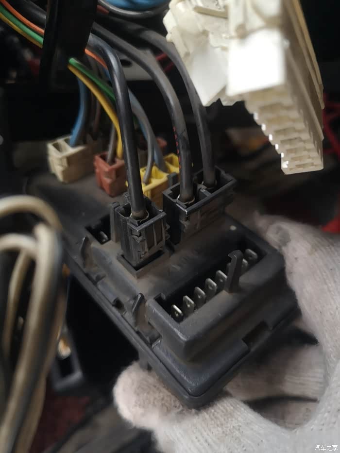

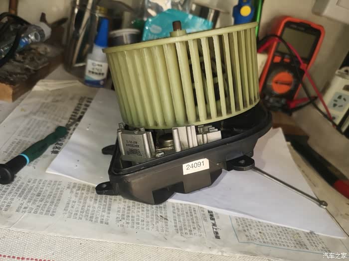

更换全套继电器

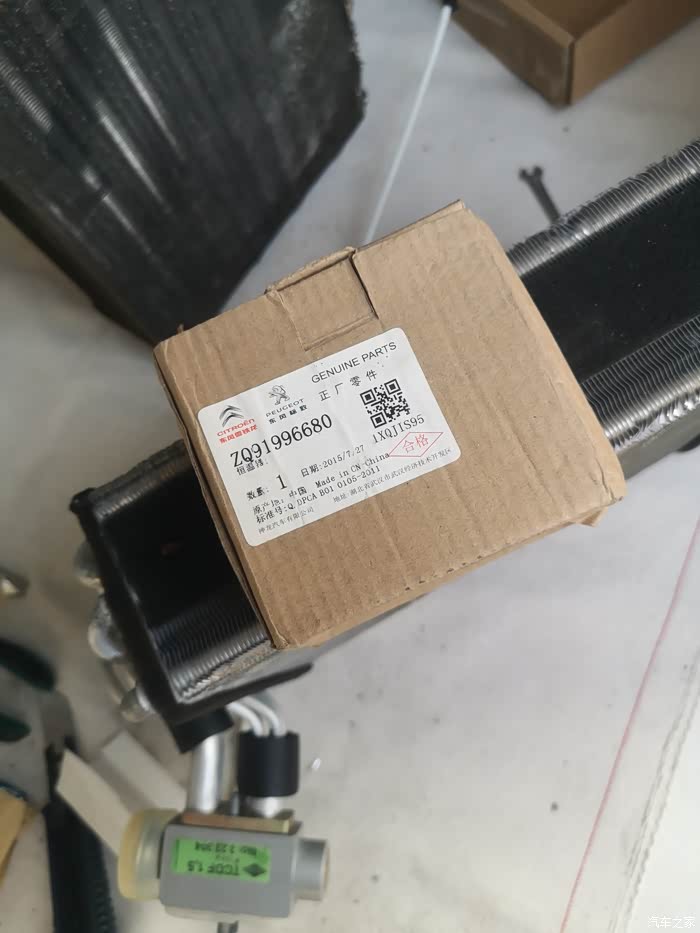

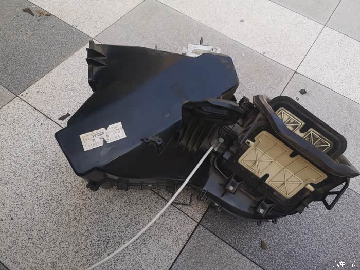

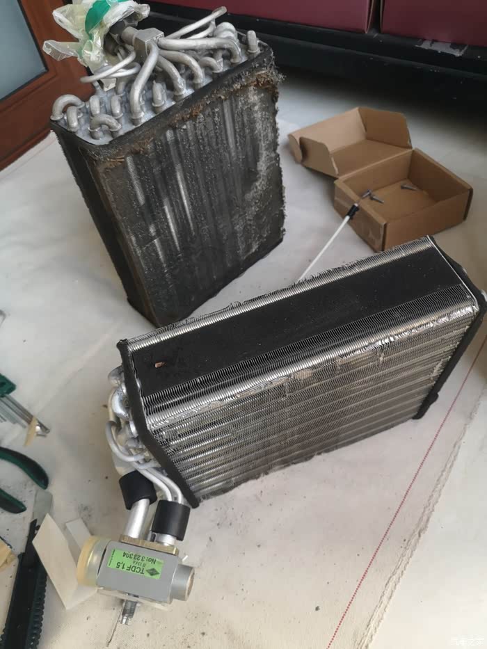

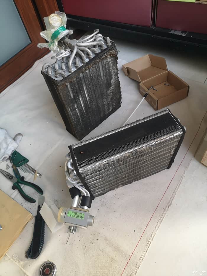

空调蒸发器一块更换了

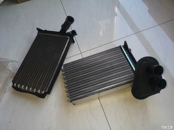

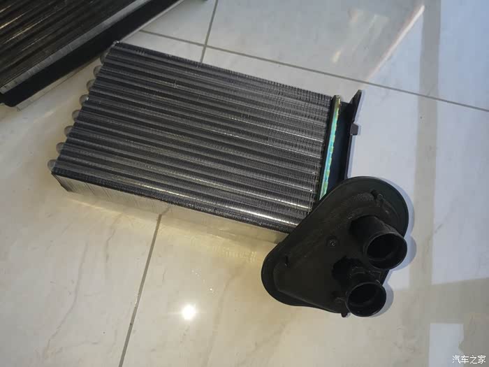

原装装车件,安装以后可以确保再跑10年没问题

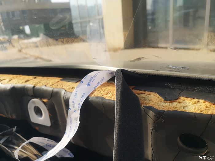

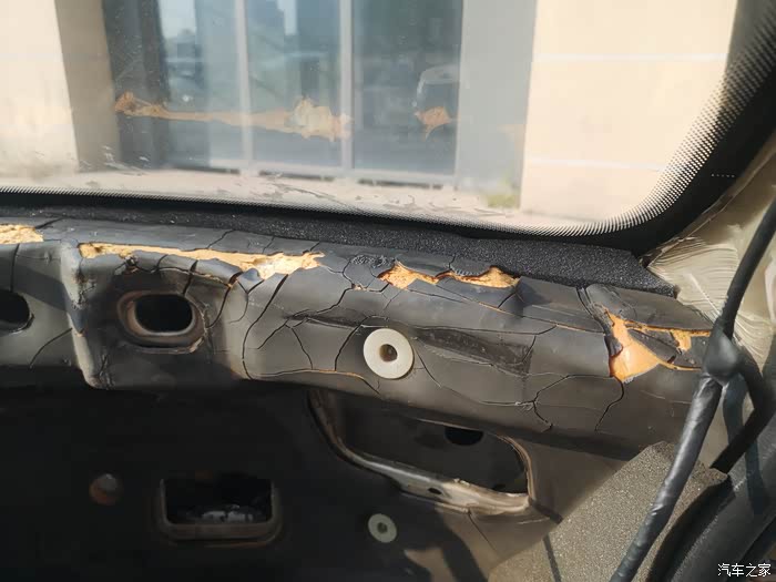

山东
2024-10-25 20:26:16

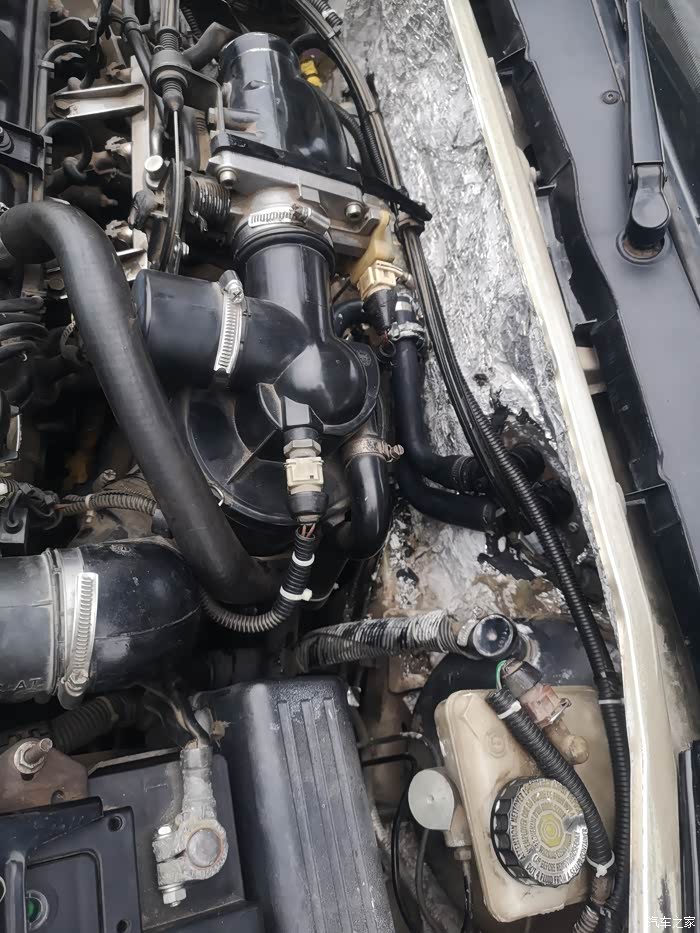

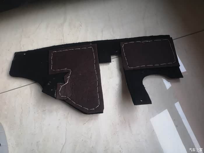

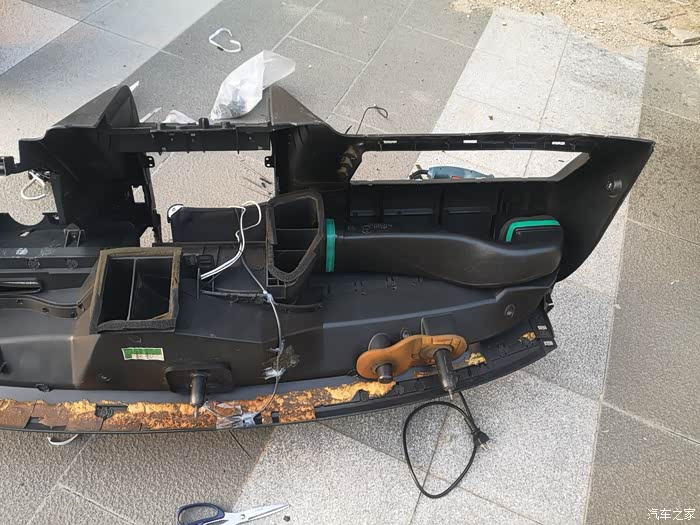

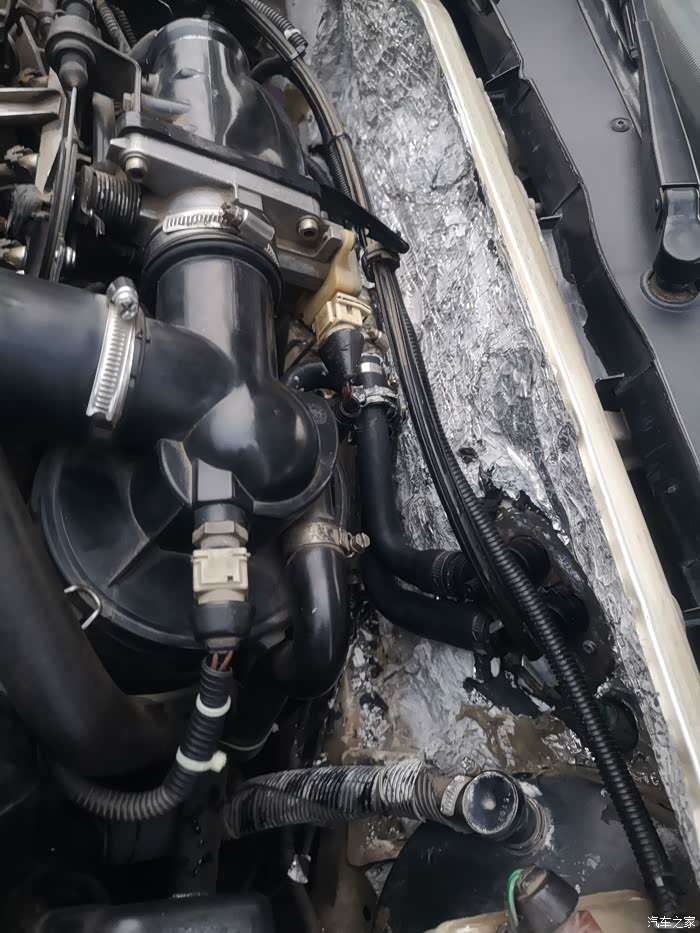

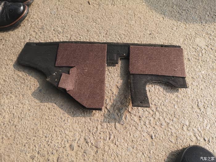

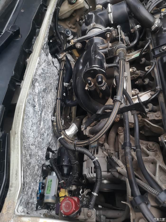

难得拆开这里,顺道做一下防锈隔音挺好

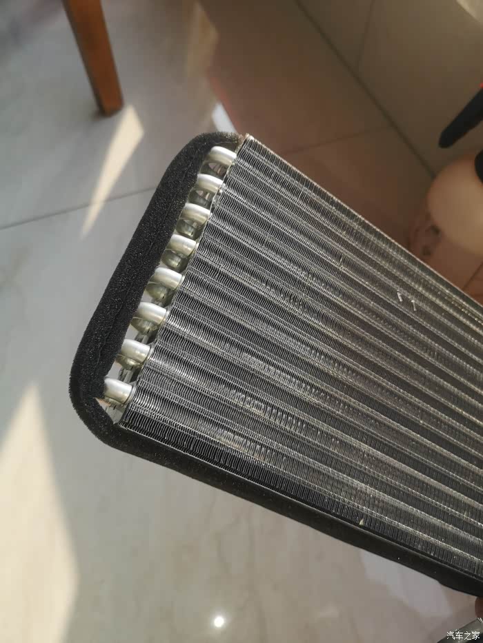

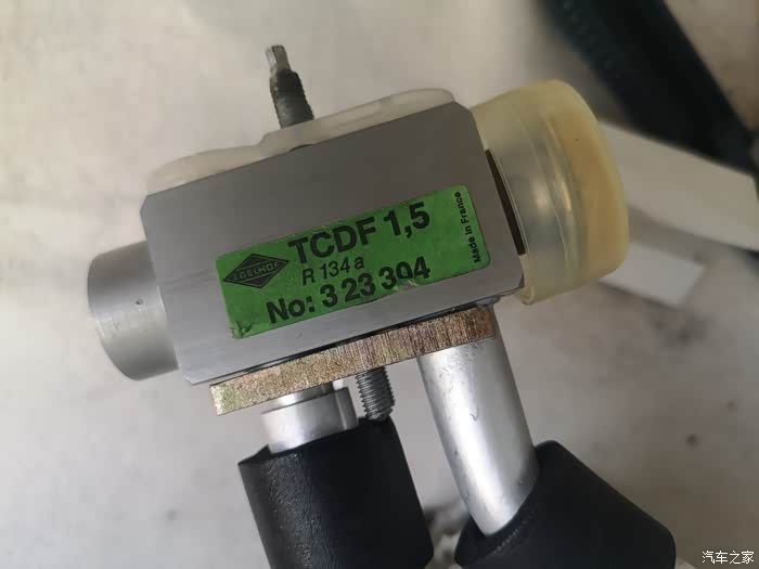

准备更换全新蒸发器,已经使用二十三年的蒸发器清洗一下也可以使用的。
河南
2024-10-26 07:58:59
更换原装全新蒸发器,恒温器确保再使用十年制冷效果还是超级棒。

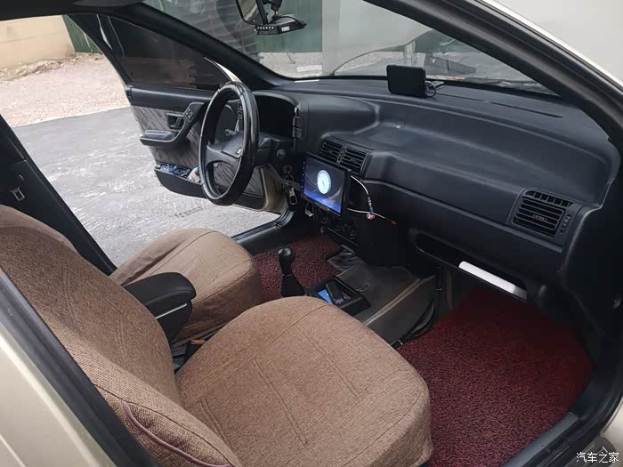

经过14天的工作,更换维修顺利完工了。
