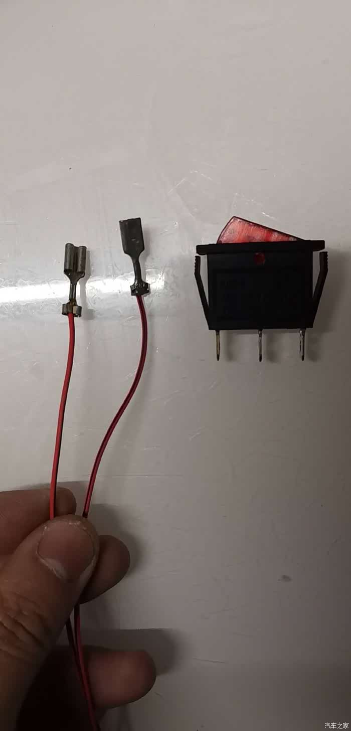

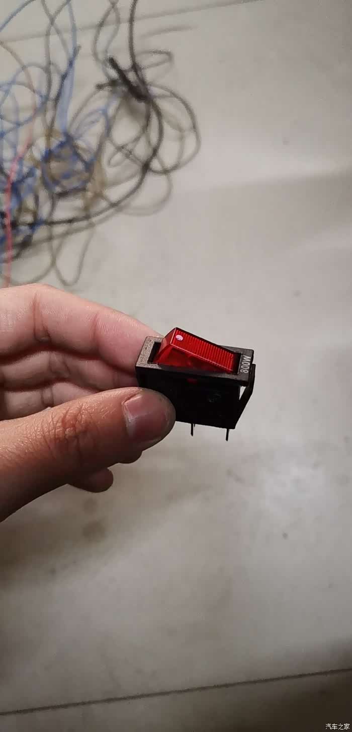

找到一个合适大小的开关,样子随意,能接受就行
找2根40厘米左右电线,质量要可靠

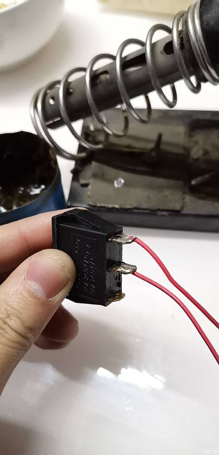

准备电烙铁工具一套
将2根电线焊在2个触角上,另一根触角没用

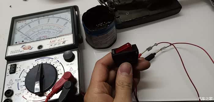

用万用表测试开关通断,一定要测试!

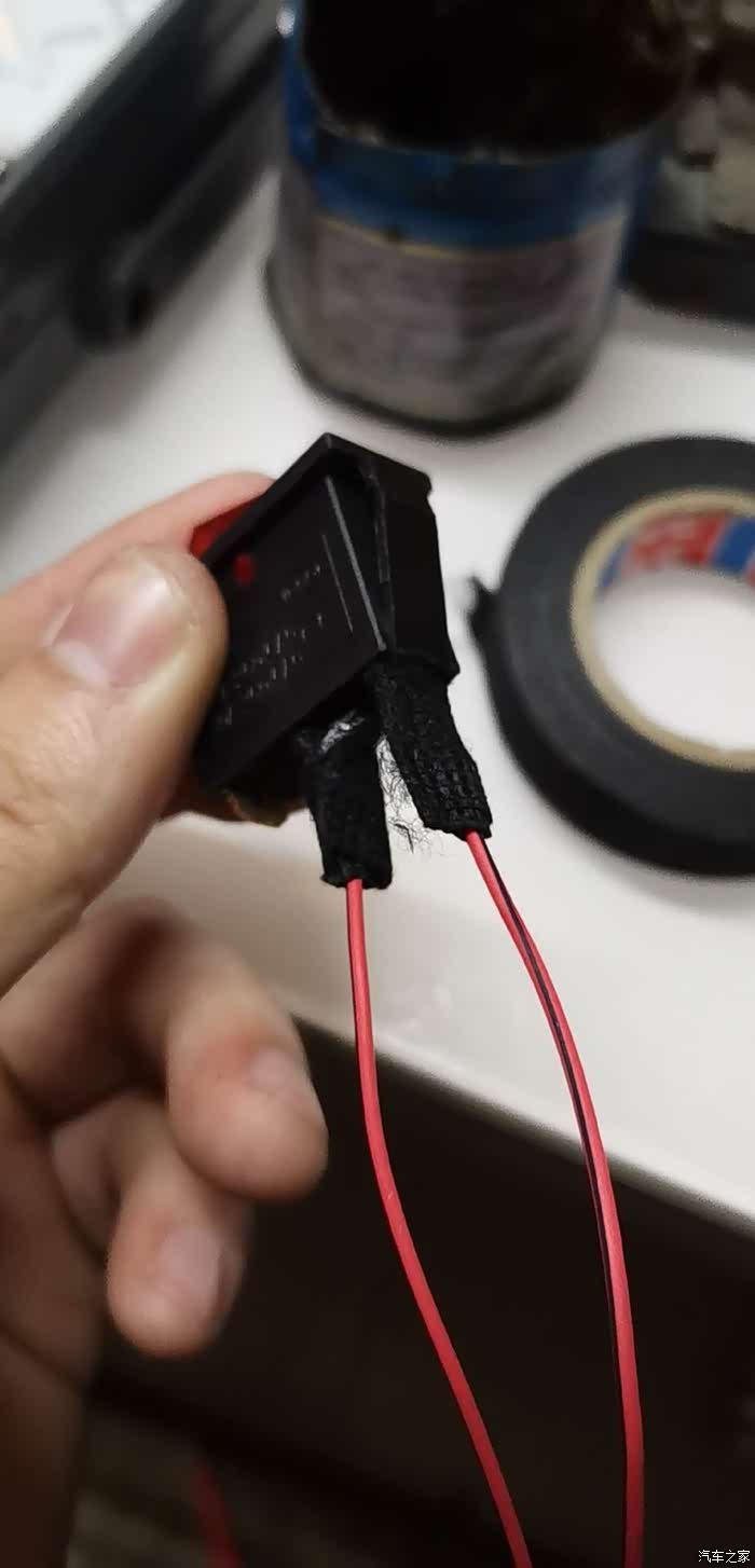

将2根触角用专用胶带裹好
将电线也用胶带裹好
我裹长了,长度大概40厘米就行了
