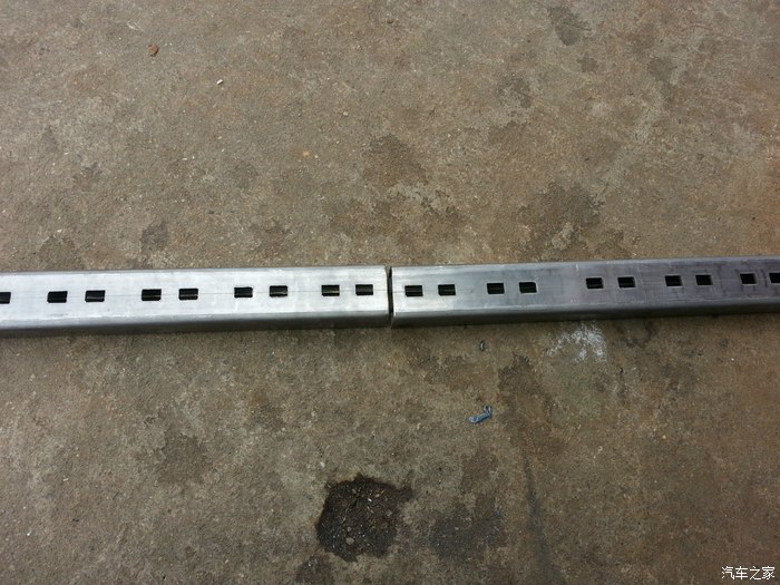

为了找轨道,就画了两张尺寸图。。
这个背面卡扣位的。。

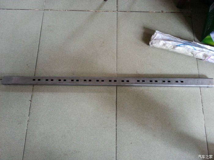

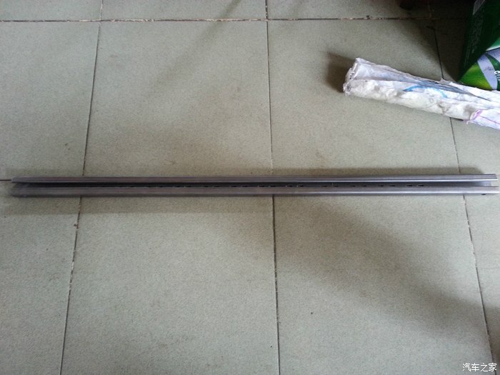

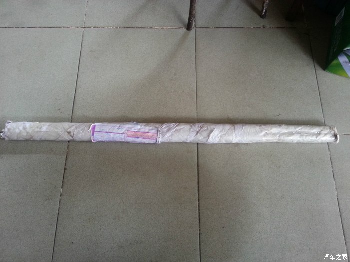

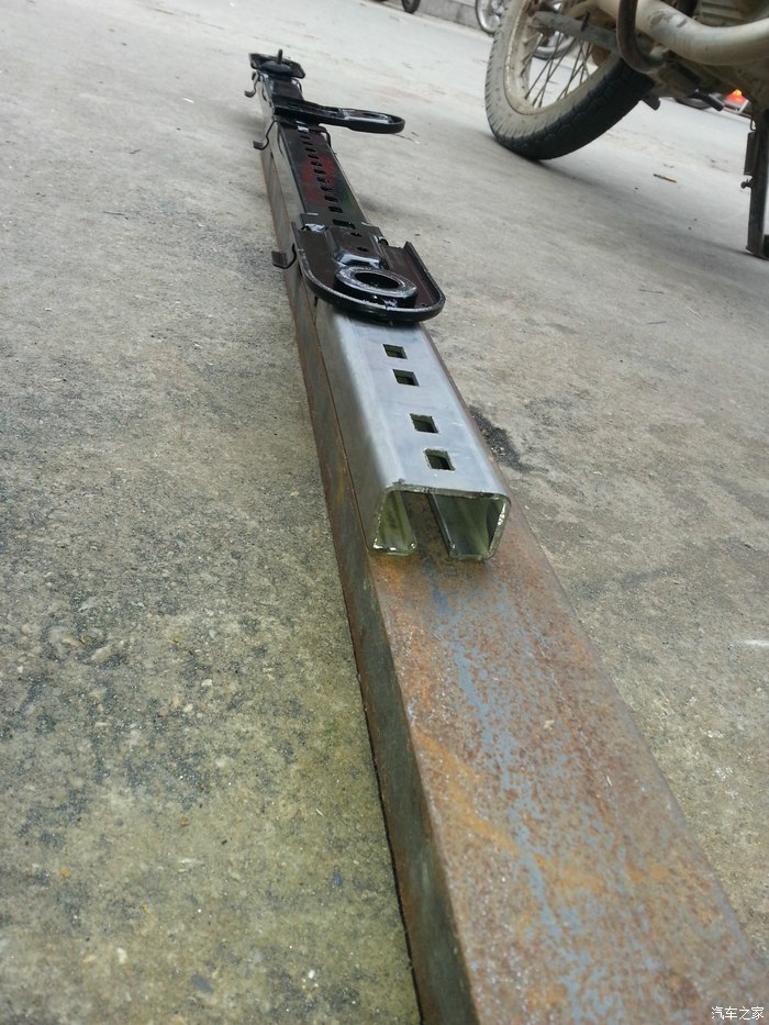

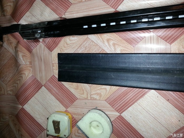

最先找了广东开模做了一根,可惜尺寸相差太大,用不了,最后才找了这家,先叫他拍一下尺寸给我对比下,这根是2米的。。
到货了,我买的是一米的。。

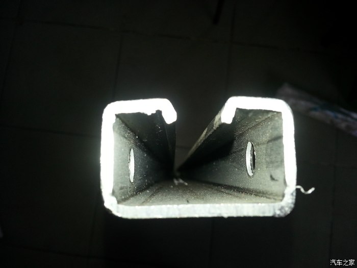

拆包。。
背面。。
立面。。

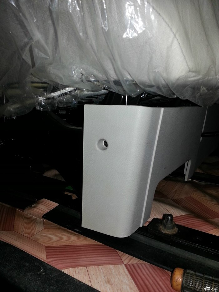

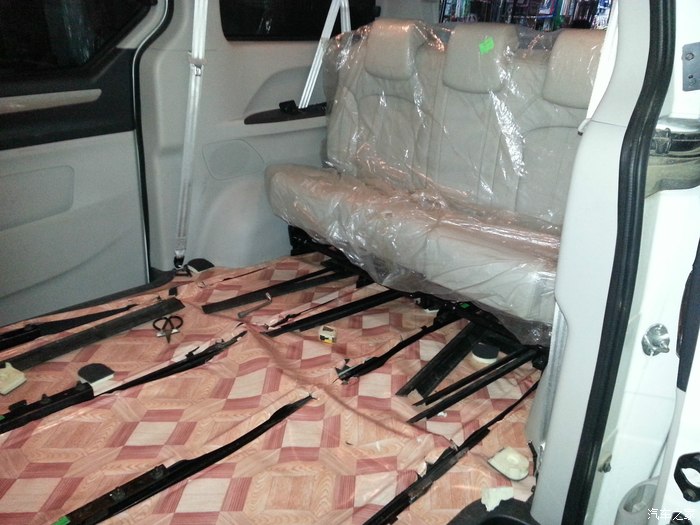

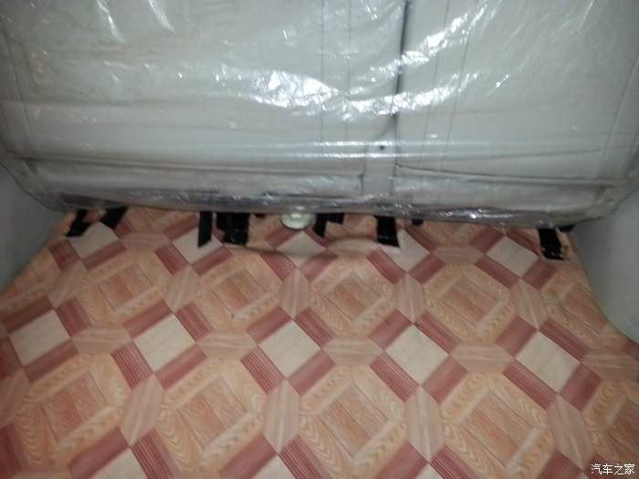

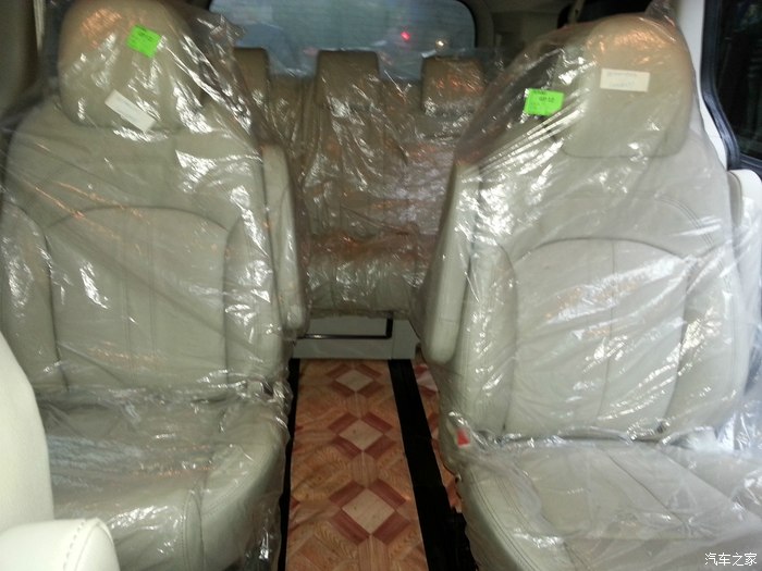

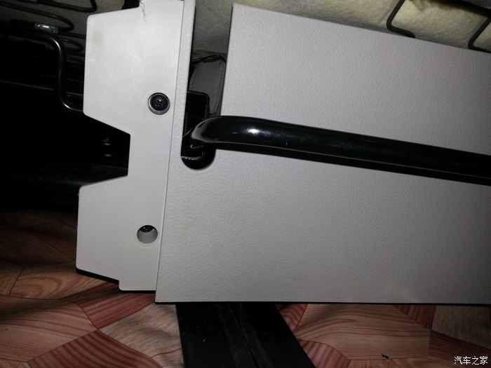

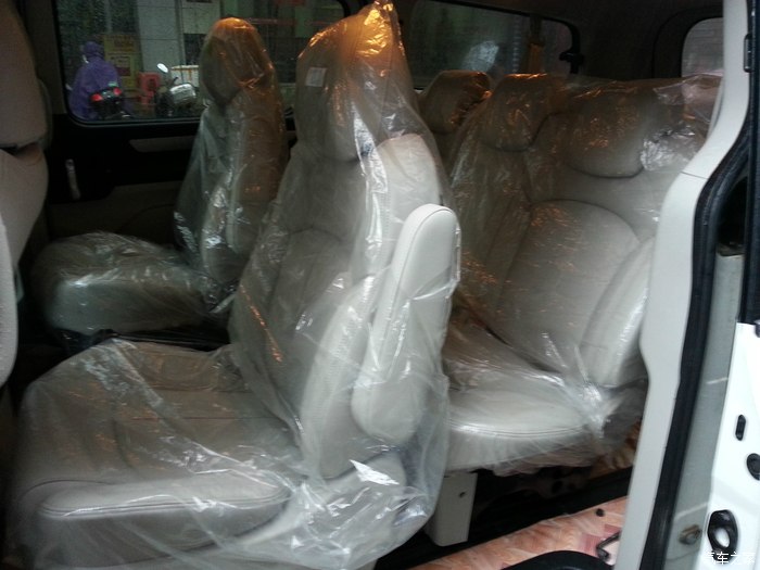

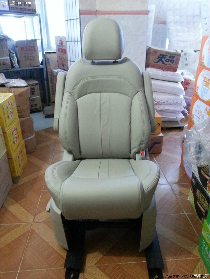

开拆座椅,2排原来就拆掉了,所以这里只拆3排,座椅两边各有一个螺丝,拆开就可以拆掉两边板了。。
中间也有两个螺丝。。
把下边的螺母都扭下来。。
一抬就出来了。。

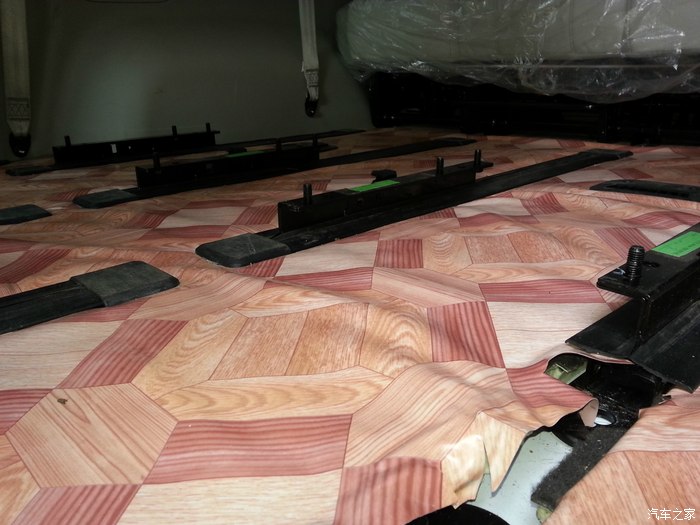

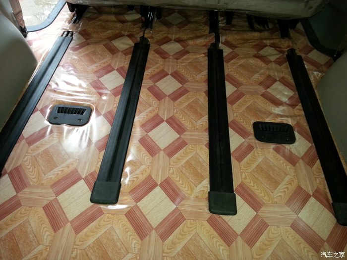

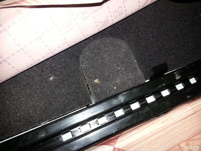

拆掉座椅后就这样。。

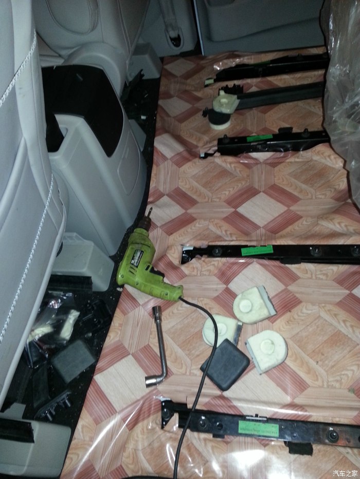

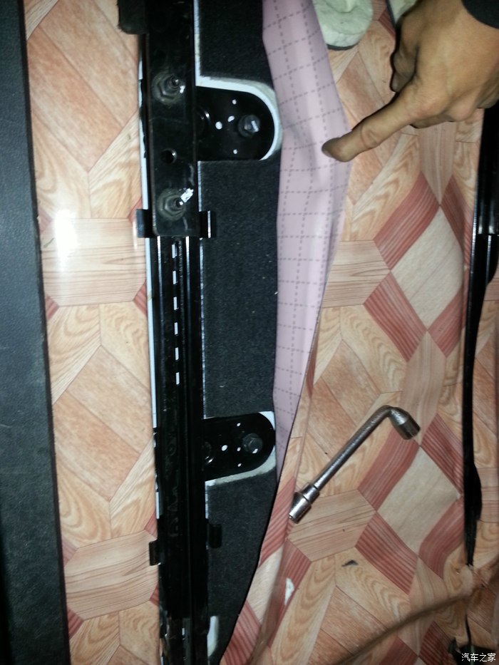

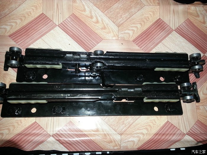

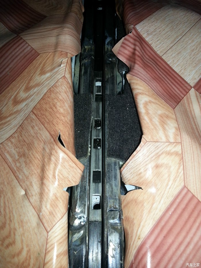

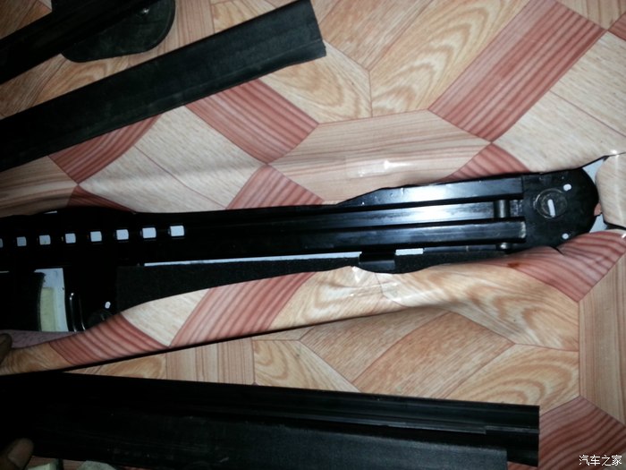

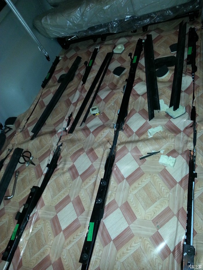

开拆轨道,图片是以前的。。

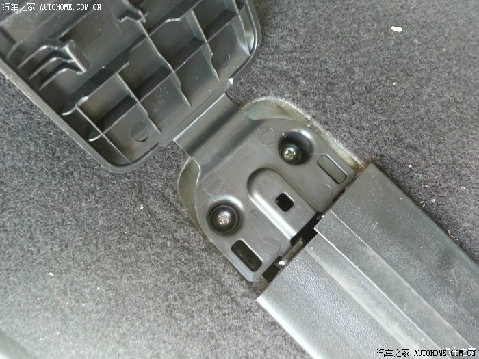

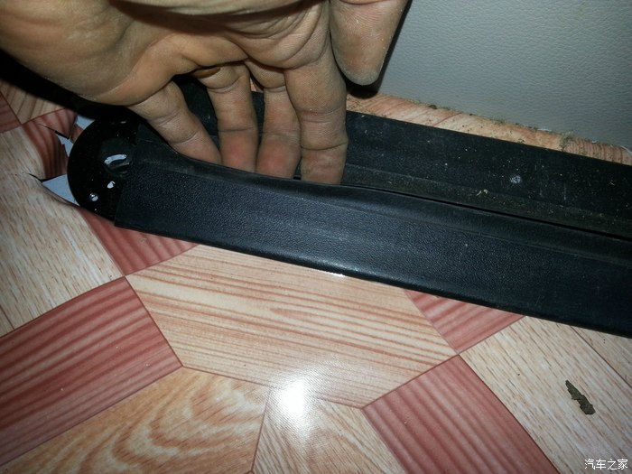

用手从这里一拉就出来了。。

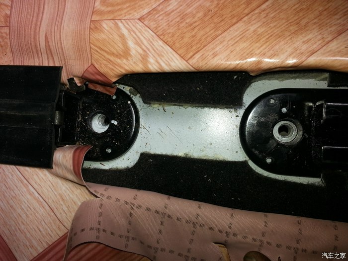

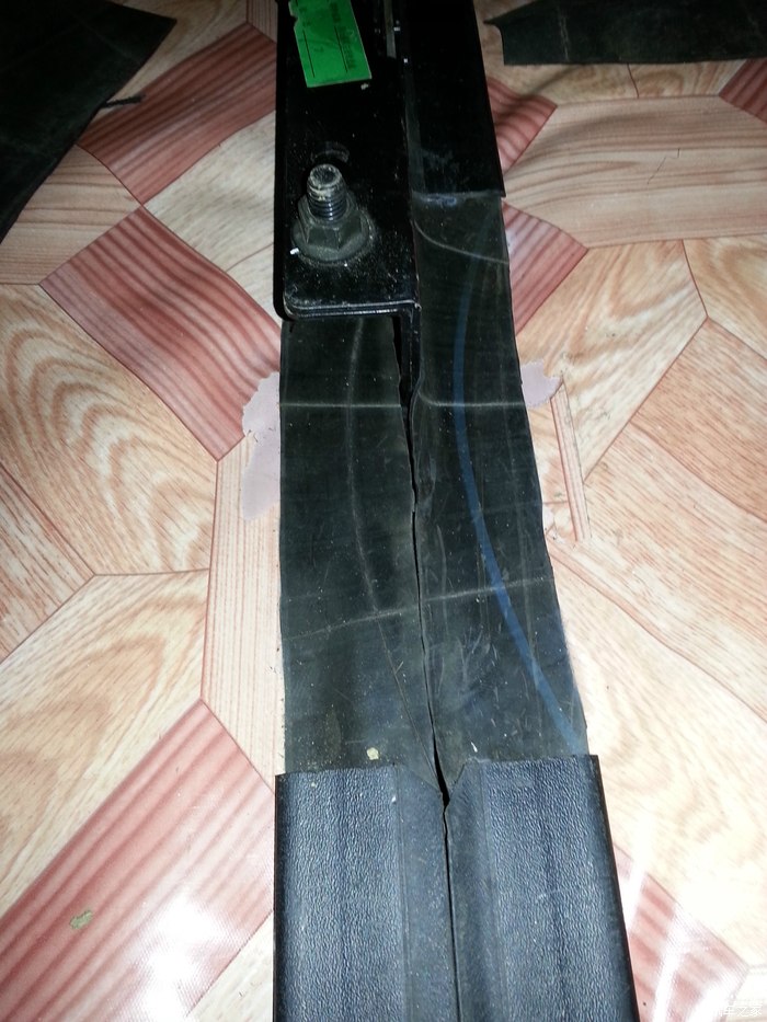

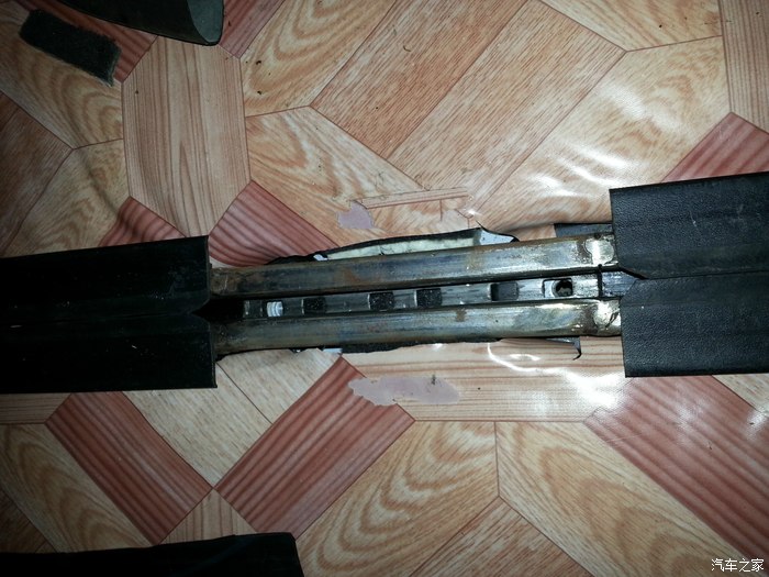

前后的对接口。。

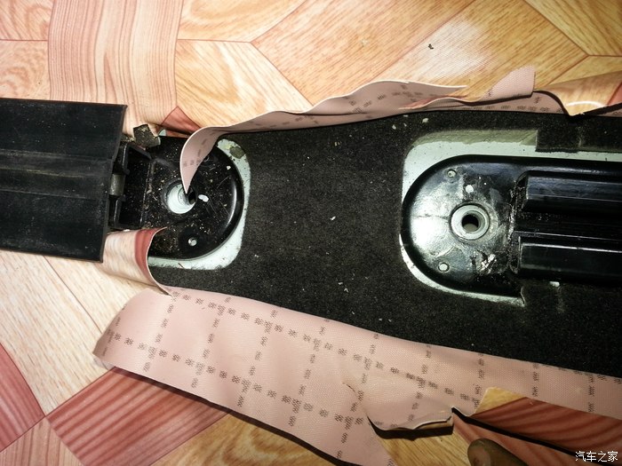

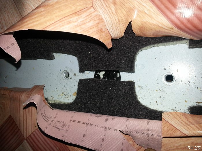

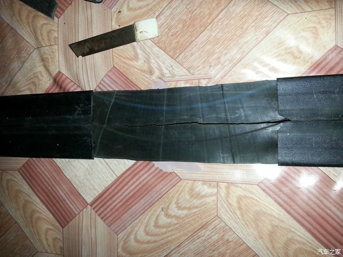

把中间切开。。
怕切太大可以先切一个小口。。
下面挖大点。。

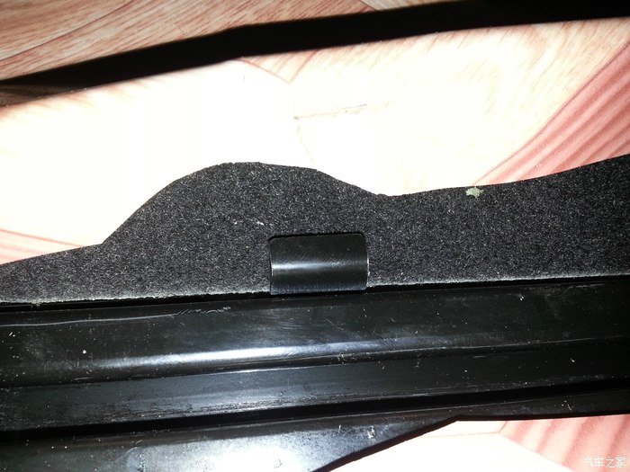

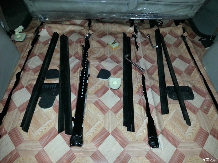

把轨道边上的卡扣拆下来,然后把滑脚拿出来,要记住每个滑脚的方向,不要后面装反了。。

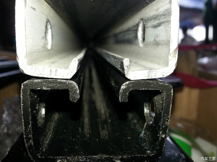

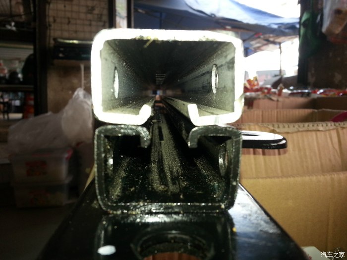

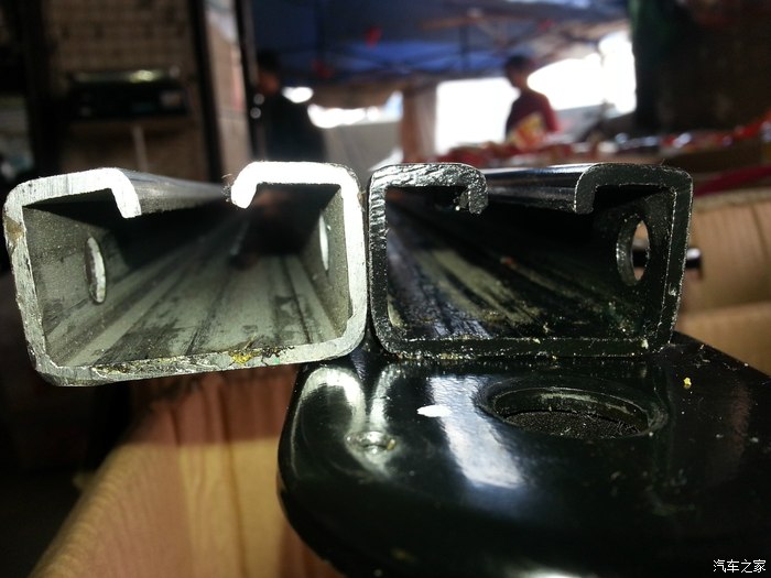

两个轨道对比,差不多。。

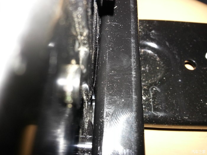

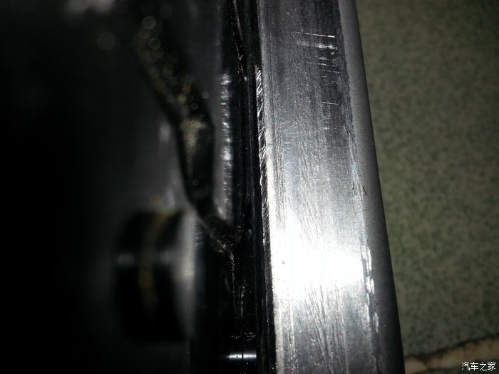

滑脚在原轨里有点缝隙。。
滑脚放在新买的轨里没有缝隙,还不好滑动。。

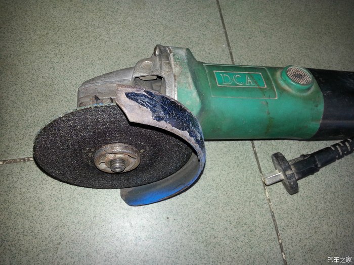

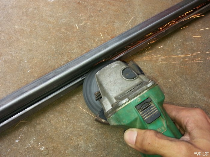

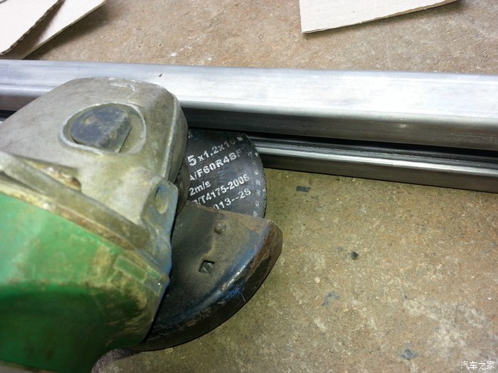

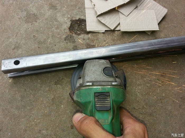

拿家伙。。
对着这样水平的磨。。
开工。。
还要斜着磨下
滑脚放在轨里有缝隙了,好滑动了。。
磨后对比。。

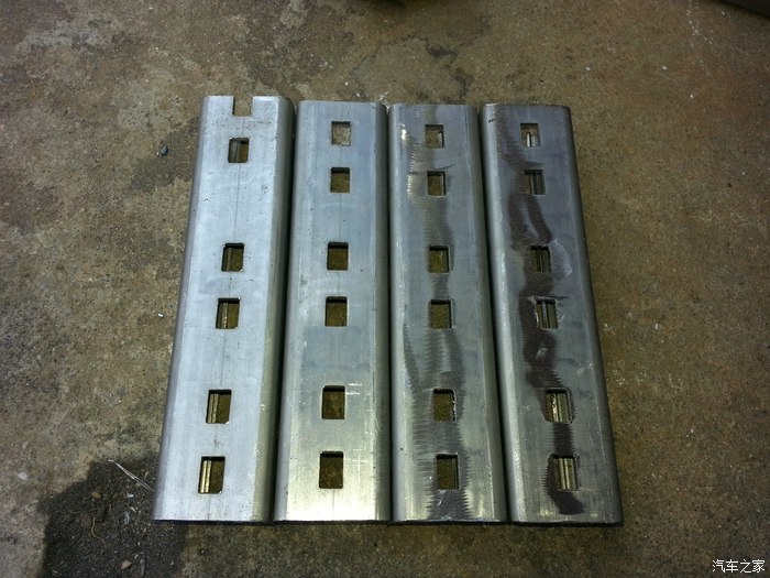

在切成四节,有一节开孔没对尺寸,等下得放在最边上。。注:17.7-18.3厘米都行,为了方便安装,切18厘米最好。。

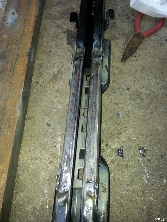

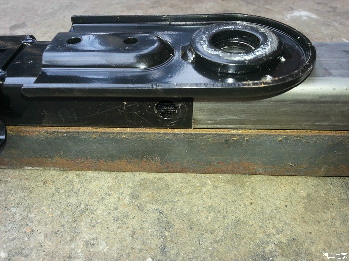

找根长方铁,把轨道放上对直。。注:轨道不要放后方向了。。
开焊,要焊牢点。。注:不要焊穿了。。
完成。。

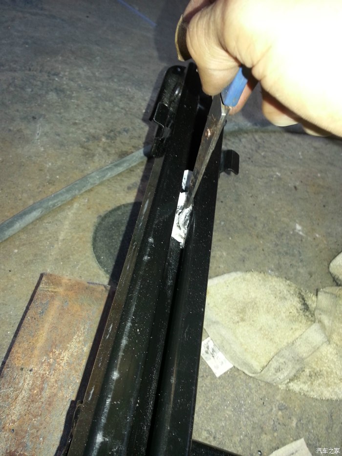

塞点纸巾在一头,用剪刀一路推到另一头,这样就可以搞干净了,把2排这边的卡扣打开,把3排的滑脚放进去看看好不好通过,滑的话就行了,再把2排的滑脚放进去,扣上卡扣。。注:不要放反方向了。。

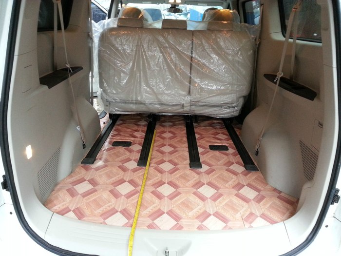

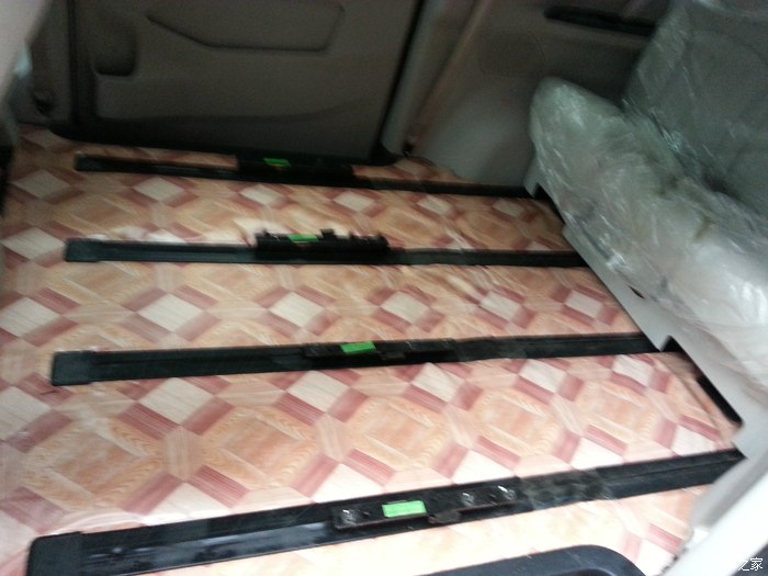

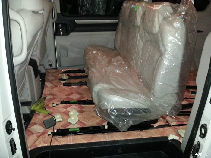

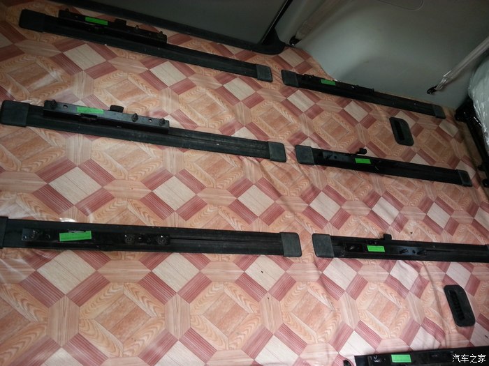

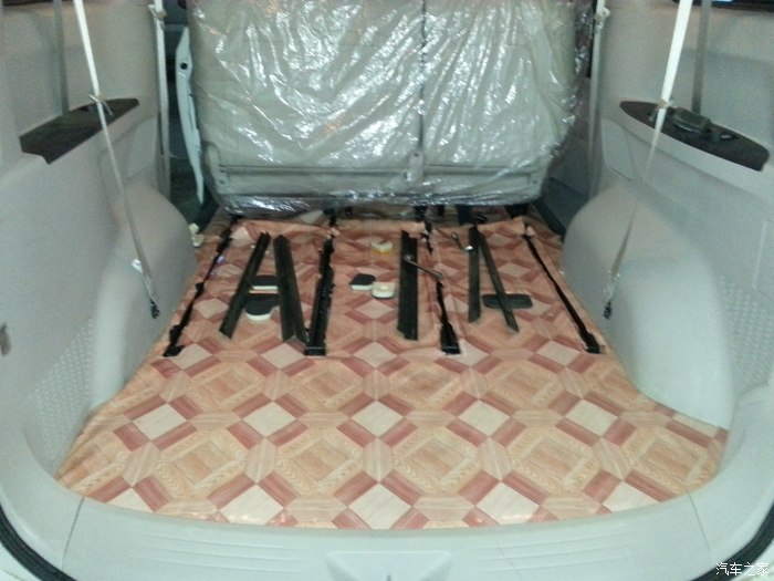

放上车,放到位就行了,接着做另几根。。
全部放上了,接着把第3排座椅放上,螺丝上紧。。

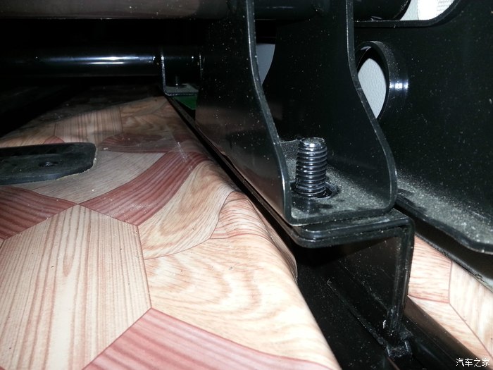

把第3排推到最前。。
把4条轨道最前的一个螺丝上紧。。
再把座椅推到最后。。
再把后面的螺丝上紧,然后在前后推下,看滑不滑,滑就OK了。。

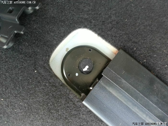

先把后面螺丝上好。。

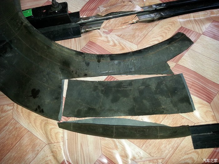

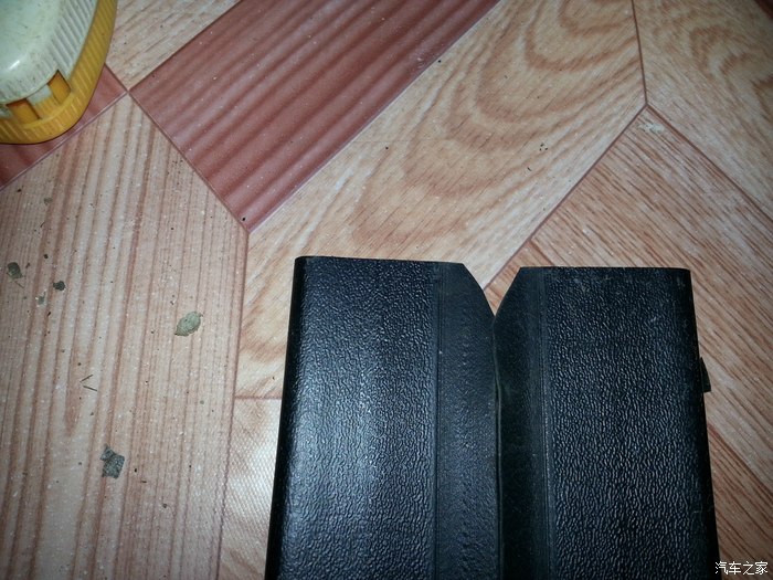

把防尖胶通轨这头开个V口。。
照卡位扣上。。
后面完工,前面也这样做。。
现在到中间了。。
这个大家都懂吧,要剪长一点,两头中间也要开个V口哦。。
先把两头的防尖胶拉起来,用502直接贴在铁上就行了,然后在防尖胶下也滴一点,在把防尖胶压下去,直到粘紧了。。
用小刀开口。。
这样就可以过了。。

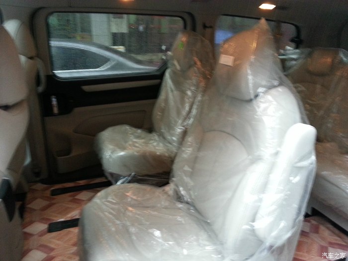

上2排座椅,完工。。
正常情况。。
全部推到最前。。
后面空间。。
有1.25米了。。

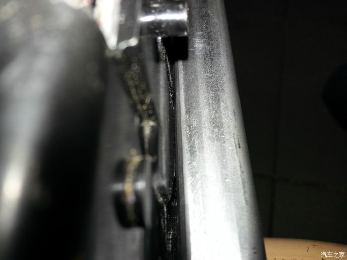

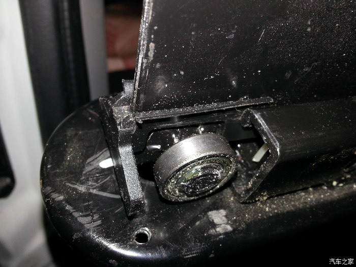

还有哦,第2排比第3排的滑脚中间多了两个轴承,在通过焊接点时可能会卡住,有两个方法。1.把中间两个轴承去掉。2.把中间两个轴承磨小一点。。
