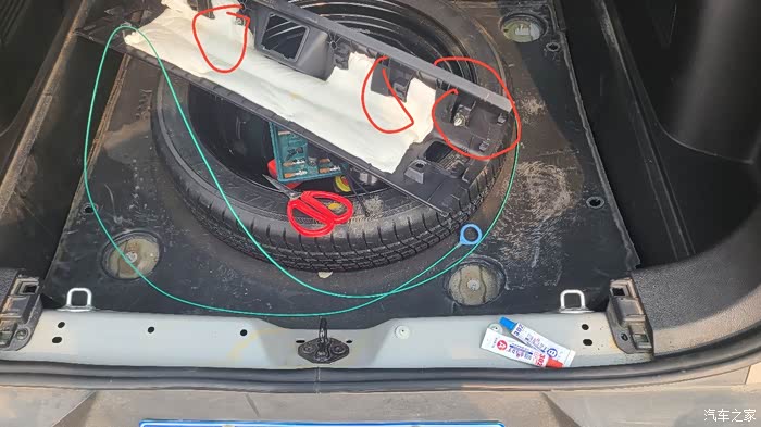

第二第三颗在下面,备胎下面有一个橡胶的垫子,垫子上每一侧都有两个小孔,小孔对应的位置就是螺丝
把垫子拉起来就是这样啦,把螺丝拆掉。

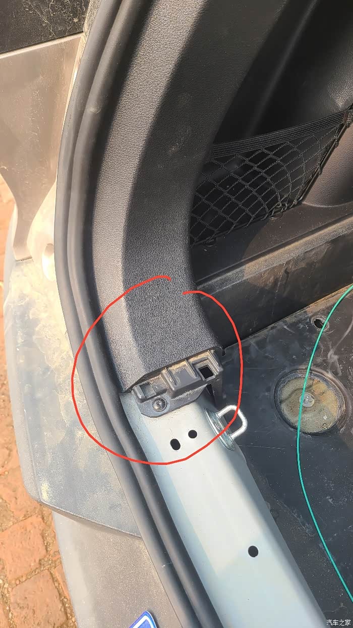

第四颗在侧面有一个装饰盖
把装饰盖取下,就能看到一个T25的螺丝,这也是唯一一颗T25,取掉之后要把图片红圈位置的装饰盖也取下来,然后把后备箱的胶条拽开,把手伸进胶条缝隙中,又开始大力出奇迹了,里面都是塑料卡扣,使劲干就完了!

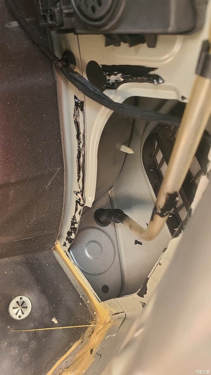

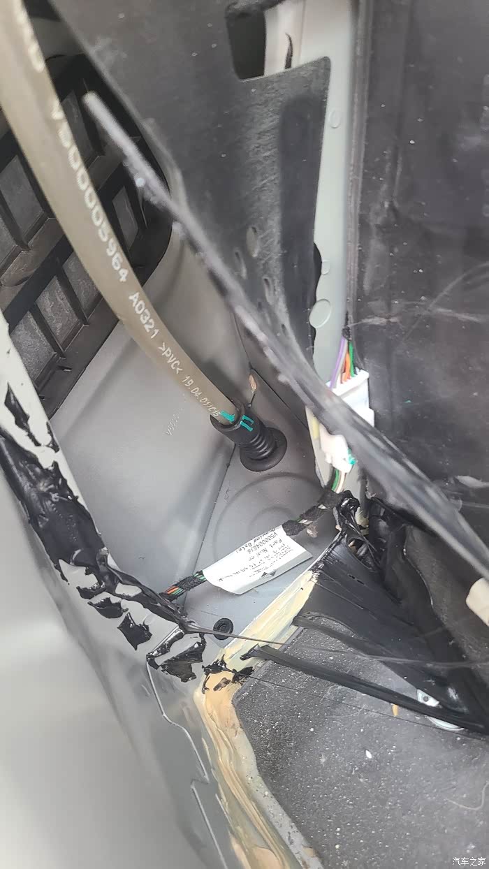

这时候看到排水管在接头上放的挺好,结果用手一拔,又脱胶了,我猜的一点也不错,这时候请出老朋友AB胶和绝缘胶带,使劲把黑色的排水口也拽上来

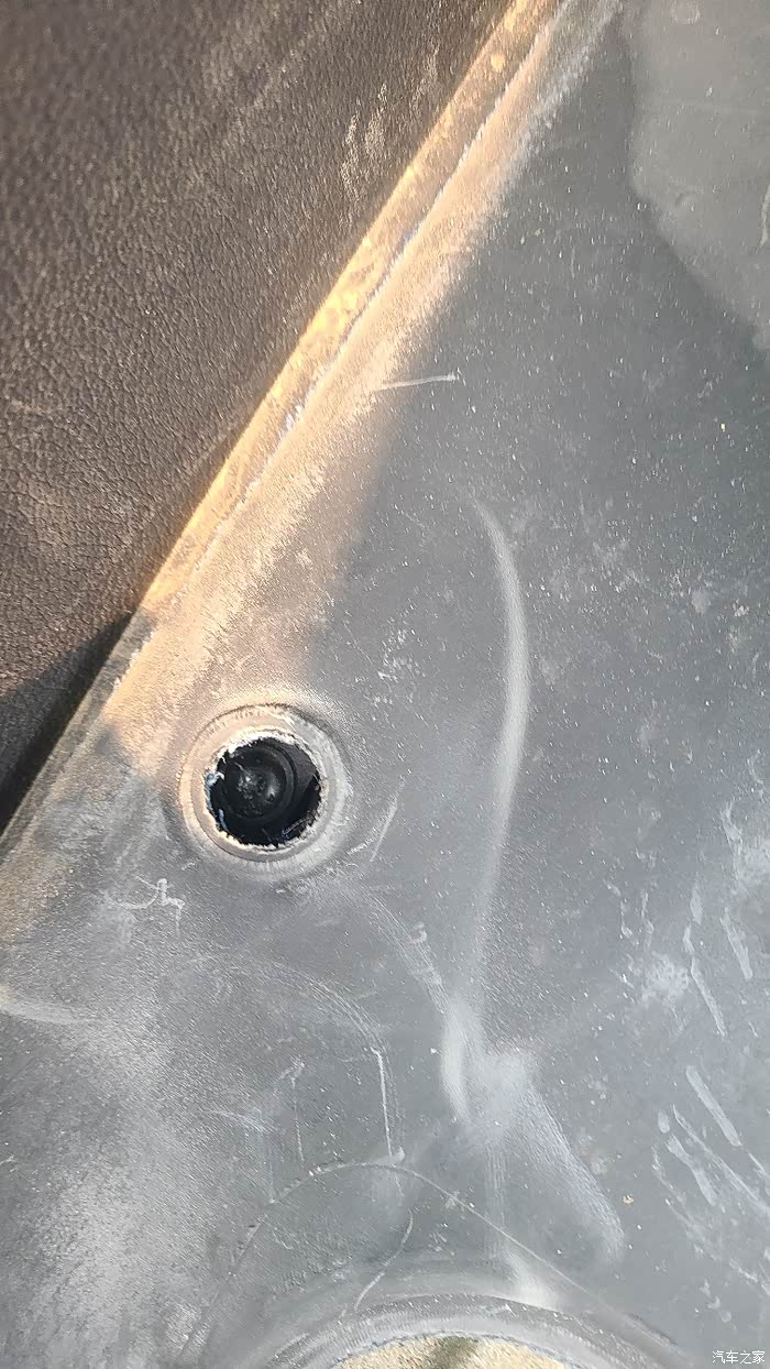

把排水孔剪个斜角,这样就不会积攒脏东西了,排水管就不会堵了
然后AB胶你给我上!抹上AB胶,把排水管接上
然后绝缘胶带给我上!最后把排水管插回到底盘上
