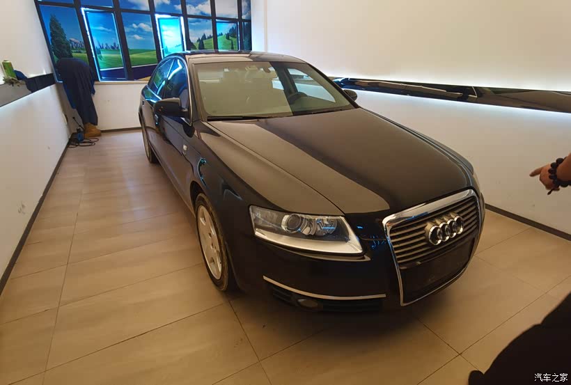

首先在X鱼上面浏览了很久,目标都是3.0以上四驱的版本,由于广东地区奥迪车都比日系车少,而且都是2T为主所以搜寻了好久好久,要么就是价格不合适,要么就是图片看出来已经很差,A8 4.2的话精品车况也超预算了,所以找了很久,突然有个帖子发出来的车源是4.2看着不错,上汽车之家查询了下真的有这个车型,而且配置极高,四驱,查阅同年的4.2发动机居然有S4/S5/A8/Q7在用,少见罕有的车型,还是四驱,当即就研究了一个上午,同时跟车主沟通也非常的好,跟我描述了车子大概什么成色,车子目前有什么通病,收车嘛最主要是车主讲真话,才好判断,得知车主在东莞,约上师傅马不停蹄的晚上赶去东莞看车

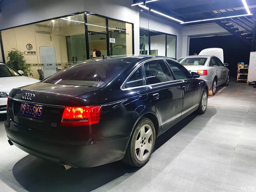

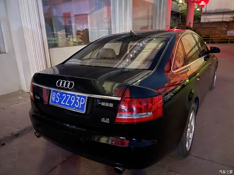

这个车牌已经注销,所以就不挡了,合资的顶峰,4.2 V8而且是后期带直喷的quattro四驱真香呀,动力和扭矩和前期电喷都不一样,车子内外成色都挺好的,而且车主居然是没贴膜行驶了好久,试车的时候发现初步有几个小问题,跟车主描述的大概相同
除了改了一个山寨导航外基本车子都是原汁原味,副驾驶的桃木居然一丝划痕都没有,这要点个赞

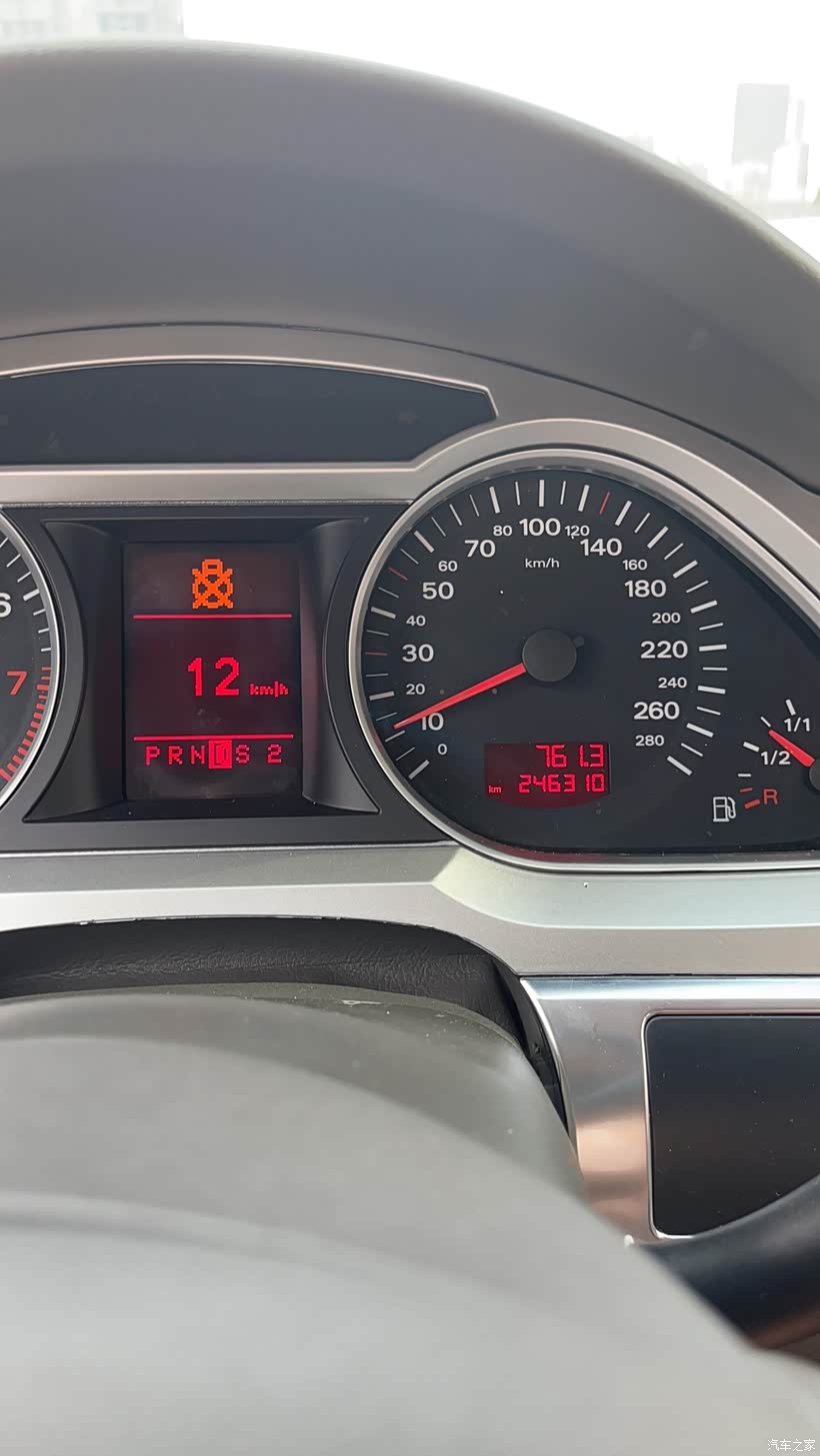

行驶1000km遇到的问题
车行驶了一个月左右,各种路况都尝试了个遍

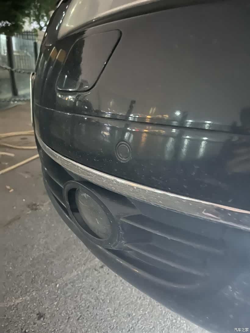

1、车子前后各有一个雷达,偶发性失灵
解决方式:拆杠更换,新的原厂也不贵百来块,由于大众奥迪平台化产物,好多车配件通用,真心不贵,我皇冠之前坏了前面一个雷达,一个就1800,马上好感就来了。哈哈以前听别人说奥迪配件都是超级贵,也不能道听途说。

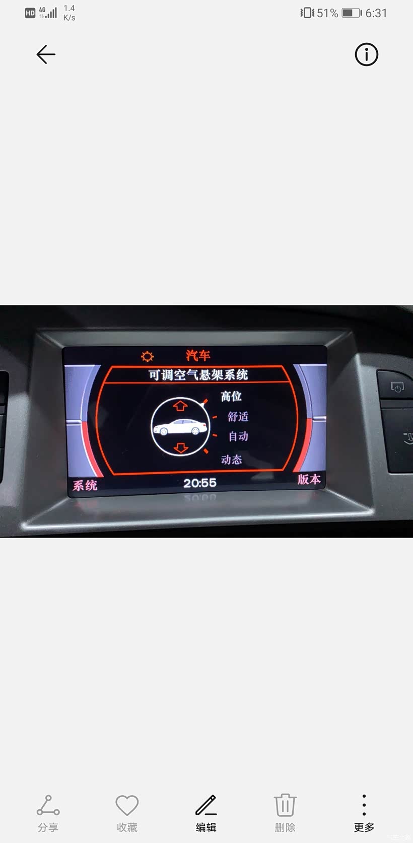

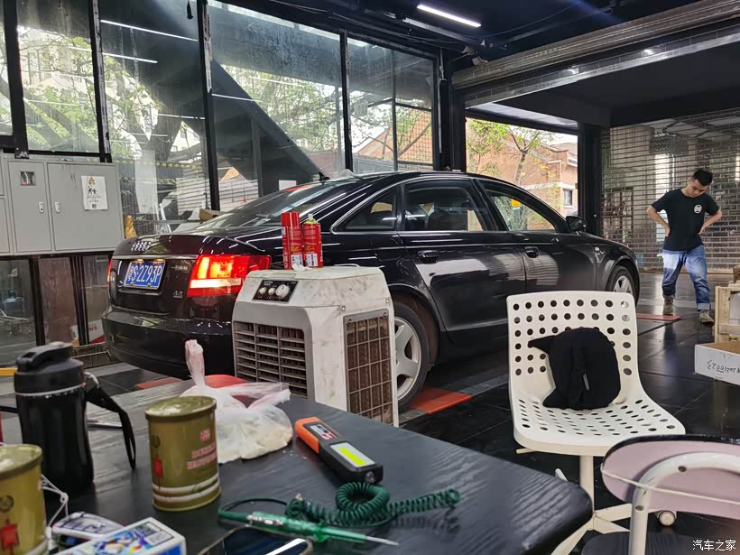

2、空气悬架高度传感器、分配阀、前悬右侧胶套老化

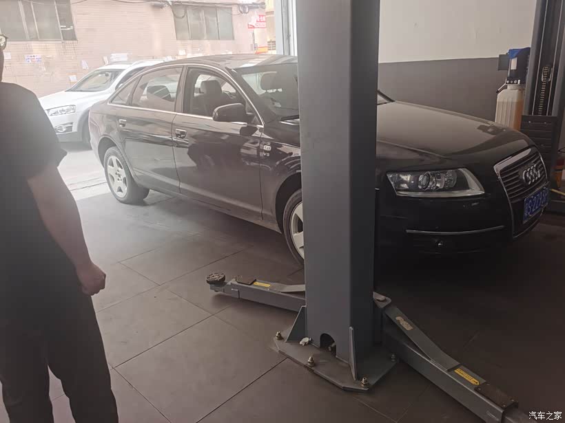

解决方式:更换就好,高度传感器有个罩子那个比较重要,配件不贵,主要罩子不见了不好配,拆车的也不愿意单独拆,只能买新,分配阀这个没啥好说的,10几年的车有点泄压换就好,前悬气包也换就好不贵,当时开去专门搞空气悬架的地方寻思着没一两W下不来,毕竟是当年落地95W的A6,其实更换后,由于配件平台化一套下来4K左右,老板说宾利劳斯莱斯来了也是这么弄就放心了,还有这个东西要交给专业人做,车子在更换这些配件后要用专用电脑匹配高度,和重新解码。

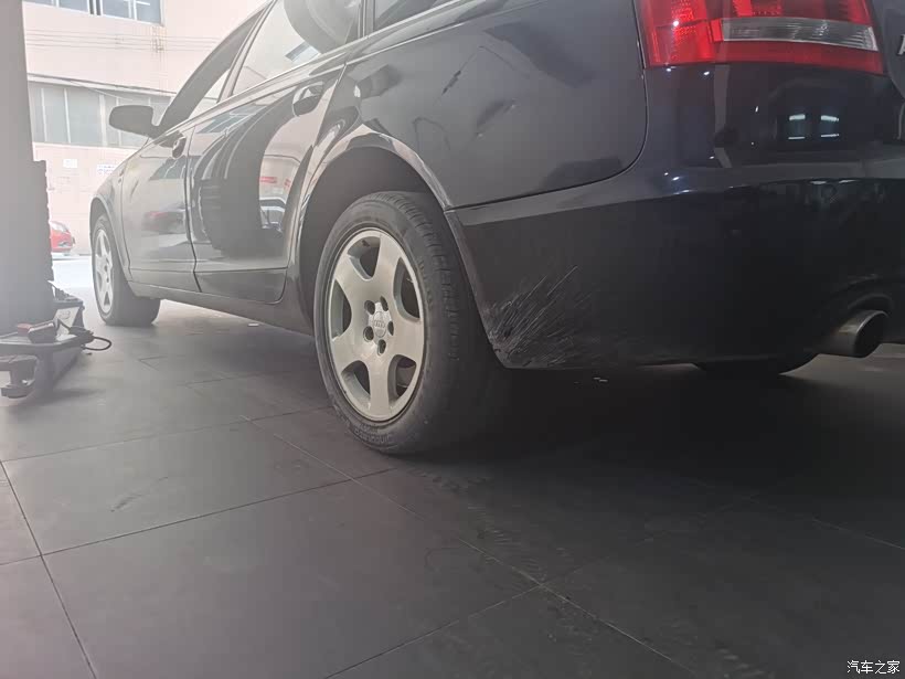

4、漆面
解决方式:两幅漆都是小剐蹭,回去亲戚4S店喷就完事

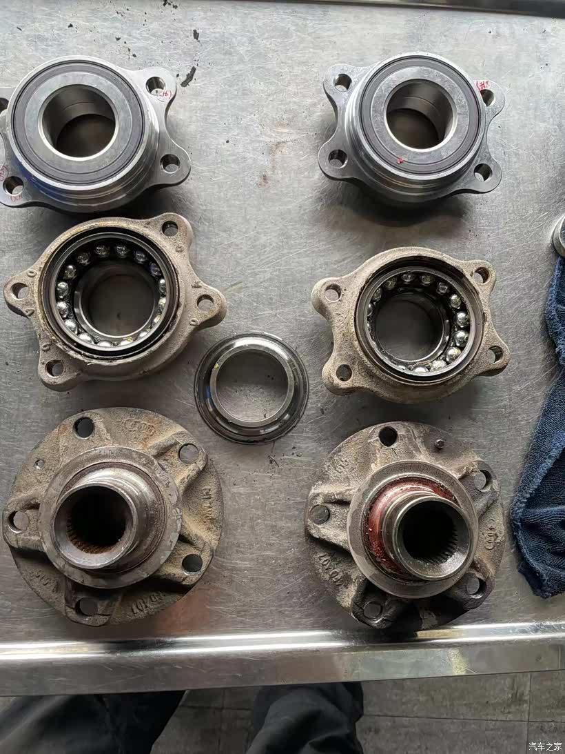

8、轴头
解决方式:20W左右的里程的车,轴头在60~100行驶会有嗡嗡声,一般都是轴头坏了,都是正常的损耗件

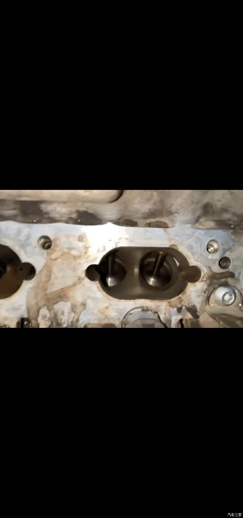

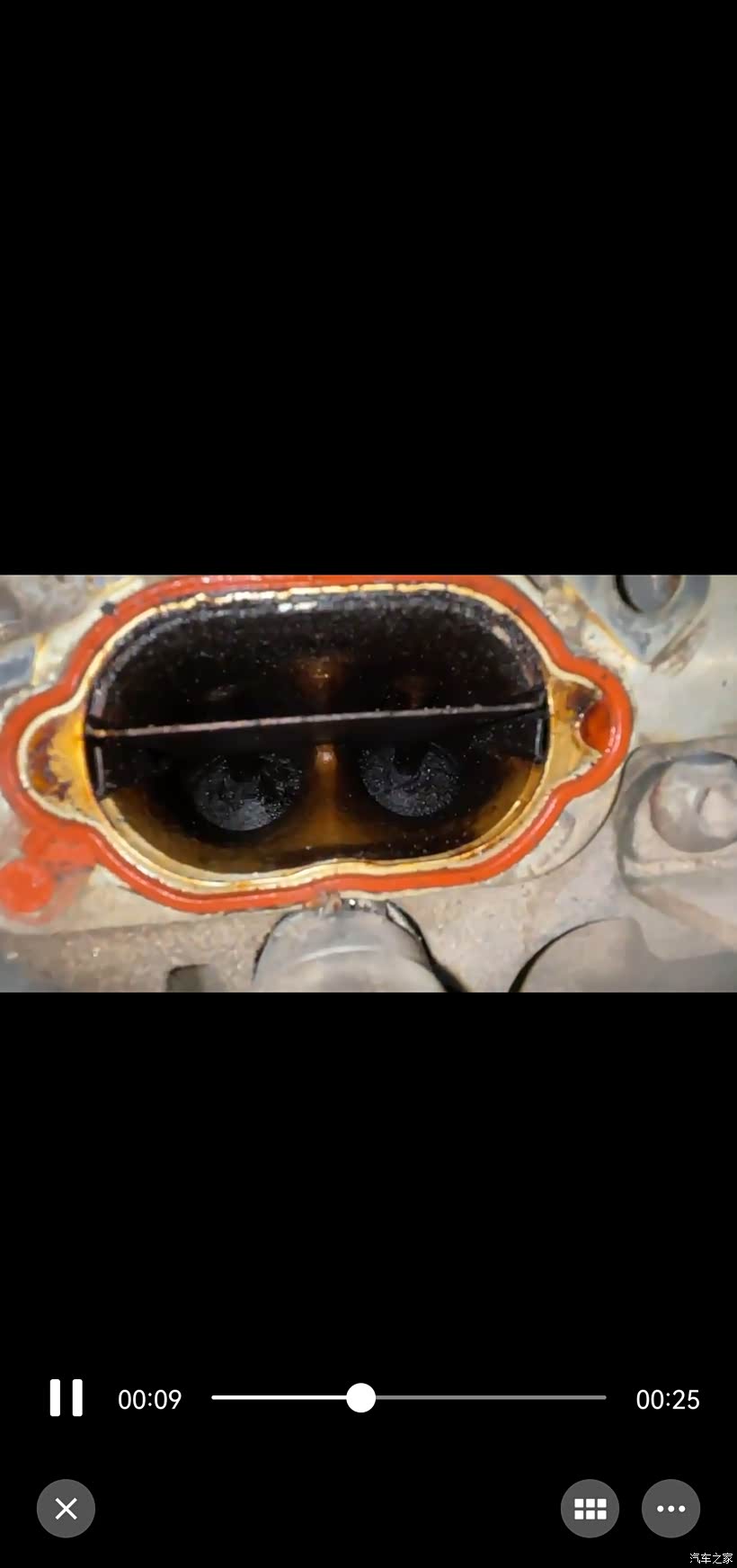

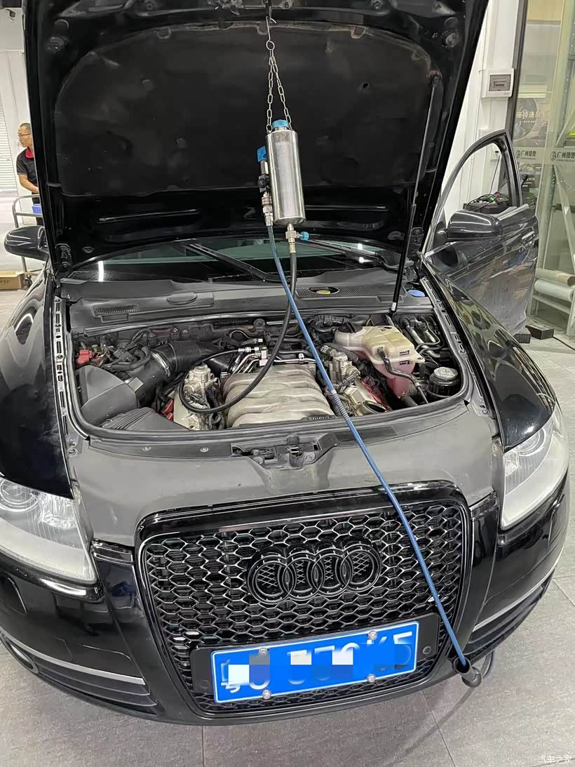

9、发动机挖煤、清洗油路
解决方式:洗干净油路和进气孔哎,车子立马就爽了,挖煤是用的核桃沙

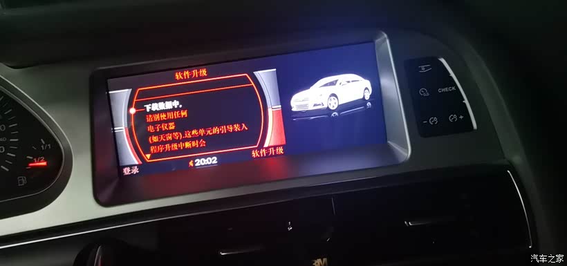

10、主机系统升级
解决方式:去专修奥迪的地方死皮赖脸的免费升级,刷了些隐藏功能,毕竟要省钱嘛,地图,CD,空气悬架,空调等功能都升级了,马上就不一样了,顺便换了个双系统的导航把原车闪照的扔掉,carplay还是挺香的

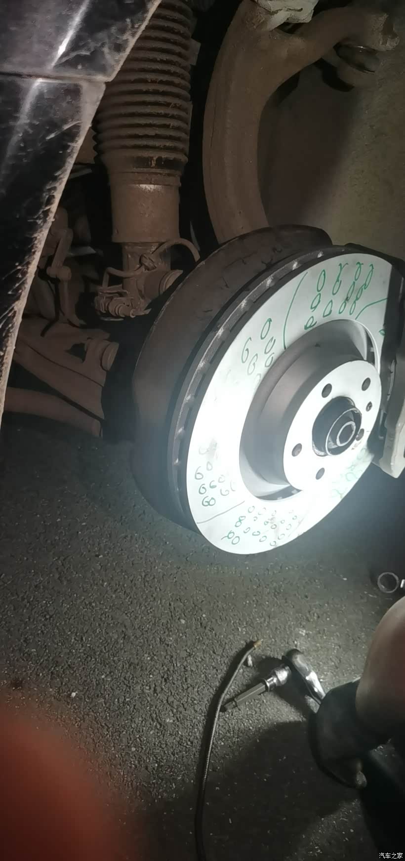

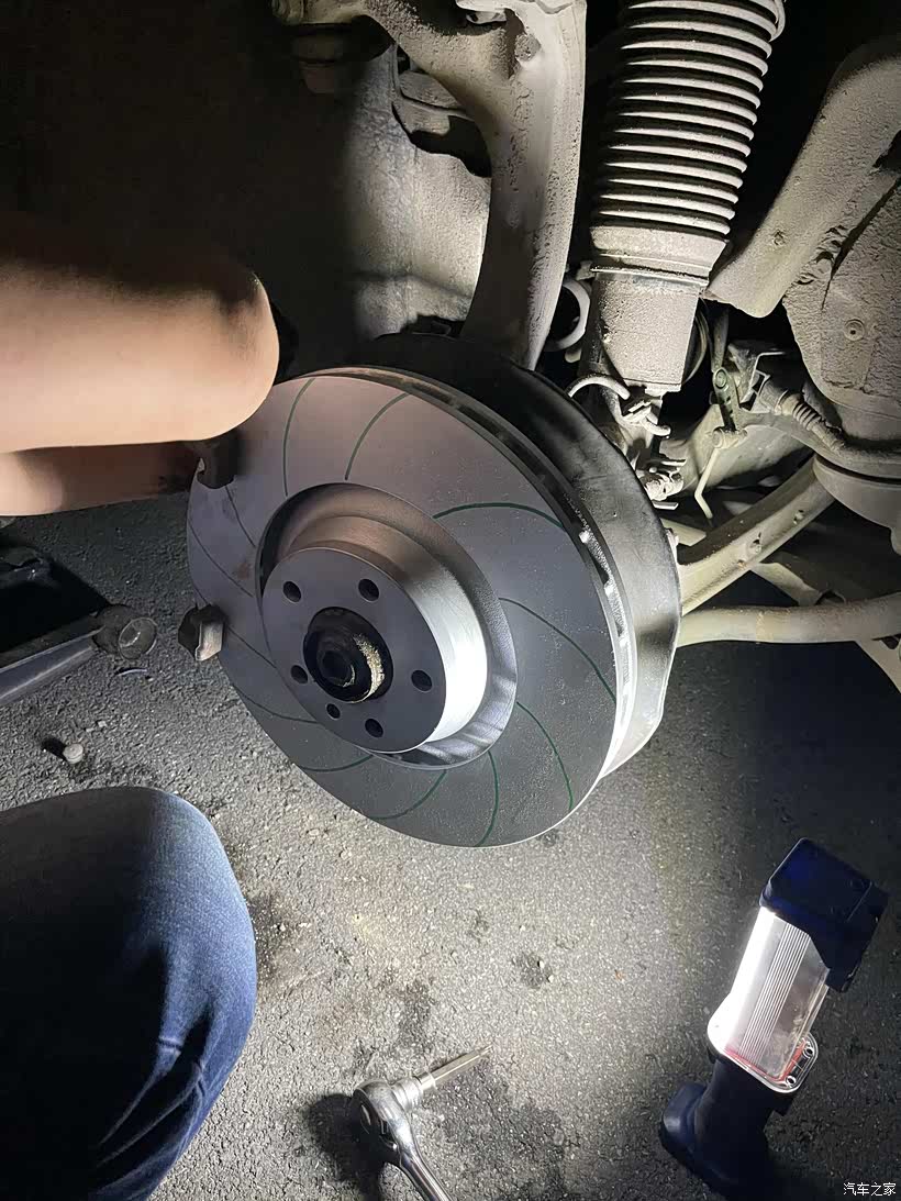

11、刹车碟
解决方式:这么大马力的车肯定要跟进好刹车系统,磨损的差不多直接换新

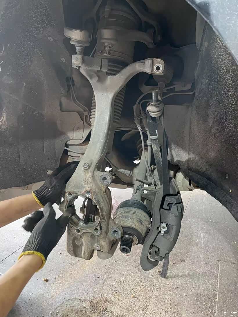

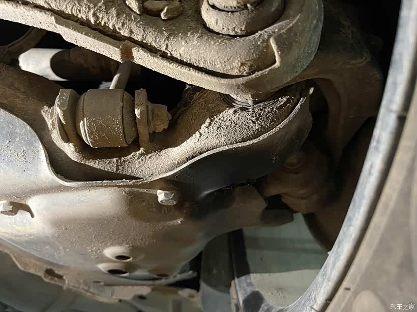

更换上摆臂,下摆臂/各种胶等各易损件
空气悬架泄压问题
这是最高的车身高度,看一晚上会泄压降到多低

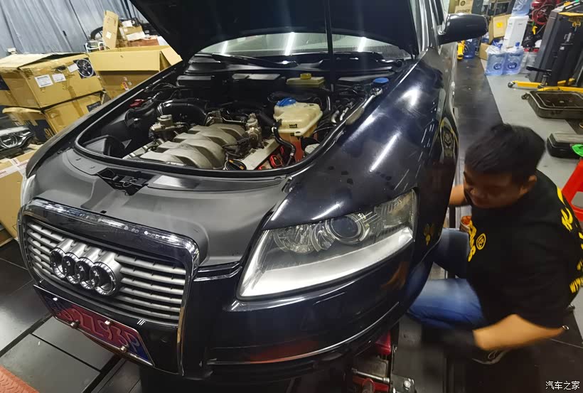

去奥迪专修升级电脑

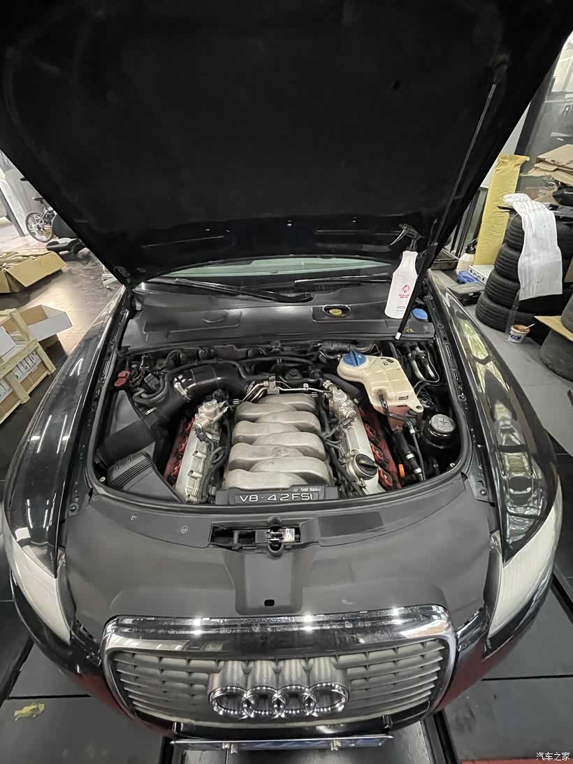

紧凑整洁的发动机舱

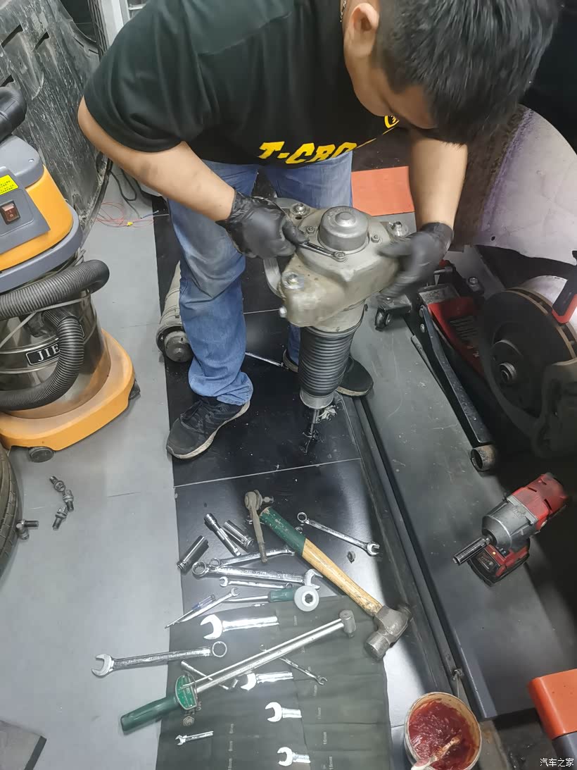

检查是否轴头问题
前面两个轴头
更换轴头
挖煤
挖煤后

清洗油路

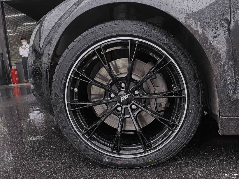

4、更换轮毂

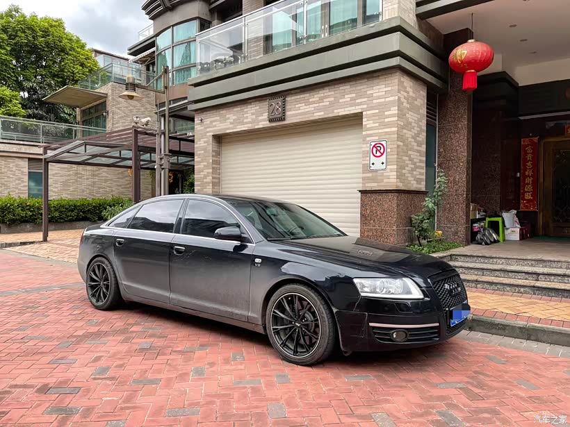

拥有了当年的梦想行政轿车两台
更换了熏黑中网
更换新的ABT轮毂 搭配行政A6

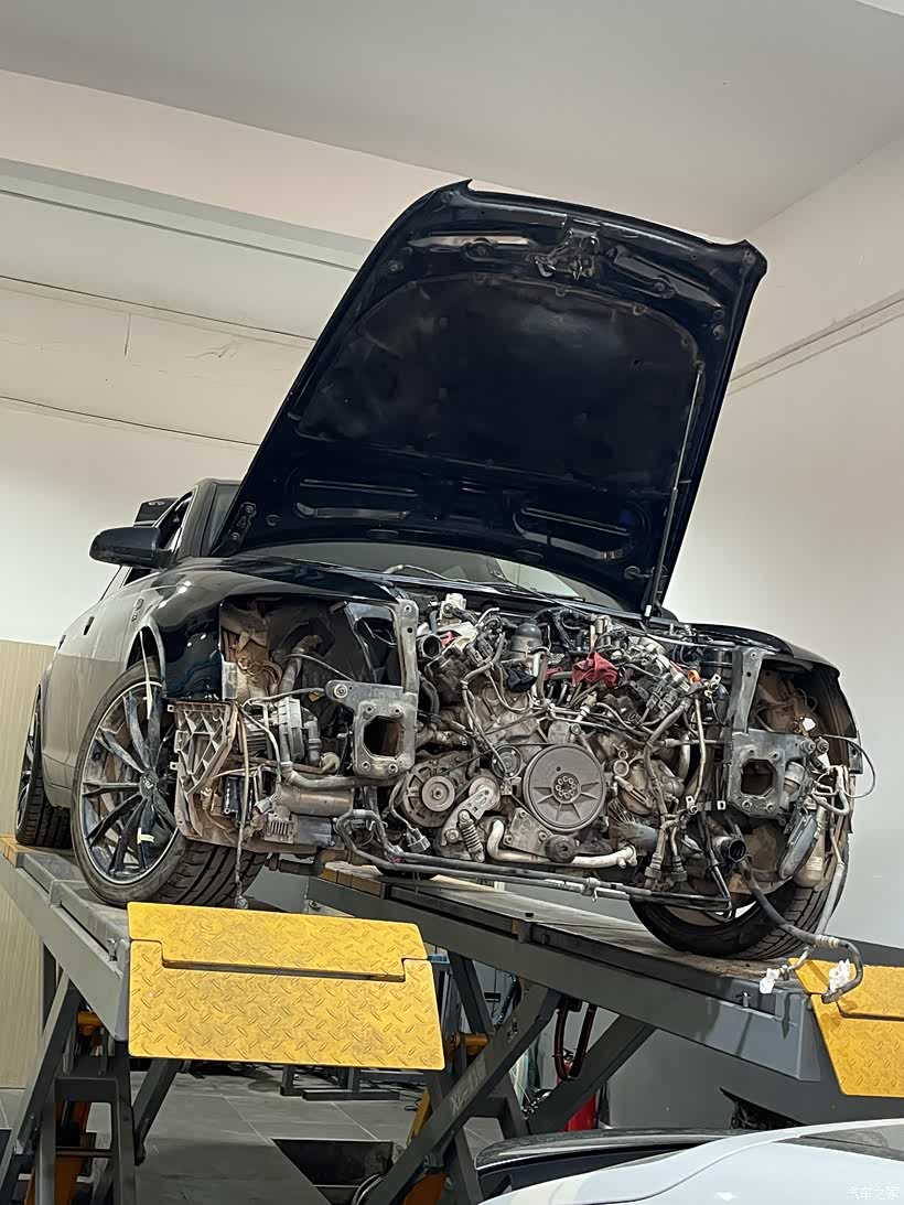

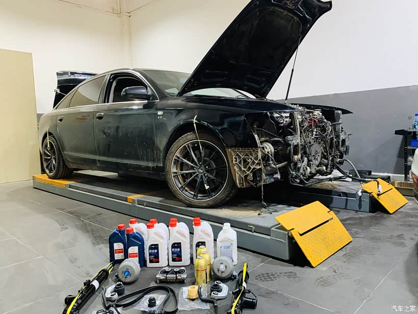

继续更新哟20210814(第二阶段重大整备)

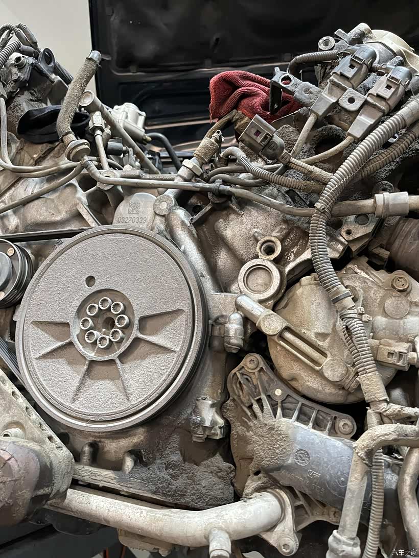

根据大佬的提示4.2这个车有个通病,就是进气歧管的升程马达会坏,之前一直没注意这个问题,车子在2000-4000转急加速的时候会有种慢半拍的感觉就是进气马达的问题所以一并换了

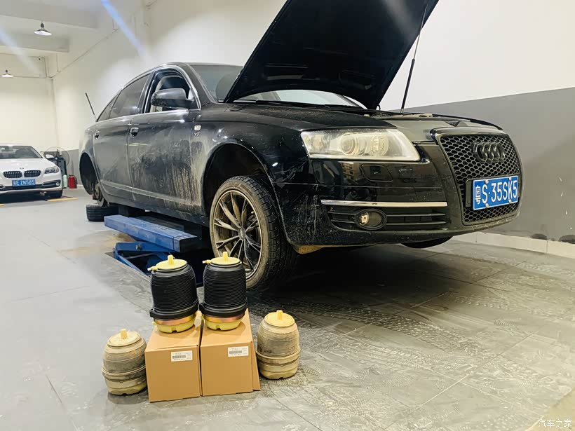

后面两个气包,C6是气包加铜芯减震

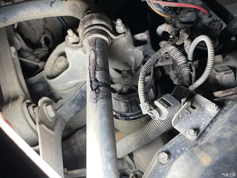

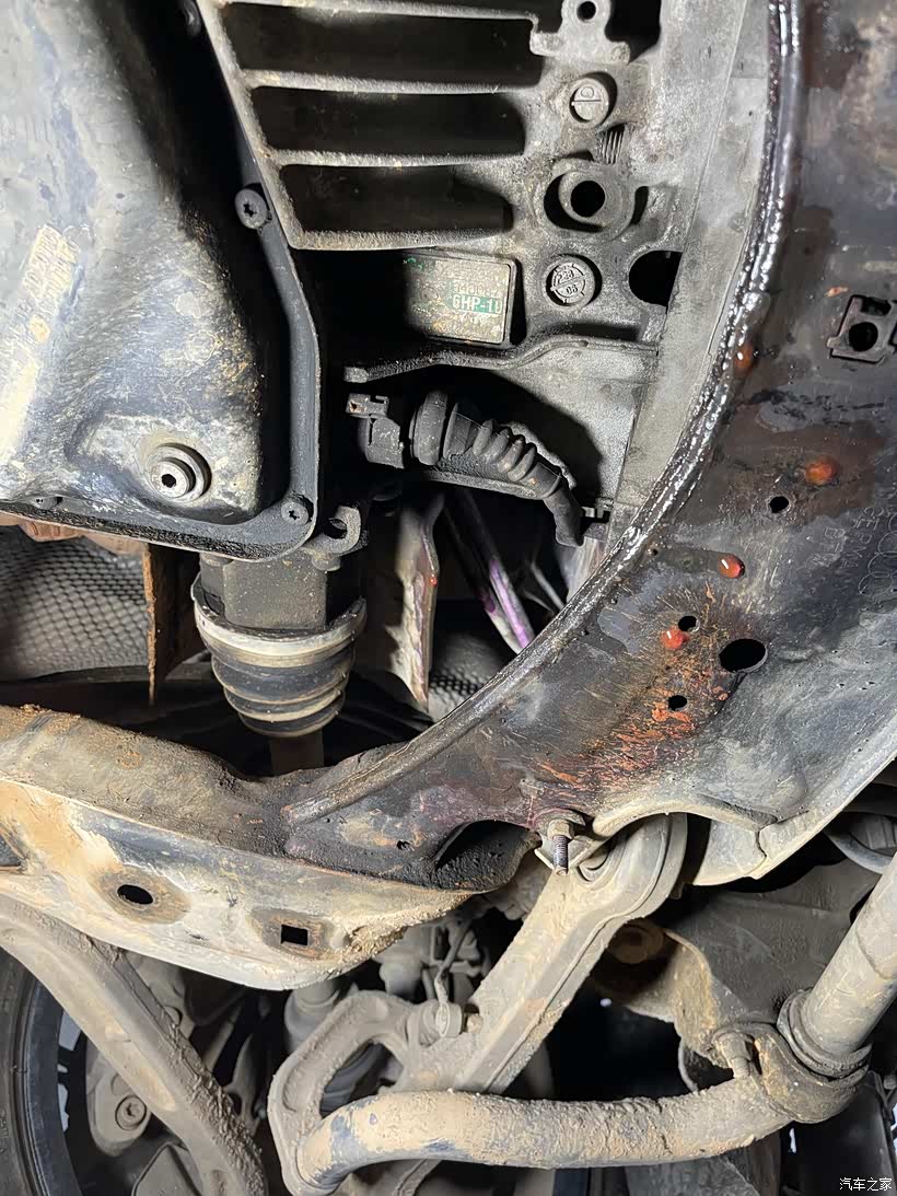

检查到了漏水的地方

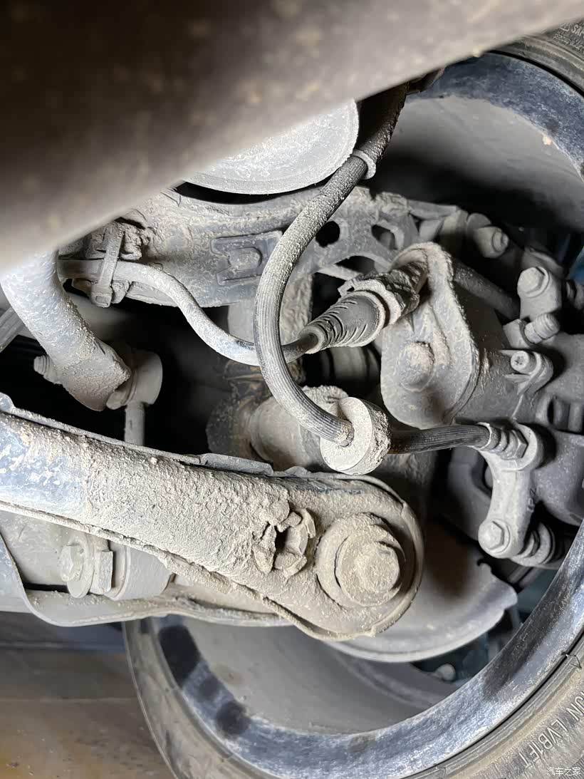

后半轴防尘套漏油
漏水

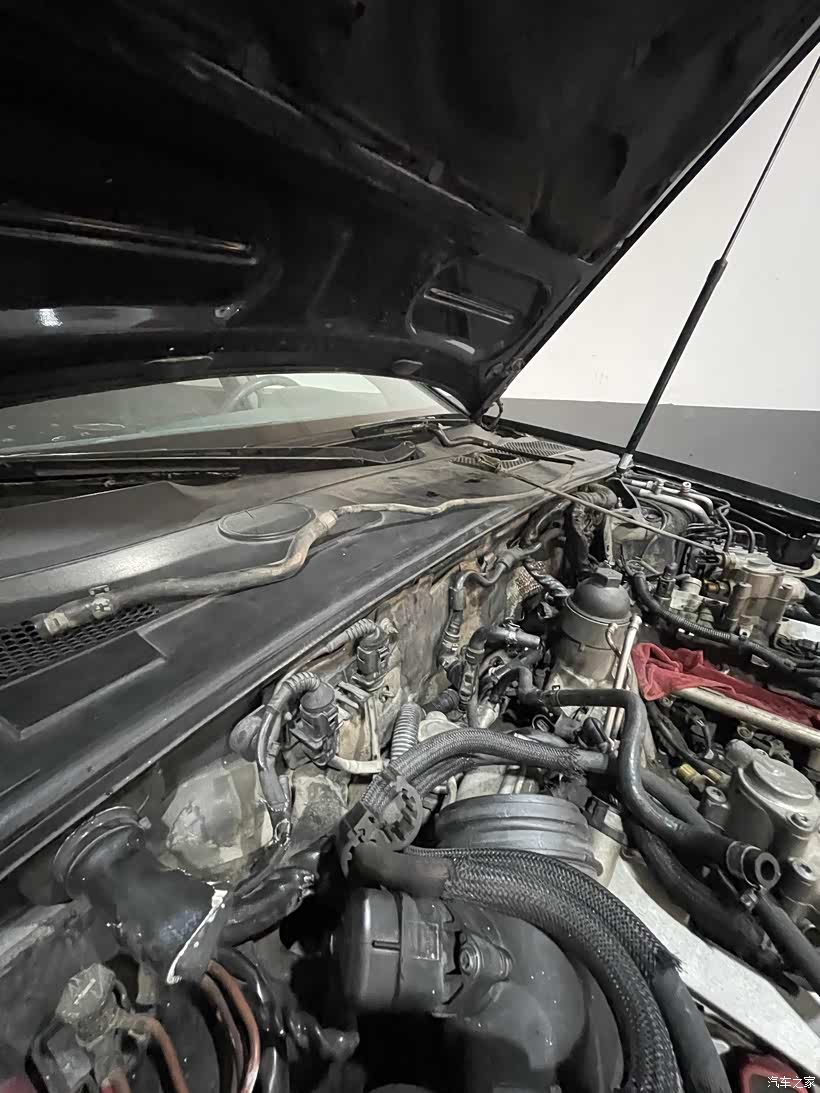

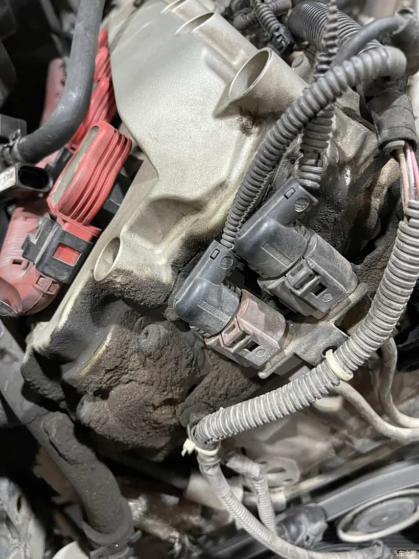

顺便把缸盖和机器的油渍,垫片都清理更换了

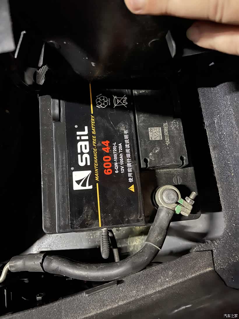

更换电池

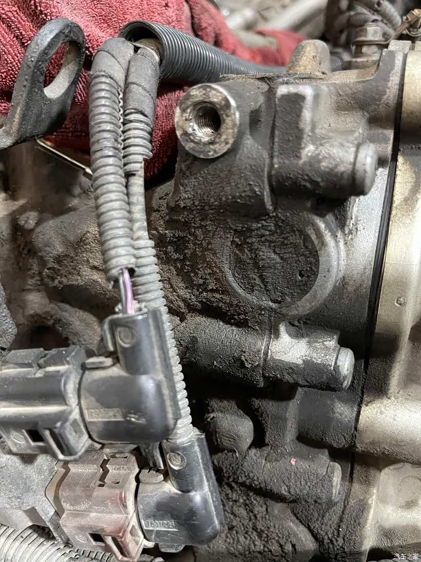

上一手没处理的问题,渗油都有油泥,买这种车要把发动机舱的饰板拆掉能看到,所以小白不懂这次是看走眼了

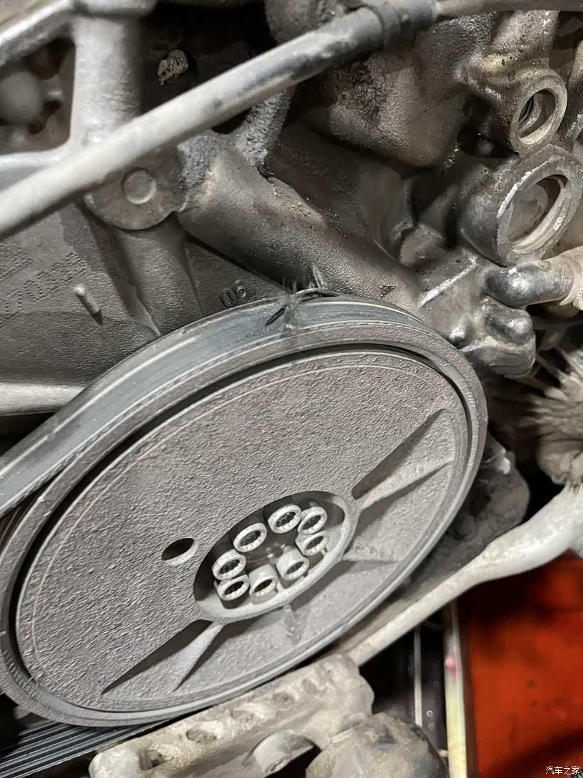

皮带

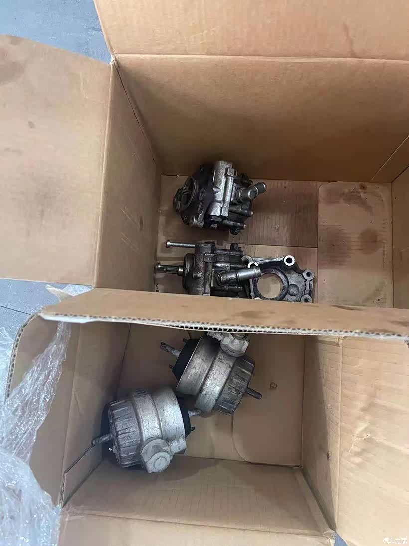

这次把皮带/气门室盖垫/机油格座垫/V型盖板垫/密封垫/后左右半轴防尘套/机脚胶/波箱托胶/前缓冲胶/发动机长中短水管/卡扣,平衡杆胶/进气马达等等都换了遍
