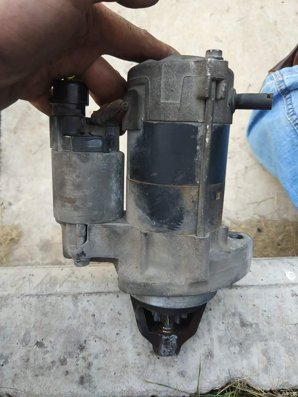

思迪车换启动马达。
先说下症状吧,拧到点火位没反应,仪表盘灯正常灭,就是没有一点的反应。我的是一开始没反应,但等一会又会可以点着火,有这症状就千万不要再开了,自动挡的就只有等拖车了,我的是手动,还可以推着火。在一次怎么也打不着后我就知道要换了。
  在宝宝上淘了个碳刷架,图在下面。
开拆,最好有风炮,我厂里有,所以自己拆,没有的还是给修理厂换整个的吧。因为下面那个螺丝不好出力,其实也可以先试试再决定是不是自己来。
套筒是要准备的,连着火线到电瓶一根要拆。拆了连发动机两颗螺丝,可以拔一个插子,然后慢慢抽出来,再松开火线接线。这过程注意边上那根机油线会卡住。

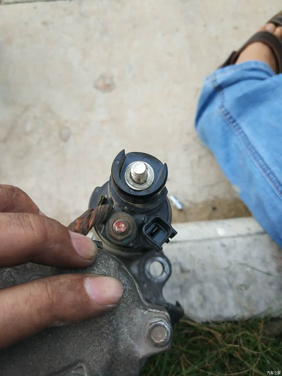

图1,手位置是火线直连线。
就是上面的。有筒线这个螺丝不用动。

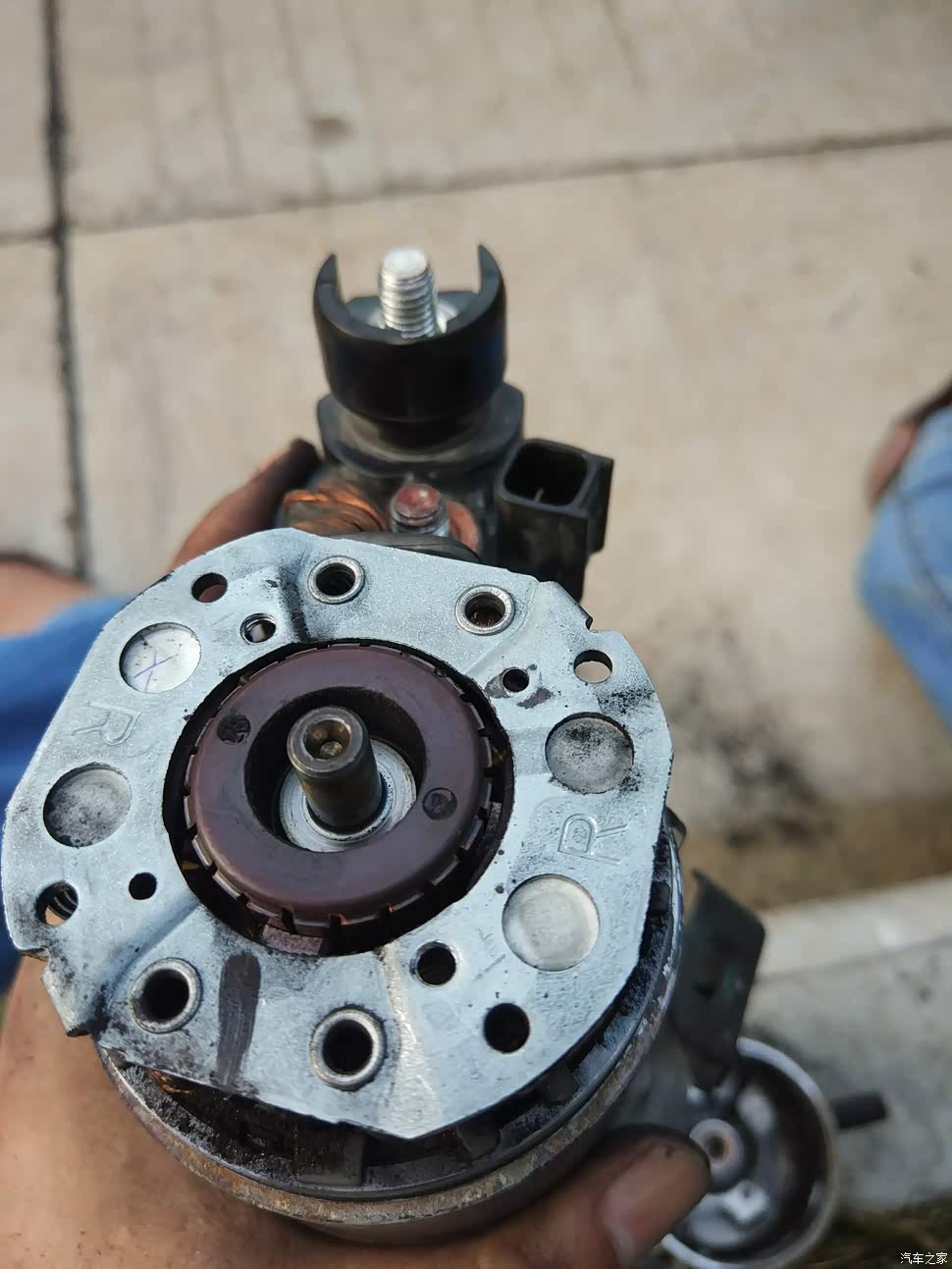

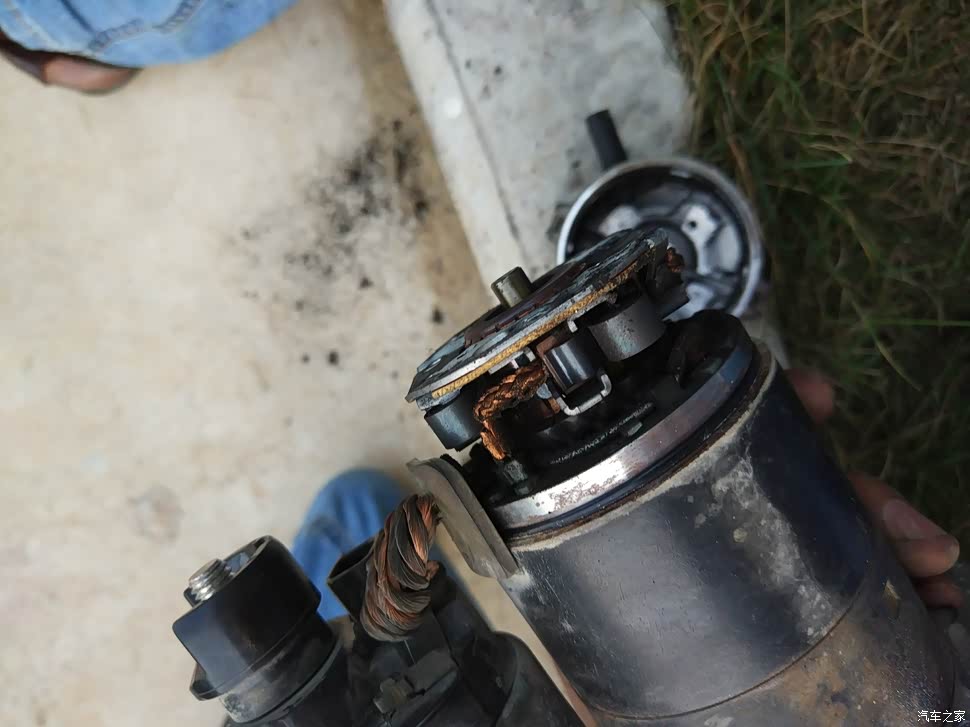

松开两颗长螺丝,轻轻往外敲,最好把顶上两个螺丝松开,那是紧住碳刷架的。

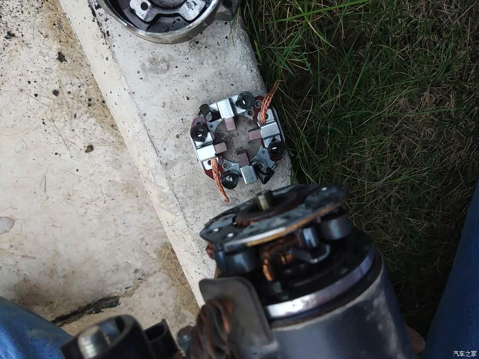

这是起开后的样子。

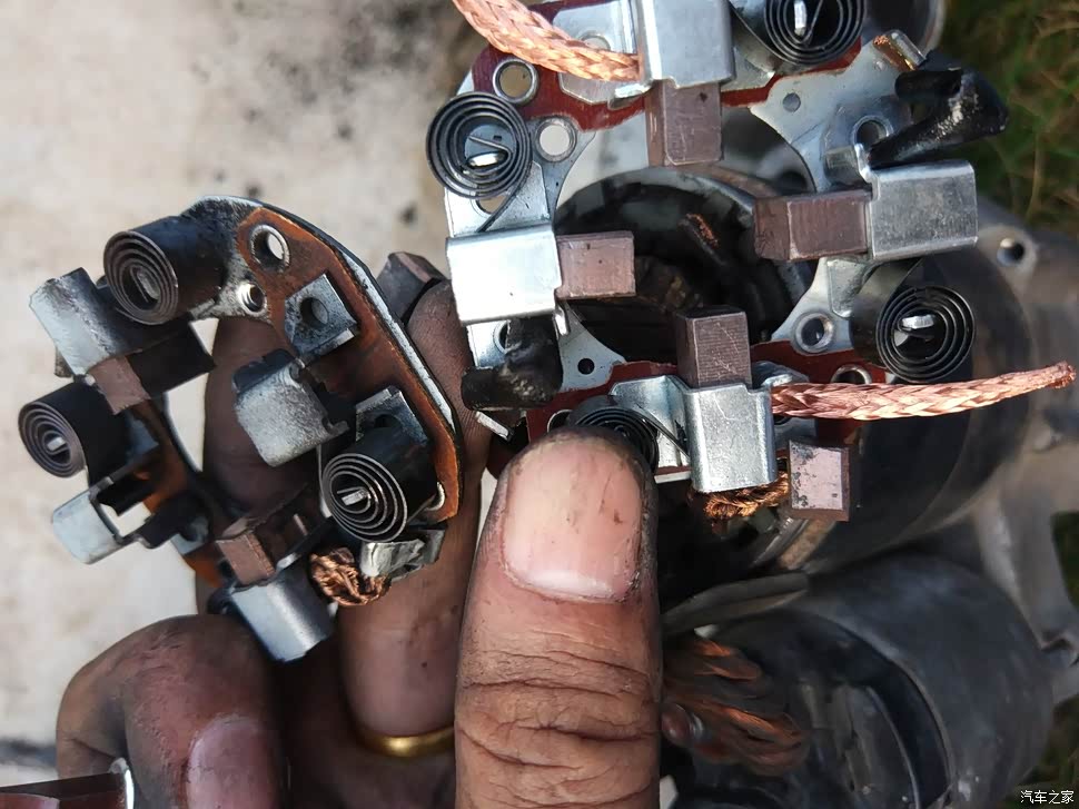

下面是新的,我刚才先把两个正极碳刷装上去了,大家不用装,因为后面是要焊到启动机上的。

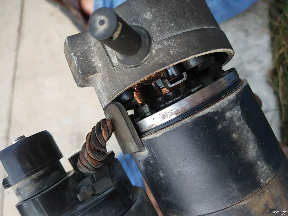

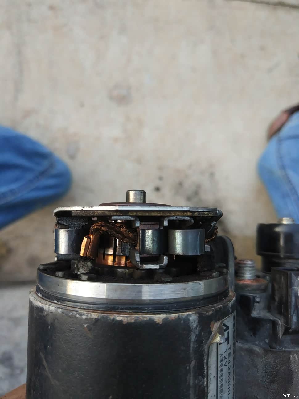

看看吧,起开上盖后的。
侧面。

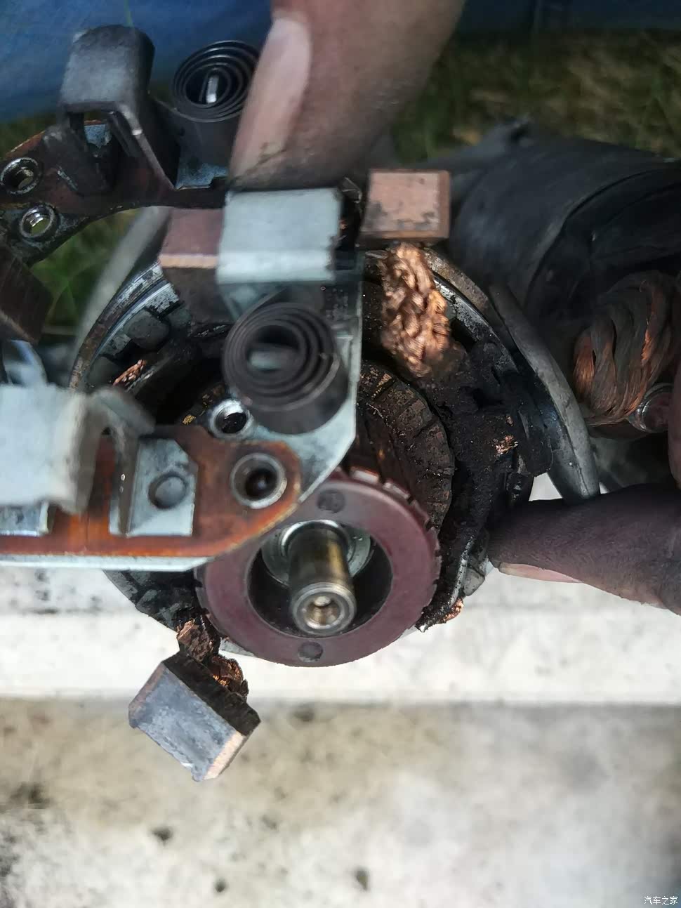

旧的碳刷非常短了,看起来还能碰到,其实是卡住线,碰不到的了。
新旧对比,新的非常长。这才是该有的样子。
