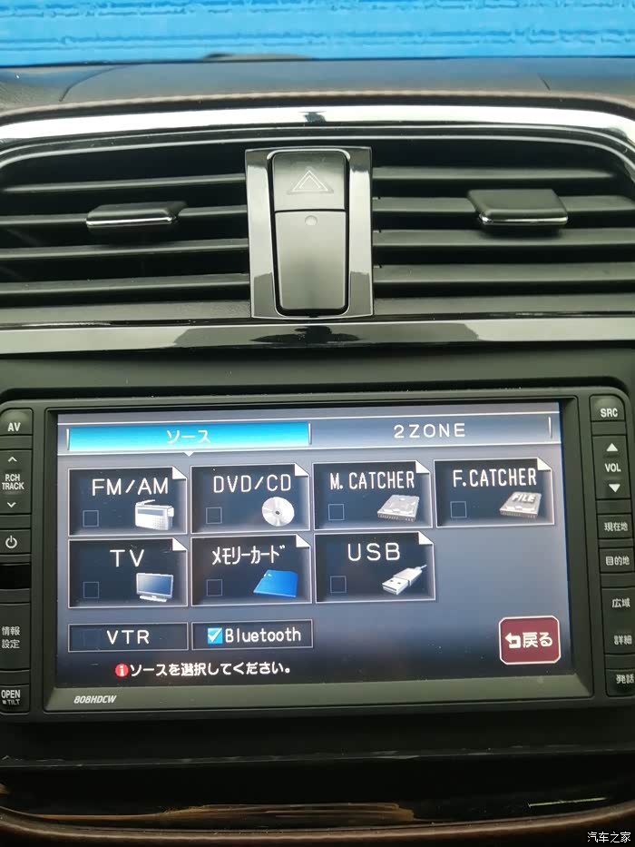

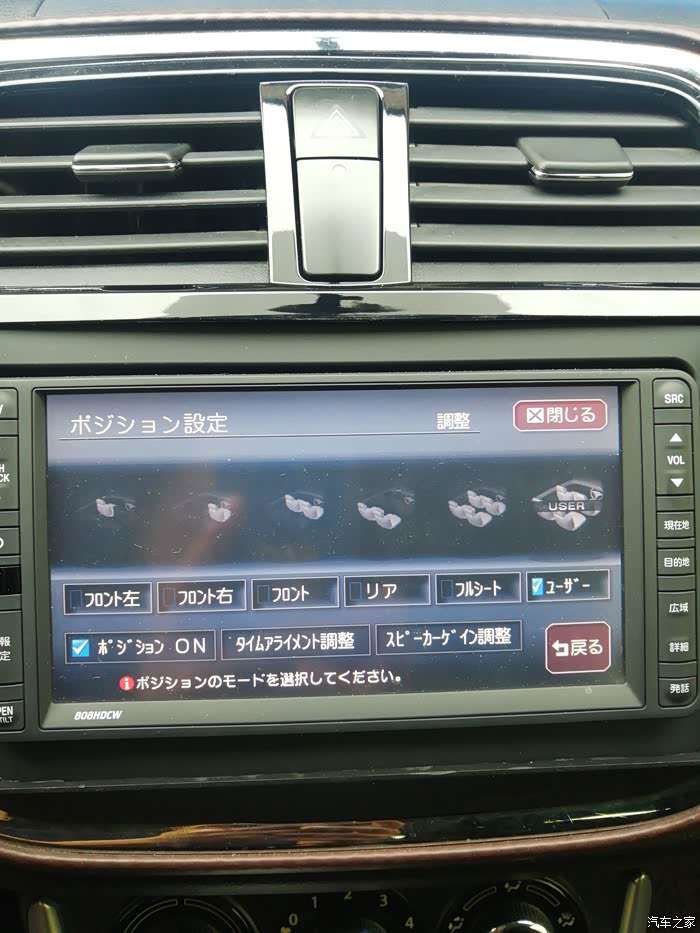

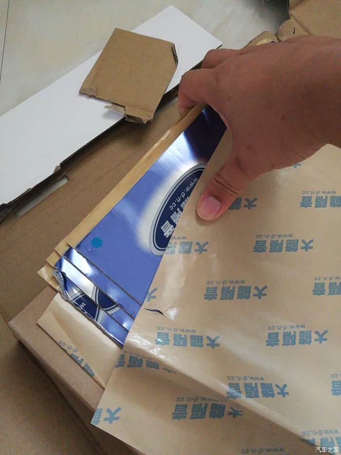

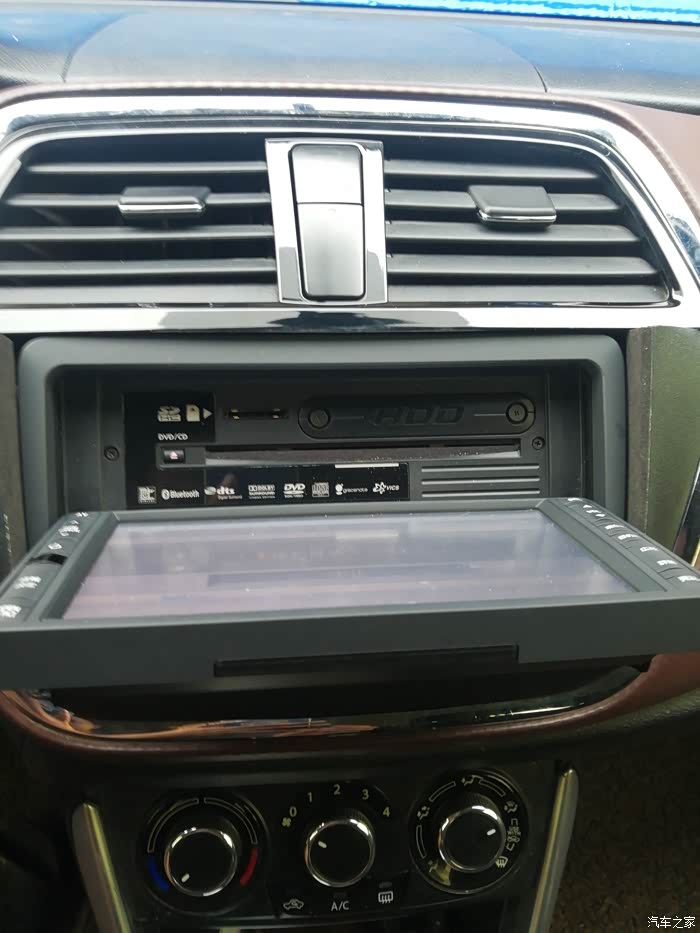

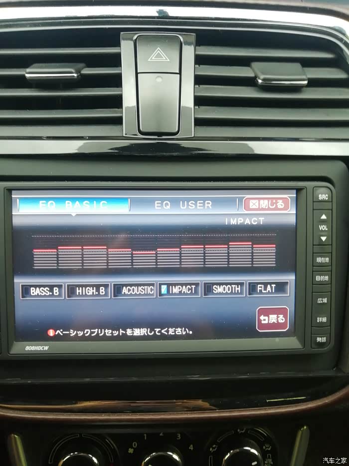

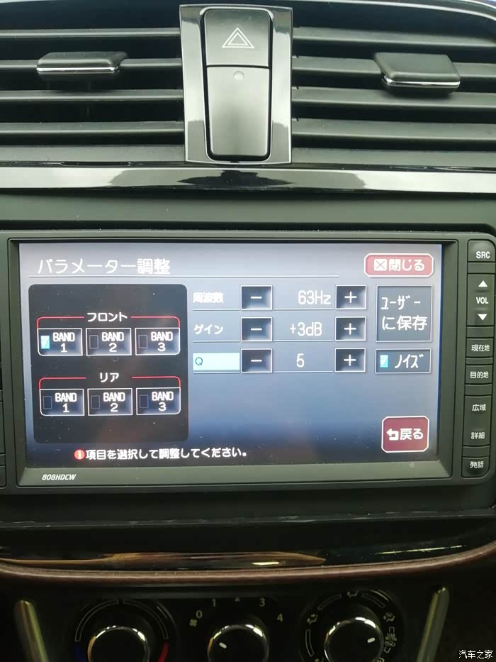

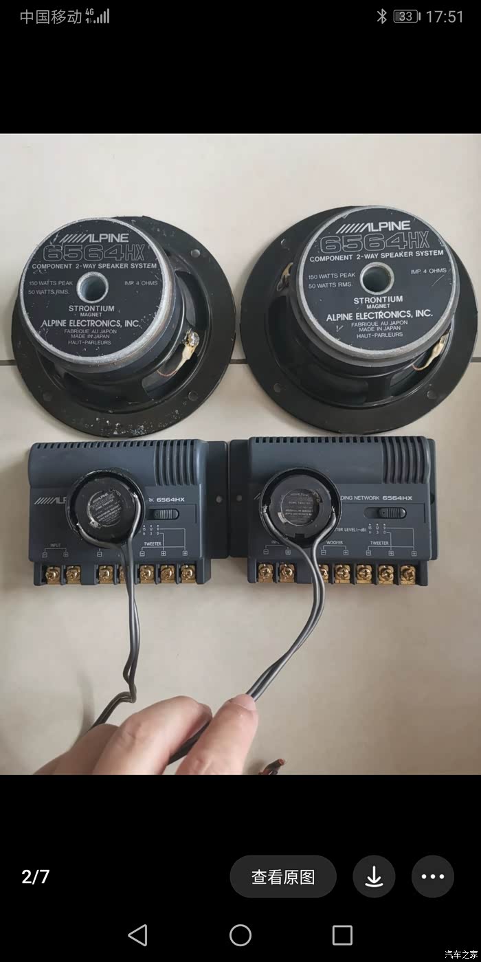

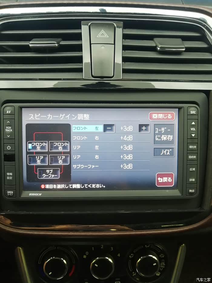

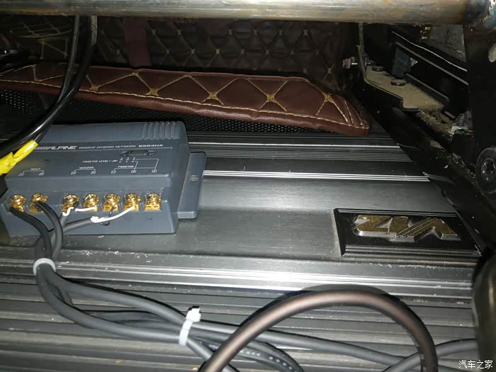

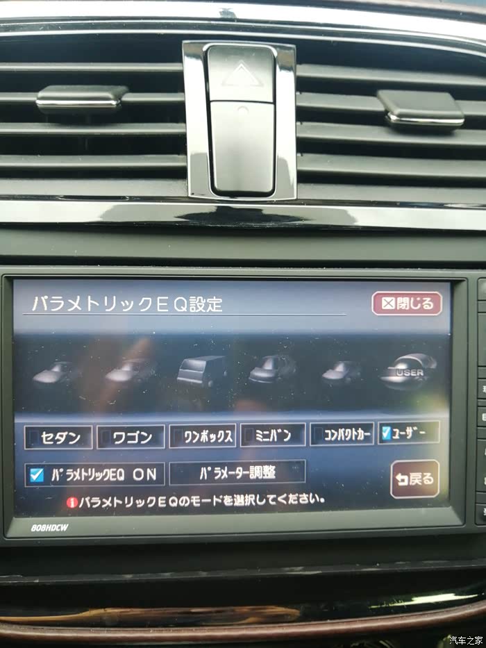

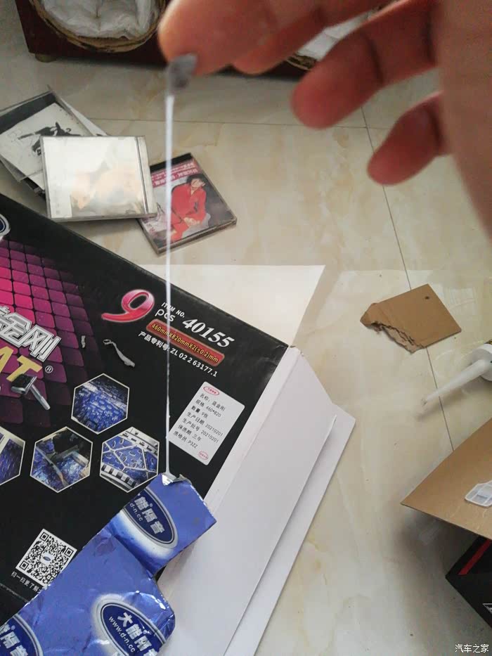

接着自己折腾音响!全车基本自己拆了一遍了!在改装音响这路上花了不少时间精力!目前对比之前音质算是很大提升!对比车友花大钱改的还是有差距的!就差低音了!欢迎有喜欢听歌或者想改音响的车友讨论分享经验!目前系统配置的是日本本土歌乐导航!支持原车方控!主机无损对插!自带dsp调节延时!皇帝位等!支持蓝牙吧cd,usb,倒车影像,高低电频输出,自己加装了一个五路阿尔派功放,前门阿尔派朱巴两分频!后门普锐斯jbl喇叭!后期想办法整一个木箱密闭箱体放副做超低音就完美了!还剩四张做完隔音的正品大能止震板!一对jbl普锐斯正品拆车喇叭!也可以四个一起出!有需要的车友可以联系!其实不贴备胎4到5张够用的!车门里面不用满贴!贴太多也没什么用的!刚好就得!
