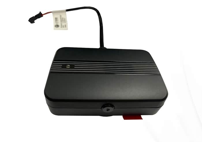

智己LS6是不带预装ETC的,但后视镜底罩内部区域是预留了安装空间的。
智己商城购买内置ETC,适用上海区域,外地的需提前确认下ETC大小是否可放入底罩的空间里。

ETC线束连接底罩内部预留的车辆线束接口,接口在底罩内靠近车辆后端的顶棚内,连接时听到喀嚓声说明连接好了。
这里特别说明,低罩分大罩和小罩,小罩很好拆,用卡片一翘就开,大罩相对难拆一点。但拆大罩有利于后续ETC的激活操作。

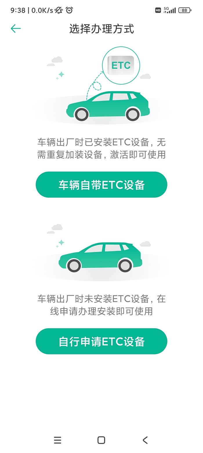

登记车辆信息,选择前装车辆自带ETC,按照表格登记信息

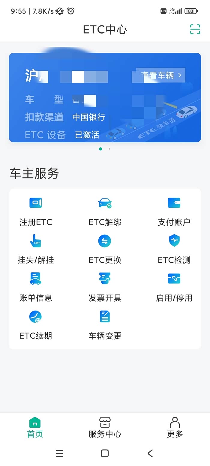

签约绑定,只能选择固定银行的卡,中国银行,工商银行,上海农商银行,我是选择了中国银行,只能识别纯银联的信用卡,储蓄卡是识别不了的
6-
设备激活,一定要粘贴到预定位置后,再激活,激活时需激活设备的蓝牙功能,同步上海ETC里面选择连接激活,静待片刻,激活成功。
这里说明下,撬开大罩的朋友按压蓝牙按钮是很方便的,只撬开小罩的朋友就需要自己研究研究怎么操作了,空间确实小。
另外有的朋友可能会说,我先激活再黏贴不就方便了吗?想法没错,但要注意,ETC设备背部有个防拆按钮,一个小柱子,激活时需要按压住后面的柱子同步开启蓝牙才能激活成功,否则激活过程会显示连接断开,激活失败。采用这种情况激活后再往玻璃上黏贴,设备后面的柱子就会松开,这时虽然App显示设备已激活,但车辆过高速口时显示OBU拆卸,无法使用。除非黏贴过程,有牛人一直按压后面柱子,不让其弹起。
