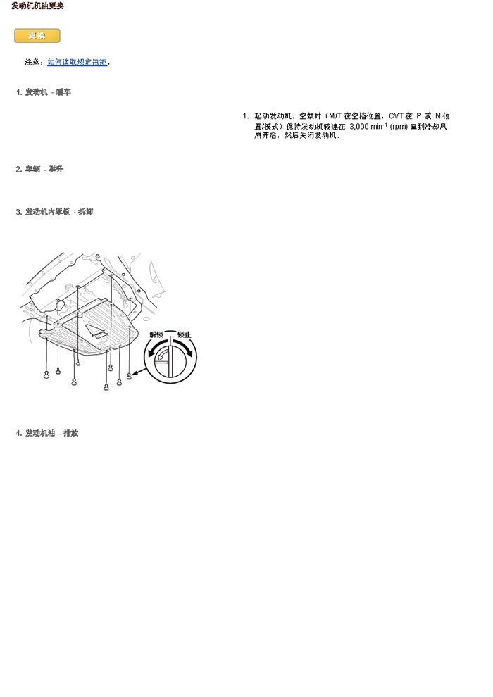

第一步就是暖车了,然后拆发动机底罩

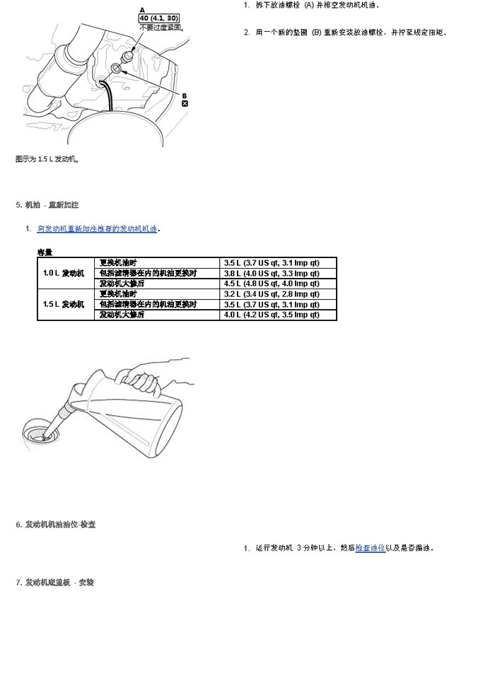

注意图中的文字啊,严谨的兄弟们这个放油螺栓的官方紧固扭矩是40N.m;再看表格,一般来说我们更换机油基本加注量在3.2L-3.5L左右,每次多出来的机油可以拿回家润滑自行车。

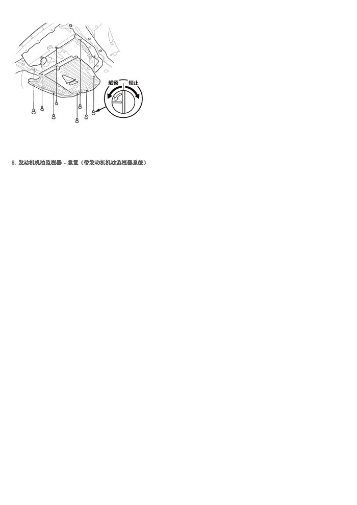

这步就是还原啦。

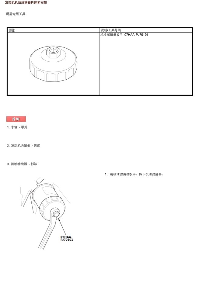

看型号就可以上某宝买专用的机滤扳手了

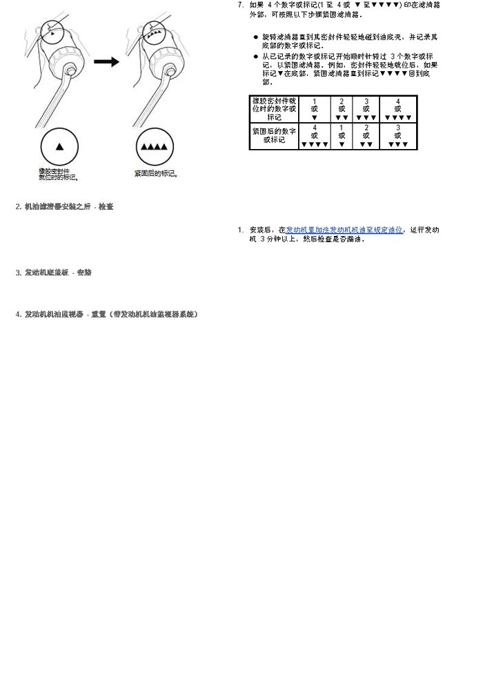

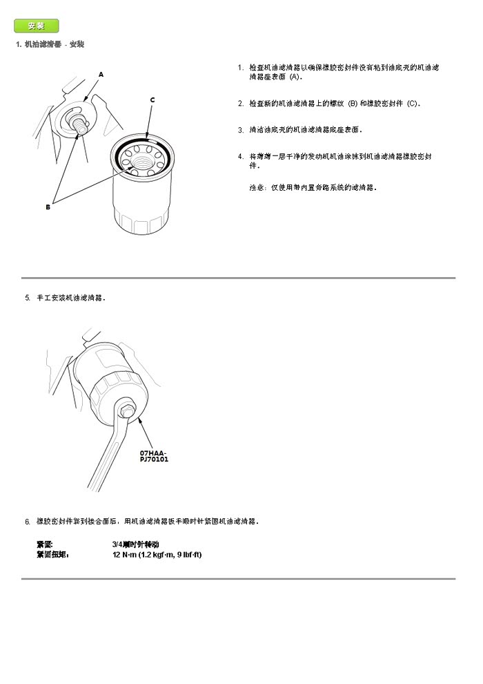

安装中拿新机油薄薄抹一圈橡胶件,也可以倒一部分新机油倒滤清器内,但不要太多。紧固力矩12N.m
这步骤是没有扭力扳手可以参考的
