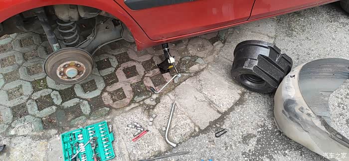

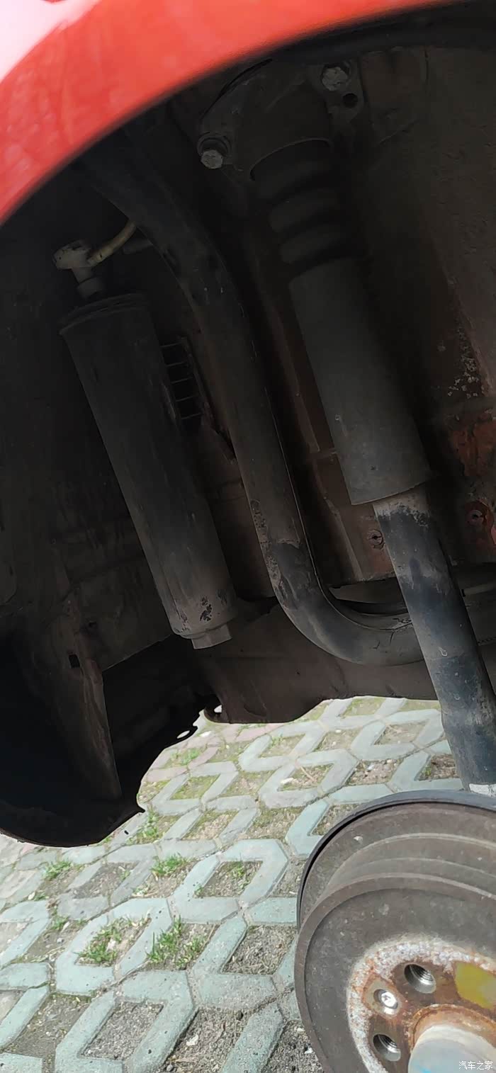

拆下轮胎和内衬,很简单,碳罐就在油箱旁边

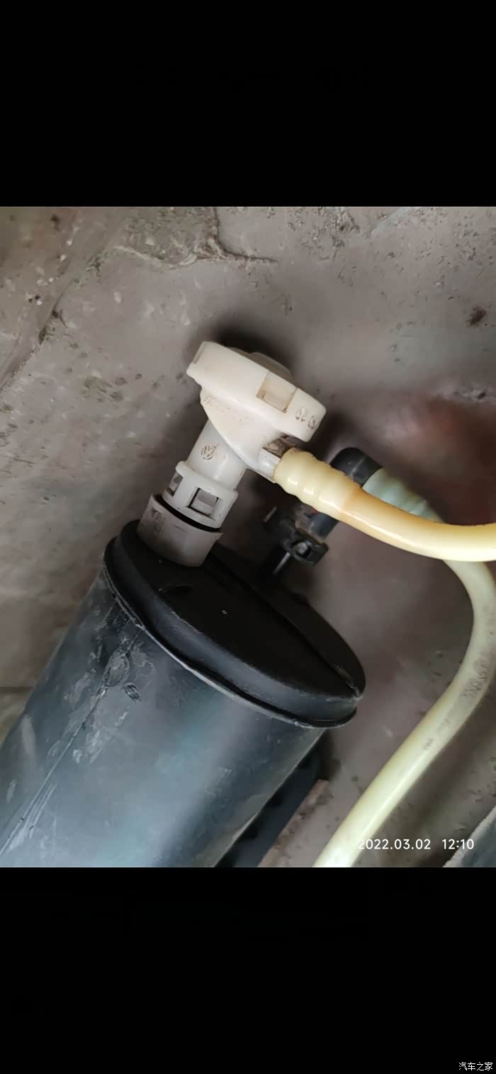

左边一个竖着的就是

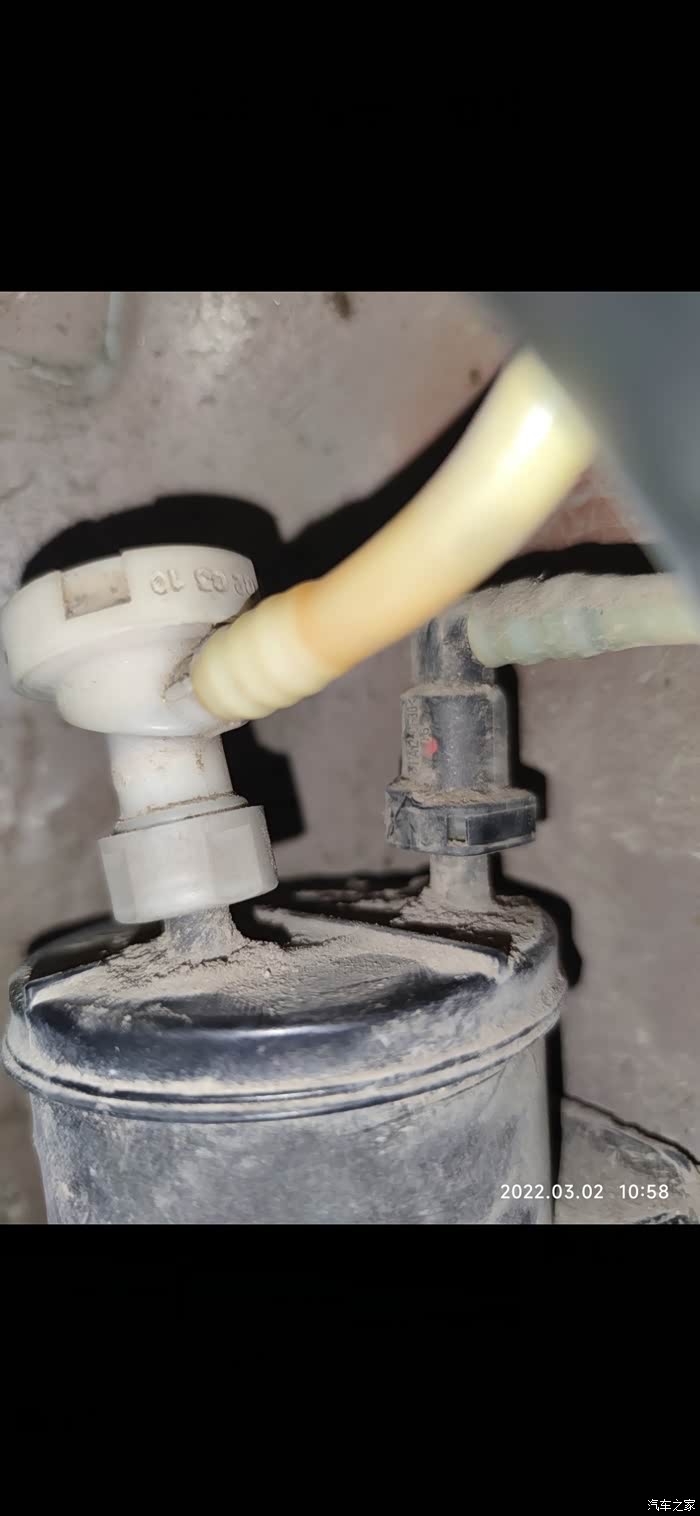

白色的卡子不好弄,搞了半天弄坏了才搞下来
外面一圈小圆圈弄不上了就直接这样往下一按

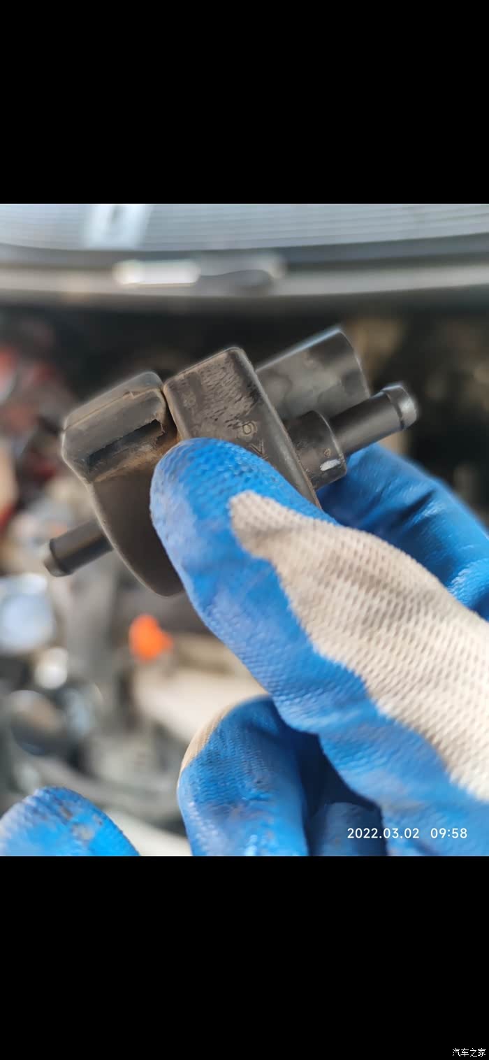

以防万一在把碳罐电磁阀拆下来用嘴二边吹不通气说明没问题,这里就不在说碳罐电磁阀的拆装了,论坛里有很多,

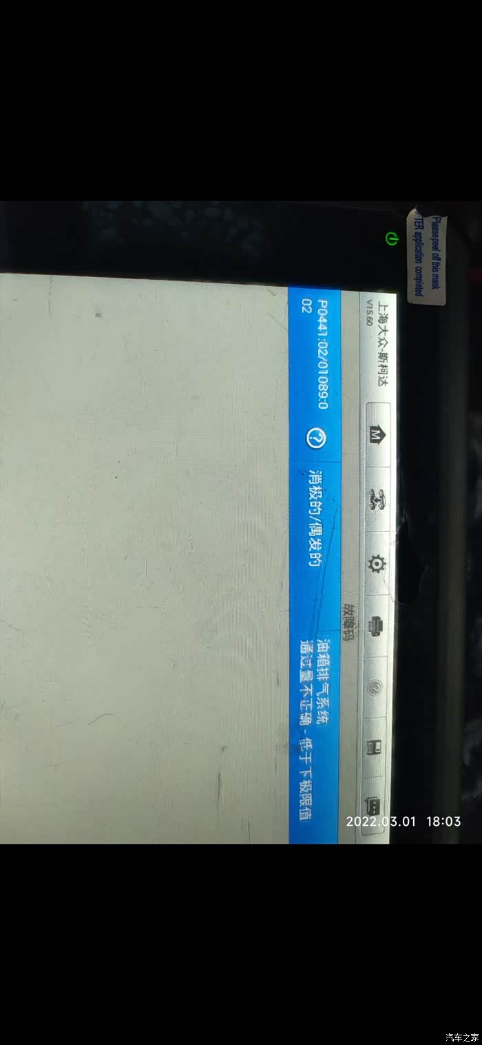

故障码P0441,销了出来,销了出来,不是车不能开,油耗和打火都没问题,怠速也正常,就是心里一直有根草,不舒服说说换好后的表现,第一是怠速没换前是0.7换过后是0.6,提速非常灵敏原来二挡要深踩到4/3左右才到3000转现在3/1不到就可以上3000转,同路段原来5.7现在5.3左右,超个车比原来更有信心,换下来的旧碳罐,看到进气口都糊住了,你说这进气都不畅了,碳罐电磁阀抽不到油气了,加速,和油耗肯定要高点了,了解了一下,这也是易损件,年数长了,就不行了,还有不能每次加油都跳枪,时间长了碳罐里的活性炭就会糊住了,好点品牌的用的时间长,我买的就是一般性的,老车了不考究了,希望对老晶的车友有帮助
