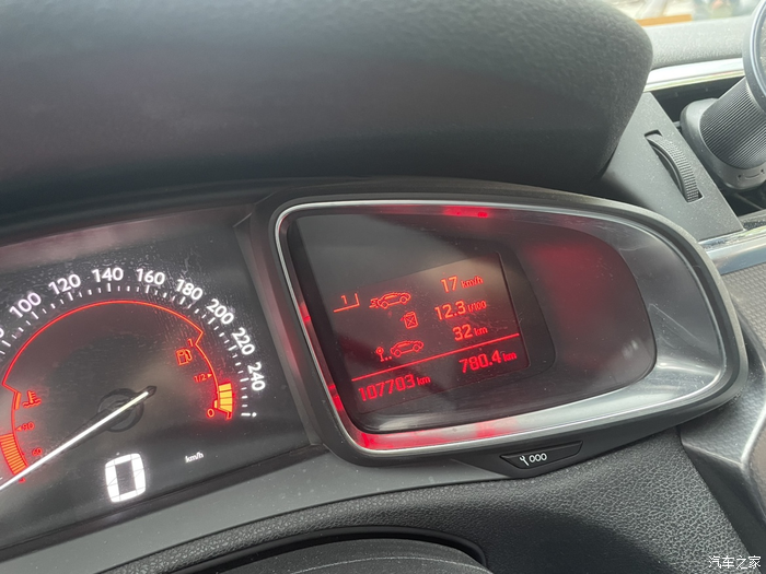

不知不觉,“小D”已陪伴我九年风雨兼程、保驾护航。九年间表现可靠省心,日常只需基础保养即可应对自如。然而去年四月一次常规检查亮起红灯:距上次保养仅行驶6000公里后(图:10万公里时发现),机油尺显示剩余量竟只剩1.5-2升!问题显然不简单。

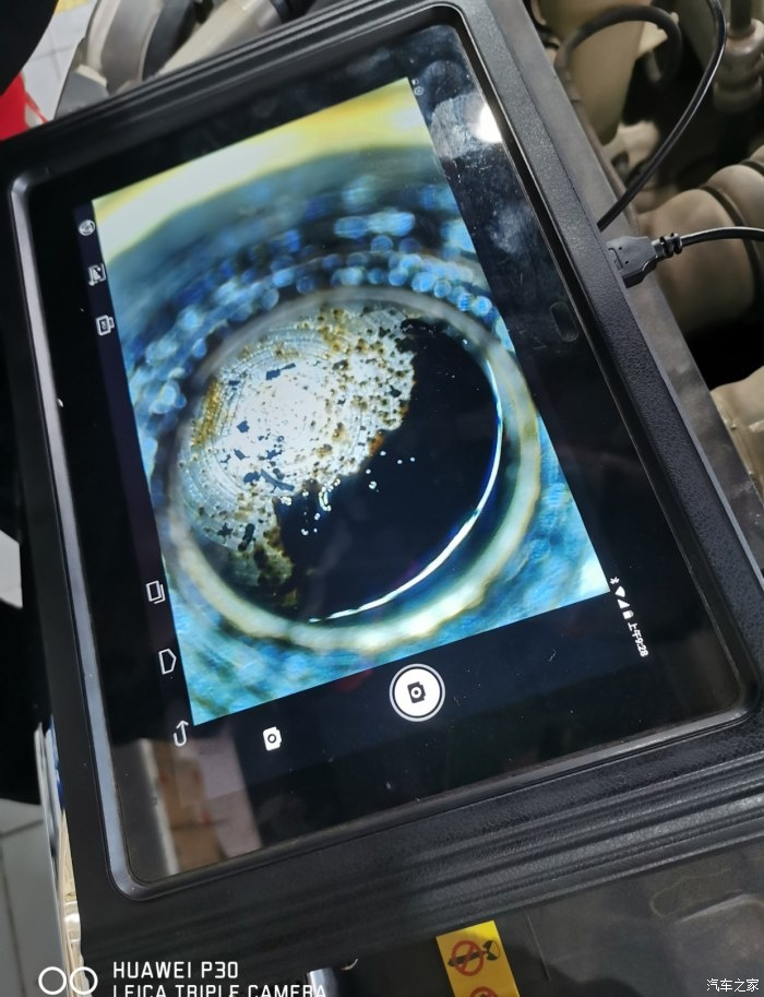

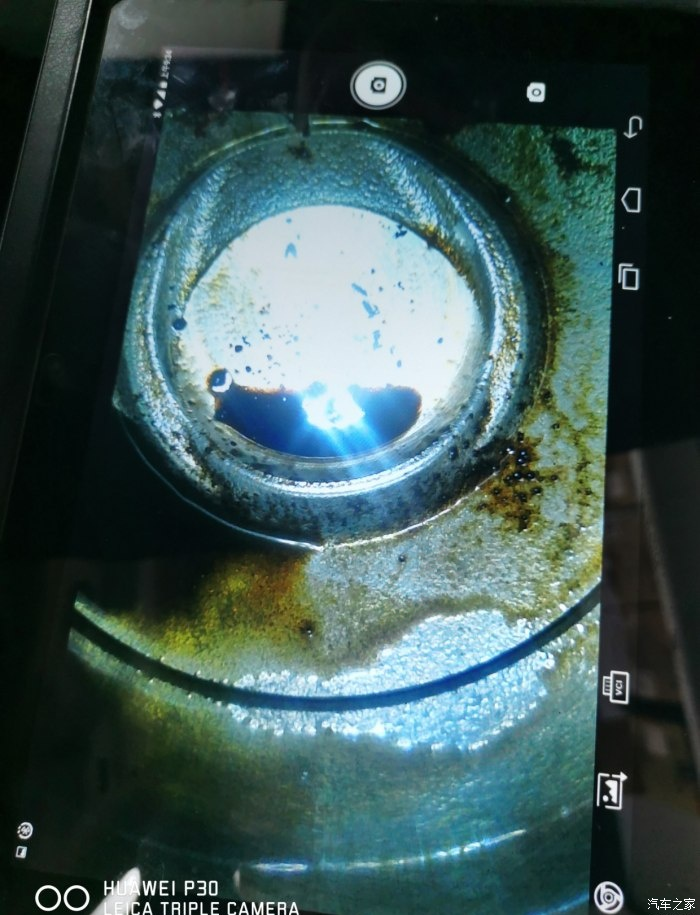

后续正常用车并未察觉明显变化(图:日常驾驶路况)。然而在保养后用完三箱油时(图:加油记录),仪表盘突然亮起刺眼的机油报警灯!我开始怀疑保险赠送的机油质量(图:疑似问题机油包装)。再次返厂检查后技师给出方案:更换气门油封、气门室盖并清洗发动机舱积碳(图:发动机舱状态),同时指出活塞环可能卡滞导致刮油不净、烧机油加剧(图:活塞顶部积碳严重)。

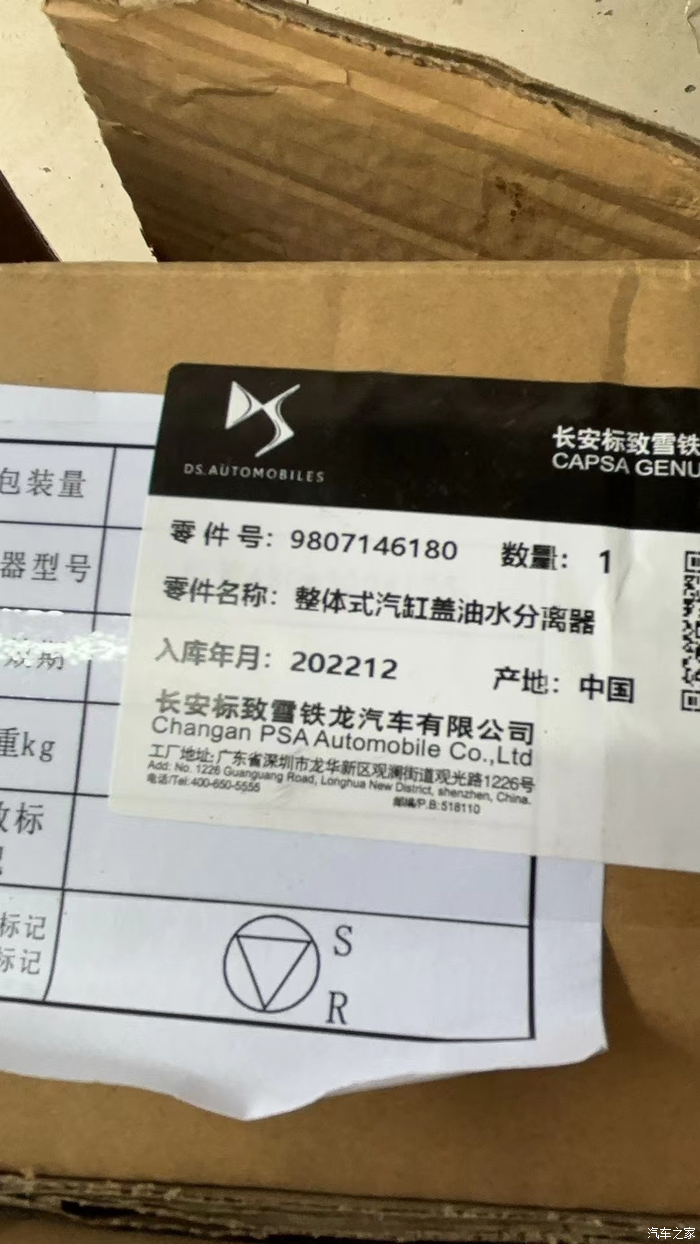

深知问题不容忽视便采纳建议订购原厂气门室盖准备更换(图2:原厂气门室盖到货;图3:配件+安装报价单)。回家路上加入车友群才发现此非个例——不少同款车主正热议烧机油的困扰!处理方式五花八门:大修、免拆治理或用燃油添加剂...如果添加剂真能解决无疑最便捷高效?但关键在于是否有效?

深入交流后得知一款活塞环释放剂口碑颇佳——多位车友使用一个疗程后烧机情况显著改善甚至消失且持续观察中效果稳定!(图6-8:活塞顶严重积碳)他们直言即使更换原厂气门室盖和气门油封也未必能根治;若部件损坏则必须更换免谈!同时强烈建议避免常规盘轴泡缸类免拆除碳——因其无法解决气环卡滞还可能损伤油封。(图9:修复前积碳状态)综合多方经验最终决定尝试该修复组合并按指导操作。(图10:修复产品套装)

*修复前:活塞顶被厚重积碳覆盖漆黑一片(图6-8)
*六箱油后:燃烧室内壁及活塞顶焕然一新恢复金属光泽(对比效果见图11)
