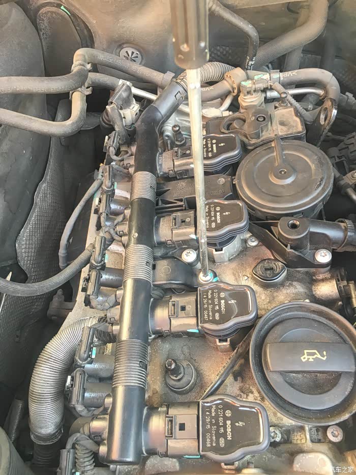

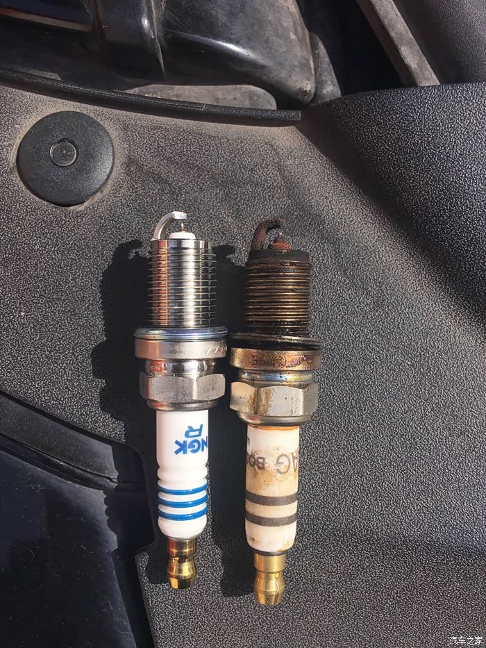

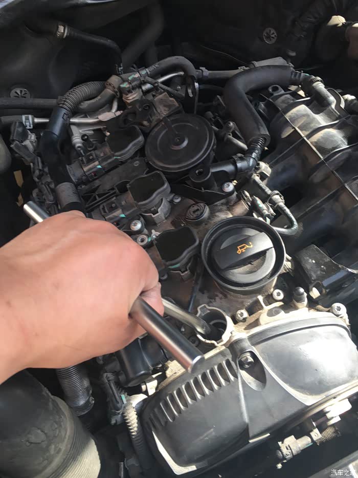

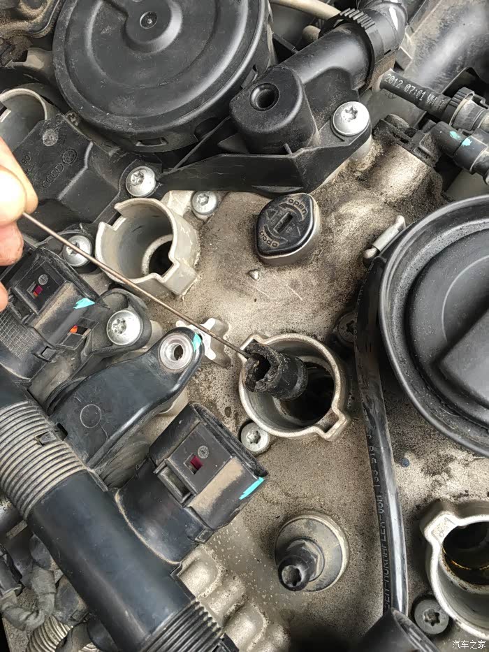

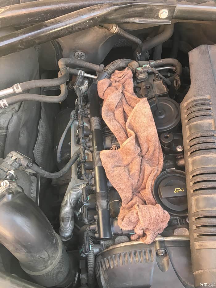

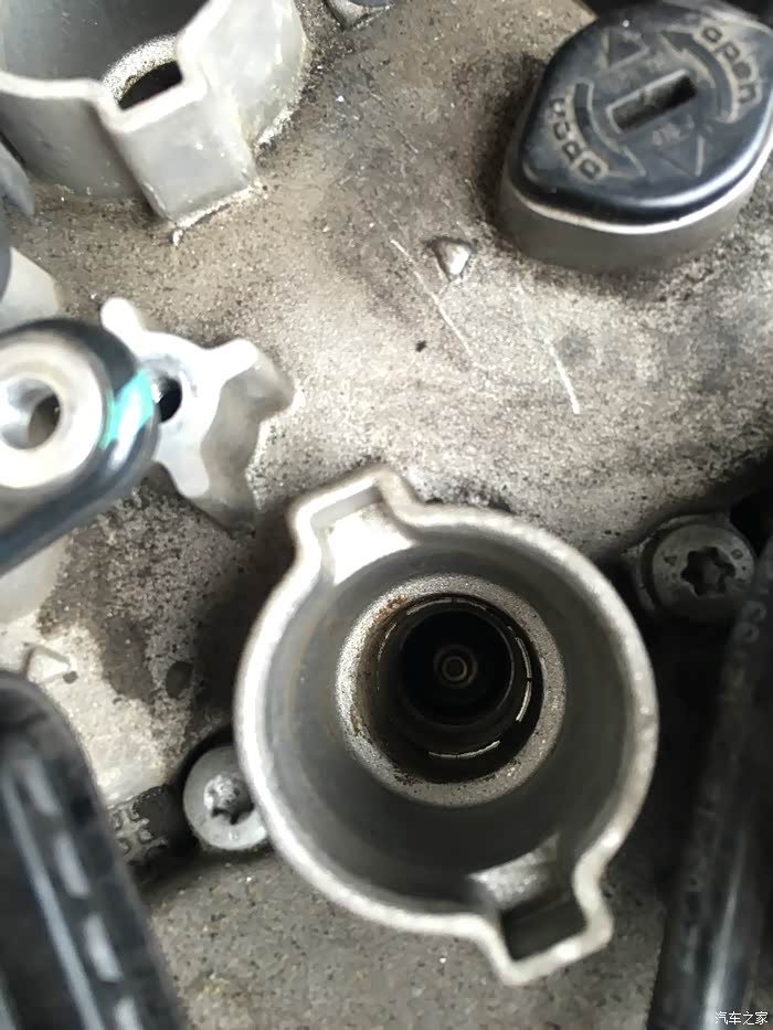

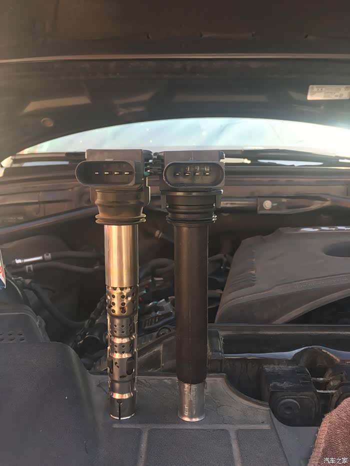

2012款技术型的,春节出去玩回来,寻思火花塞该换了,网上发了4个NGK的铱金火花塞热值为7的,拆下检查看看,1缸的火花塞竞然是松的(中间5万多公里时在修车店换过一次)。以后在外保养一定得当心。2缸点火线圈拨取时绝缘套老化破损,决定一并更换。现更换后点火正常,动力充沛。
NGK火花塞
取出旧的
新旧对比

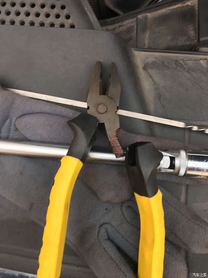

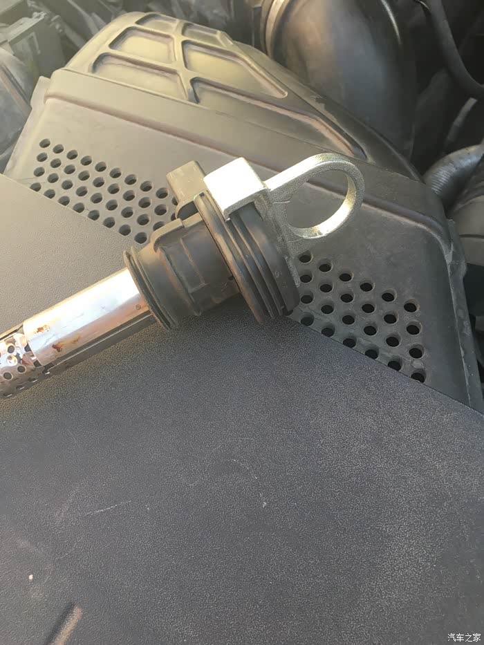

2缸绝缘套破损,用羊肉串的钎子,做个钩把它钩出来

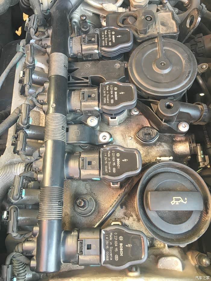

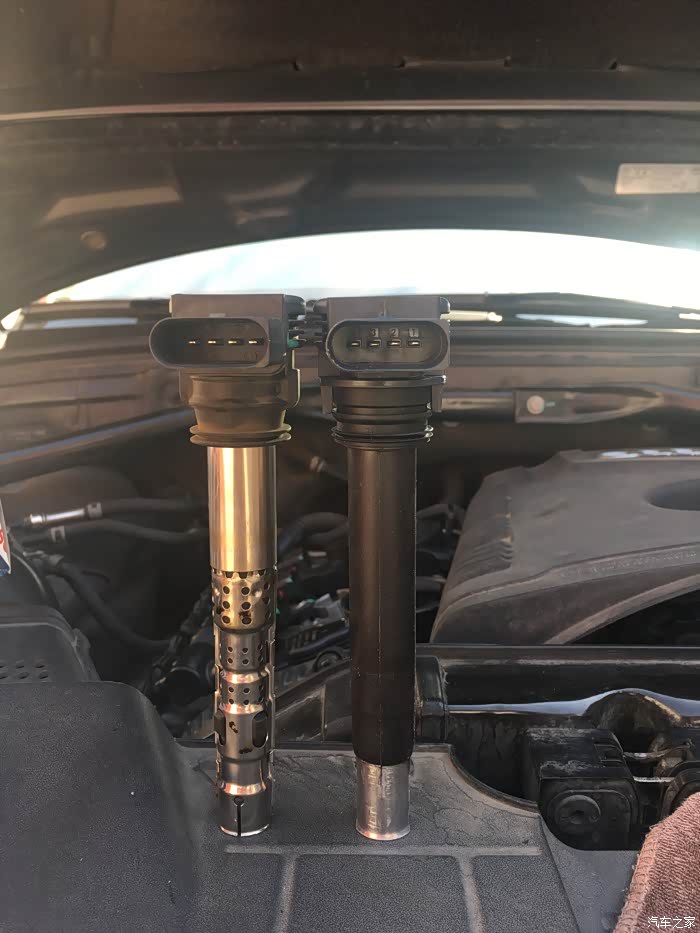

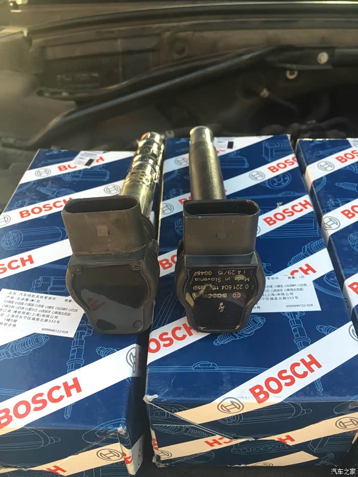

发的点火线圈,右边为这次换新的,

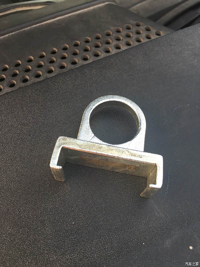

小插曲,买保险送的工具用一次就报废了

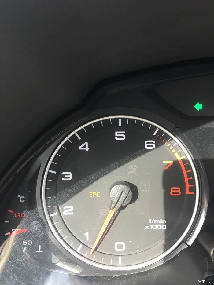

装上以后,点火线圈正常,动力充沛,怠速稳定。
