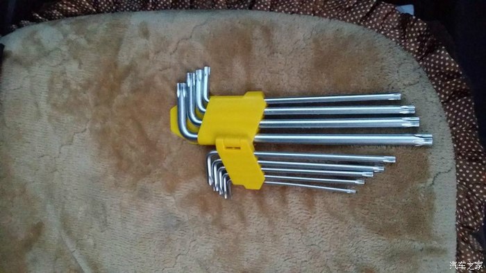

        先给大家看完这次用的工具,扳手是上次自己安装日行灯在五金工具店购买的

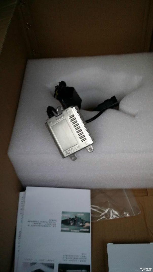

大灯总成和斌哥的一样,安定也一样,就是色温发的是6000K

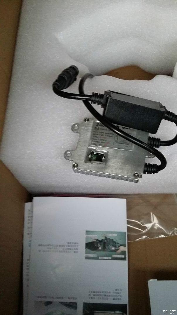

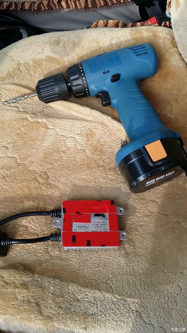

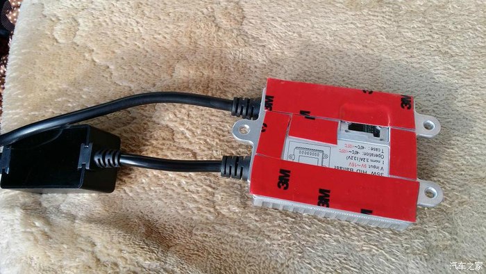

配套的安定器和我固定用加的3M双面胶

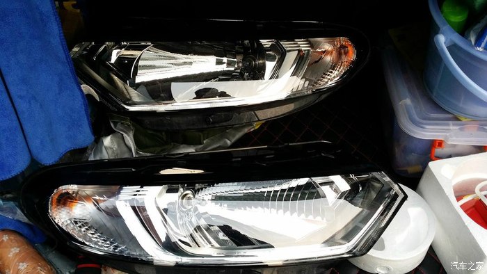

开始拆原车大灯了,先来张原车大灯照片

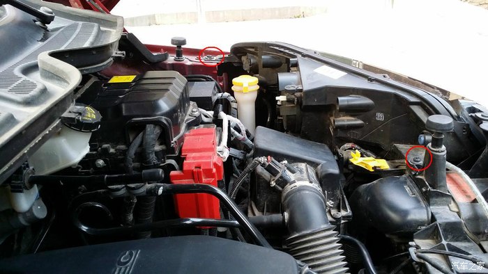

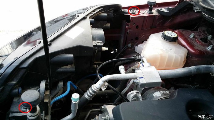

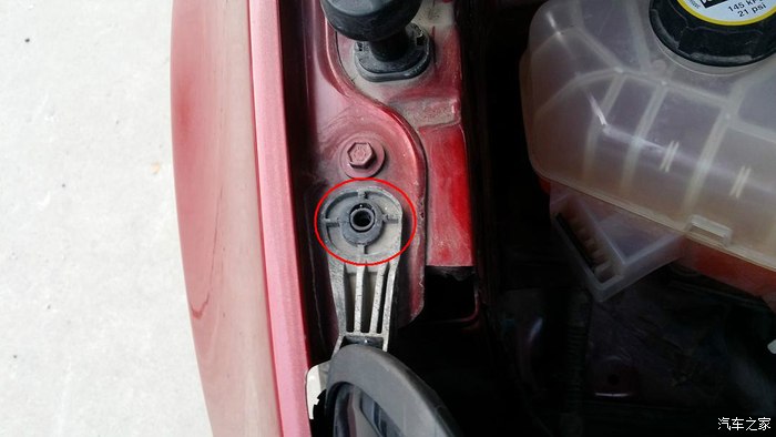

第一步就是用扳手卸掉固定大灯螺丝
每个大灯有两个

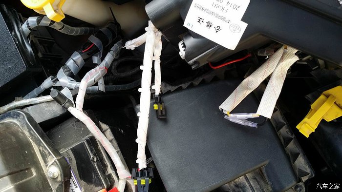

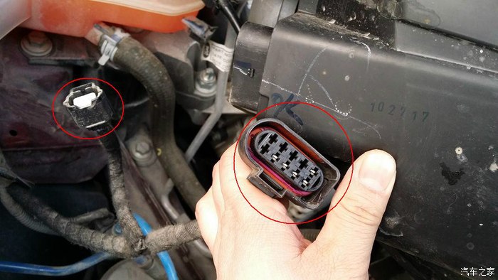

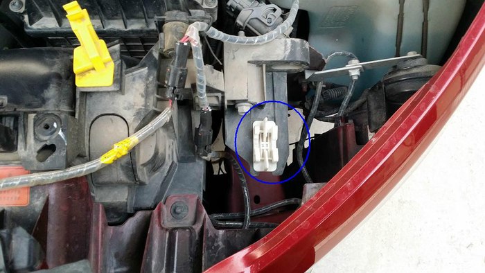

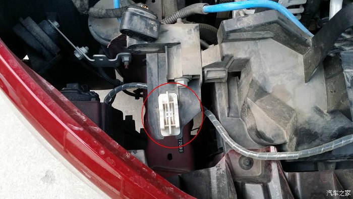

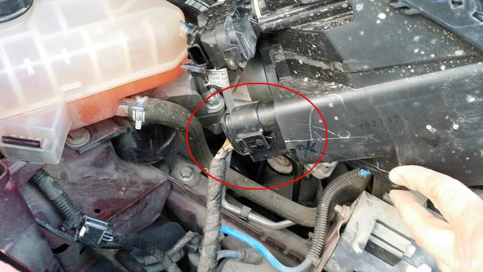

依次拔掉大灯上下电动调节接头和大灯线组
大灯线路全部线路,小的是电动调节灯泡高低插头,大的是大灯总成插头用于连接转向、位置灯和大灯

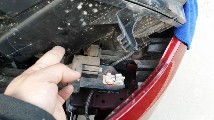

通过自己动手发现我元旦前到4S重喷前保险杠也有拆卸大灯总成,原因我有发帖,“红博受伤了http://club.autohome.com.cn/bbs/thread-c-2871-34613649-1.html”,不过看后感觉4S技术也就那样,两个固定大灯总成的底部卡子都给我弄坏了一个爪,眼尖的找找哪个爪短了。我说怎么我的总成很容易就拿下了,原来卡子有损坏过。
原车大灯总成留着备用,万一这款外罩年代久了发黄了换回来

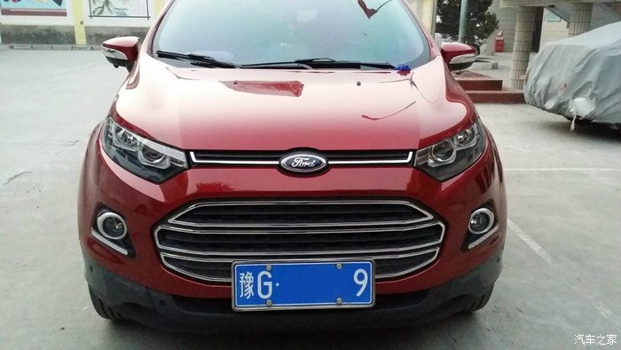

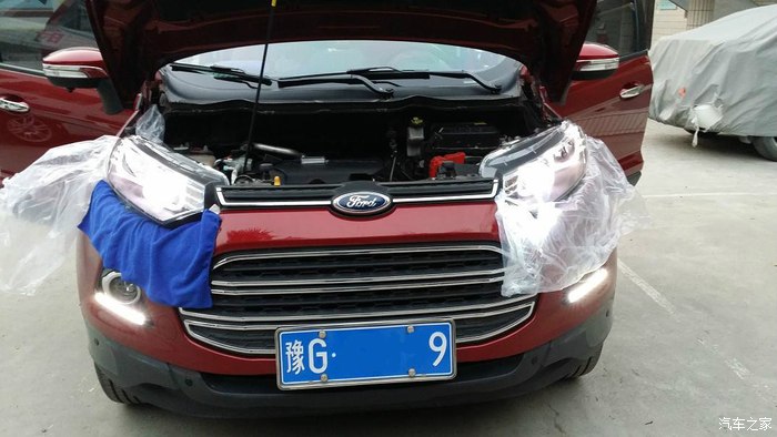

去掉眼睛的红搏

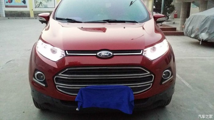

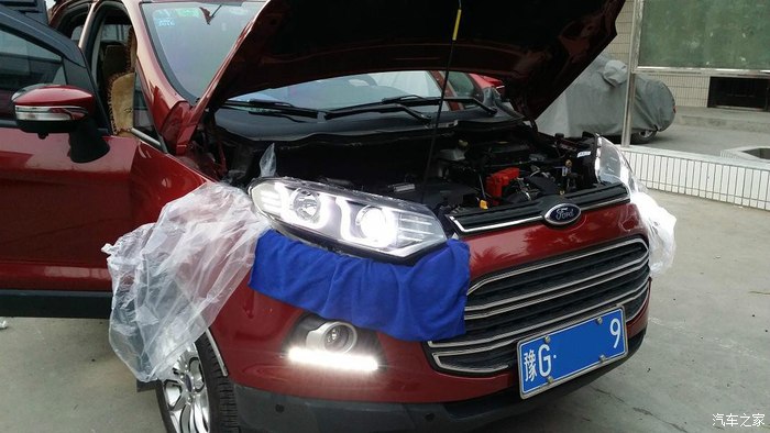

现在开始试灯,氙气灯按各种接头对插就可以了,不会插错。先来张U型日行灯
氙气大灯点亮
因为我已经装日行灯了,这款日行灯没有接保险盒,这样当原车位置灯功能使用。
开启远光灯后,白天的效果
各个功能正常,固定安装,对正卡子一拍装入,然后用扳手拧紧四颗螺丝。

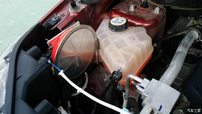

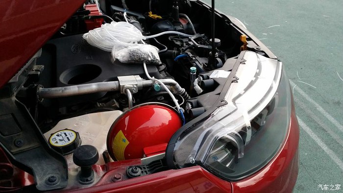

大灯安装完成。接下来进行防自燃改装,网上淘来的车载灭火器,是不是和你的不同,自动灭火装置,本身带的支架在翼搏发动机舱安装后影响空间,就自己改装了一个支架。上图
找个铝合金的长条改成支架
改造后的支架安装好了
安装成功,不影响机舱,这条线是检查到起火把信号传送到车载灭火器后,灭火器自动工作喷出超细干粉灭火,有效空间3平方

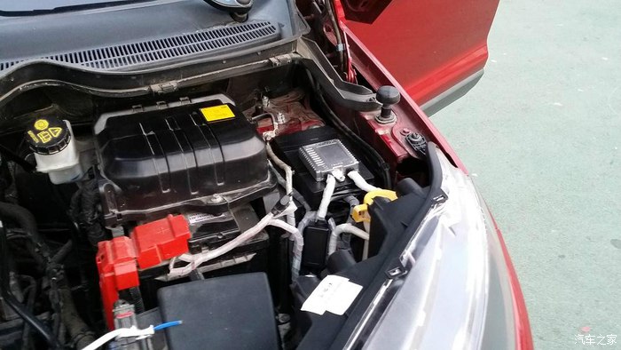

右大灯安定器就固定在灭火器后面,关引擎盖,上面还有很大余量。接下来进行改装线路,氙气大灯线路和大灯总成线路全部使用阻燃管包裹。

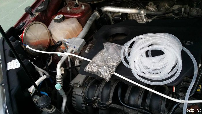

然后使用缠绕带包裹防止摩擦漏线,下图为五金店买的缠绕管和各规格不锈钢螺丝,垫圈,螺丝帽等。
左大灯安定器固定在这里,线路阻燃管和缠绕管布置完毕,然后使用扎带固定,有点乱啊,见谅,只要不互相摩擦使线路短路为原则。
终于弄好了,由于突然起风,有些冷,有些过程没能拍下来请见谅。晚上试车,调整灯光,感觉铺路感很好,现在可以照4车道都没问题了,有时间为再整理下晚上行车记录仪拍下的晚上效果再上传。

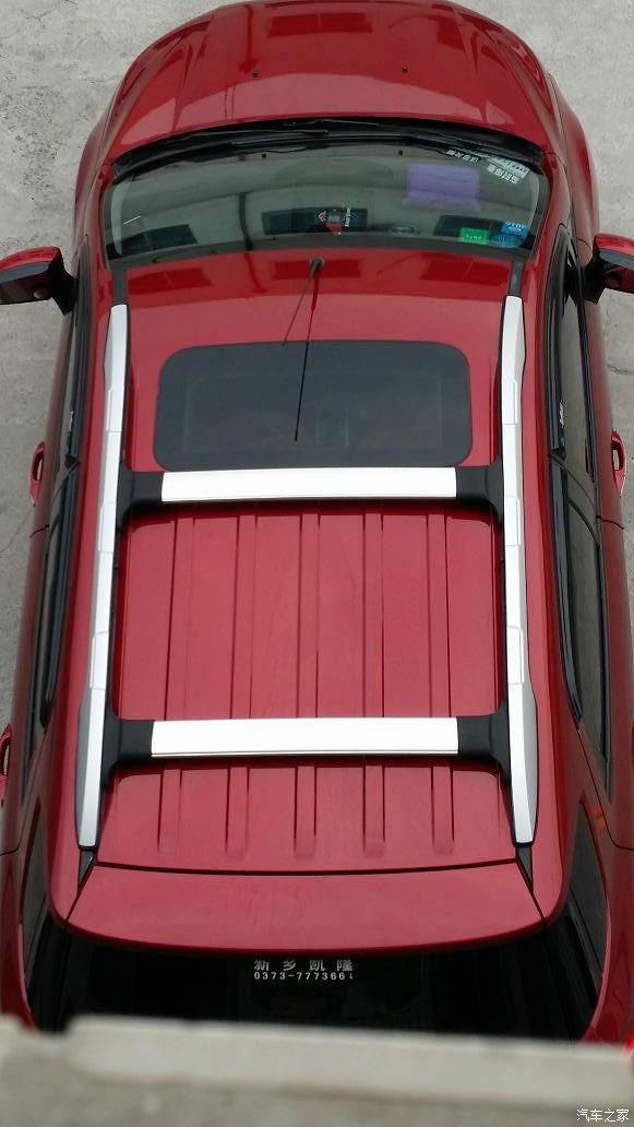

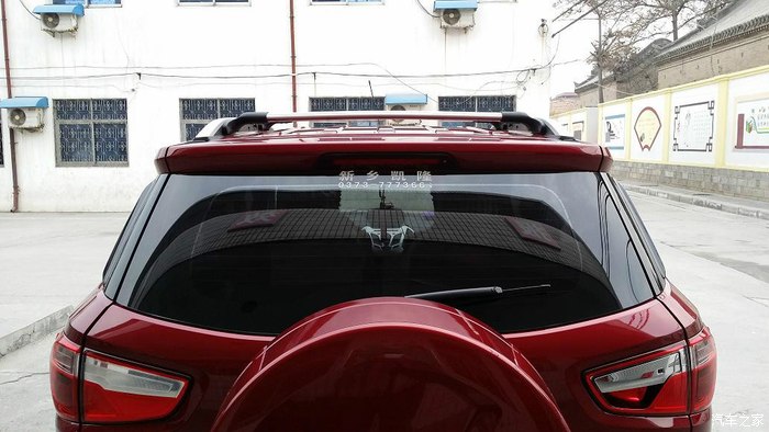

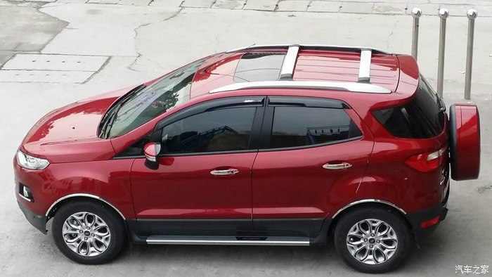

最后发几张前些天先安装的行李架横杆效果。

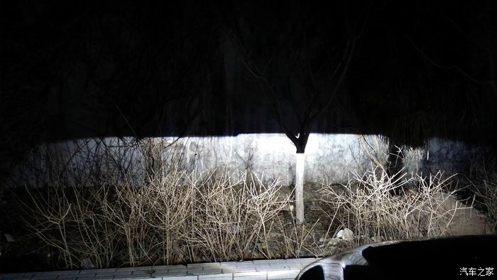

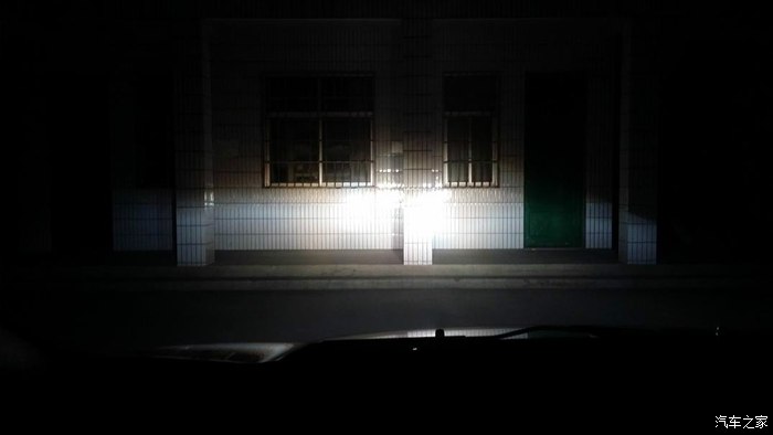

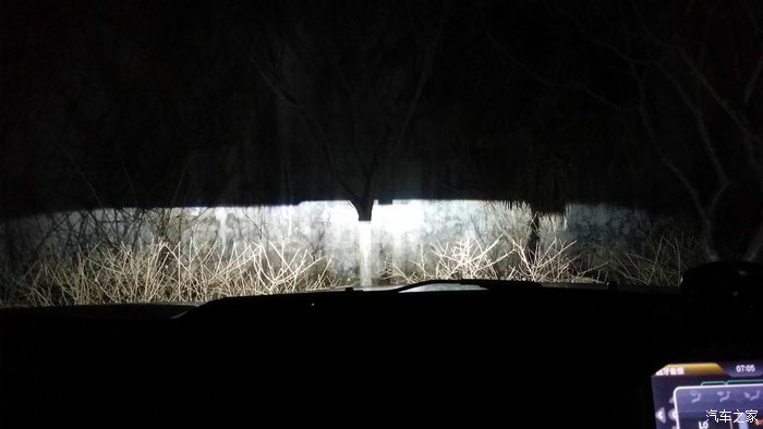

下午没事特将后面回帖的晚上效果图也重新编辑到主贴中供大家欣赏吧。

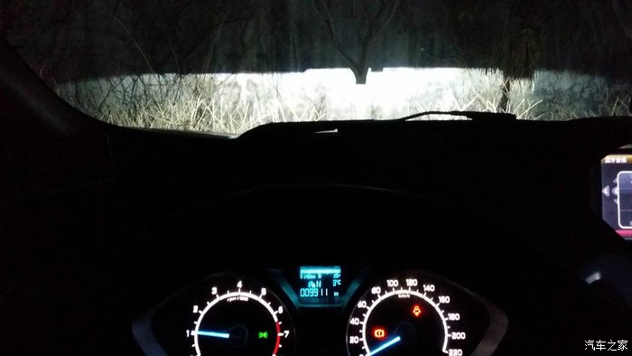

车内看到的效果远光+近光

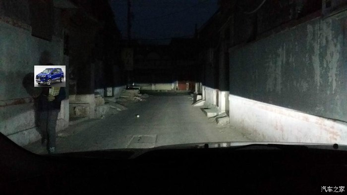

车外看到的近光效果。
