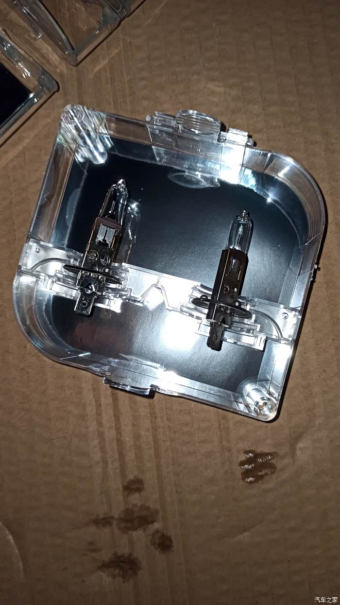

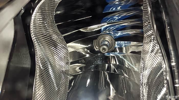

        一开始在TB看的几个大品牌的远光灯泡,是H1型号的,随便买了一对远光灯的,远光比较好换,大灯密封盖打开拔下原车底座就行了,空间还是够的,直接替换原灯泡就行了,就没有拍照片了。远光在城市道路基本用不上,也不知道效果怎么样,回头走高速看效果。
远光灯
远光灯泡型号H1把灯泡拔下来直接替换就行了

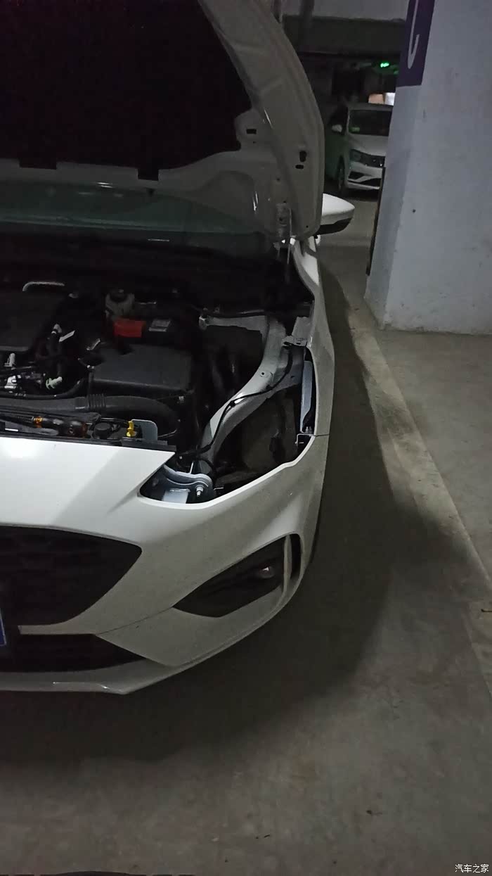

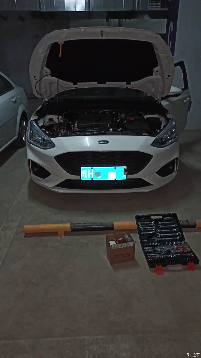

        后来实在是按耐不住心思,又在TB上买了一堆近光的灯泡,型号H7。换近光就不方便了,右边空间还可以,左边就不行了,必须要拆下大灯总成才能换。之前特地买了一套汽修工具,可以用了啊

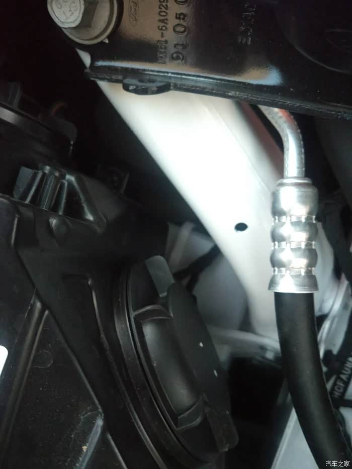

左边一根管子正好抵着近光灯密封盖,空间不够。要拆总成

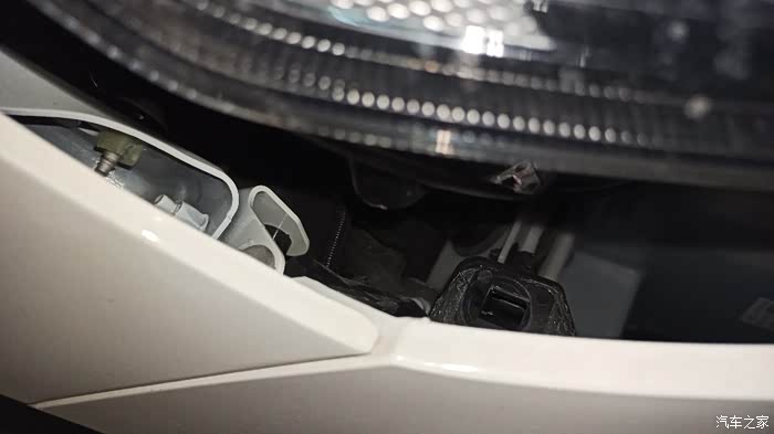

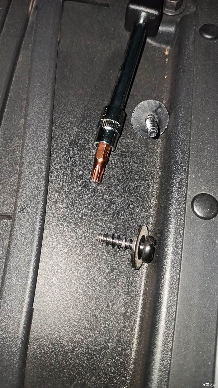

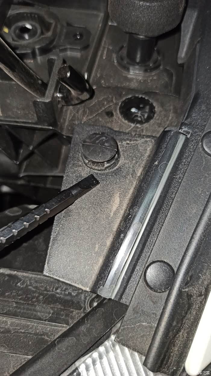

         拆总成很简单,两个螺丝一个塑料卡扣就行了,螺丝要 T30的批头
这里一个螺丝

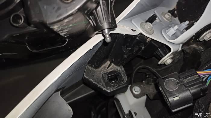

这里一个螺丝,和一个卡子,用一字螺丝刀翘起上面的卡子拔出来,然后再拔出下面的卡子

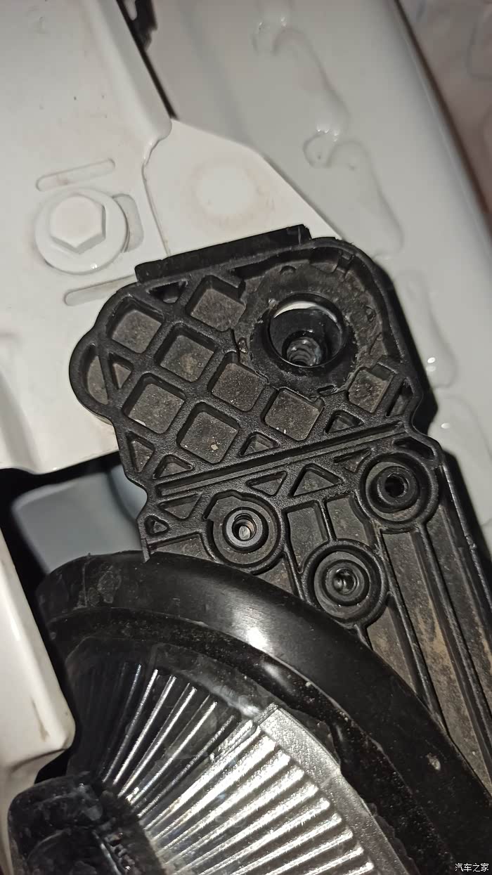

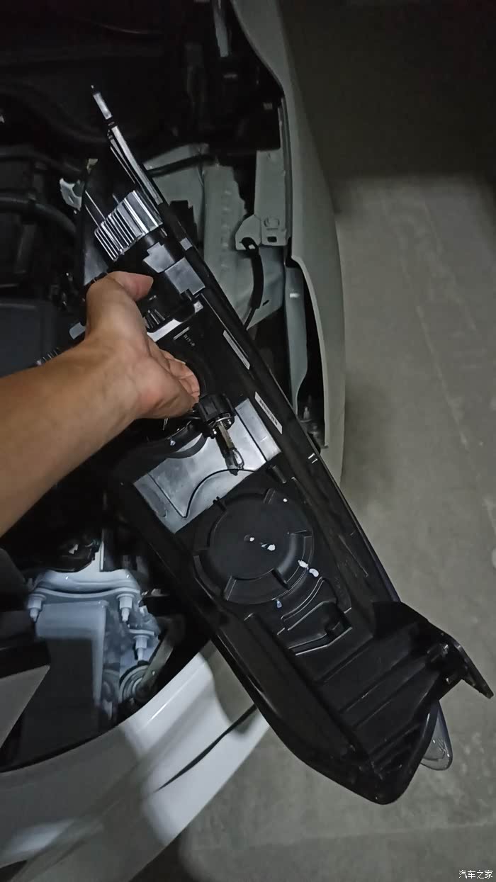

        总成取下来有点不方便,因为下面有个卡子,用点力往上把起来就行了
就是这个,要用点力才拔的出来,

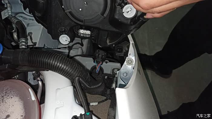

         这时候把电器总线拔了
就是那个总插头拔掉,
        线拔掉了就可以把总成拿出来了,拿出来的时候要记着是怎么拿出来的,不然装回去有点不方便,拿出来是先拿车尾方向,装回去是先装车头方便。我也是第一次拆

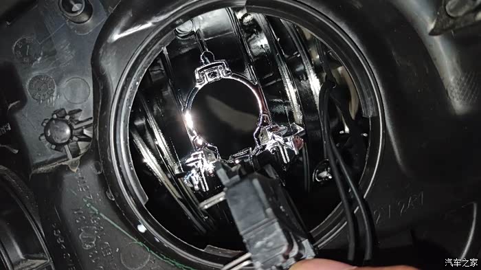

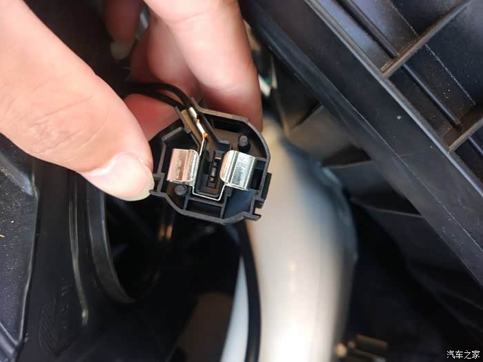

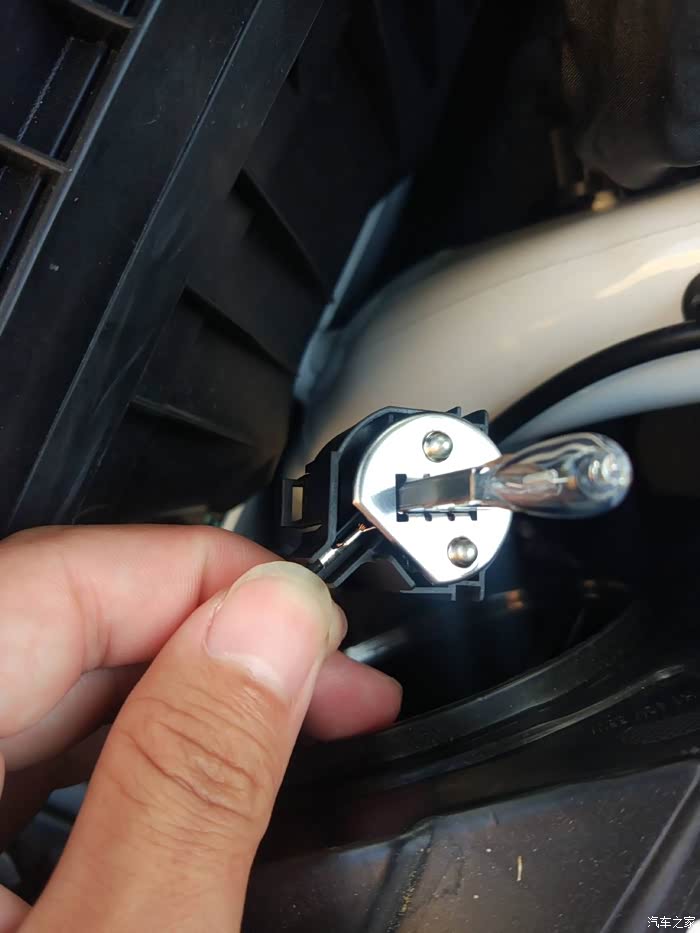

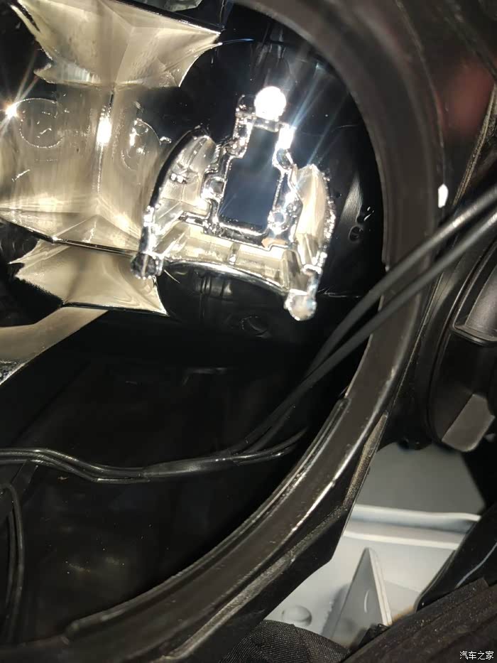

拔下底座的时候灯泡会一起连在底座上,拔下来就行
放进去新的灯泡,把底座还回去就行了,压紧了,然后盖上密封盖就可以了

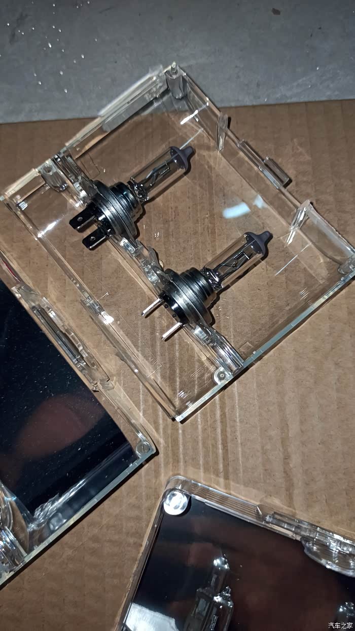

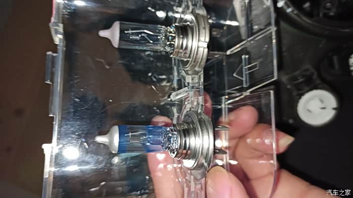

一个是新灯泡,一个是原车灯泡,留下来备用,

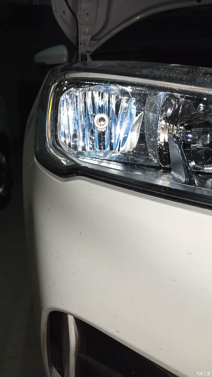

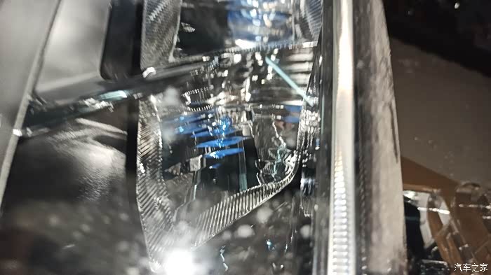

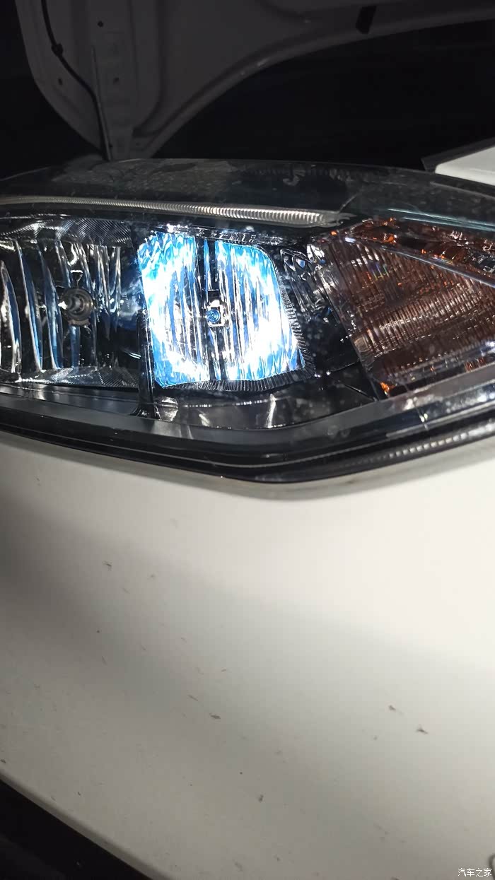

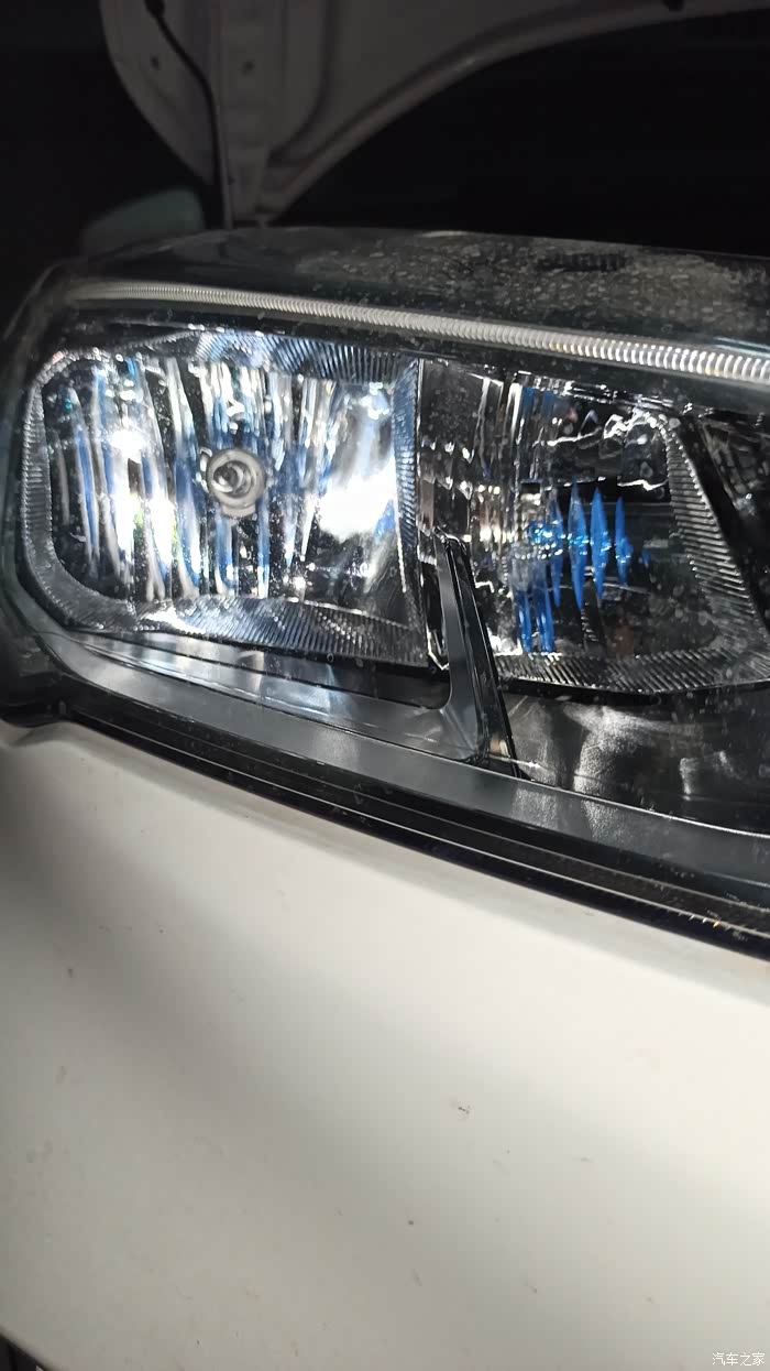

左边是近光灯,右边是远光灯
这是我手机闪光灯反光的,大灯没开
手机强光灯反光,

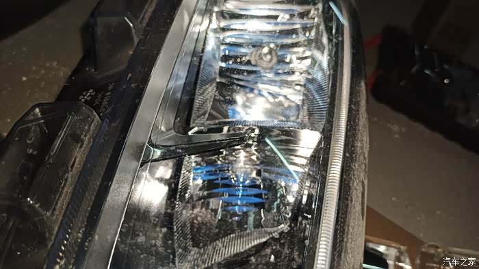

原车远光灯型号H1
原车近光灯型号H7
