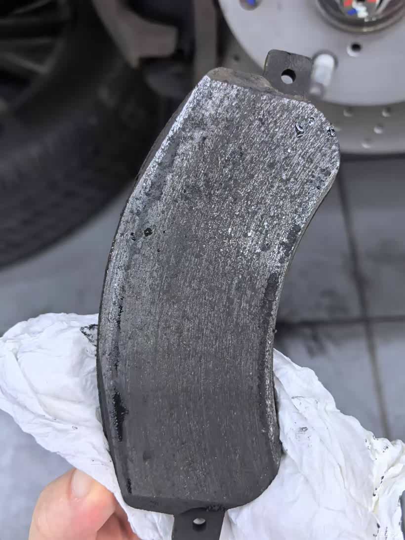

前刹车片

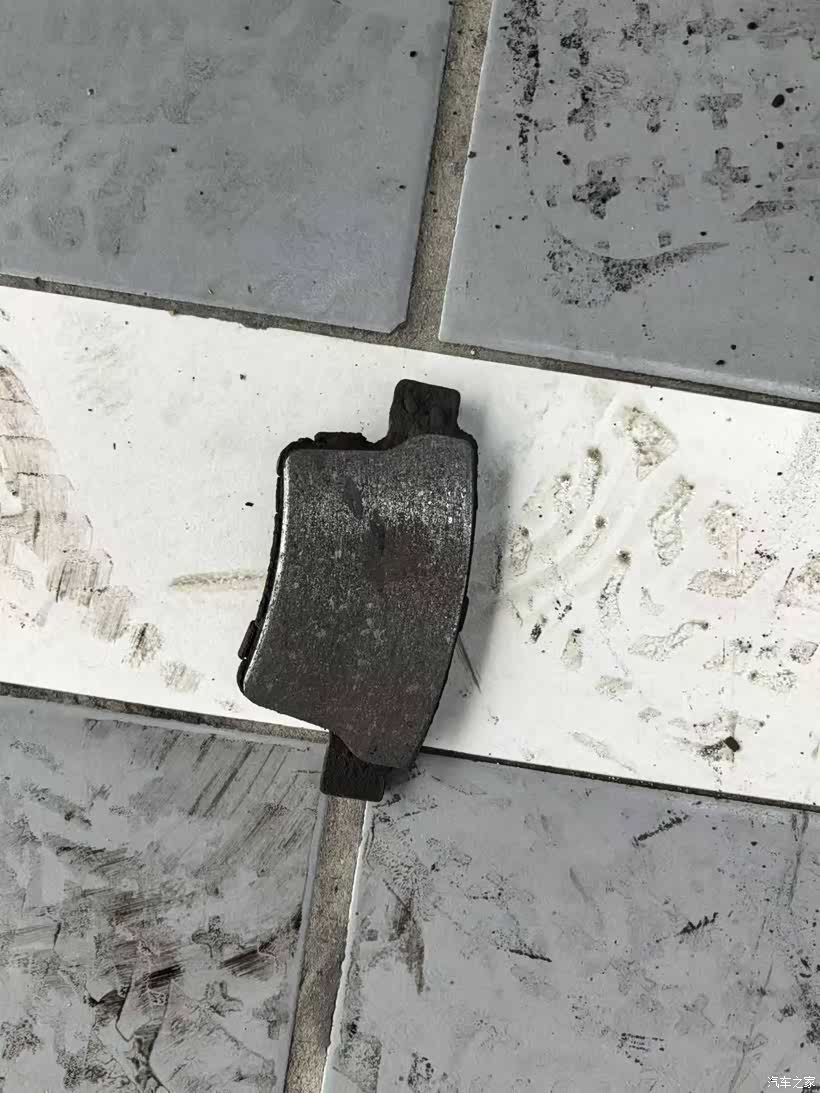

后刹车片

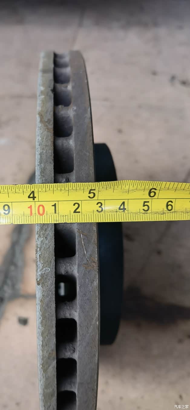

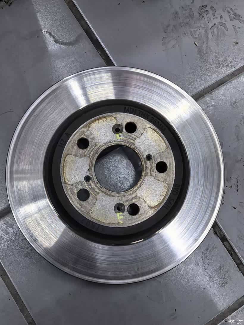

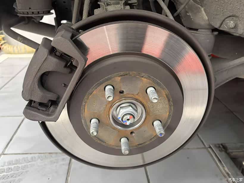

前刹车盘,磨损深度大概在2MM,触摸盘面有微弱凹凸感,但比较光滑,未见沟槽,盘面显示 MIN THK 26MM,感觉还能再用10万没问题

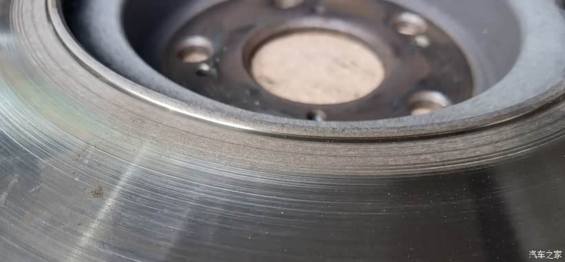

后刹车盘 ,同前刹车盘,也比较光滑,MIN THK 9MM

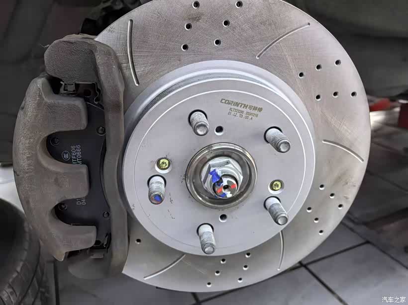

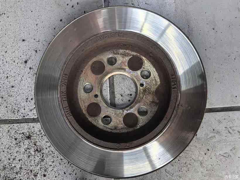

新刹车盘片,打孔刻槽,材质感觉没有原车的好,可能是心理作用,有待观察
原后刹车盘
