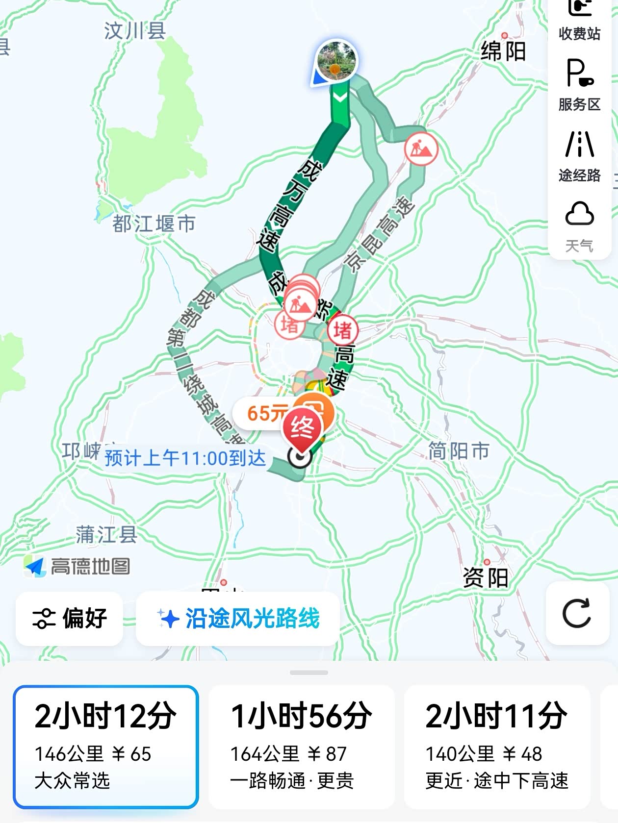

今天开开心心开着车出门,原本计划去成都兴隆湖耍一圈,我的车是纯电行驶里程262的工况续航,除去剩余15%的电量,也就是基本上能跑200公里左右。但是一般我没有习惯把车的电量用到只剩余15%才去充电,偶尔有特殊情况那就完全不用说了,毕竟混动车还是需要经常使用一下发动机,这样整个油电混动系统也才能完美的配合,让车随时随地保持最佳的状态。
兴隆湖是成都人卸下忙碌后的理想休闲地。每逢周末,露营草坪上满是野餐、休憩的人群。湖畔的水下书店,成了人们暂避喧嚣的隐秘角落。我导航过去需要2个多小时时间,一般上高速我就使用油电混动模式,这样不用担心去充电。

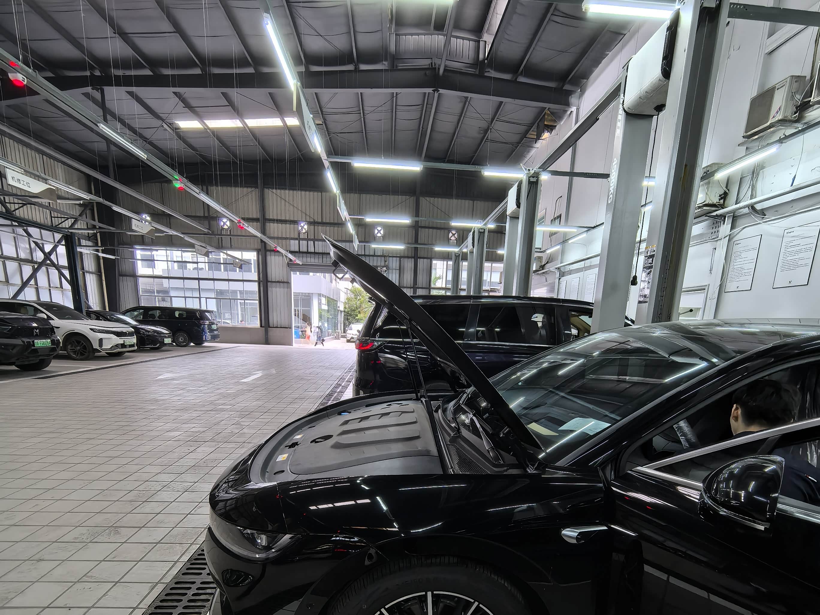

首先售后把机盖打开,仔仔细细检查了一遍机舱里面的一些情况,一切都是正常的,没有发现有线束脱落或者接口脱落的情况发生,那就只能说明多半是软件的问题了。甚至还检查了火花塞和点火线圈都是没有问题的,确实太令人头疼了。

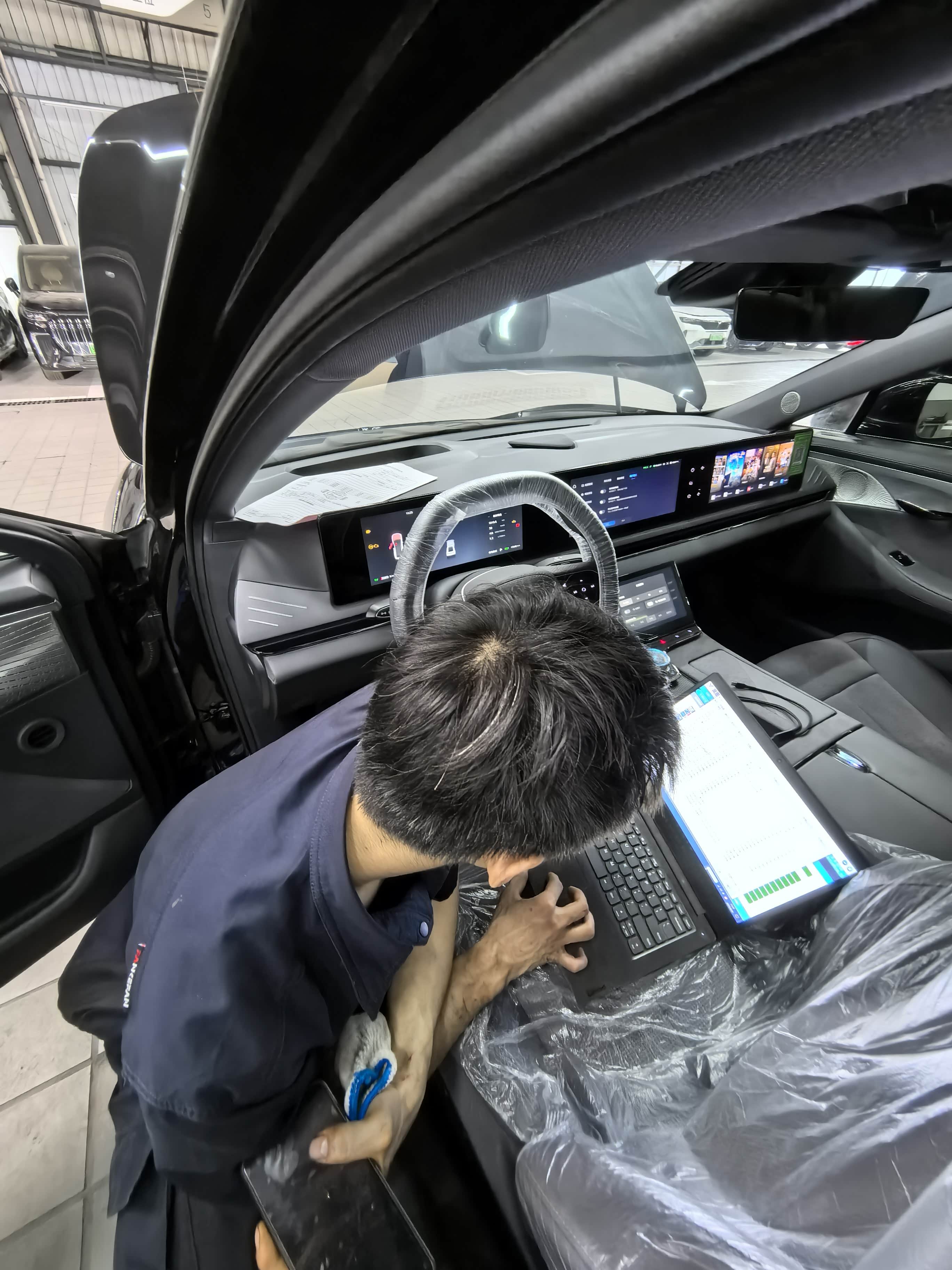

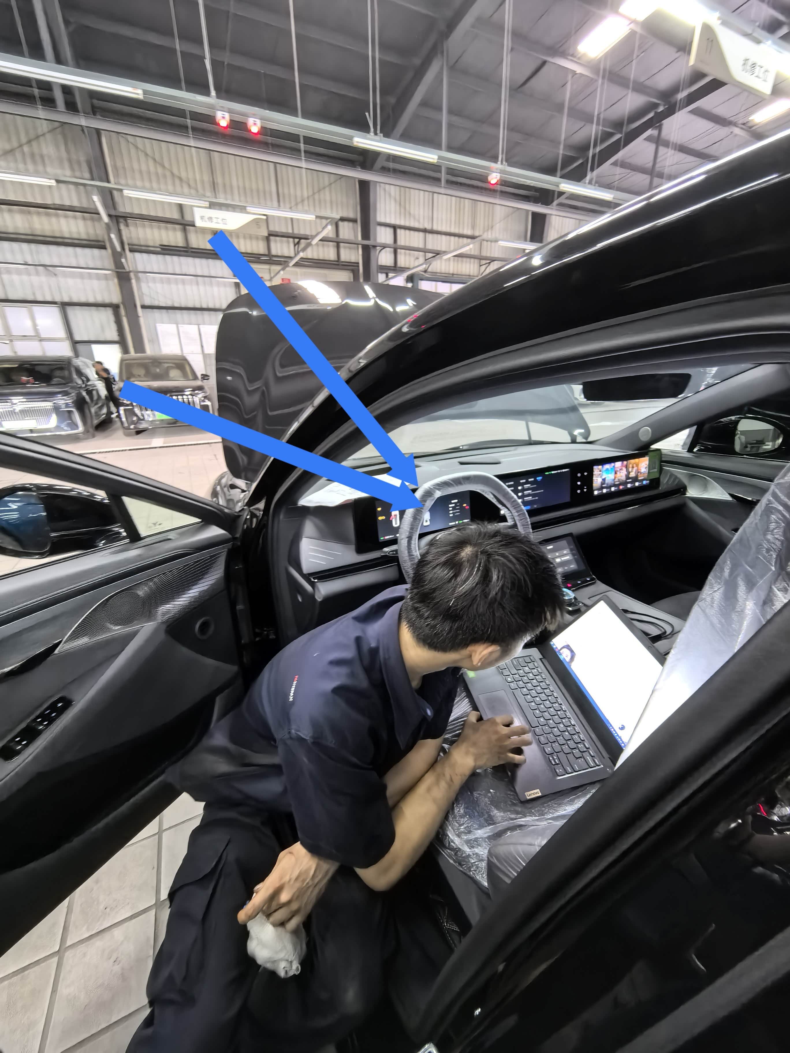

售后小伙子还是挺专业的,把车开上工位,拿来了专用电脑和数据线,在驾驶位方向盘的下面熟练的打开机舱盖板,接好obd,直接读取车辆的数据。具体操作这些东西我就看不懂了,说实在的,真的专业的事情确实需要交给专业人员去做。我们平常对车辆的了解仅仅局限于一些硬件的认知。
经过售后一个多小时的读取故障码数据,听他介绍说依次读取了真空泵、BMS/GCU、温度传感器、线路与油液系统的数据,但是这些系统都没有找到故障码,真的奇了怪了。把售后小伙子也弄得摸不着头脑了,他介绍说前面遇到的故障码大多是只要一连接上去一般用时间多的也就是十多分钟就找到原因了。今天居然读不出来到底是哪里出现的故障码。
虽然我看不懂他读数据,但是一个多小时,他都是这样的姿势,我都觉得过意不去了,蜷缩在车门之处,侧着身子保持这个动作,还要一串代码一串代码去翻,确实难为他了,我都是看两分钟又出去转一圈再回来,休息室去喝口水,或者坐一会再回到车间来看看有没有具体进展。这个时候充分体会到了如坐针毡的那种感觉了,说实在的,自己的车出现了这样的问题,还长时间找不到问题所在,心里面舒服才怪呢。
